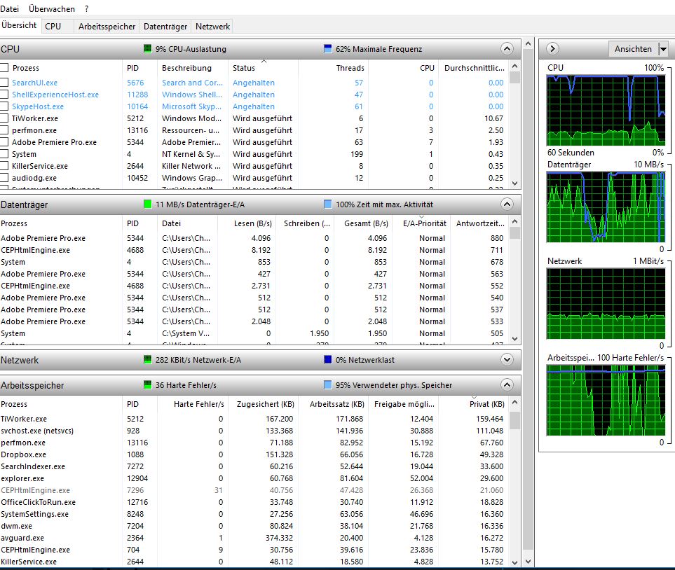

Ja vielleicht sollte ich das langsam tun. Ich habe Premiere erneut gestartet und einen Screen vom Ressourcenmonitor gemacht. Screen.JPG

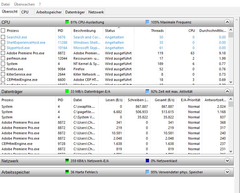

Swapfile
Pagefile
Arbeitsspeicher wie ausgelastet?
Premiere hätte gern satt viel RAM, denke ich.
16 GB ist da so gerade die empfohlene RAM Größe

Hier nochmal ein Screenshot mit dem Arbeitsspeicher. Kurz danach ist Premiereo abgestürzt. Ressourcenmonitor.JPG
