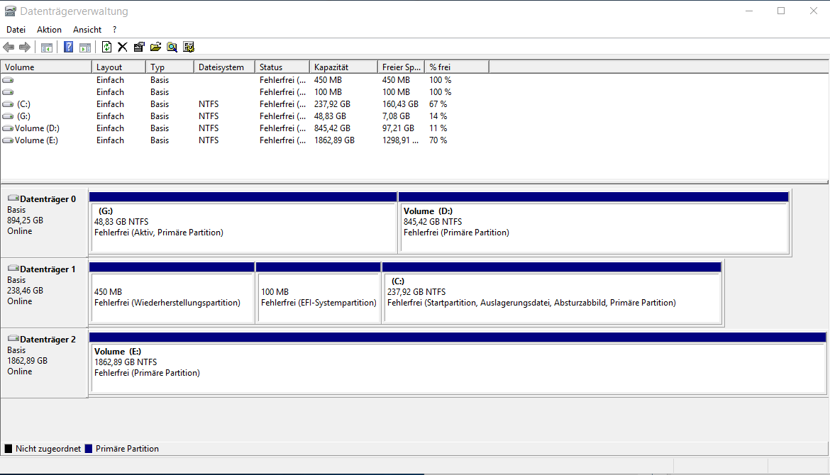

Mittlerweile verwende ich Windows 10 auf C: mit einer GPT Partition:
[TABLE="class: grid"]
[TR]
[TD]C:[/TD]
[TD]GPT[/TD]
[TD]Windows 10 (UEFI, neu)[/TD]
[/TR]
[TR]
[TD]G:/D:[/TD]
[TD]MBR[/TD]
[TD]Windows 10 Test (alt)[/TD]
[/TR]
[TR]
[TD]E:[/TD]
[TD]GPT[/TD]
[TD]Daten[/TD]
[/TR]
[/TABLE]
Hier gab es jetzt gestern den Knall. Nach der neuesten Überprüfung fehlten auf D: mehrere Ordner und die Installation auf C: war beschädigt. Auf E: wiederum wurde ständig beim Betreten der Ordner nach Admin-Rechten gefragt.
Eine Datenrettung ist nicht nötig, da ich für C: ein Backup eingespielt habe und die Ordner auf D: unwichtig waren. Ich wollte eher danach fragen, was genau schiefgegangen ist bzw. was mein Fehler in der Sache war, um daraus zu lernen.
