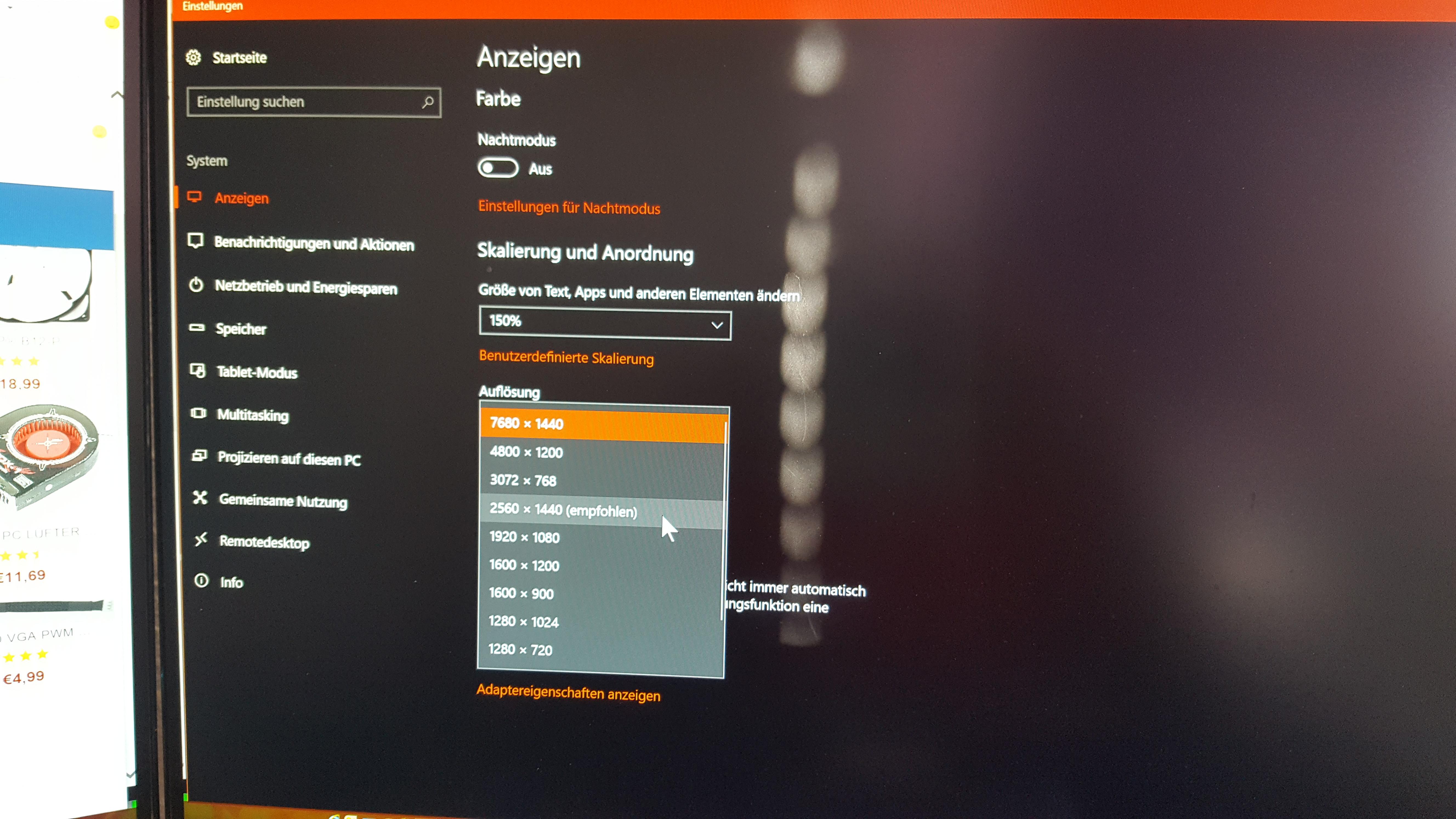

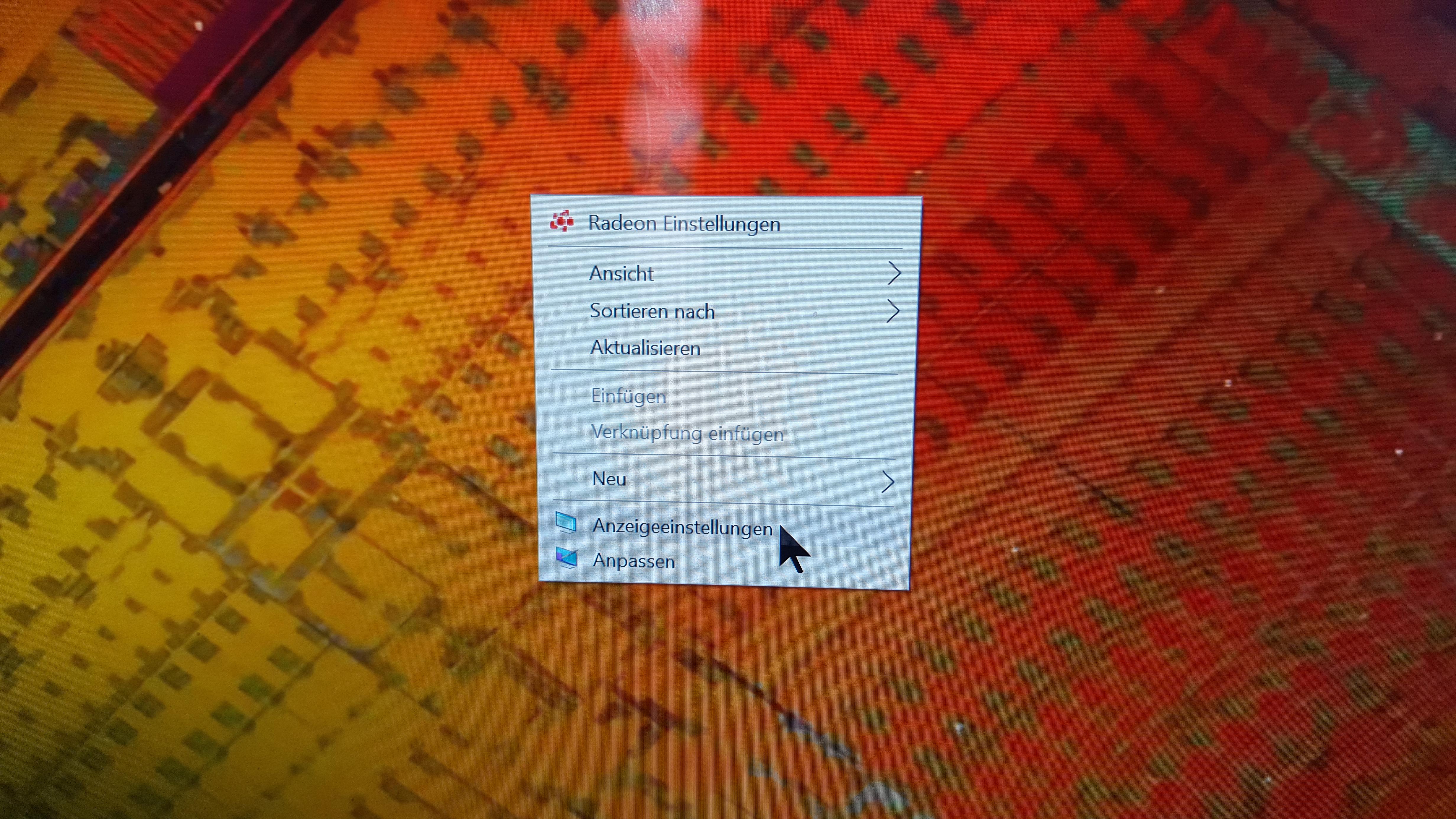

In Windows (W10) macht man das hier:
Dann da:
Der AMD Treiber ist dabei gar nicht involviert...

Bei Windows liest Windows das aus wenn du ein Device steckst. Stecken, Starten, Einstellen wie auf den Bildern ... Standardvorgang ohne große Geheimnisse. Der Monitor sagt also gerade zu Windows: 1080p ist Ende der Fahnenstange. Evtl. hat dein Monitorhersteller ein *.inf für seine Displays auf der Homepage? Dann dieses in Windows laden. Windows nimmt gerne Standard VGA oder Generic *.inf.
