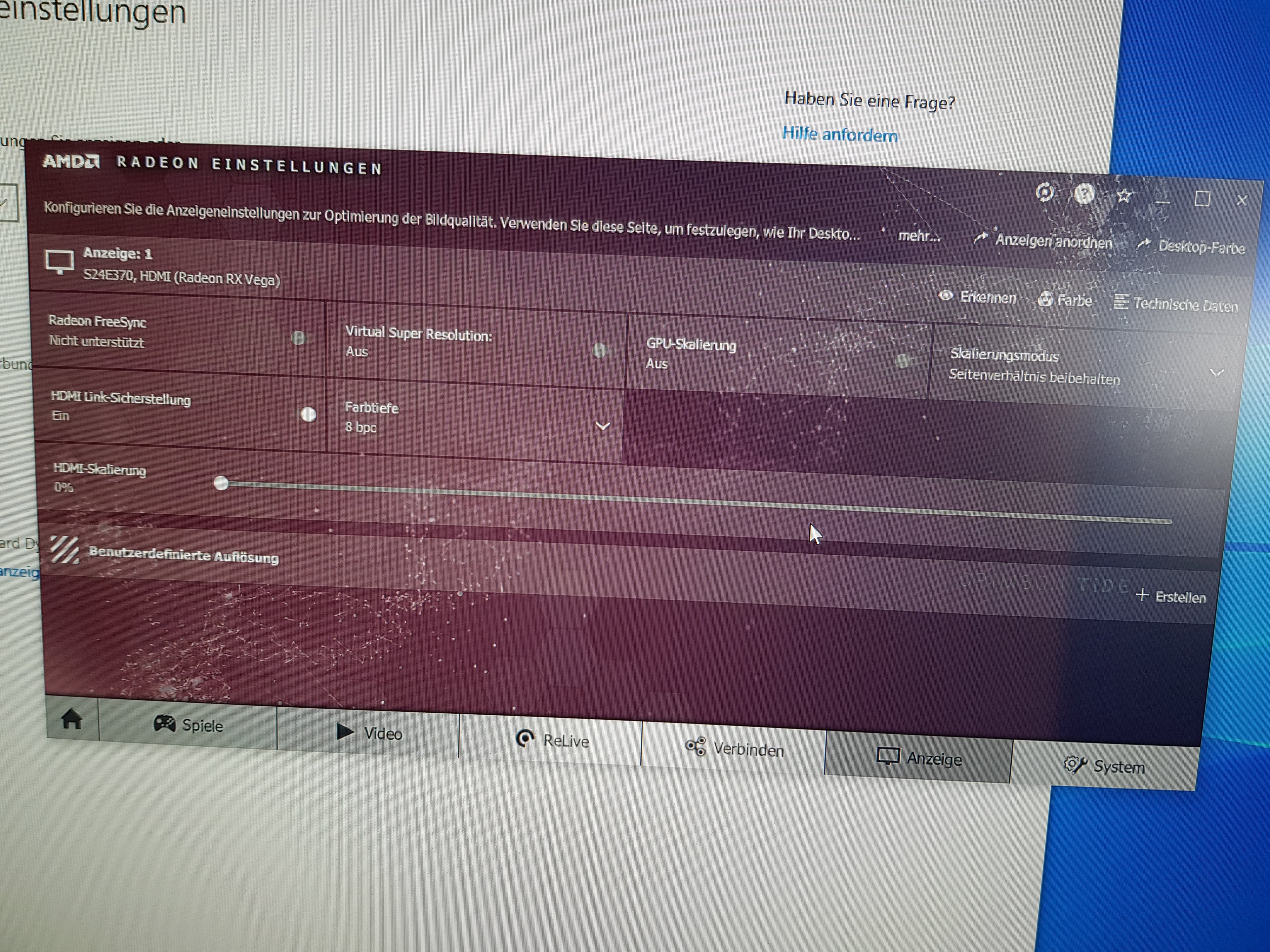

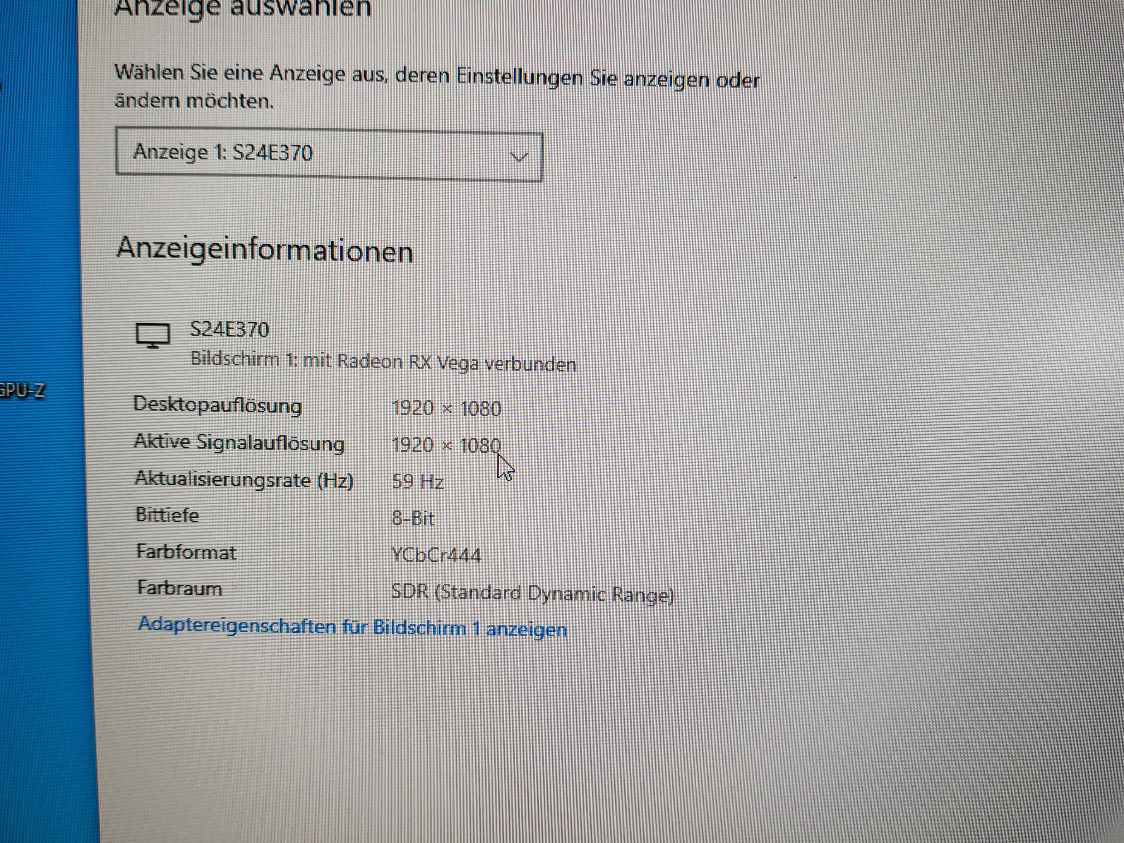

Habe bei einem bekannten ein neues AMD System aufgesetzt. Grafikkarte ist eine Vega 56 per HDMI mit dem Monitor verbunden. Um Freesync und 75Hz zu nutzen wird hier auch demnächst ein DP Kabel verwendet. Folgender Monitor wird verwendet:
https://www.samsung.com/de/monitors/led-se370d/LS24E370DLEN/
Würde hier gerne das Farbformat von "YCbCr444" auf "RGB" umstellen. Siehe Fotos. In der NVIDIA Systemsteuerung ist das kein Problem und ruckzuck erledigt, nur leider konnte ich in der aktuellsten Radeon Software 19.8.1 keinen entsprechenden Eintrag dazu finden. Kenne mich hier in den AMD Settings auch nicht mehr sogut aus muss ich sagen, wäre also für Tipps dankbar.

Die Auswahl fehlt bei ihm aber leider... die müsste rechts von der Einstellung für die Farbtiefe sein. Weshalb die fehlt kann ich aber auch nicht sagen... ok, ich hab aktuell noch 19.7.1 und da ist sie zumindest da.
Glaub das liegt daran, weil du mit HDMI an den Monitor gehst. Probiers mit DP mal aus
DP Kabel ist bestellt, werde ich dann mal testen und posten ob es geklappt hat.
Jesterfox schrieb:
Grad mit HDMI sollte diese Einstellung eigentlich da sein...
Mit dem DP Kabel ging es sofort und die Einstellung war auch da in den Settings.
