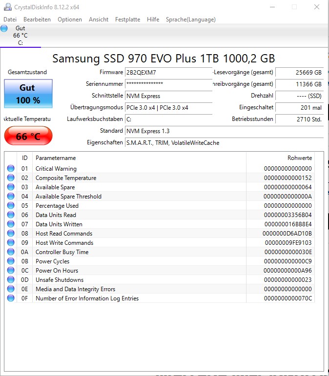

Die wird ja ordentlich heiß, weiß nicht ob das gut tut. :o Ist das im Leerlauf entstanden? Wie hoch bei Belastung mit Benchmarks, und was sagt der Magician dazu?
Bei welcher Raumtemperatur? Wird die irgendwie gekühlt, durch Lüfter oder KK?
Firmware ist schon mal aktuell.
https://www.hardwareluxx.de/community/threads/samsung-970-evo-plus-nvme-temperatur.1234121/
https://www.computerbase.de/forum/t...bei-der-samsung-ssd-970-evo-plus-1tb.1988549/
https://www.computerbase.de/artikel/storage/samsung-ssd-970-evo-plus-test.66364/seite-3 -> max. 70 Grad zulässig

hm, ja, ordentlich warm, die ssd.

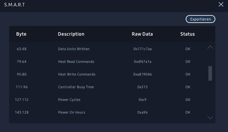

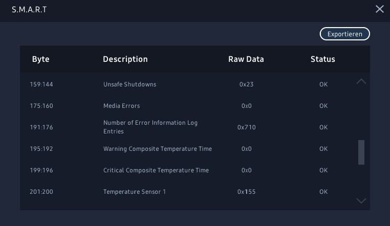

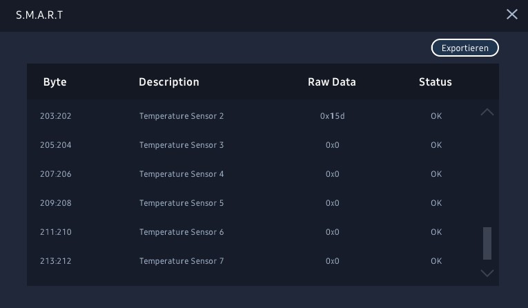

Im Leerlauf zwischen 60-67. Bei einem Speedtest (Volllast?) bis zu 73 Grad. Wenn es Temp-Probleme wären, würde es ja in diesen Momenten passieren, nicht? Es passiert aber meist, wenn ich ein Youtube Video ansehe, oder einen Livestream. Dabei besteht ja keine hohe Last, ergo niedrigere Temperaturen.
Firmware ist aktuell.
Magician Schnelltest zeigt keine Probleme. Performance Benchmark auch mit guten Werten, wie in CrystalDiskMark.

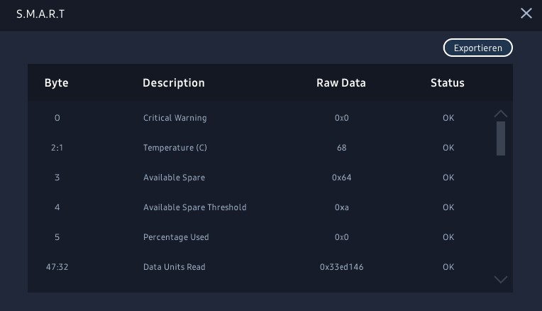

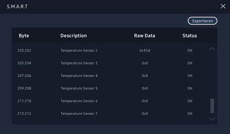

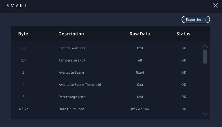

SMART Werte in Magician auch alle mit "STATUS: OK".

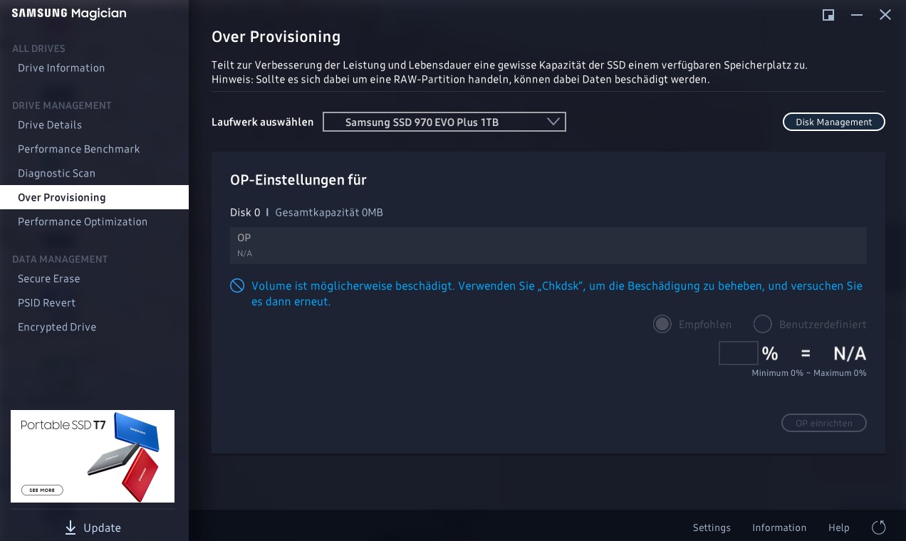

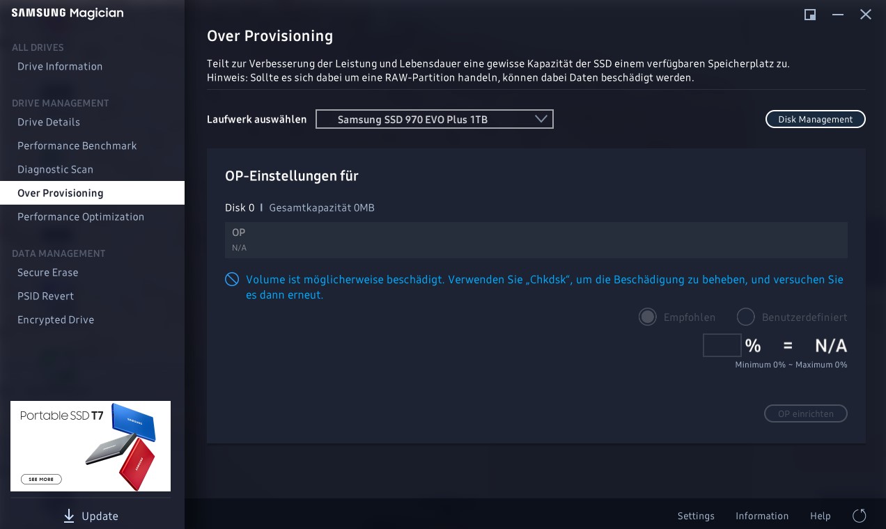

Einzig auf der Seite "Over Provisioning" wird auch das mit CHKDSK angezeigt.

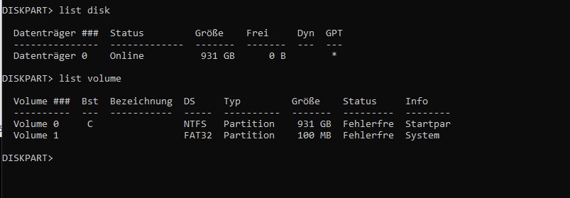

Wie kam denn Windows auf die SSD? Neuinstallation mit neuer Disk kann's nicht gewesen sein, da müssten mindestens vier Partition zu sehen sein, wenn man sie mit UEFI-Boot und GPT einrichtet, und direkt im Setup partitioniert.
Eine Iso von Microsoft auf einen USB Stick gegeben und dann von dort auf die SSD installiert. Dann mit Key validiert.
Ja, aber war sie auch neu? Oder wurde die SSD vorher schon 'präpariert', also initialisiert und partitioniert?
Legacy geht wahrscheinlich mit NVMe gar nicht, nur mit UEFI.
Ich glaube, dass ich deine Frage leider nicht beantworten kann, weil 1) der Installationsvorgang nicht auf Anhieb funktioniert hat, sondern erst mit herumprobieren und mehreren Durchläufen und 2) ich mich nicht mehr erinnern kann wie der genaue Ablauf war bzw. ob zum Schluß dann schon Partitionen von mir erstellt worden sind als es geklappt hat. Angekommen ist sie natürlich frisch und unpartitioniert.
Aber es könnte gut sein, dass ich dort etwas vermurkst habe. Ich weiß noch, dass im Installationssetup bei der Auswahl der Festplatte oder Partition etwas gehakt hat. Dann lief zwar die Installation durch, aber hat irgendwann abgebrochen, weil Formatierung/Partition irgendwas nicht gepasst hat. Irgendwann gings dann.
Normalerweise müssten also 4 Partitionen bei einer Neuinstallation zu sehen sein?
Dann muss ich wohl nochmal alles formatieren und neu aufsetzen?
