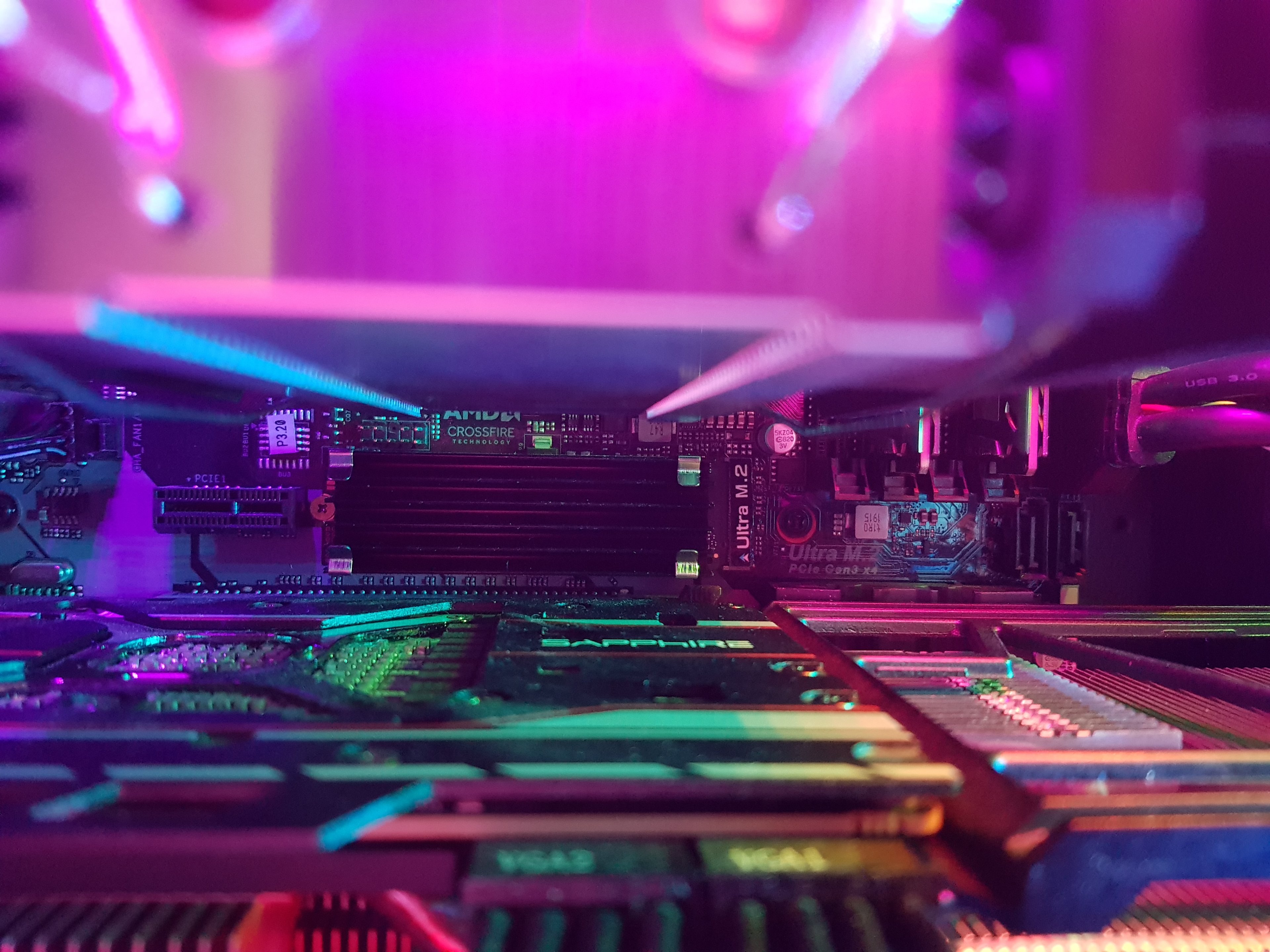

Bei Nutzung steigt die Temperatur noch höher und wenn ich spiele ist sie genau im "Abluftstrahl" von meiner Vega 56.
Da geht es schnell richtung 70-80°C. und noch mehr :freak:
Sind das normale Werte? Und wenn ja, hilft ein M2 SSD Kühler? Der würde ja auch direkt von der GK angepustet :/

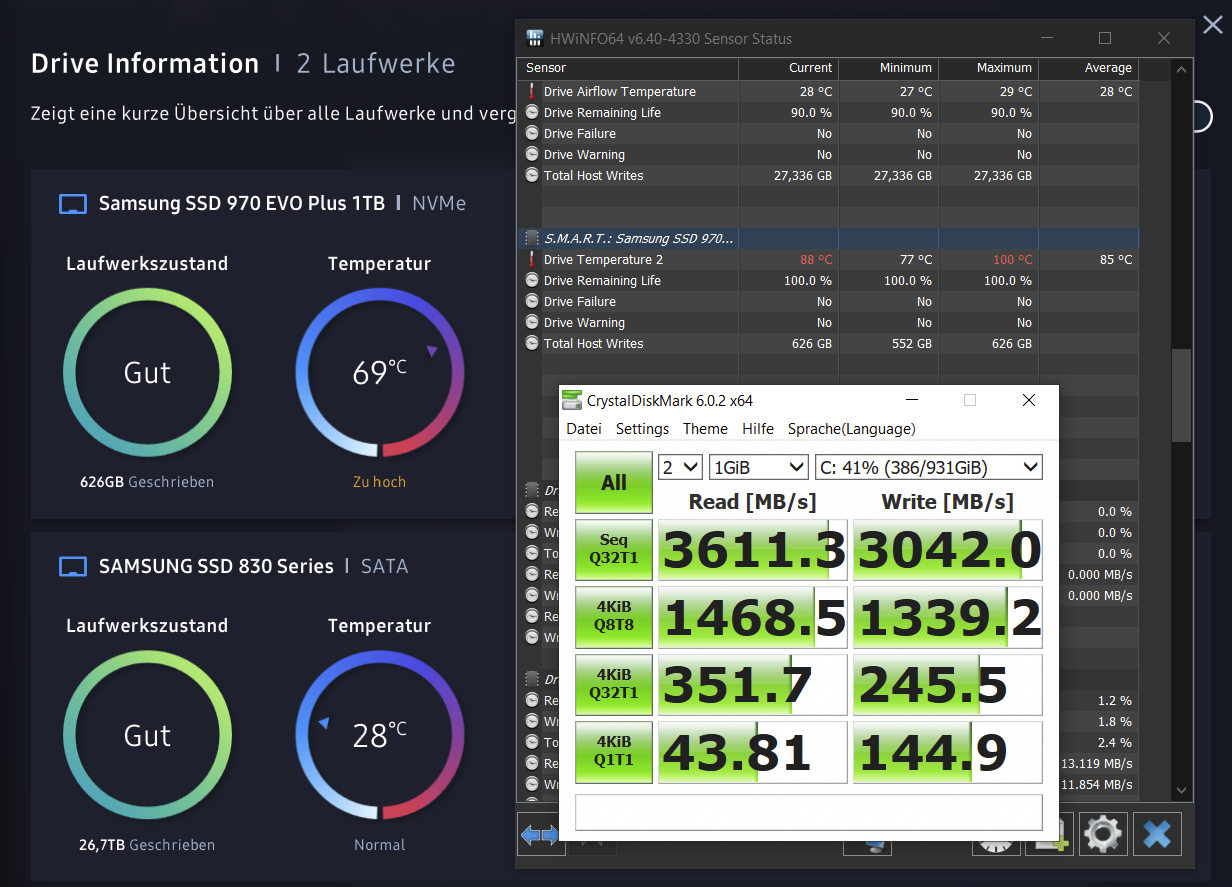

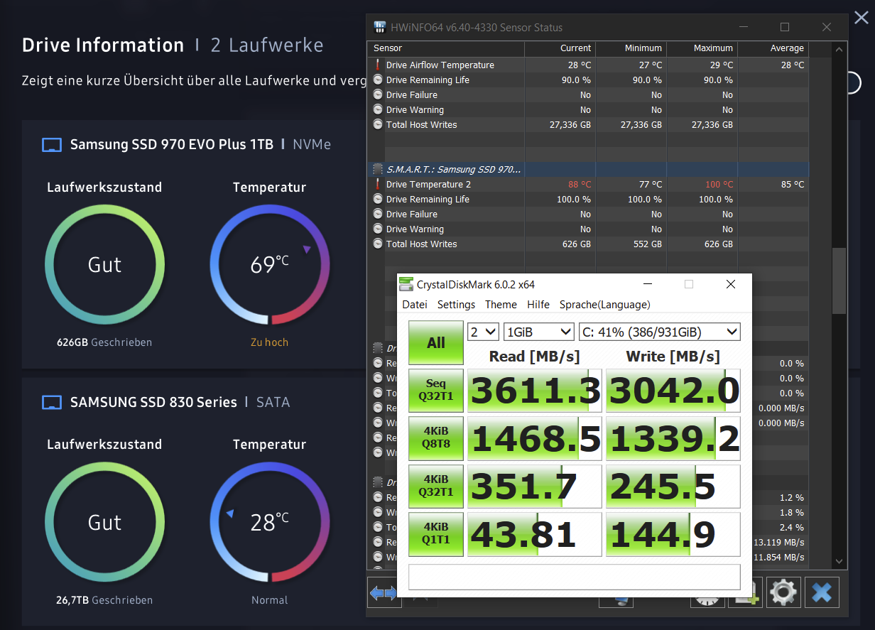

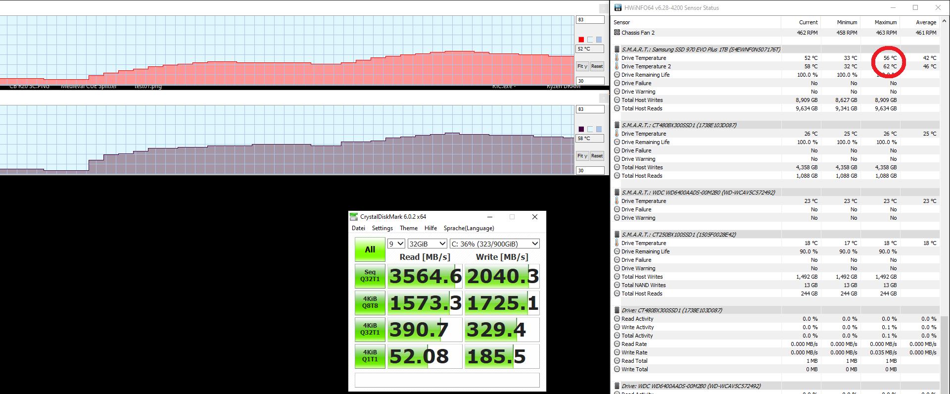

Kann mir jemand weiterhelfen wo beim Speicher & beim Kontroler die Temp. Limits sind?
Habe in Samsung Magician & HW Info sehr unterschiedliche Anzeigen.
Samsung Magician: ca. 70°C
HW-Info Max. Temp: 85°C

Bei mir liest HWinfo 2 Temperaturen aus, k.a. welche zum Speicher und welche zum Controller gehört.
Also ich bekomme leider nur eine Temp. von HW-Info... kann das am MB liegen?
Habe das ASRock B450 Pro4.
Jedoch wundert es mich das ich die normalen Datenraten bekommen obwohl die SSD nach HW-Info zu warm ist :freaky:
Wenn die Platte nicht leer sondern als OS-Laufwerk im Einsatz ist, sind die Werte natürlich schlechter vergleichbar aber deine Write-Werte sehen schon etwas niedrig aus als bei mir (Seq Q32T1 & 4KiB Q8T8 dürften am meisten Hitze erzeugen und bei 4KiB Q8T8 dürfte die Controller-Auslastung auch ziemlich hoch sein). Bei einem so kurzen Test kommt die Drosselung (die ja nicht sofort mit Beginn des Tests einsetzt) auch noch nicht voll zum tragen.
Bei mir war es ohne Kühler nicht ganz so schlimm wie bei dir aber mit max. 95°C ähnlich, ich vermute mal, dass deine SSD wie meine zwischen Graka und CPU-Kühler eingepfercht ist.

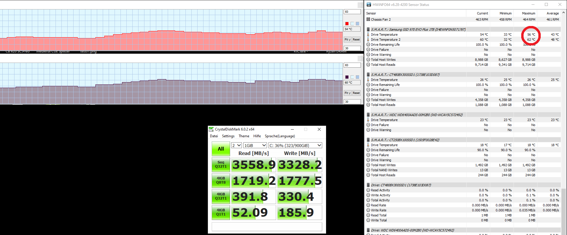

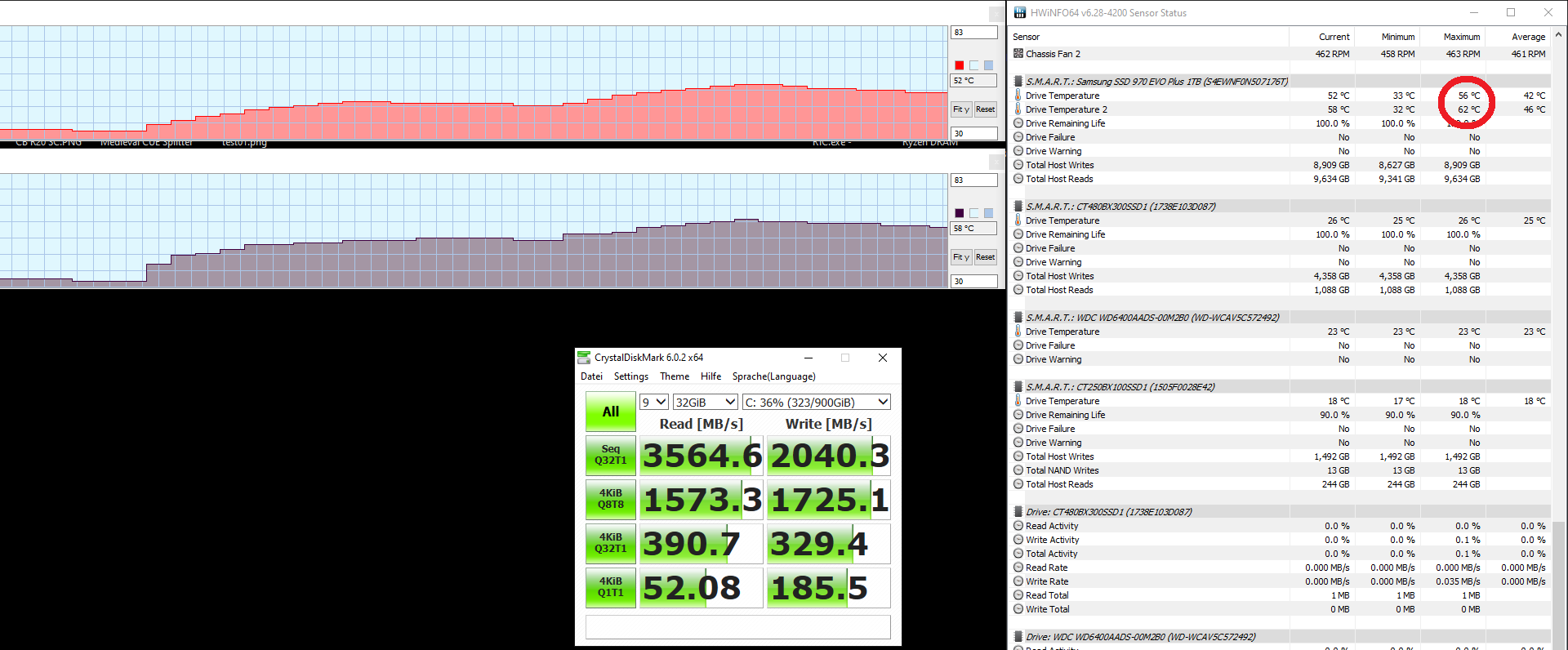

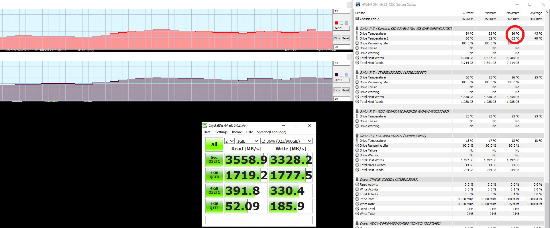

Ich hab' deinen Test mal so gut es geht repliziert.
2x1GiB:
9x32GiB:

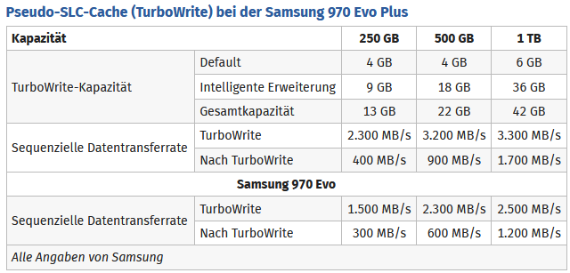

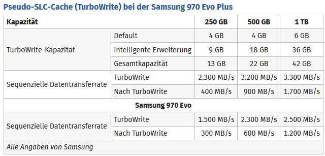

Der Sequenzielle Schreibwert is bei dem langen Test niedriger, weil der SLC-Cache ("TurboWrite") bei der Datenmenge schnell erschöpft ist:
Zu den Temperaturen:
Der PC stand beim Testen in einem über Nacht nicht beheizten Raum mit ~12°C Raumtemperatur, die 62°C Maximaltemperatur entspricht also ~50°C ΔT. Mit GPU & CPU unter Vollast (d.h. mit GPU- und CPU-Kühlern auf maximaler Temperatur) kann ich bei ~20°C Raumtemperatur immernoch SSD-Temperaturen von 75-80°C erreichen und im Sommer lässt sich auch noch die Drosselung erzwingen aber in der Praxis kommt die bei mir nicht mehr vor.
2x1GiB:
9x32GiB:

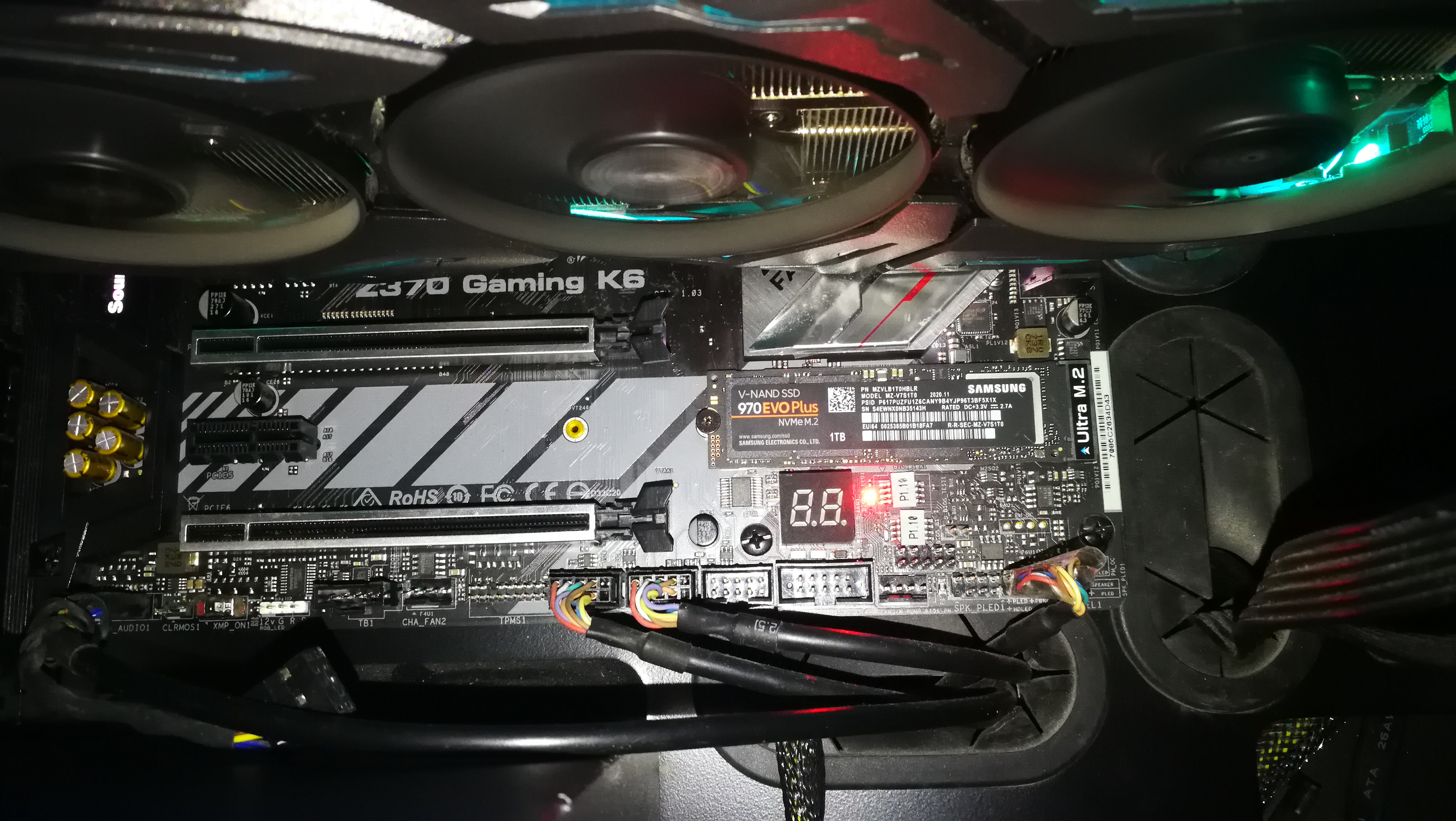

Ja, ist bei mir auch der Fall. Leider hat mein MB nur diesen einen M2 Slot.
Habe mir nun auch einen SSD Kühler bestellt, hoffe das damit die Temperaturen deutlich sinken.

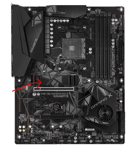

Habe mitlerweile das Gigabyte x570 gaming x. Hier ist die Nvme SSd zwar auch zwischen GPU & CPU, hat jedoch direkt einen Kühler vom MB. Der reicht dann auch aus.
