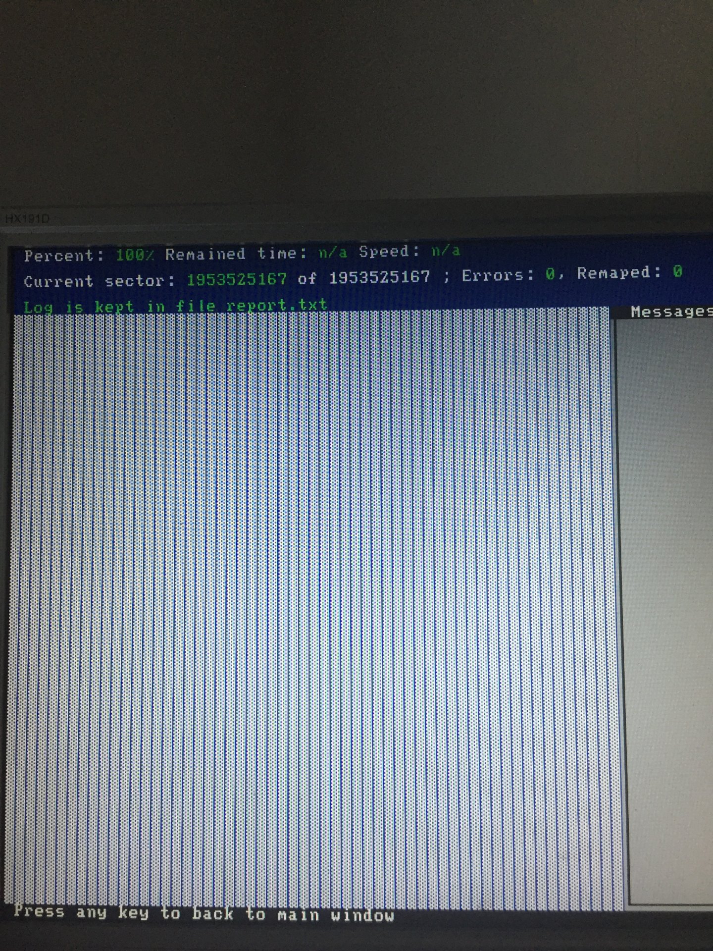

So über ultimate boot cd habe ich das Testprogramm namens Vivard drüber laufen lassen, dass Ergebnis seht ihr auf dem Bild.
Aber da sind ja keine Errors oder Meldungen aufgekommen, also liegt es nicht an der Platte ?
Ich will vorsichtig sein - demnach scheint die Oberfläche in Ordnung zu sein. Spinnende Kabel und die Elektronik wären immer noch denkbar.
