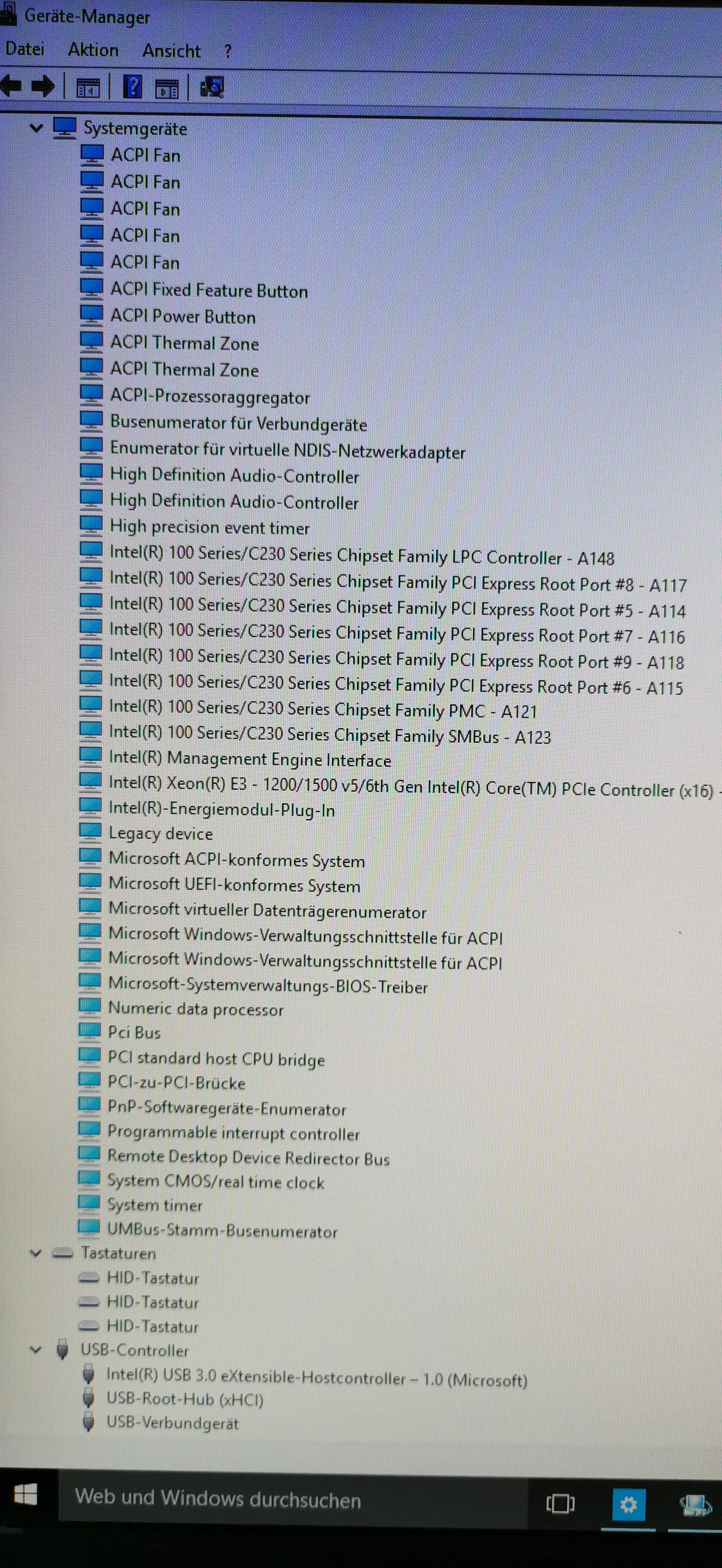

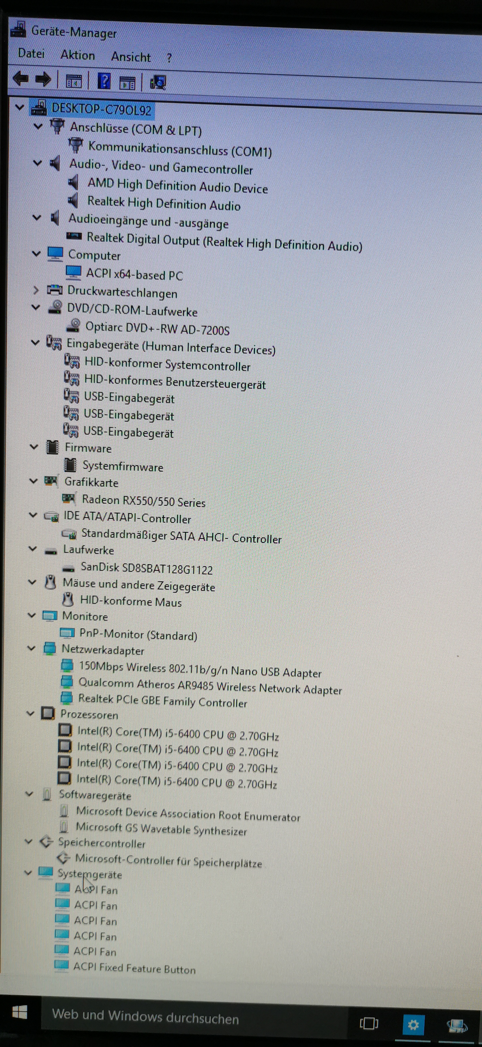

Anbei mal Bilder aus dem. Geräte Manager. Das mit den Temperaturen muss ich mal checken, wobei ich mir das nicht vorstellen kann. Über das speicherdiagnose Tool von Windows kam das Ergebnis keine Fehler gefunden.
@osiii22
Mit den Bilder kann man leider nicht viel Anfangen. Hol dir mal das Tool HWInfo und lass dir mal die Temperaturen anzeigen. Und teste den Speicher mal mit Memtest86. Diese ganzen Windowsanzeigen sind dafür nicht sehr hilfreich.

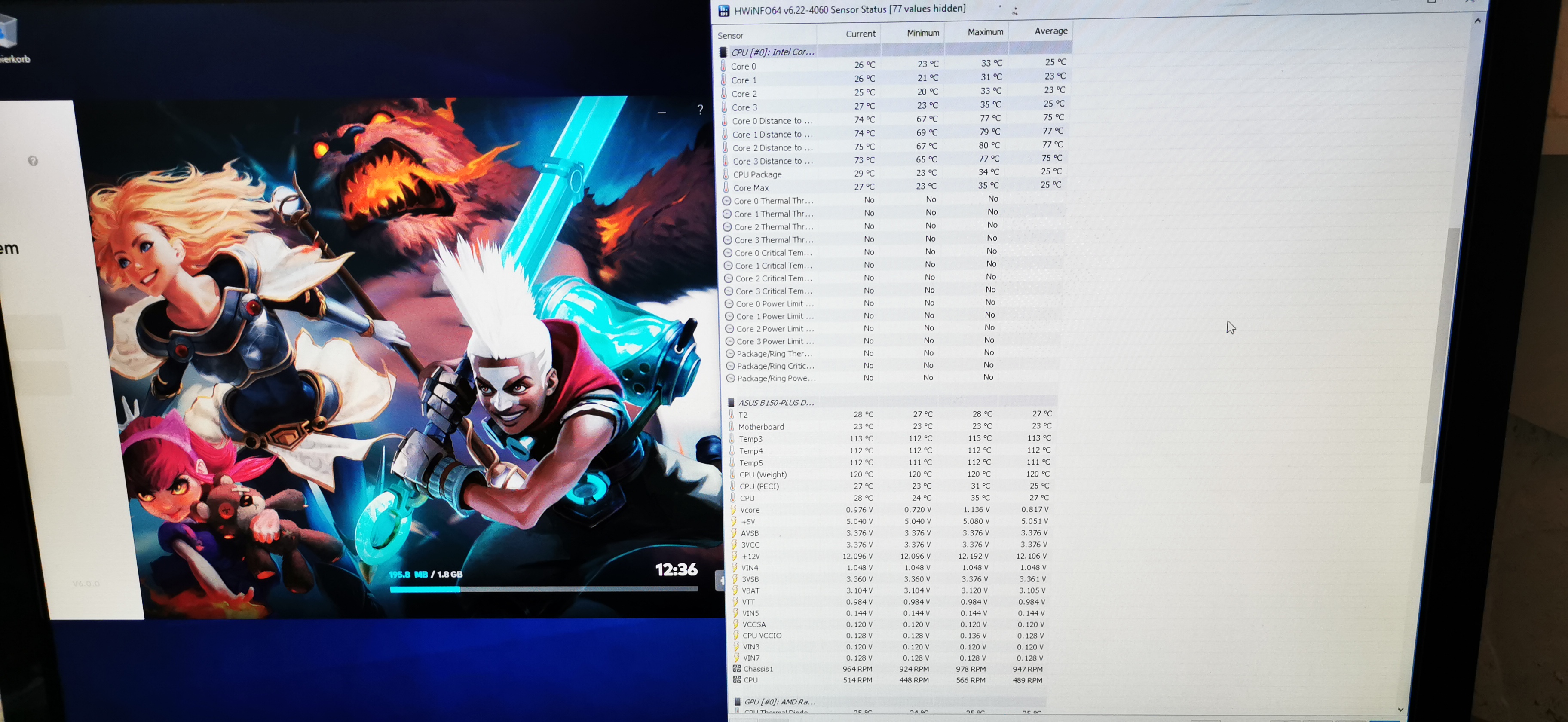

Anbei ein Bild von Hwinfo. Die Temperaturen bleiben in diesem Rahmen. Was die über 100 sind weiß ich leider nicht. Habe die mal ignoriert. Jedenfalls geht der PC nun. Habe einfach mal System zurückgesetzt. Nur leider wird auf der Festplatte ca. 70gb Platz verbraucht, welche ich durch löschen der temporären auch nicht erhalten habe. Denke mal es lag ein Treiber Fehler vor. Traue mich aber auch nicht, nun wieder alles neu aufzusetzen wegen den 70gb.

Ein Screenshot wäre besser als ein Shot des Screens, das Ist leider nicht wirklich entzifferbar.

Das Bild war eigentlich soweit ganz gut zu lesen. Die Cpu Temperaturen werden ja eigentlich schon einmal im grünen Rahmen angezeigt. Dass die Sensoren vom Board evtl. total verrückt spielen könnte vielleicht mit den neuesten Treibern behoben werden. Windows dann erst einmal alle Updates machen lassen, am besten auch die Treiber direkt von den Herstellern installieren Asus fürs Mainboard, evtl intel/amd Treiber. Die für die Grafikkarte hast du ja sicher sowieso. Wenn es jetzt nicht mehr abschmiert und gute Leistung bringt kann man die Anzeige da ja vielleicht ignorieren, ich würde Trotzdem schauen ob Treiber/Bios das Aktuellste HwInfo/ander Tools das richtig Anzeigen. Bzw einmal am Mainboard direkt checken ob da etwas vielleicht so heiß wird. Bei dem wert dürfte man das Physikalisch dann am Kühlkörper oder so bemerken :-) zumindest einmal gegenchecken.
vielen Dank erstmal für die Unterstützung. Da es jetzt erstmal normal läuft, er konnte schon seine ersten Games ohne Probleme bestreiten. Mehr tut er ja am PC sowieso nicht. Von daher bin ich jetzt erstmal zufrieden. Ich werde aber mal Die Temperaturen nochmal checken und gem. @Alexander2 sein Vorschlag vorgehen.
