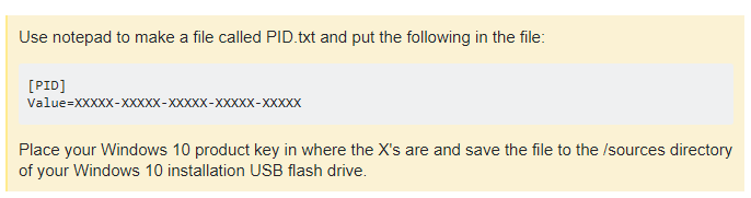

Den Key mit auf den Datentraeger bringen? @c-mate
Koennte immer noch klappen. Nimm fuer die X den W7-Key.

Probier doch einfach das im Post #5
Stick mit MCT erstellen, die Datei mit dem Key an die entsprechende Stelle und testen.
Normal ist, dass dann ein Prof aktiviert wird.
Und ja. Solange MS mag wird der W7-Key fuer die Aktivierung funktionieren.

Alternativ oder zusätzlich zu der PID.txt könntest du auch im "Sources"-Ordner des Sticks eine Datei namens ei.cfg erstellen mit folgendem Inhalt:
Code:
[EditionID]
[Channel]
Retail
[VL]
0
Und hast damit einen Windows 10 Stick, der dir bei Installation die Auswahl zwischen Home, Pro, Home N und Pro N sowie (falls so erstellt) jeweils 32-bit und 64-bit lässt.
Wenn du in der Zeile unter EditionID noch "Professional" reinschreibst hast du quasi nen Pro-Only-Stick.
Ob du dann trotzdem mit dem Win7-Key aktivieren musst, oder das dann über die Hardware-ID läuft.. kommt auf das gutdünken von MS an.
Reaktionen: cyberpirate und areiland

@ImpactBlue : Die Kombination von PID.txt und EI.cfg ist am sinnvollsten.
Steht auch in dem von mir oben verlinkten MS-Text.
