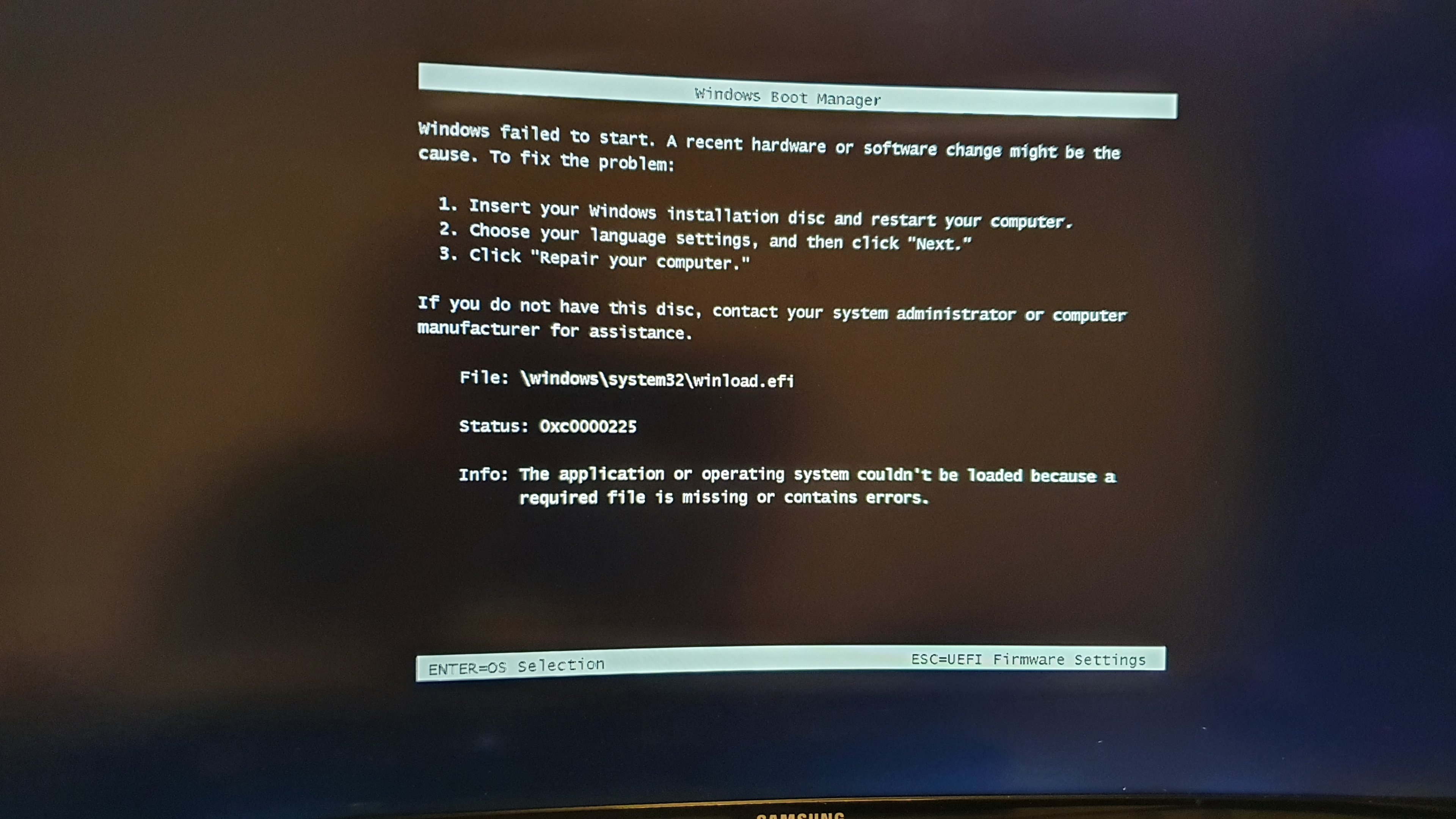

Secureboot war schon an und das kommt wenn ich eindows ganz normal starten will

Das ist ne m.2 ssd znd davor war auch windows 10 installiert nur ich hatte probleme mit ein paar spielen

Der Fehler 0xc0000225 deutet häufig auf einen defekten bootblock hin ...
Falls Windows immer noch nicht bootet:
  1. Bootet erneut von CD / Stick und öffnet Problembehandlung > Erweiterte Optionen > Eingabeaufforderung.
  2. Tippt nun den Befehl ein: bootrec /rebuildbcd und bestätigt mit Enter.
  3. Wenn die Windows-Installation gefunden wurde, bestätigt ihr mit Y.
  4. Tippt danach die folgenden Befehle ein
    • bootrec /fixmbr
    • bootrec /fixboot
  5. Schließt die Eingabeaufforderung und startet den PC neu (CD / Stick vorher aus Laufwerk entfernen).
(bei GIGA gefunden)

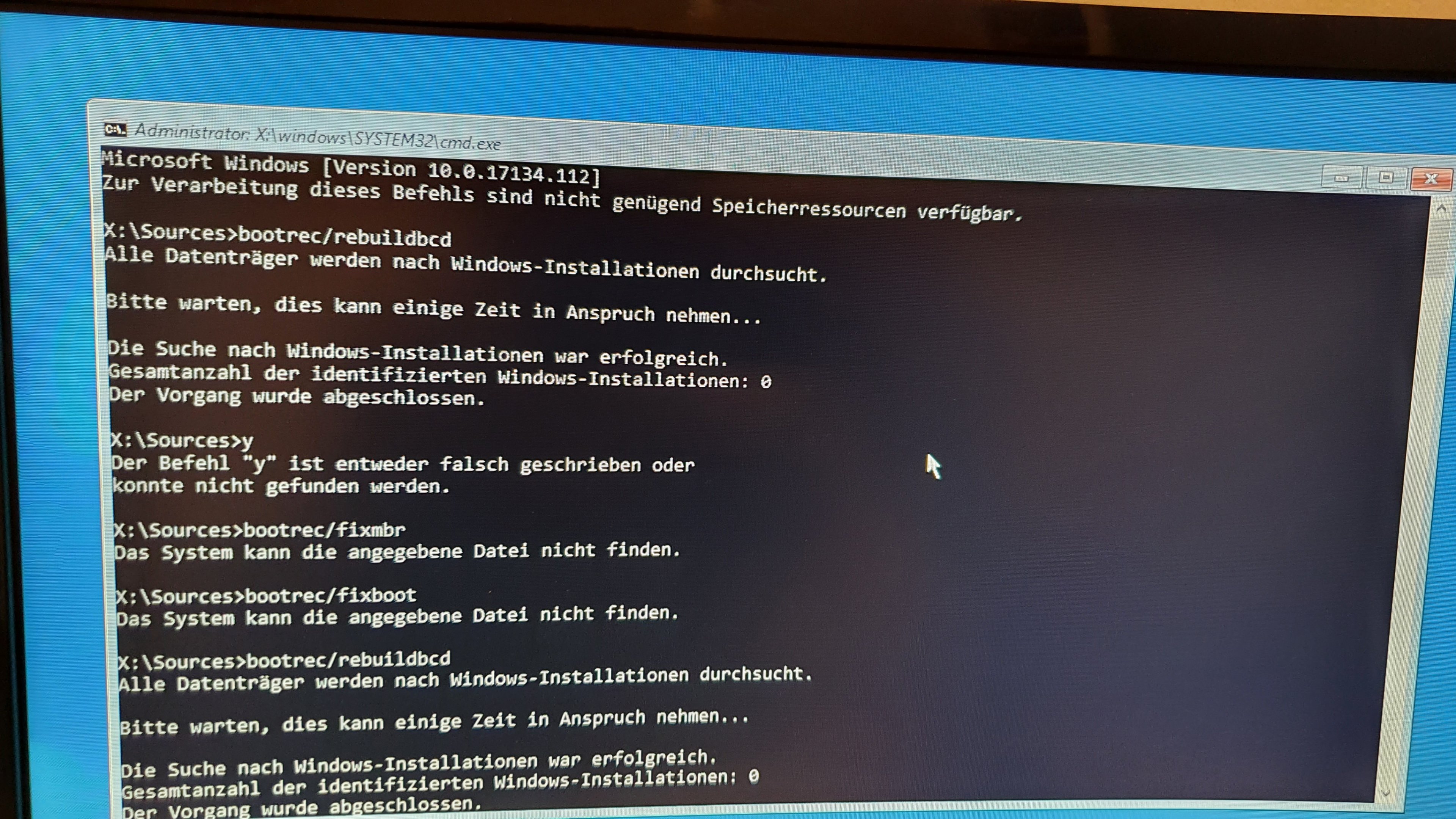

Den stick (Es ist ne festplatte die ich über usb angeschlossen habe) hab ich mit der offiziellen microsoft seite erstellt
nutze keine Festplatte dafür, denn das macht gern Probleme, Nutze einen richtigen USB stick, dann sollte es auch gehen
Geht nicht
