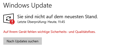

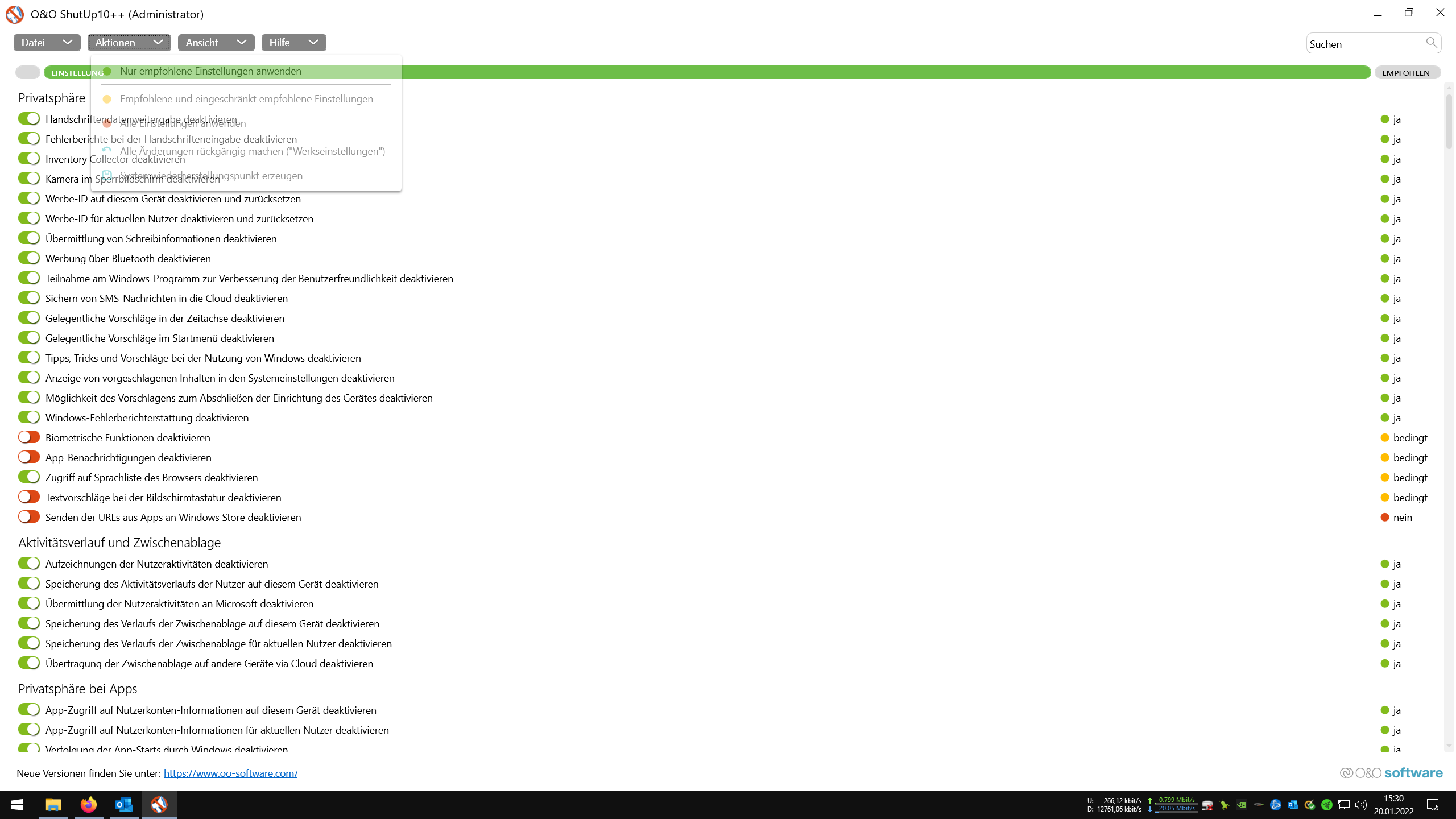

Mein Problem: Windows lässt sich nicht updaten. Im "Windows Update Menü" sieht es wie folgt aus (Screenshot 1), es fehlt also der Update Button.

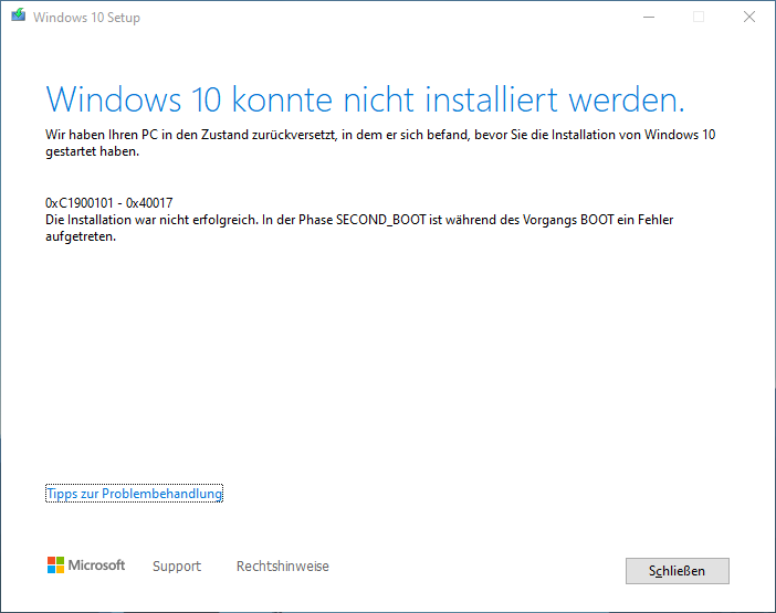

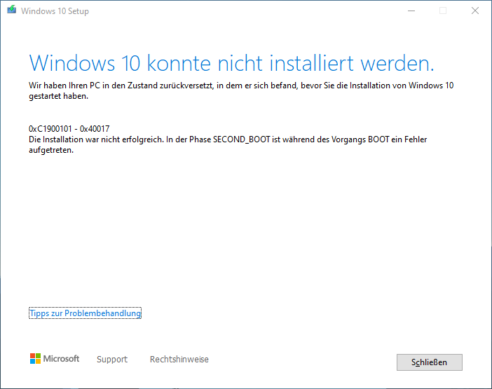

Das MediaCreationTool zeigt mir danach folgendes (Screenshot 2)

2. Run Windows Update a few times.
Wie in Screenshot 1 zu sehen ist, kann ich keine Updates installieren. Der Windows-Troubleshooter findet kein Problem.

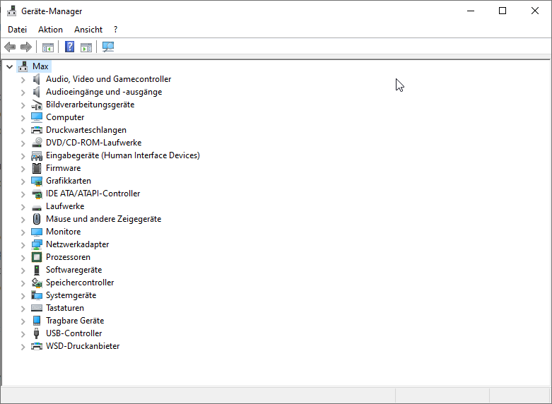

5. Check Device Manager for errors.

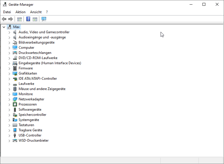

Es sind keine "Warnungen" im Gerätemanger zu sehen (Screenshot 3). Ich habe auch jeden Punkt einmal ausgeklappt.

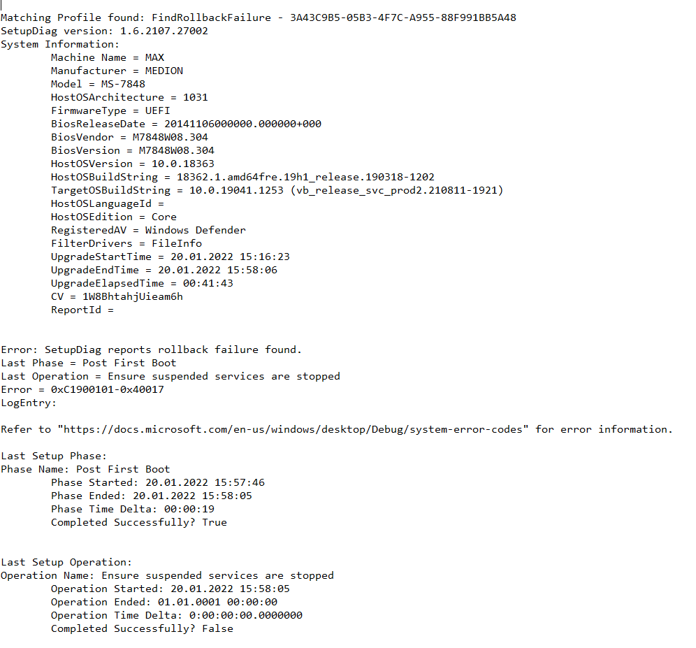

Du könntest nach dem gescheiterten Upgrade noch "SetupDiag" von der Microsoft Seite https://docs.microsoft.com/de-de/windows/deployment/upgrade/setupdiag herunterladen, die dortige Anleitung abarbeiten, und anschließend die "SetupDiagResults.log" Datei hochladen. (Gegebenfalls müssen noch persönliche Einträge gelöscht werden). Dadurch könnte man noch am ehesten herausfinden, warum das Upgrade immer scheitert.
Habe ich eben einmal laufen lassen. Die Logs sind im Anhang, ich bin aus denen nicht wirklich schlauer geworden.
