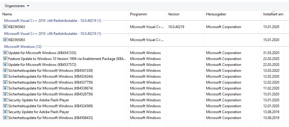

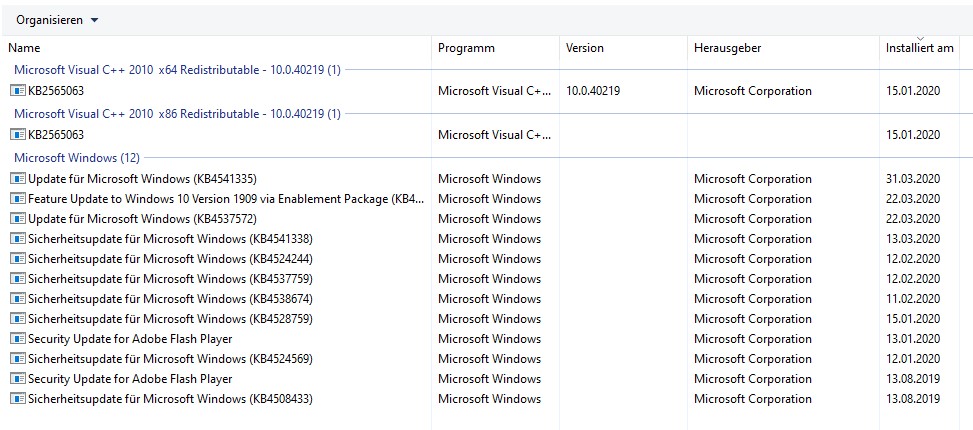

Also, so viele Updates habe ich garnicht installiert. Jedoch ist die Grundinstallation bereits 1903
Dort, wo du gerade bist, werden die Updates zu A-Volute nicht gelistet. Du musst unter Windows > Einstellungen > Update + Sicherheit > Updateverlauf anzeigen und dann unter Weitere Updates nachschauen ...
Oben habe ich auch die Updateliste von Windows Update über A-Volute gepostet.
Wenn du direkt mit 1903 geupdatet hast, werden dir u.U. diese Updates nicht angezeigt.
Aber sie sind inhaltlich auf allen Rechnern ab 1903, teilweise sogar schon ab 1803 vorhanden ...
Hier noch mal der Windows Update Catalog >>>

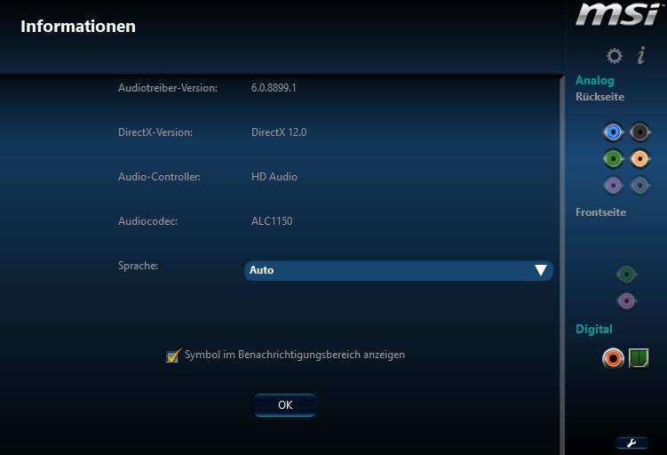

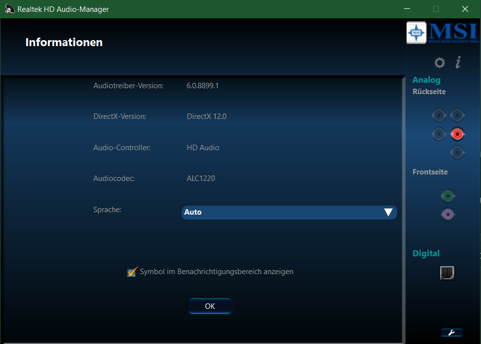

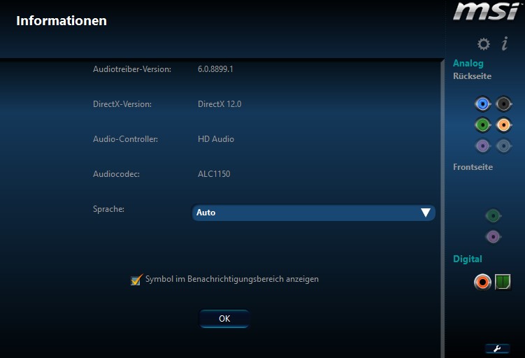

Habs nochmals probiert (dein aktuellster Treiber), funktioniert jetzt. Habs diesmal vorher alles manuel deinstalliert, und nicht von der Software aus. Aber das alles mehr oder weniger mono läuft, ist leider immer noch.

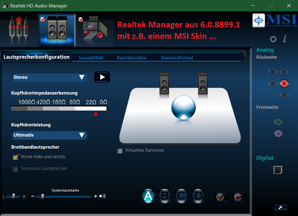

Wie kommst du darauf, dass alles MONO abläuft? Das gleiche Info Bild habe ich auch. Poste mal dein Lautsprecher Bild ...
Steckt die Klinke auch im grünen Anschluss? Entweder Vorder- oder Rückseite?
