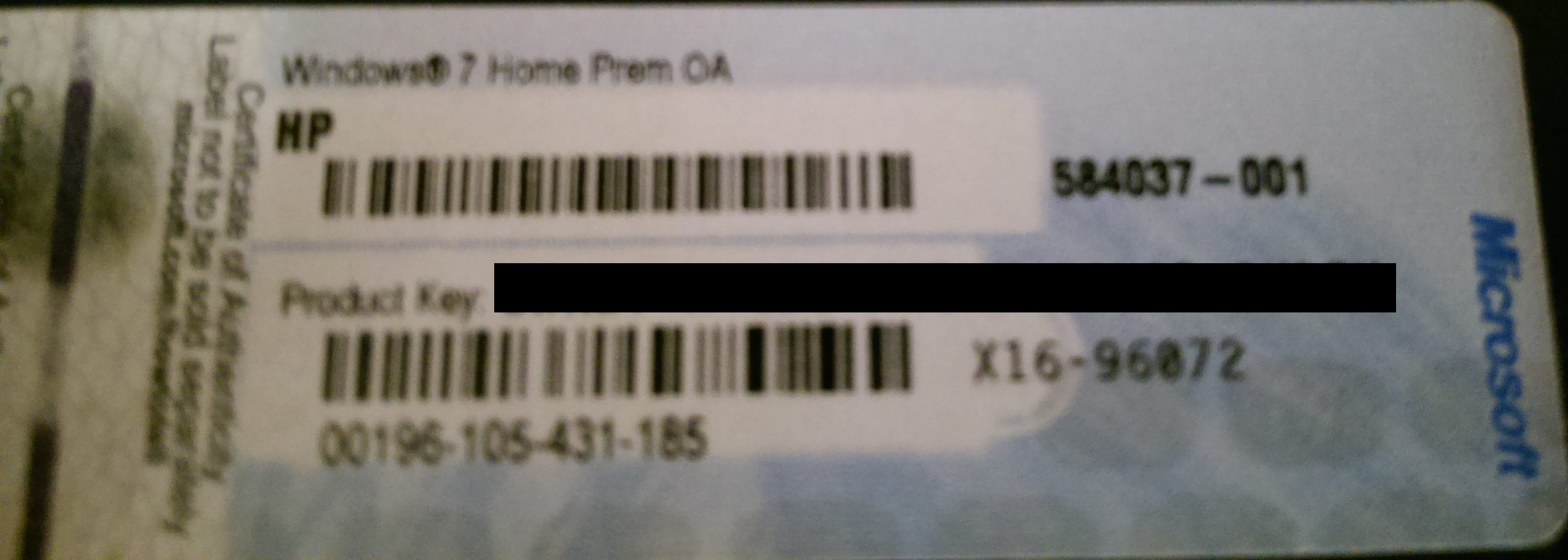

Ich habe mit dem aktuellen Build meinen Uralt Laptop neu aufgesetzt. Das ganze habe ich über das Media Creation Tool über einen anderen Rechner installiert, da das alte 7 HP sich nicht mehr zuverlässig starten lies.
Beim Setup habe ich den Key eingegben, aber nach der installation war windows nicht aktiviert.
Error code: 0x803f7001
Es ist ein HP Notebook, der Sticker hat den Key drauf, jedoch glaube ich das es nur ein OEM Key ist. Aber einen anderen habe ich nicht.
Meinst du das es ein funktionierender key sein sollte? also kein OEM Massen key?
Eigentlich sind die sticker ja auch auf den CD boxen von Windows drauf, also müsste es funktionieren, aber es klappt nicht.
Es hieß soweit ich weis, das mit dem November update Win 10 mit 7 und 8er keys aktiviert werden kann oder? zudem gibt es in D ja auch keine hardwarebindung.

Ich habe es jetzt hinbekommen. Jedoch musste ich Windows 7 erst installieren und dann telefonisch aktivieren (wurde gleich bei der key Eingabe auf die telefonische Aktivierung umgeleitet). Wahrscheinlich konnte ich deshalb Windows 10 beim ersten mal nicht aktivieren.
