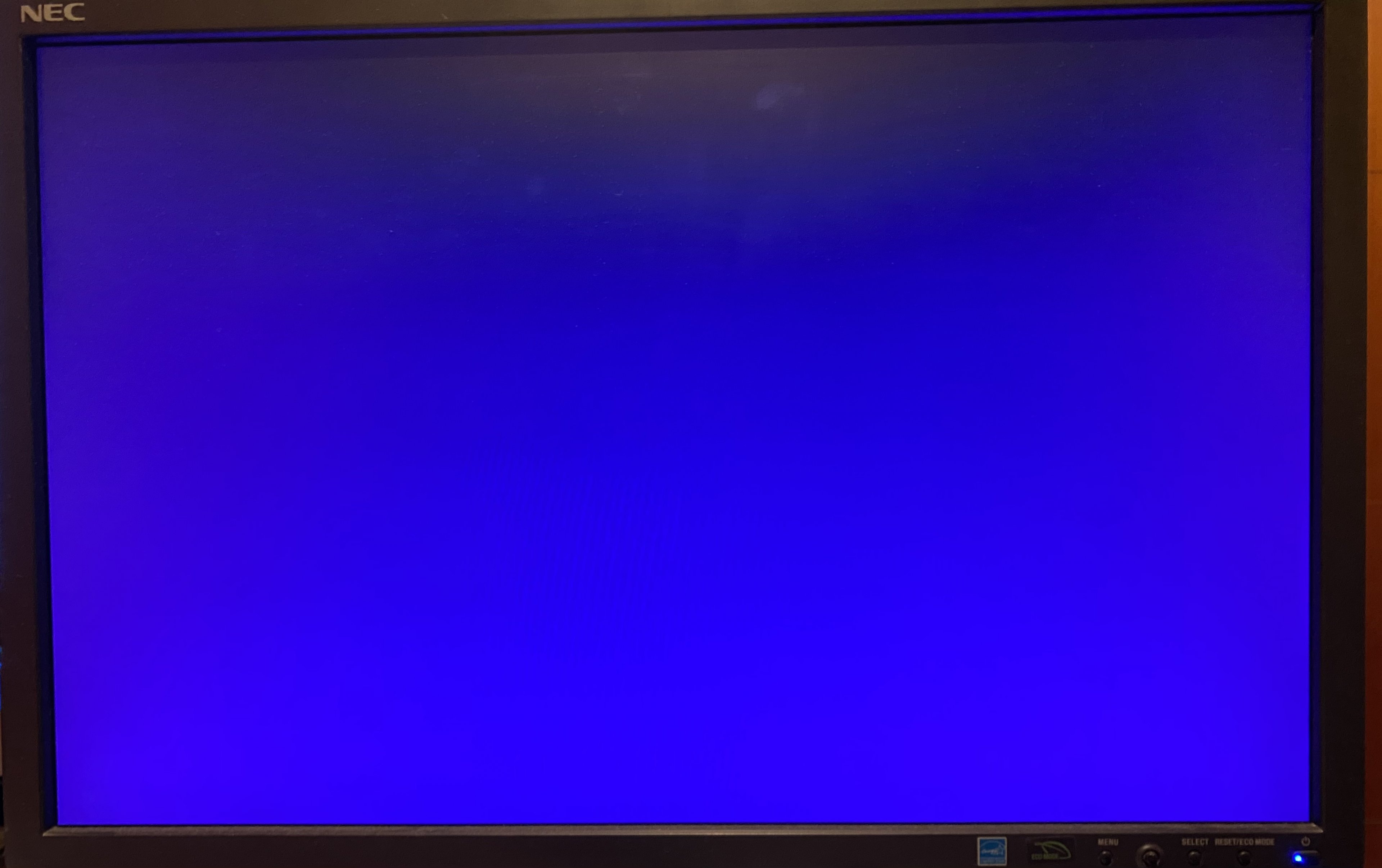

Dieser wird auch vom UEFI-BIOS erkannt. Wenn ich diesen im UEFI-Bootmenü auswähle, versucht mein PC das Win 10 Installations-Setup zu starten. Das Setup bricht dann nach ein paar Sekunden plötzlich ab. Auf meinem Monitor ist ständig eine lila Vollfläche zu sehen, und sonst passiert nichts !

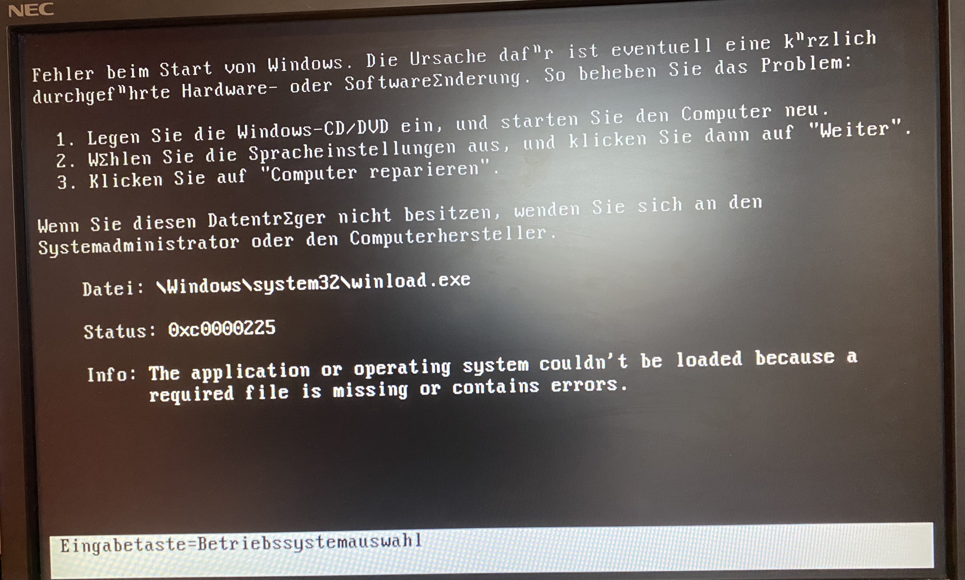

Bei Win 10 kommt das:
Da aber DVD und USB-Stick nicht funktionieren, kann ich da nichts machen.

Die Winload.exe ist doch in einer installierten Windows 10 zu finden. Und nicht auf dem Installationsstick.Bild_2021-08-07_215353.pngXXBild_2021-08-07_215630.png
Schaut mal bei \Windows\system32 nach

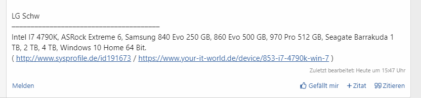

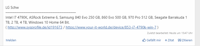

Die Hardwareangaben stehen seit 15:47 da.

Die Hardware stand von Anfang an da, ich hab nach ner Viertelstunde noch ne Kleinigkeit am Monitorverhalten geändert.

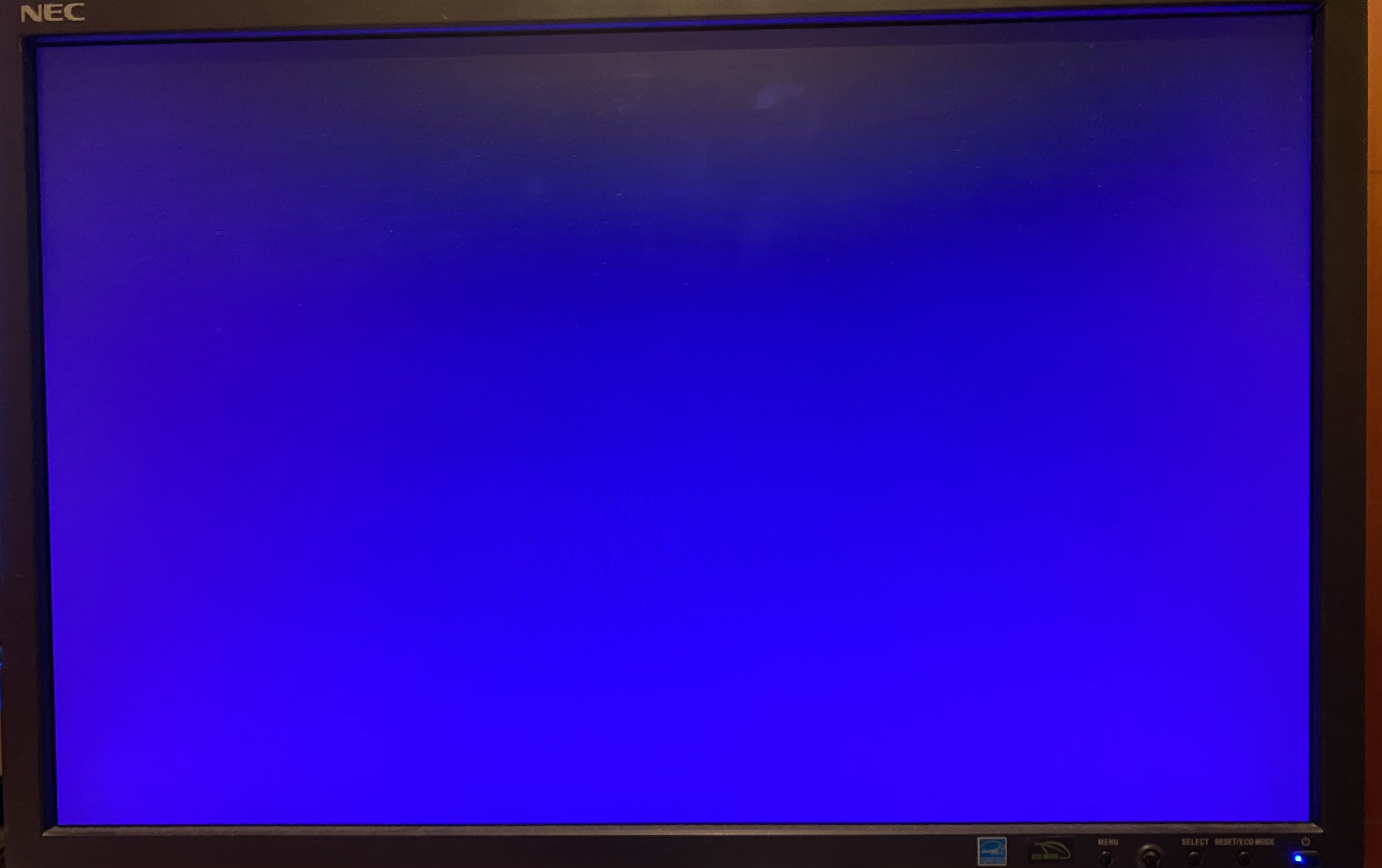

Die Fehlermeldung ist vom Win 10 Start.

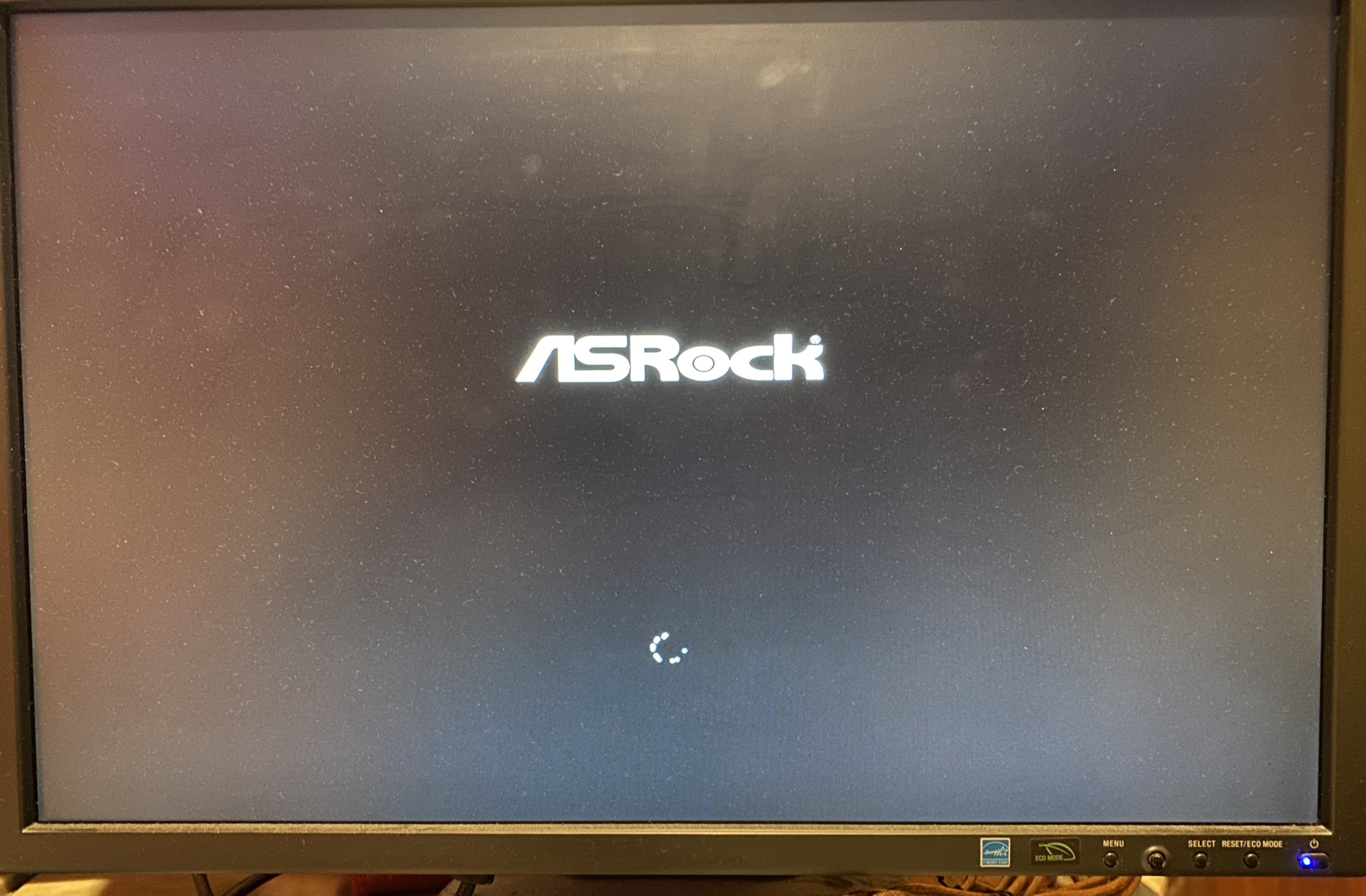

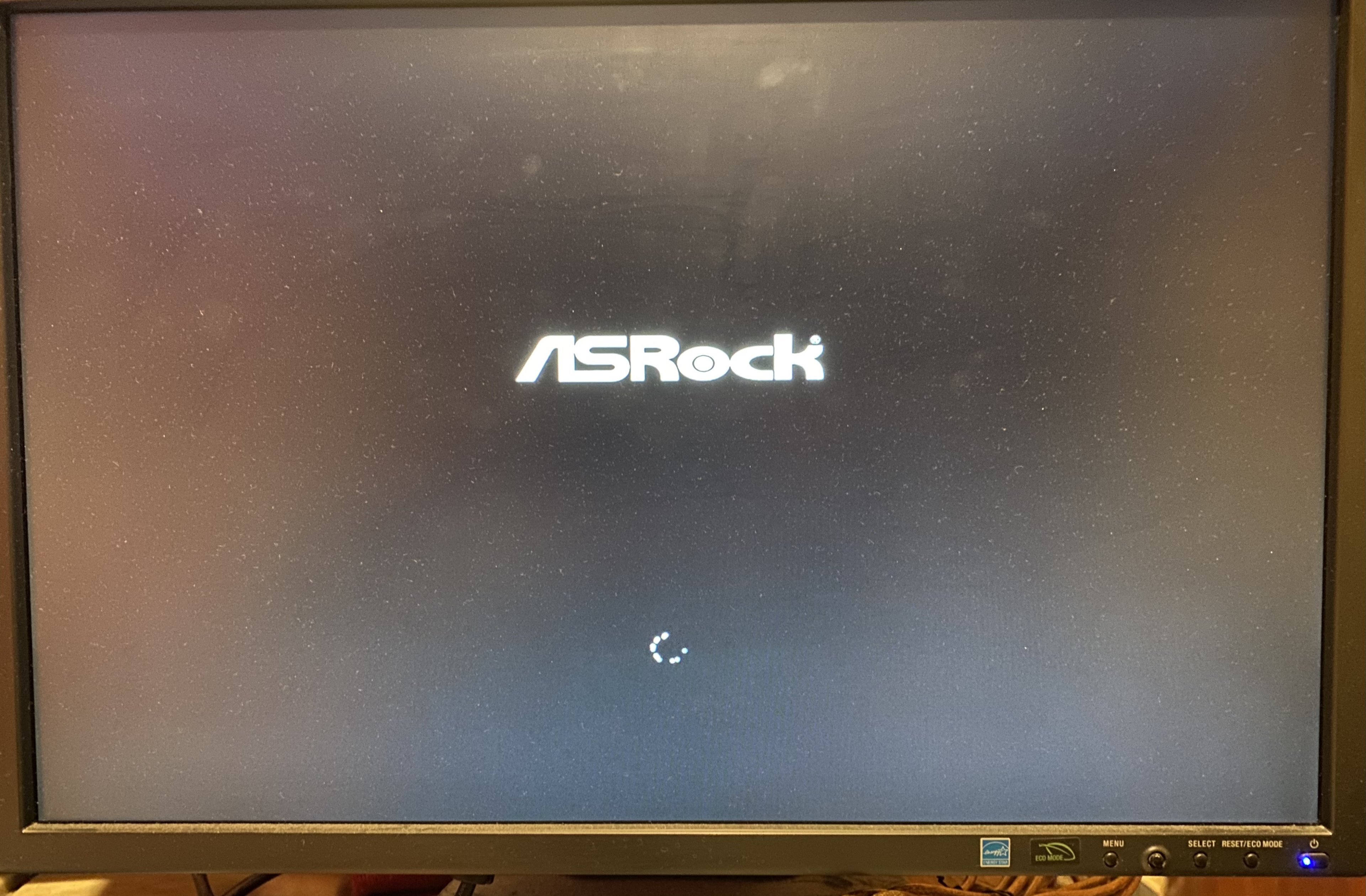

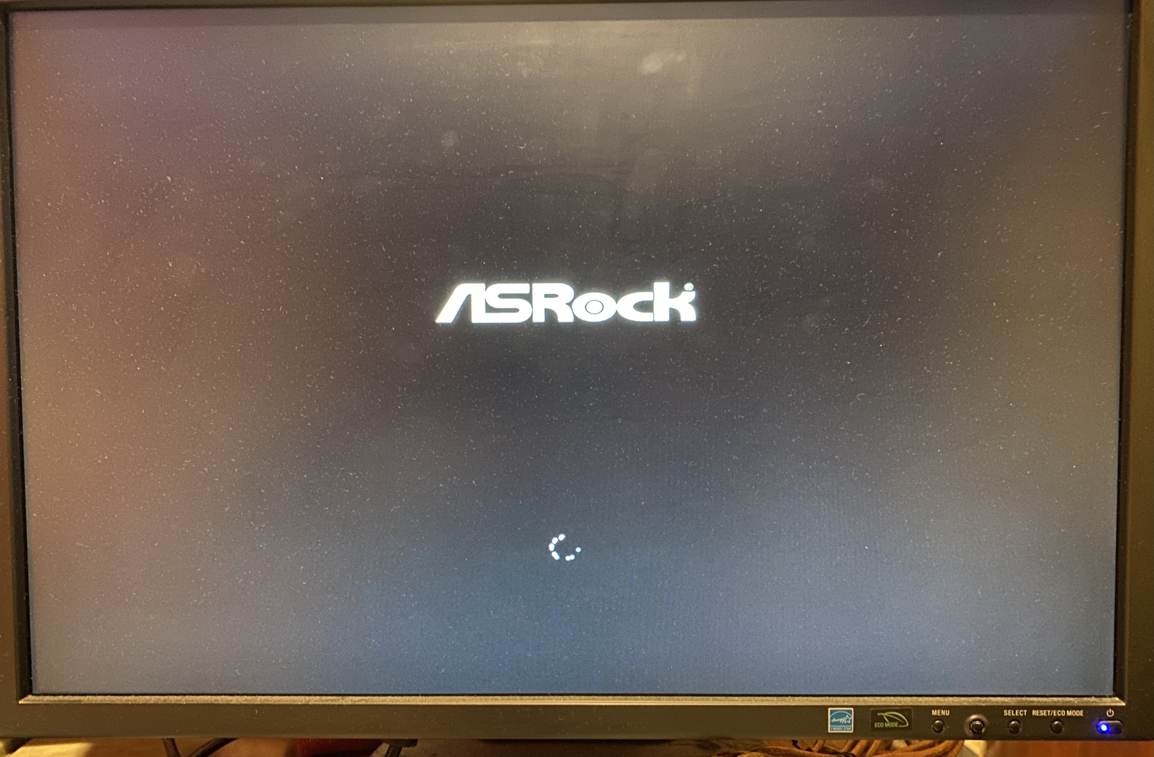

Wenn ich vom USB-Stick starte, fängt es an zu laden
und bleibt dann nach ein paar Sekunden so stehen
in Wirklichkeit ist es mehr lila, als es hier aussieht !

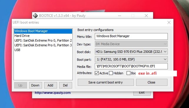

Ja, bei einer MBR Installation, bei UEFI nennt sich diese "winload.efi".
Beide sind dann je nachdem fürs booten des Betriebssystems erforderlich.
Reaktionen: Ponderosa

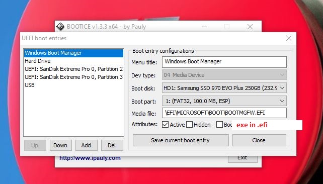

@Nickel Richtig
Und mit einem WinXPE könnte man das mit Bootice ändern.
Da bräuchte man nur exe in .efi wandeln.

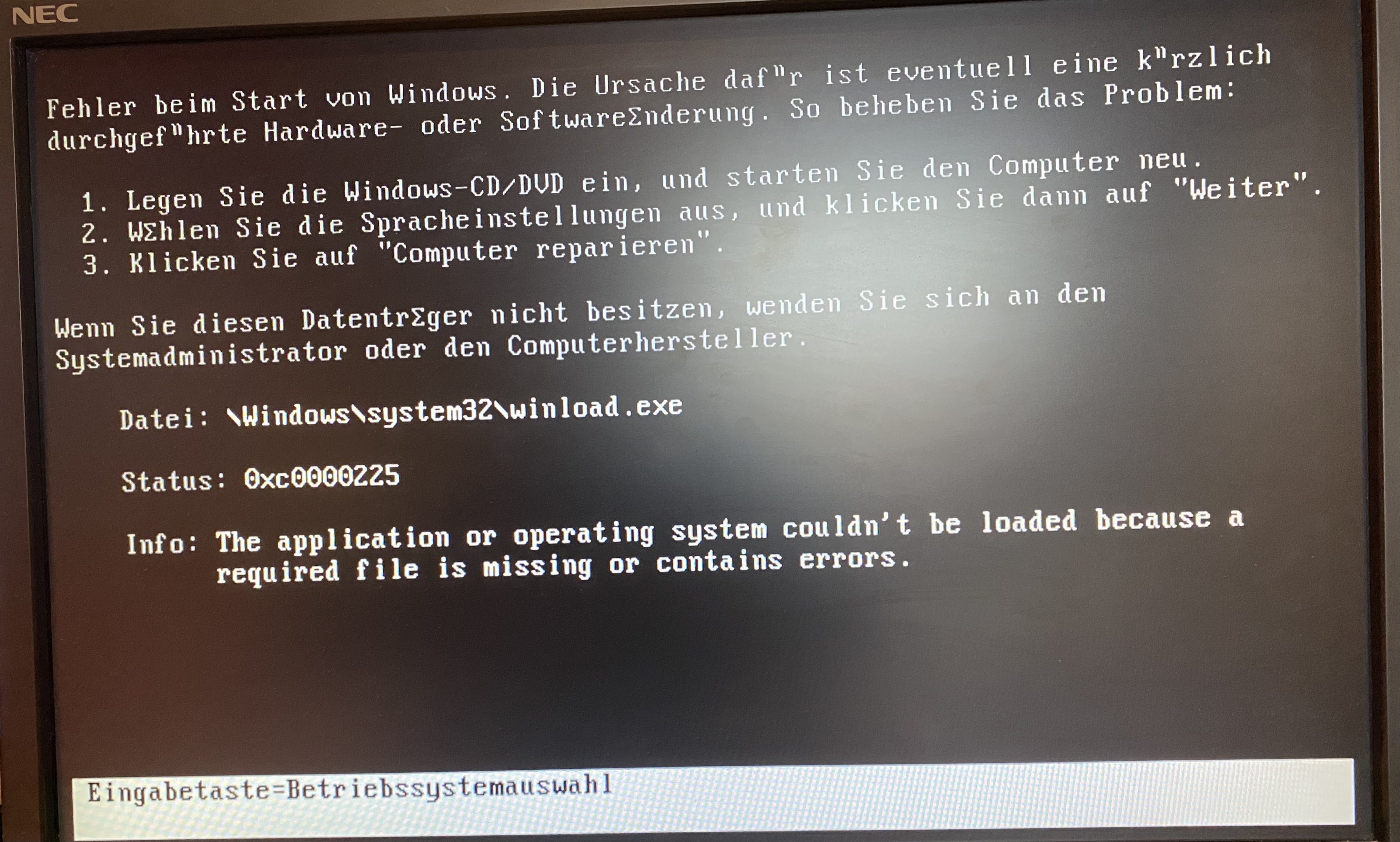

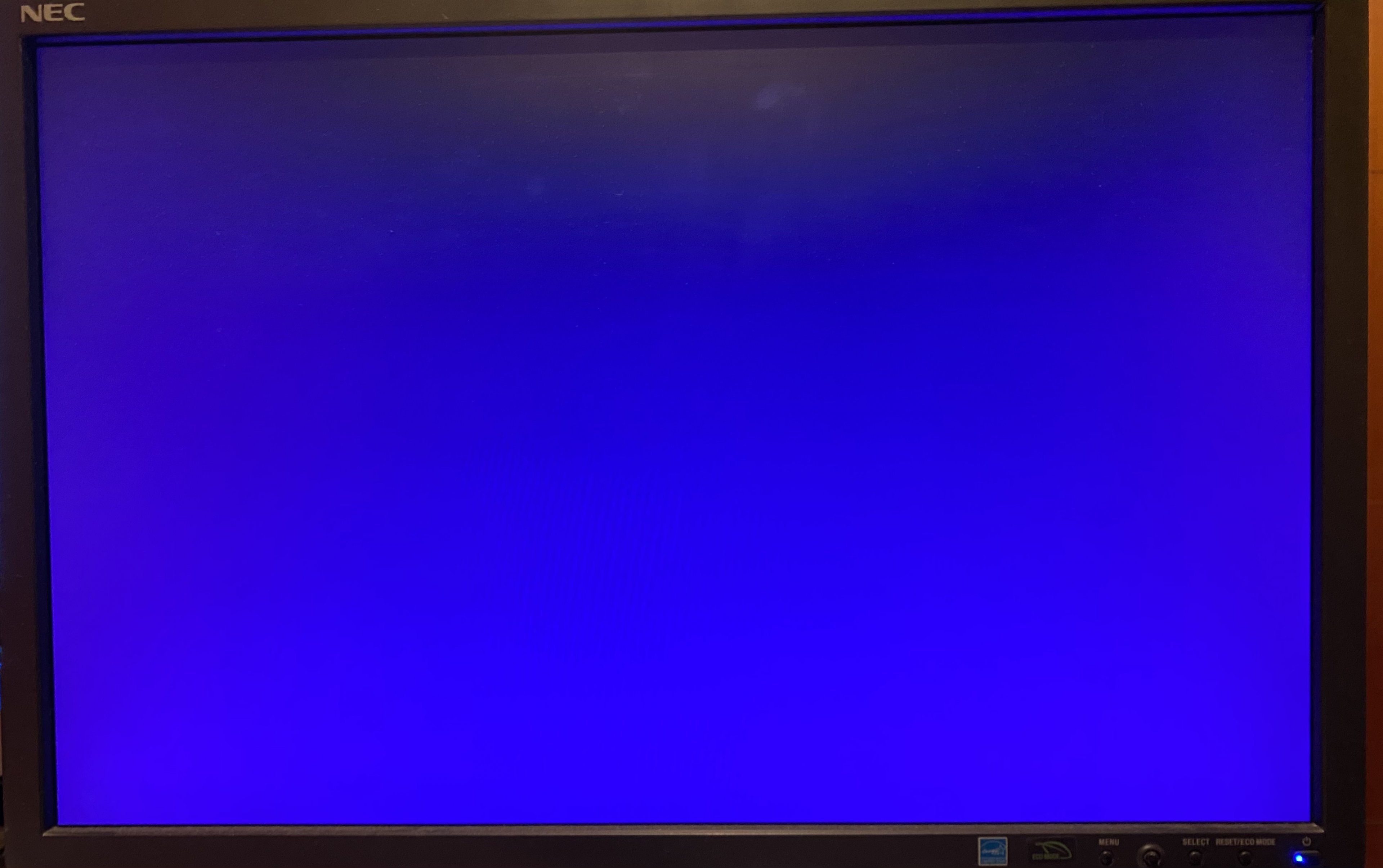

und geht nach eingestellter Zeit in den Standby-Modus bzw. Ruhezustand.

Sorry, das mit Standby-Modus und Ruhezustand war bei den defekten Win 7- u. Win 10-Installationen.

Das mit der Winload.exe war das Standbild vom defekten Win 10.
