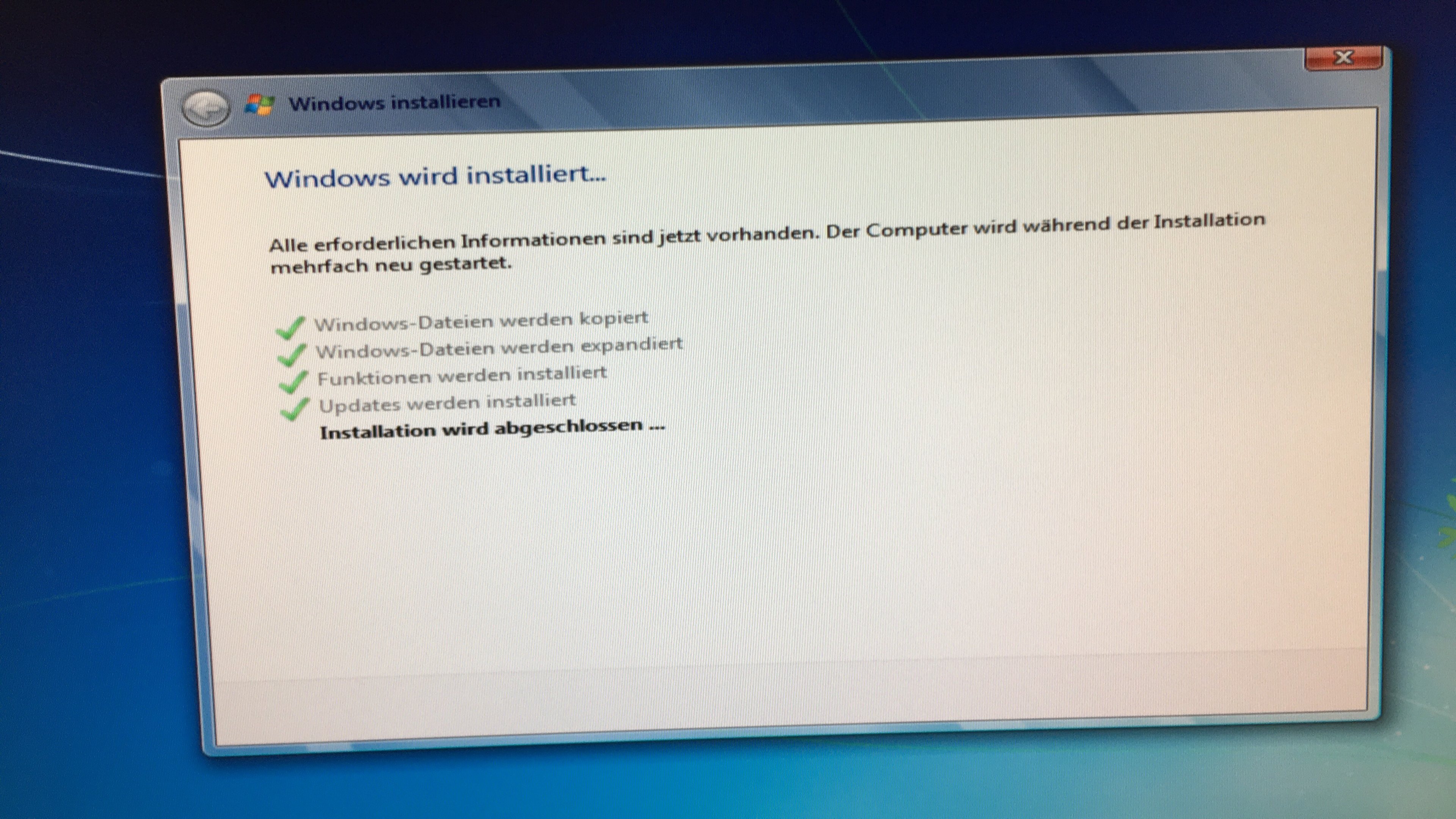

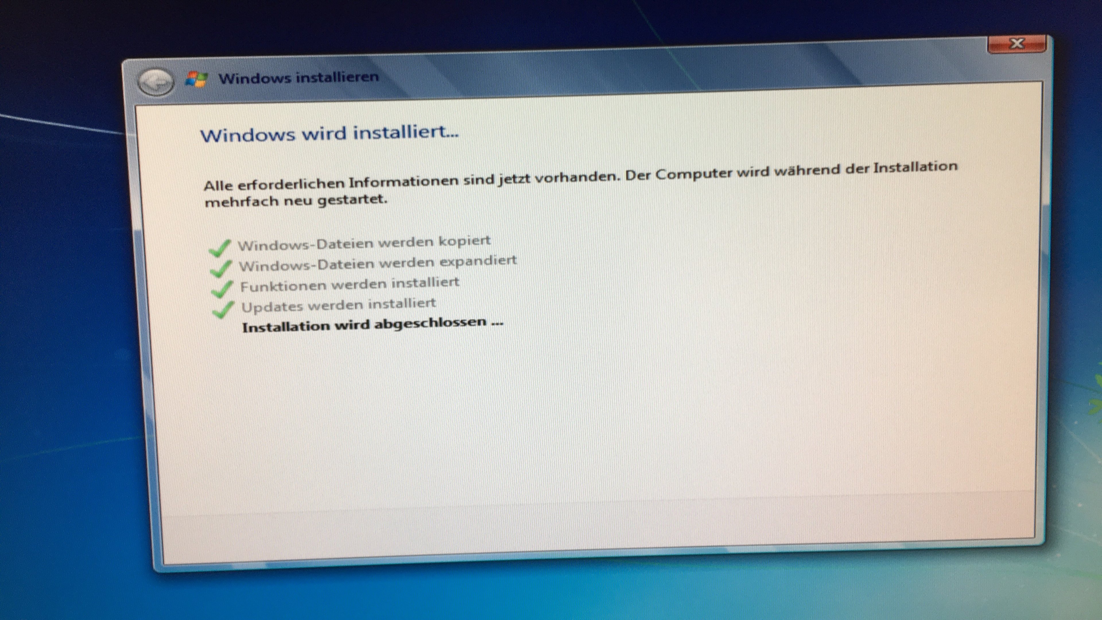

Windows 7 CD rein alles läuft bis zum ein Punkt. Installation wird abgeschlossen.
Ab da friert alles ein und es bewegt sich nichts.

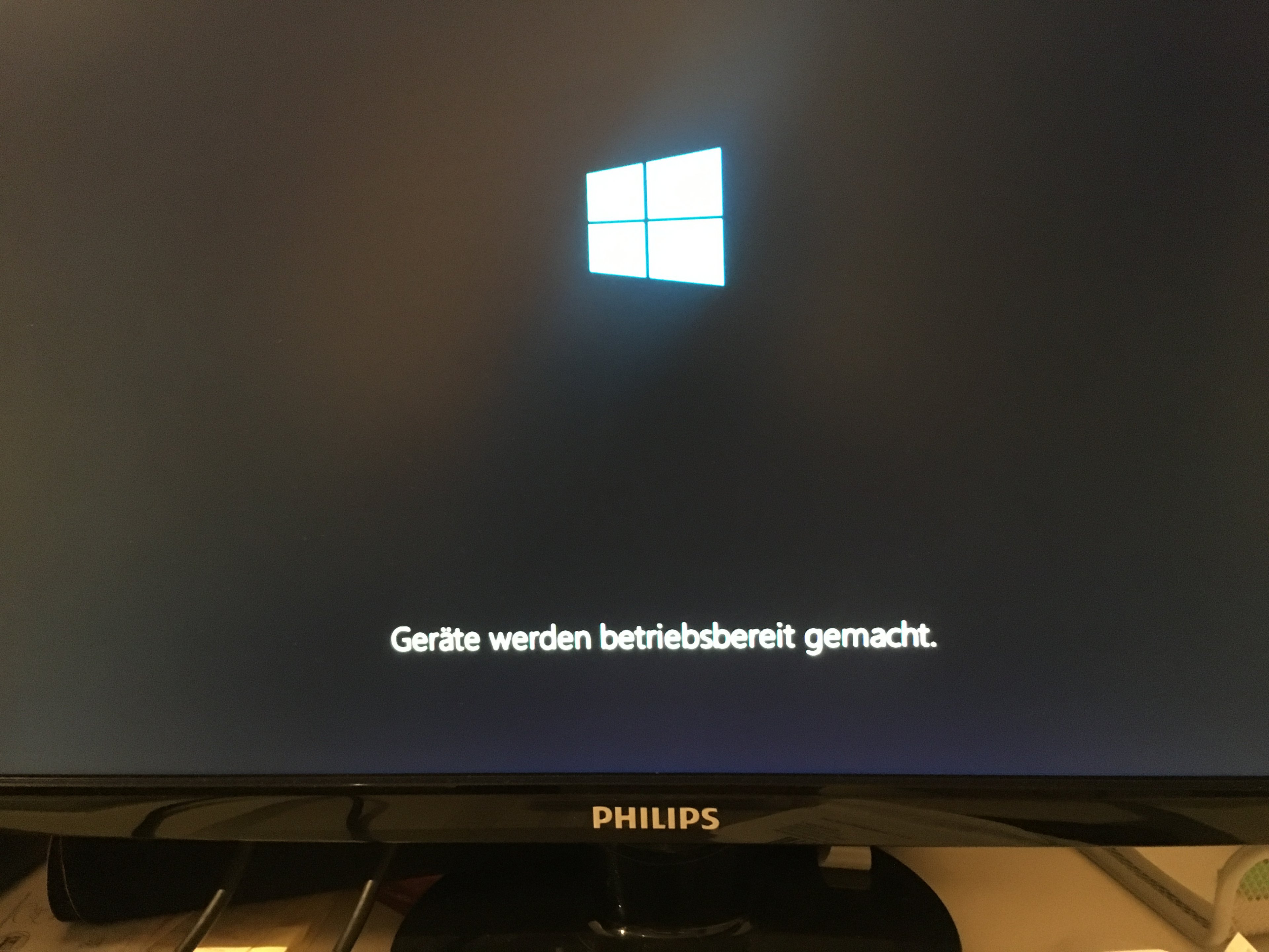

Auch hier bleibt der Pc hängen bei dem Punkt. Geräte werden Betriebsbereit gemacht.

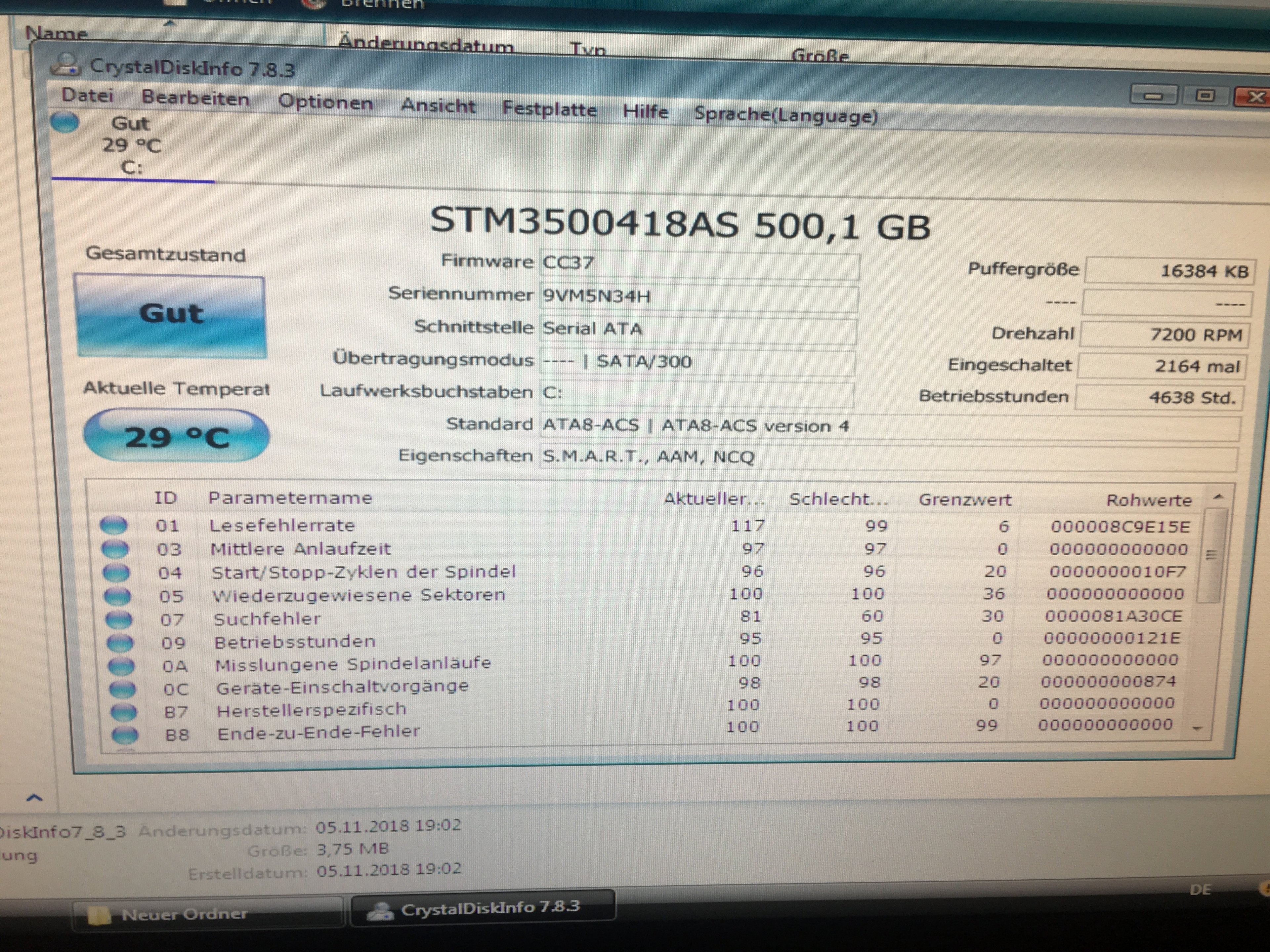

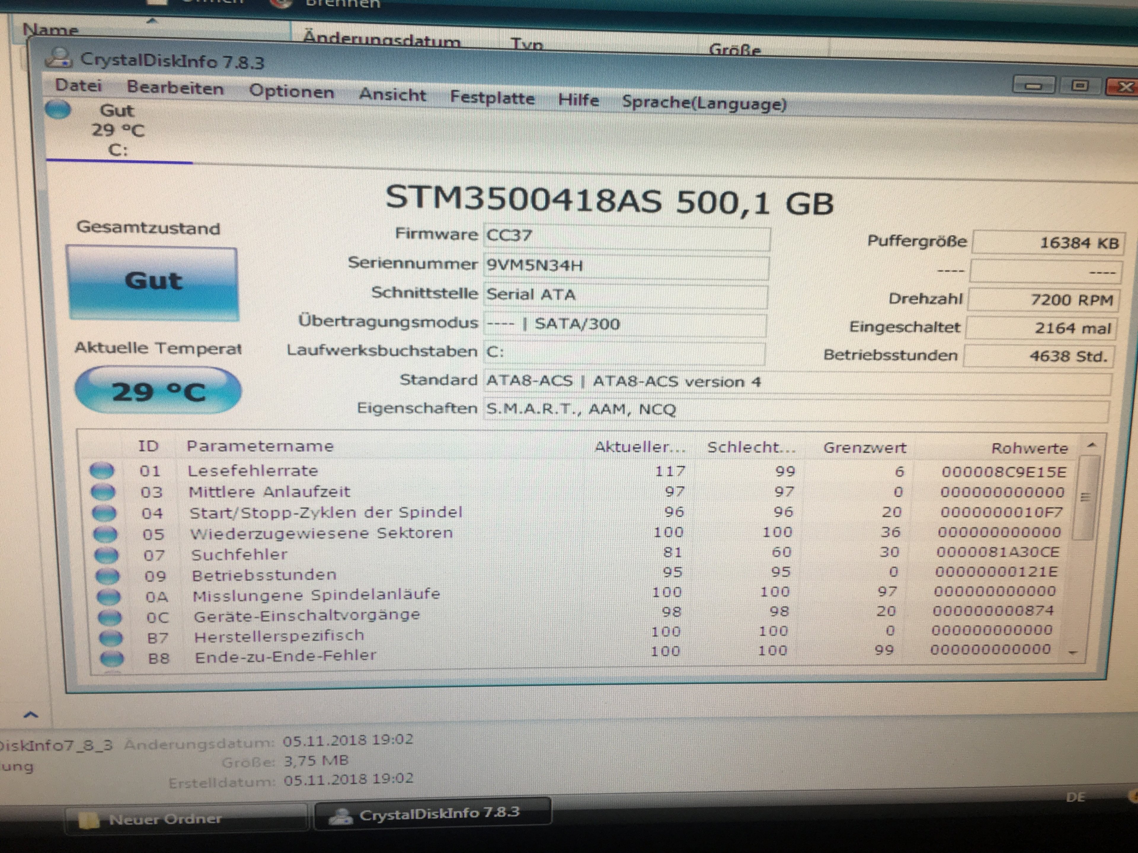

Ich vermute, die Festplatte ist das Problem. PC hängt, weil Platte Schrott.
Aber das ist nur Raten. Schön wäre es, die Platte in einem anderen PC zu testen. Beim Kumpel oder so.
Dort Crystal Disk Info laufen lassen, und den Screenshot hier posten mit allen Werten.
Eventuell hat man dann einen Schuldigen.

interesant wäre auch was CrystalDiskInfo zu der HDD sagt
Gewartet mehrere Stunden

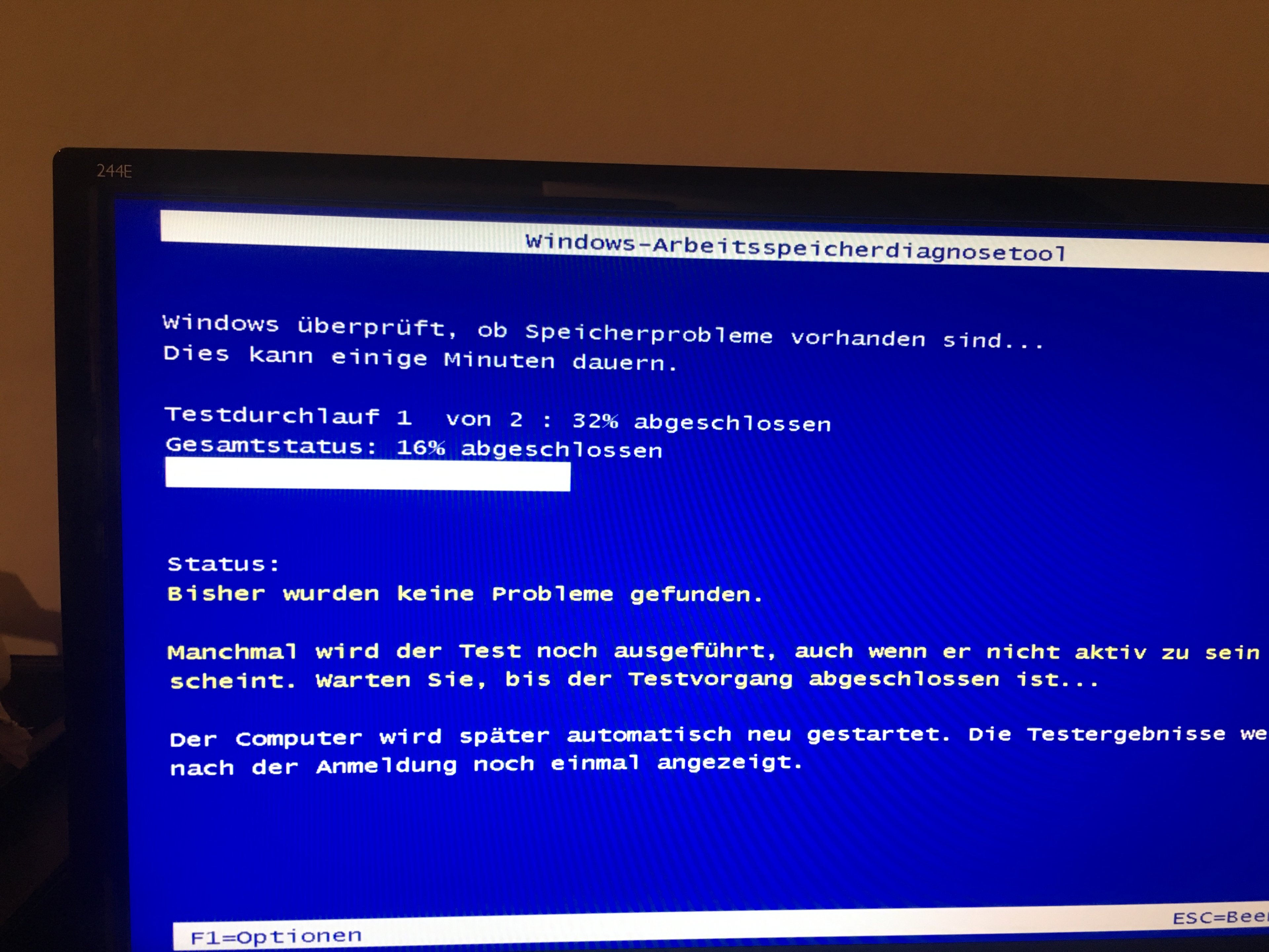

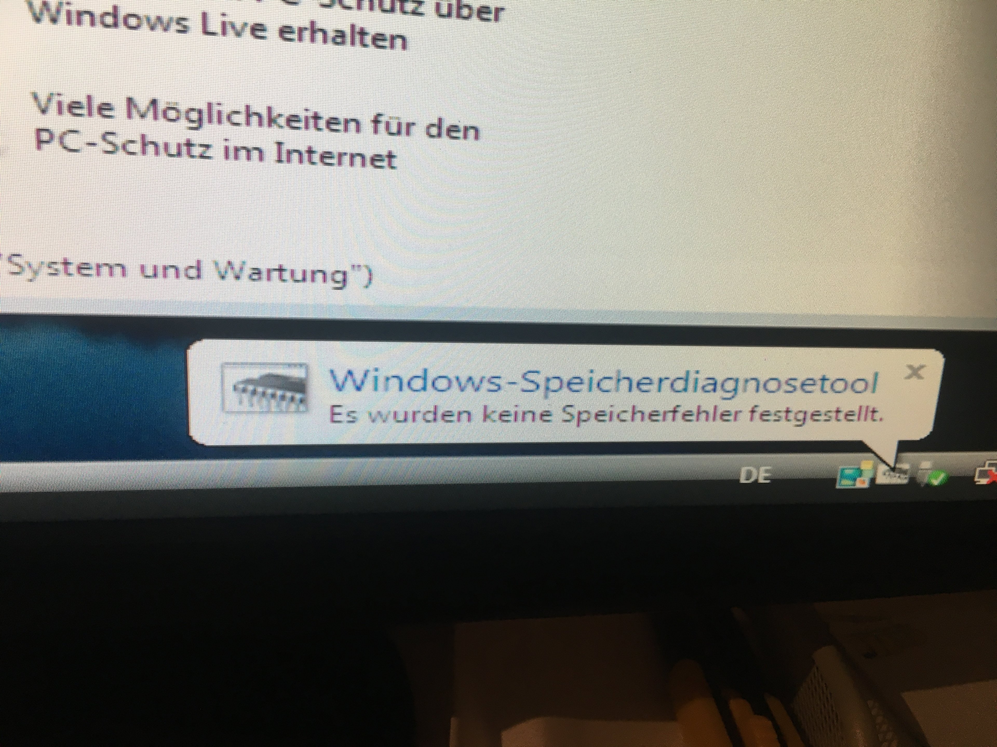

So habe das Programm geladen hier einmal das Foto

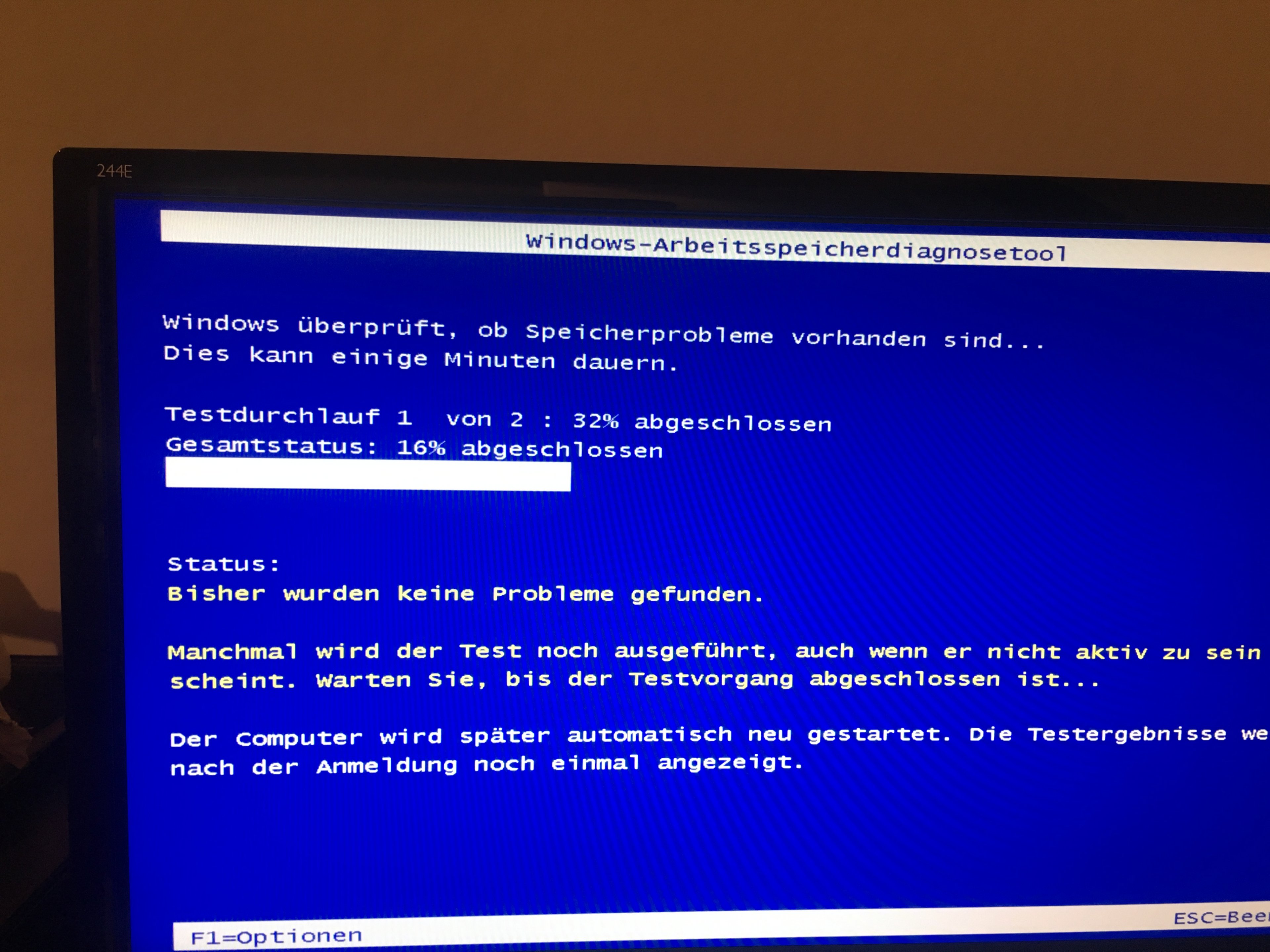

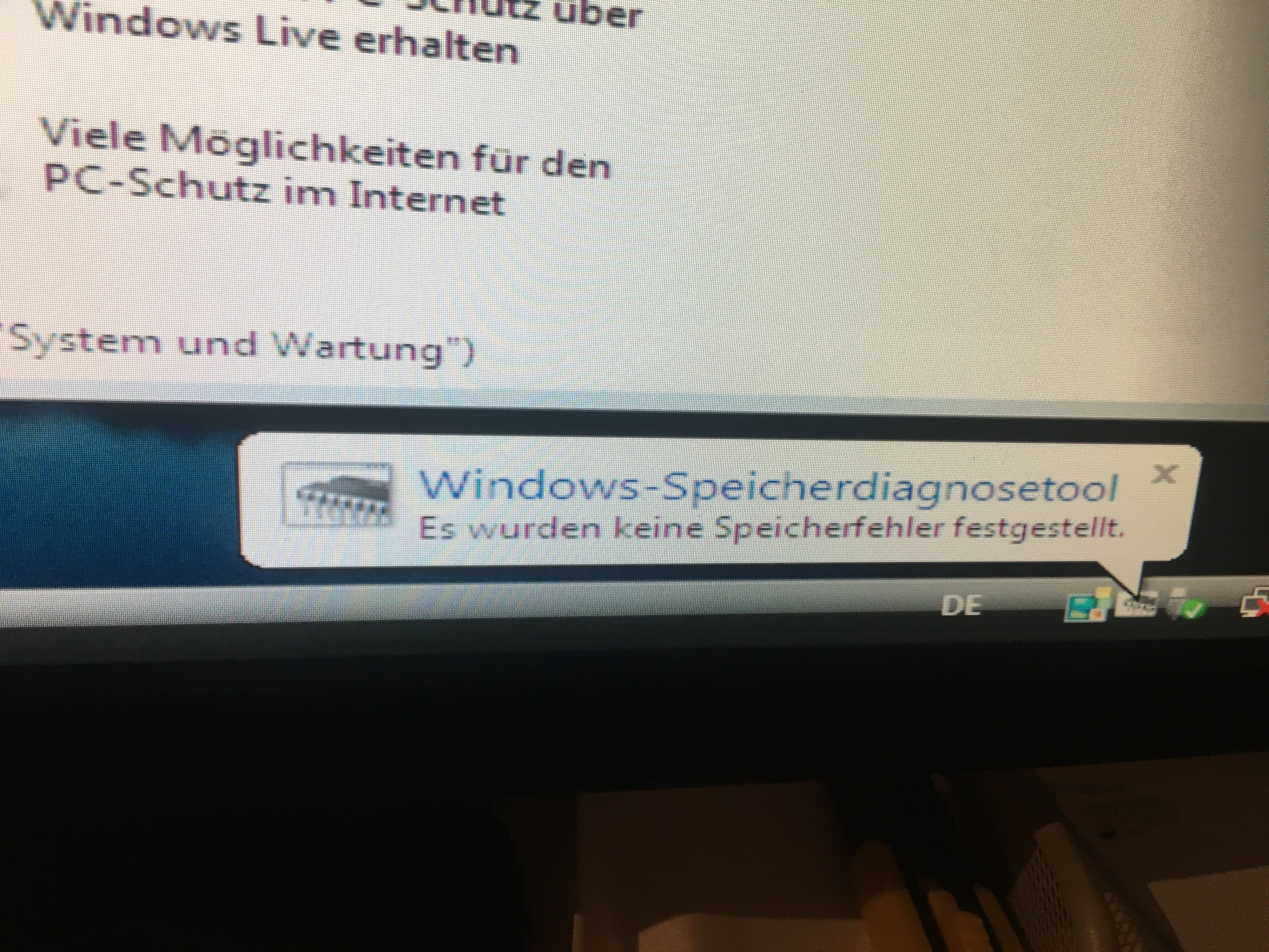

Habe noch Test durch geführt die ich bei Google gefunden habe
Unter mdsched
Alles ohne Fehler

Wann kommt denn dann Geräte werden...
Nach Bild 7

Bei Win 7
Startet der auch neu und dann auch kurz vor dem Ende bleibt der hängen und es Tut sich nichts.
