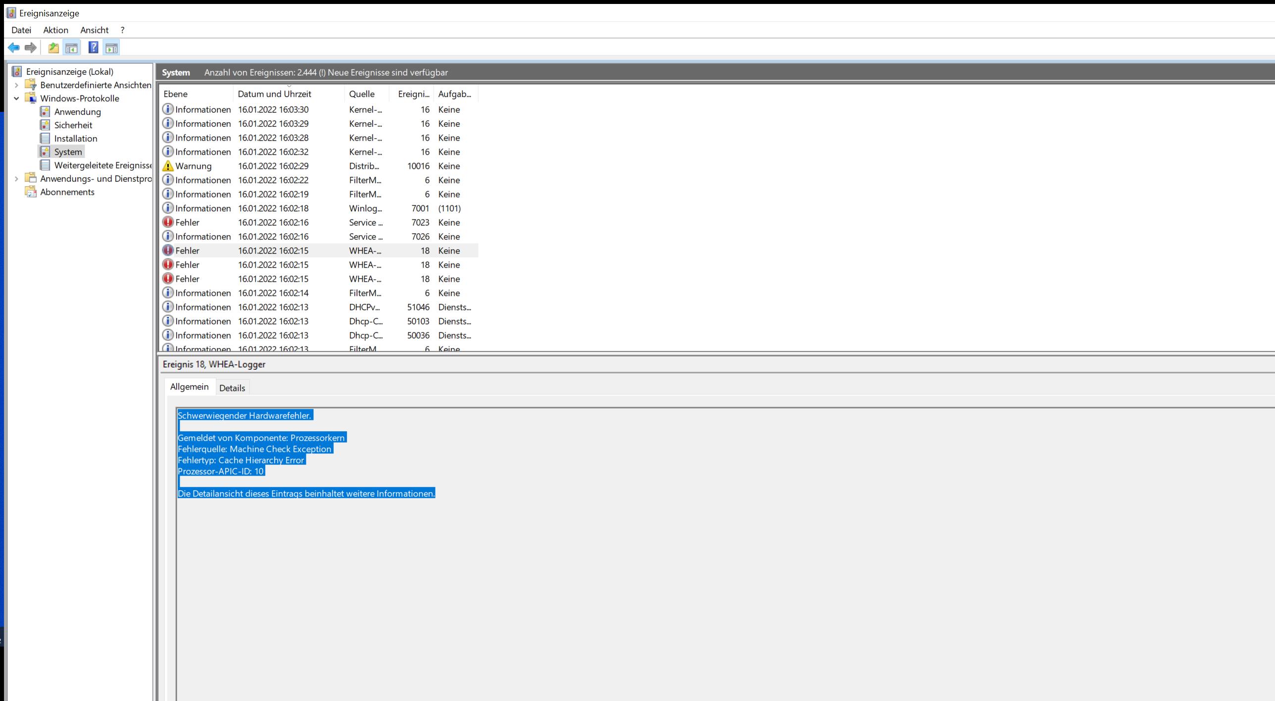

Was sagt die Ereignisanzeige? hänge mal nen screenshot drann
Welche GPU ist genau verbaut? Zotac RTX 2080TI

Ich nehme mal an, dass aufgrund der Ereignismeldung mit ID18 Bluescreens erfolgt sind und der Rechner sofort neu gestartet ist, ohne dass du sie gesehen hast. Das kann man ausschalten.
Aber nun kannst du mal mit BluescreenView nachsehen, ob und welche aufgetreten sind.
https://www.nirsoft.net/utils/blue_screen_view.html Der Download ist ziemlich weit unten. Weiß nicht, ob man hier Deeplinks setzen darf...
Reaktionen: swordlord3456
Vor sowie nach der Neuinstallation von Windows sehe ich hier auch keine Fehlermeldungen. :/

WHEA Fehler sind meißtens dafür bekannt das die CPU die fliege macht..
entweder mal bisschen mehr volt geben oder das OC reduzieren.
-> wenn kein OC vorhanden dann würde ich dem alten 1700x bald gute nacht sagen.
Reaktionen: swordlord3456 und Donald Duck
oh bei mir ist kein OC vorhanden, dann weiß ich worauf ich mich einstellen muss.
hab auch die Einstellungen sicherhaltshalber zurückgesetzt von der CPU.
Die Info ist schonmal sehr hilfreich :)
