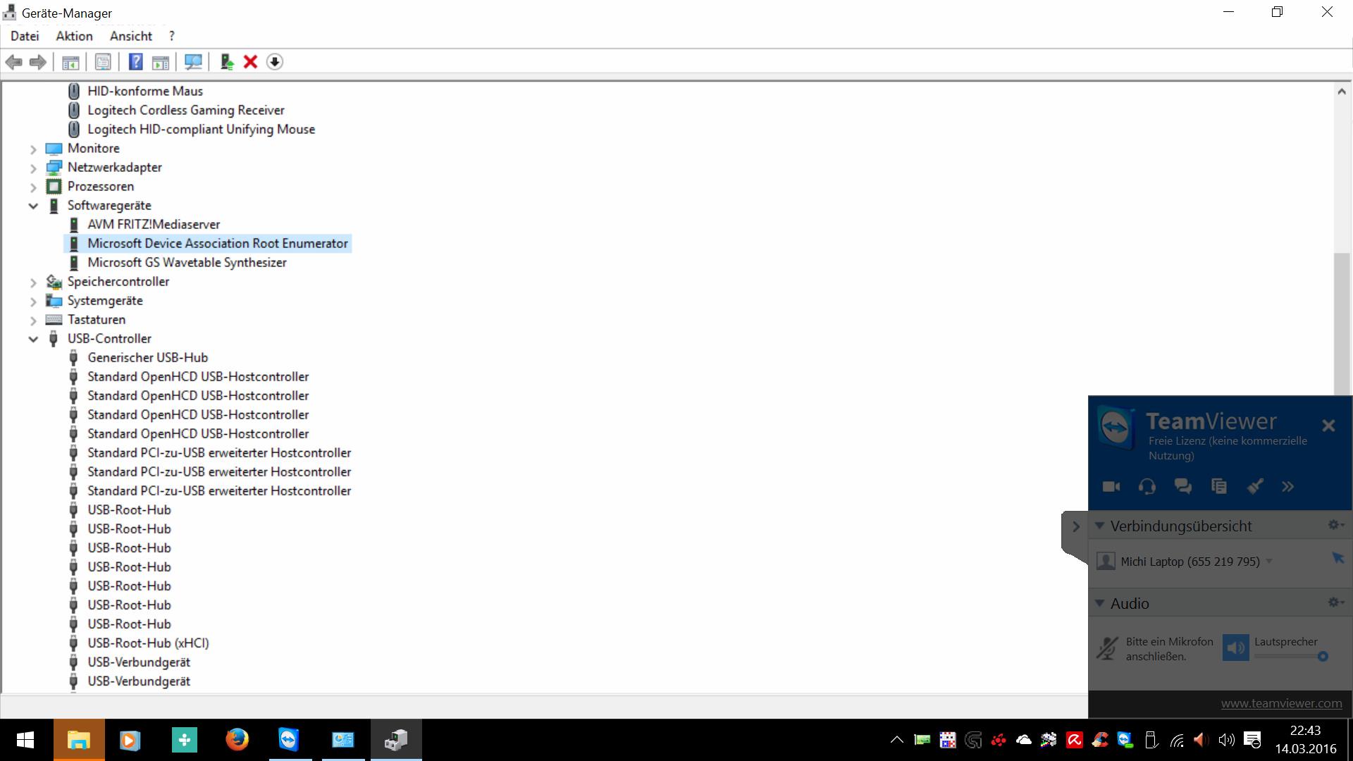

Edit:
Ich hab dir mal nen Screenshot gemacht von den Anschlüssen.
Bei USB-Controler fehlt am Ende nur der 3.0 auf dem Bild
Lucky4711 schrieb:
