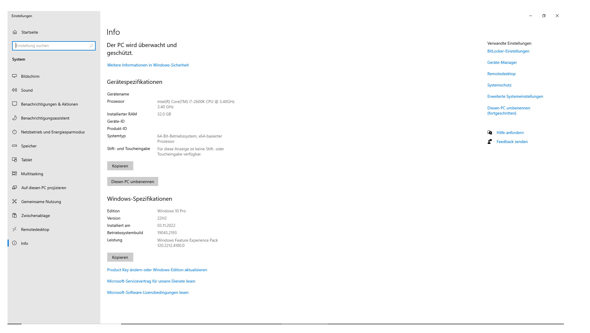

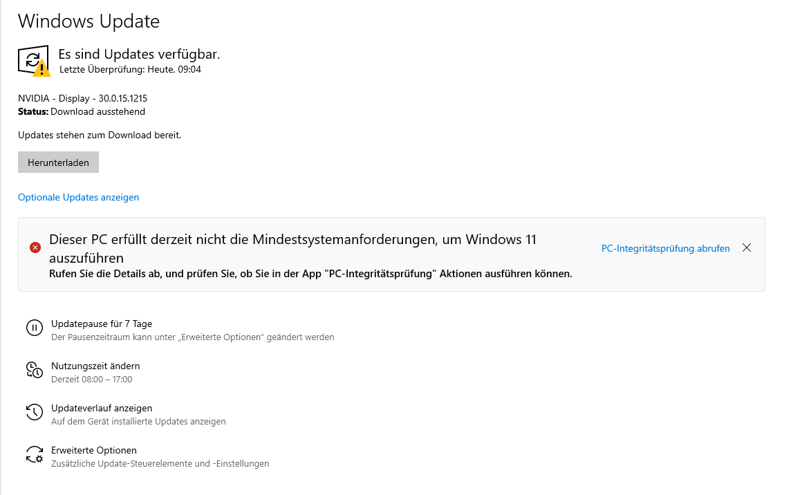

Hallo, ich habe ein Problem mit meinem Rechner, welches meiner Meinung nach am Microsofts Windows 10 liegt.
Vorgestern flackerte der Bildschirm plötzlich und wurde schwarz. Nichts funktionierte mehr keine Tastenkombination und auch kein runterfahren. Gerät vom Strom genommen und neu gestartet, der Bootbildschirm wurde angezeigt danach wieder nur Schwärze. Abgesicherter Modus, auf alten Wiederherstellungspunkt zurückgesetzt, erfolglos. Grafikkartentreiber gelöscht funktionierte auch nicht. System komplett neu aufgesetzt. Geräte-Manager zeigt jetzt nur die Standard Grafikkarte an und nicht die GTX 1065 an.
Grafikkarte läuft wie ein Sack Asche. Windows Update zeigt: NVIDIA - Display - 30.0.15.1215 Status: Download ausstehend mit Ausrufezeichen (siehe Foto 1), lässt sich aber nicht installieren. Auf den weiteren Fotos ist die verbaute Hardware zu sehen.
Bin für jede Hilfe dankbar.

Warum auch immer, aber du musst halt den Treiber (neu) installieren. Bei Windows Update auf "Herunterladen" klicken oder bei Nvidia.com den korrekten runterladen (empfohlen)
https://www.nvidia.de/download/driverResults.aspx/194136/de
Es fällt auf, dass deine GPU auch nur per PCIe x4 angebunden ist. Steckt vermutlich im falschen Slots vom Mainboard. Aber das hat erst mal nichts mit dem Treiber zu tun.

Dann läuft die Grafikkarte auf dem Screenshot mit nur 4 PCIe 3.0 Lanes statt 16. Woran das liegt, kann ich aus der Ferne nicht sagen.

Bei Windows Update auf "Herunterladen" klicken: Funktioniert nicht, hatte ich schon versucht, tut sich gar nichts.

Es fällt z.B. auf das die Grafikkarte nur mit 4 statt 16 PCIe Lanes läuft.
Das er auf nur 4 PCI Lanes läuft liegt daran, dass ich die Karte zum Ausprobieren in den 4er Slot eingesteckt habe. Habe vermutet, dass der Slot defekt ist, hat aber auch nichts gebracht. Wenn die GK defekt wäre müsste es doch einen Fehlerton geben ebenso beim Board. Da das System aber stabil läuft, ohne das MS Update und ohne Nivida Treiber, sondern nur mit dem MS Standart Treiber, gehe ich von einem Problem zwischen Windows 10 und dem Treiber aus. Es laufen eben nur Grafikanwendungen enorm langsam.
