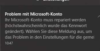

Ich habe das Problem was ich einfach ignoriere. Ich weiß nicht was Detlef möchte :-)

Was hat das mit dem Thema zu tun? Gehört nicht hierher, zumal es nichts mit der Lizenzsierung des TE zu tun hat.
