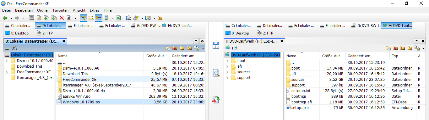

Hast du etwa die Win10.iso , oder jetzt die Bild.iso direkt auf die DVD gebrannt ? Ist sie also als Win10.iso auf der DVD ? Und nicht entpackt?
P
Ponderosa
P
Ponderosa
Du könntest das ja an dem Laptop, und da im Explorer sehen.
Denn wie links im Bild wäre falsch, also 2 DVD umsonst verbrannt.
Mit Rufus neu aufspielen, und gut ist. Rufus ist gar nicht kompliziert.
P
Ponderosa
Ja, wenn sie dann nur 4fach gebrannt ist, ist sie korrekt.
