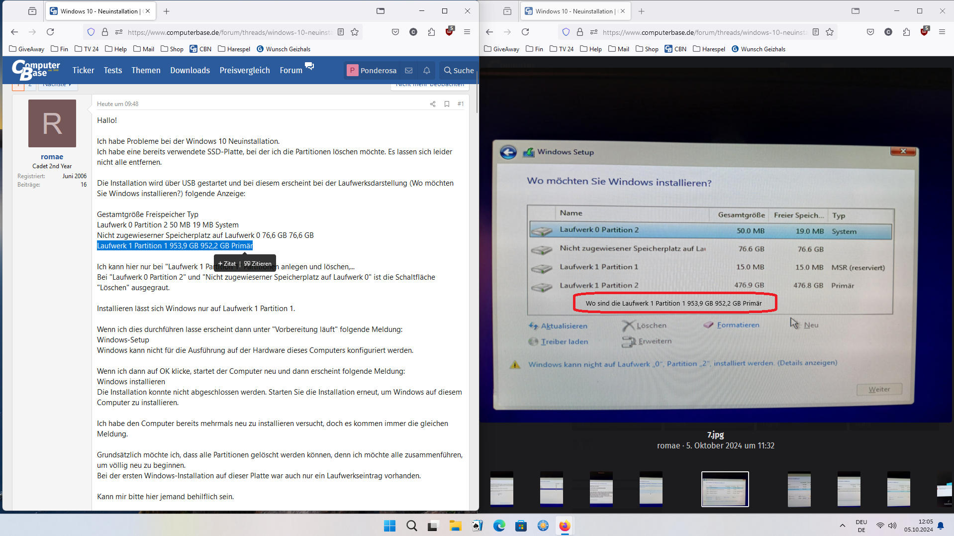

romae schrieb:
Auf der Festplatte "Datenträger 1" möchte ich am anderen PC Windows 10 installieren.
Nicht am anderen PC Windows installieren und auch nicht mit Diskpart da Datenträger 0 löschen.
Datenträger 0 wird auf dem Fremd PC dann doch das laufende Windows sein.
Bei deinem PC im BIOS nur auf Uefi einstellen und nicht auch auf CSM legacy
Die SSD wo Windows drauf soll an1. Stelle bei Boot.
Windows USB-Stick einstecken, den PC starten und mit Tippen einer F Taste (F9,F10,F11,F12)je nach Mainboard, das BIOS Bootmenü aufrufen. (Uefi USB StickName)
Dann Datenträger 1 löschen und Windows in den ganzen nicht zugewiesenen Platz installieren.
Dann kann es da auch keine Partition 1 mehr geben.
Laufwerk 0 mit 80 GB muss doch noch eine andere SSD sein.
Wo sind die 953 GB?

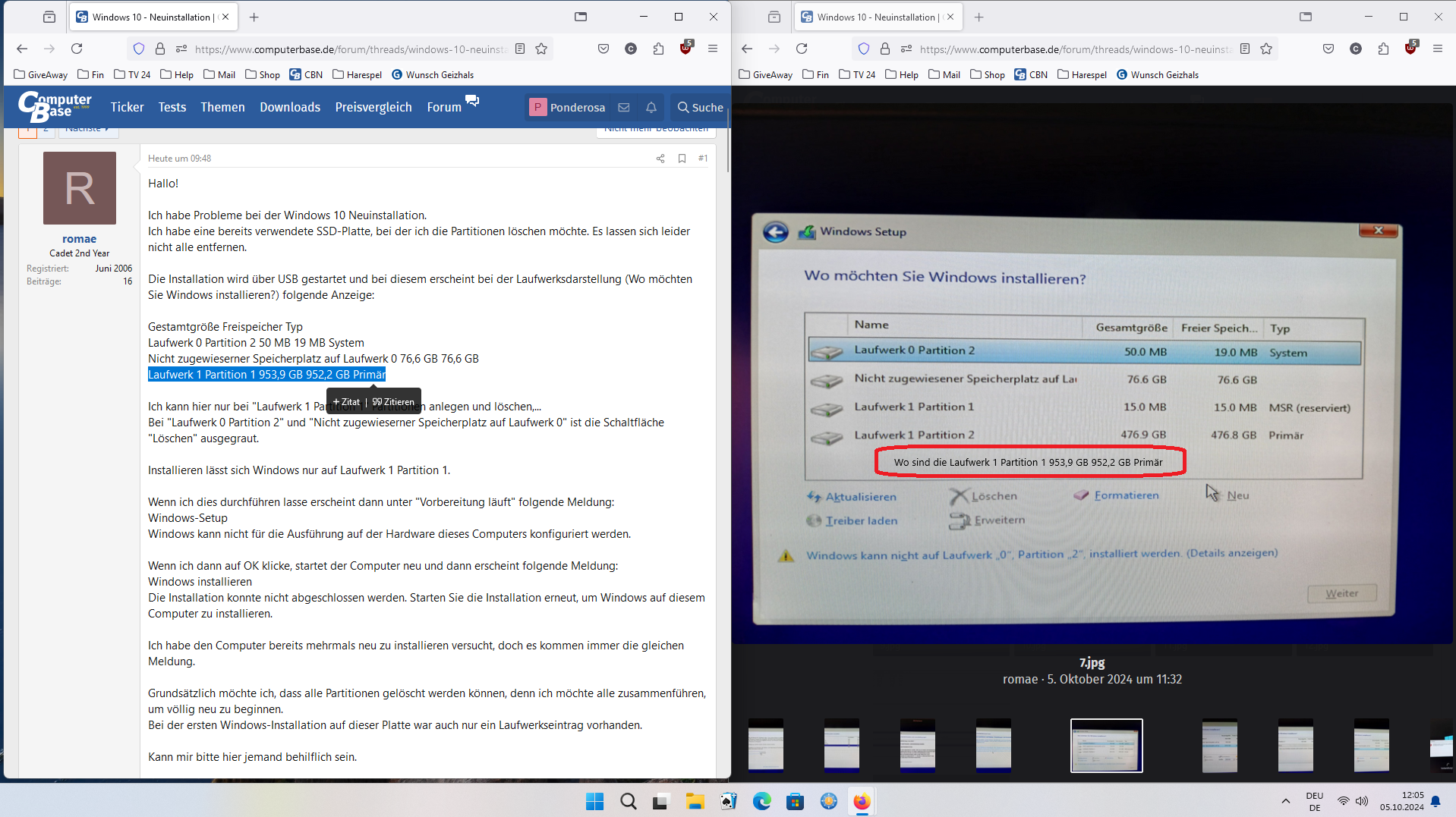

Der Screenshot der Datenträgerverwaltung stammt von einem WIN11 PC.
Die System-reservierte Partition D: ist eine verwaiste MBR-Bootpartion. Das ist Partition 1 auf einer 465 GB Disk!
Im Setup Screenshot (8) geht es mit LW 0 Partition 2 (50 MB) MBR-Bootpartion los
Die 76,6 GB "Nicht zugewiesener Speicherplatz .." und die 476,9 GB erscheinen in der Datenträgerverwaltung auch nicht!

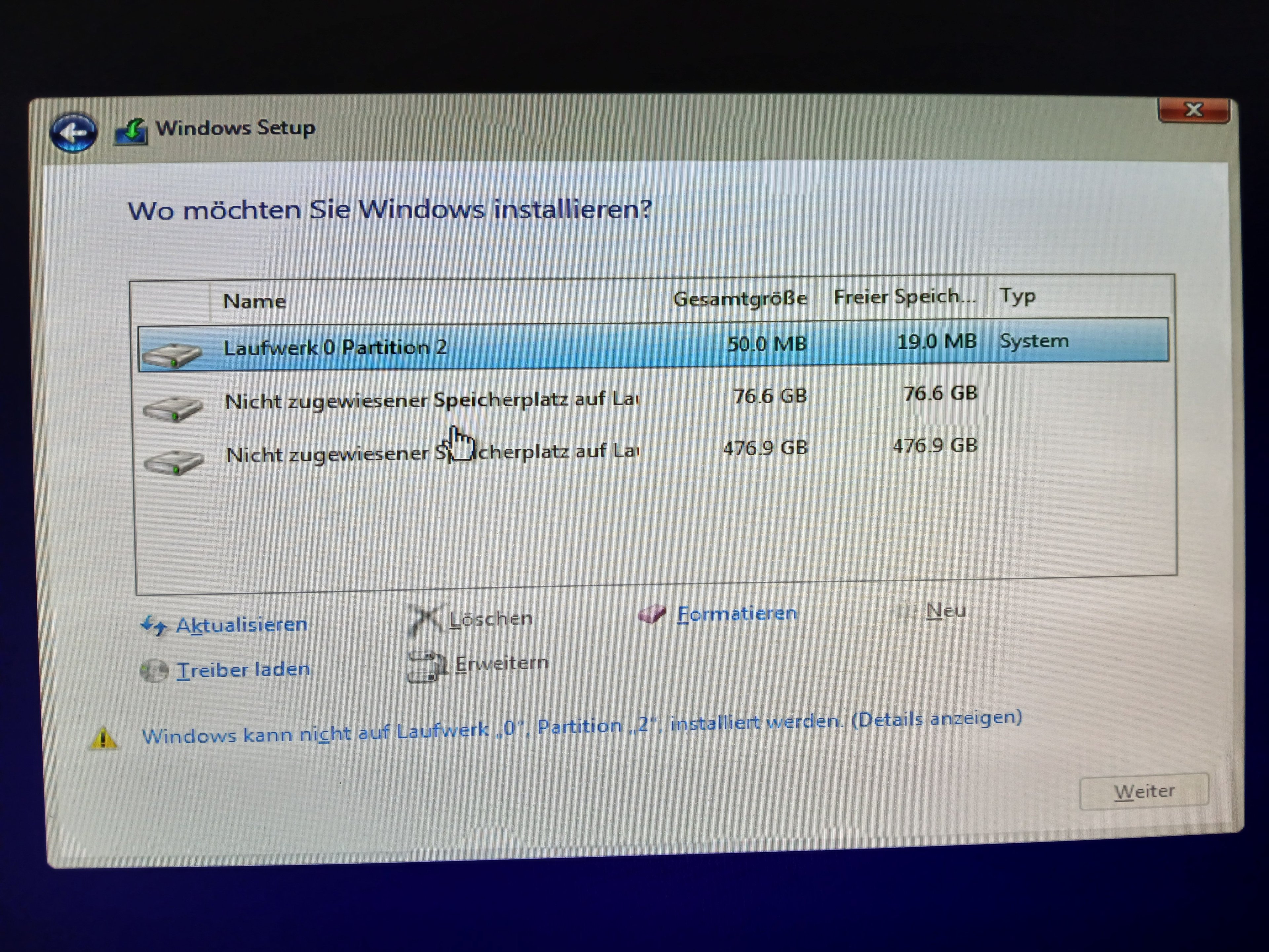

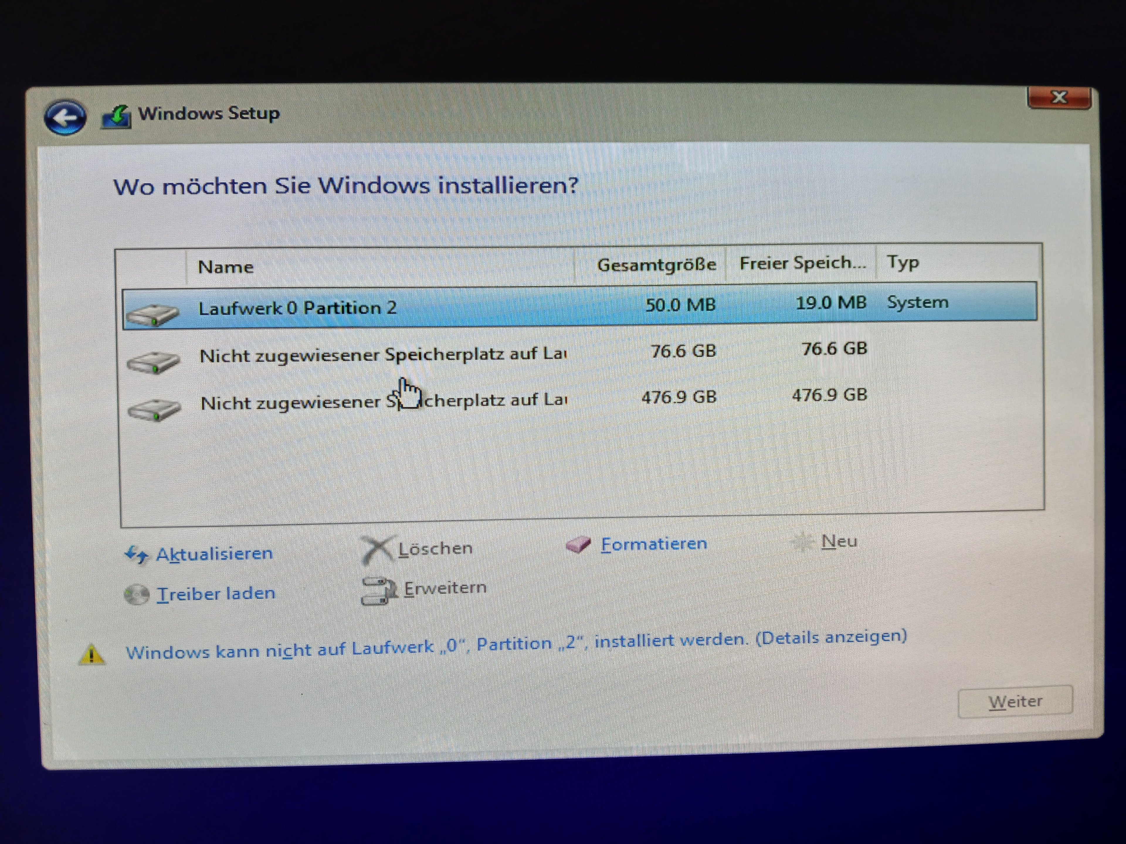

Das Laufwerk 0 kann ich nicht nehmen. Hier ist die Weiter-Taste ausgegraut.

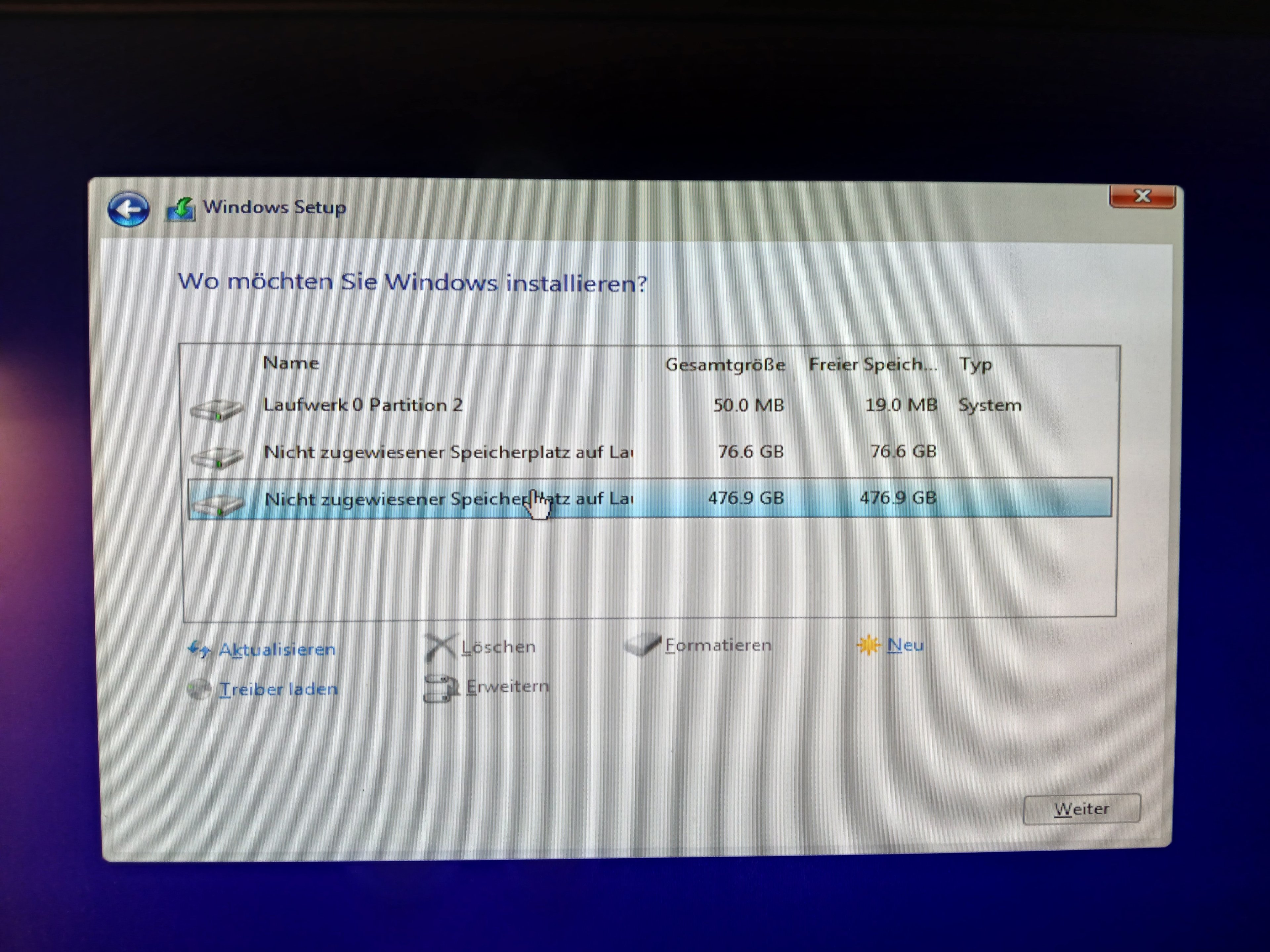

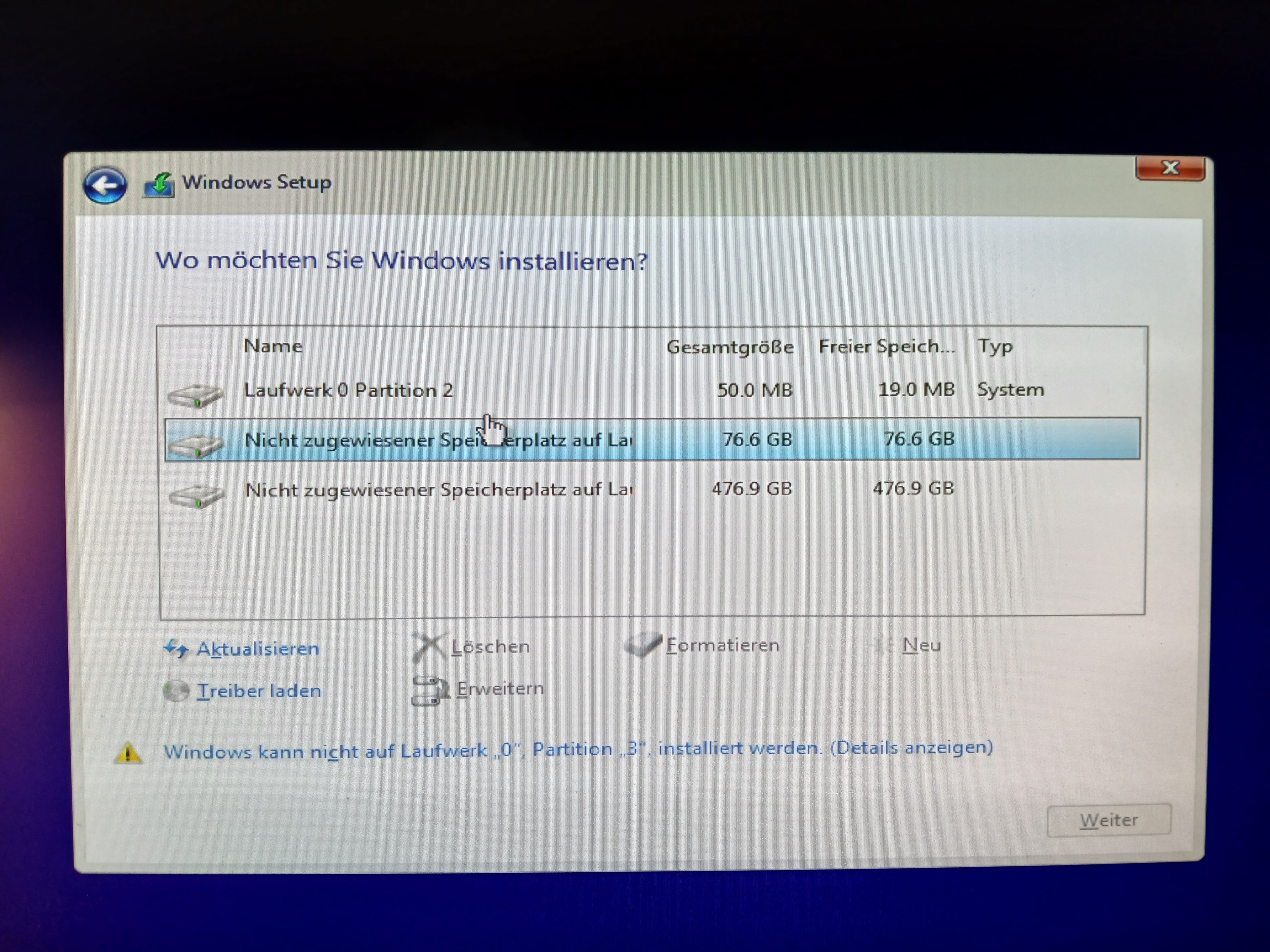

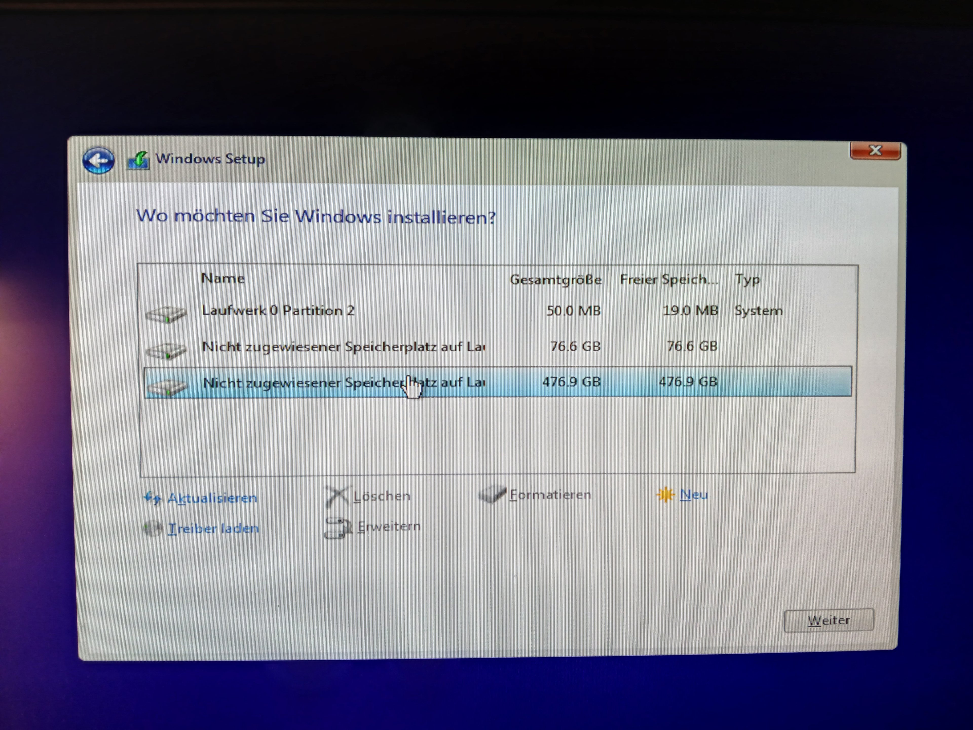

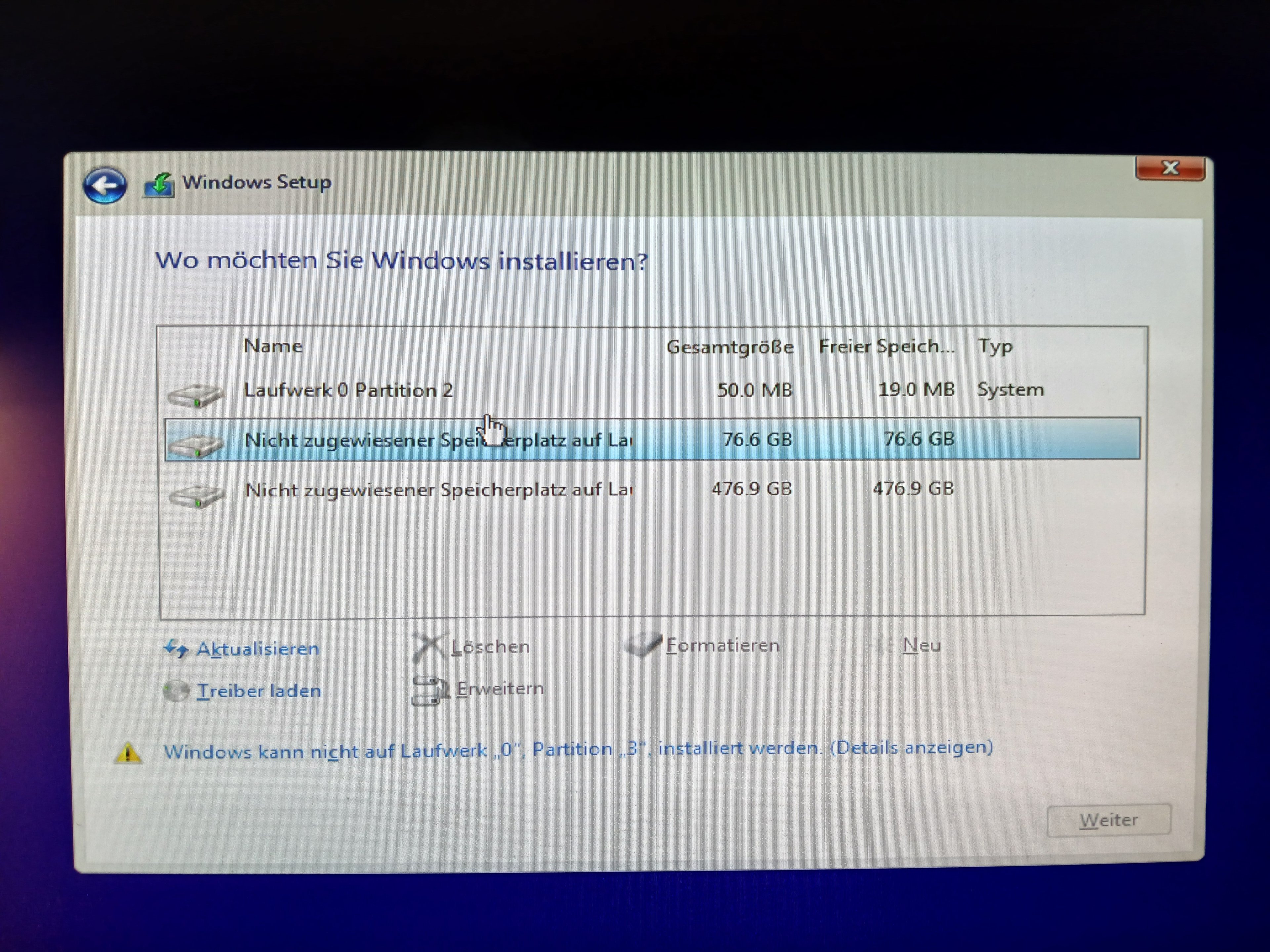

Ich habe nun nur die Partition gelöscht und anschließend, ohne eine neue anzulegen, mit der Neuinstallation weitergemacht, doch auch hier erhalte ich die Fehlermeldung.
Normal ist das ja eine SSD und nicht Laufwerk 0 und 1
Das ganze Chaos mit den zwei Laufwerken muss daher kommen, dass da mit MBR2GPT vom MBR Modus auf Uefi gewechselt wurde.
Laufwerk 0 Partition 2 50 MB 19 MB System
Nicht zugewieserner Speicherplatz auf Laufwerk 0 76,6 GB 76,6 GB
Oder es sind doch 2 Laufwerke verbaut.
Laufwerk 0 mit alter Rest MBR Partition von 50 MB und 76,6 GB und dann ein Laufwerk 1
Egal, ob man 953 GB oder 465 GB SSD verbaut. Laufwerk 1 sollte dann mit Laufwerk 0 nichts zu tun haben.
Wenn alles richtig eingestellt ist im BIOS und auch die SSD 935 oder 465 GB erkannt wird im BIOS mit Windows Bootmanager, dürfte die alte MBR Partition auf Laufwerk 0 gar nicht stören.

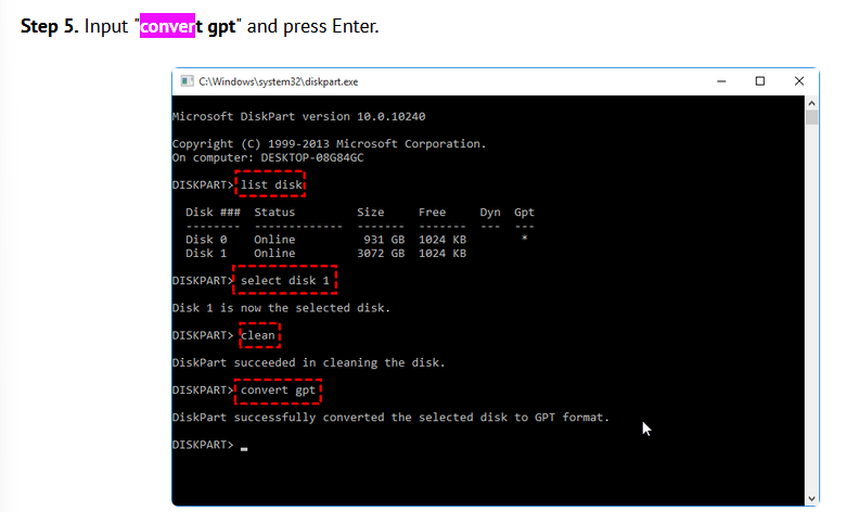

Pentagon schrieb:

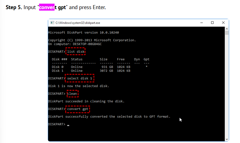

Du sollst ja auch
diskpart
sel disk 0
clean
exit
machen
eventuell noch
convert GPT
Ich habe
diskpart
Select disk 1
clean
aber ohne
exit
durchgeführt
Ich habe schon mit GPT und MBR versucht.
Kein Erfolg

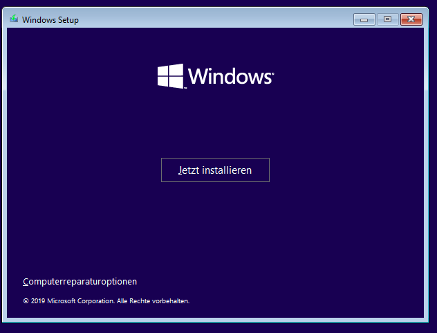

Ich kann
select disk 0
nicht machen, denn ich kommte am PC, auf dem ich Windows 10 installieren will nicht dort hin. Ich bleibe im Installationslauf hängen.

romae schrieb:
Ich kann
select disk 0
Du machst vorher
<Shift>+F10 ?
oder unten links auf Computerreparaturoptionen klicken
sel disk 1
ist falsch!
Man kann aber eine Disk, die sich an einem USB-Adapter befindet auch für eine Installation vorbereiten!
Das muss aber anders gemacht werden!
