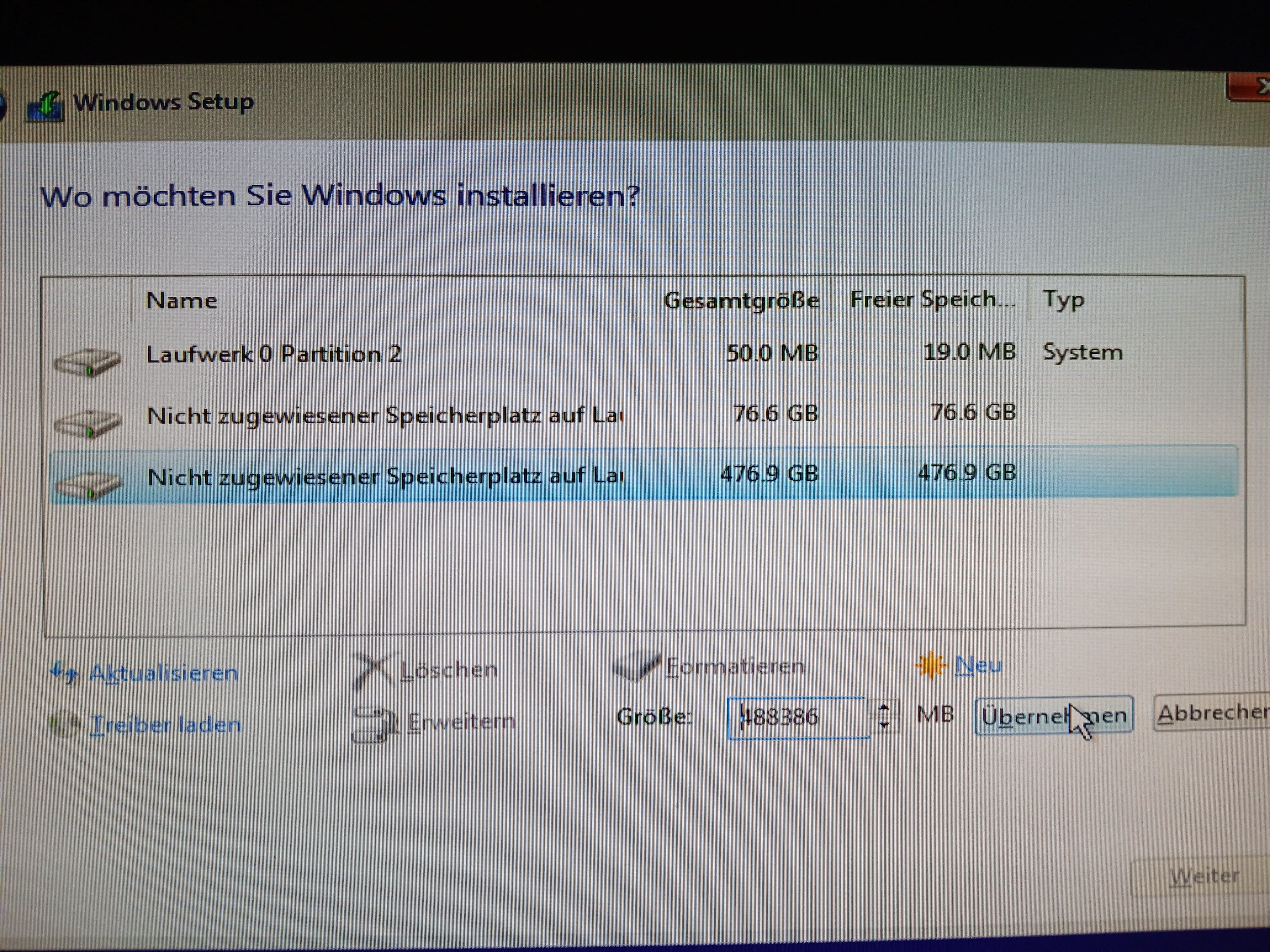

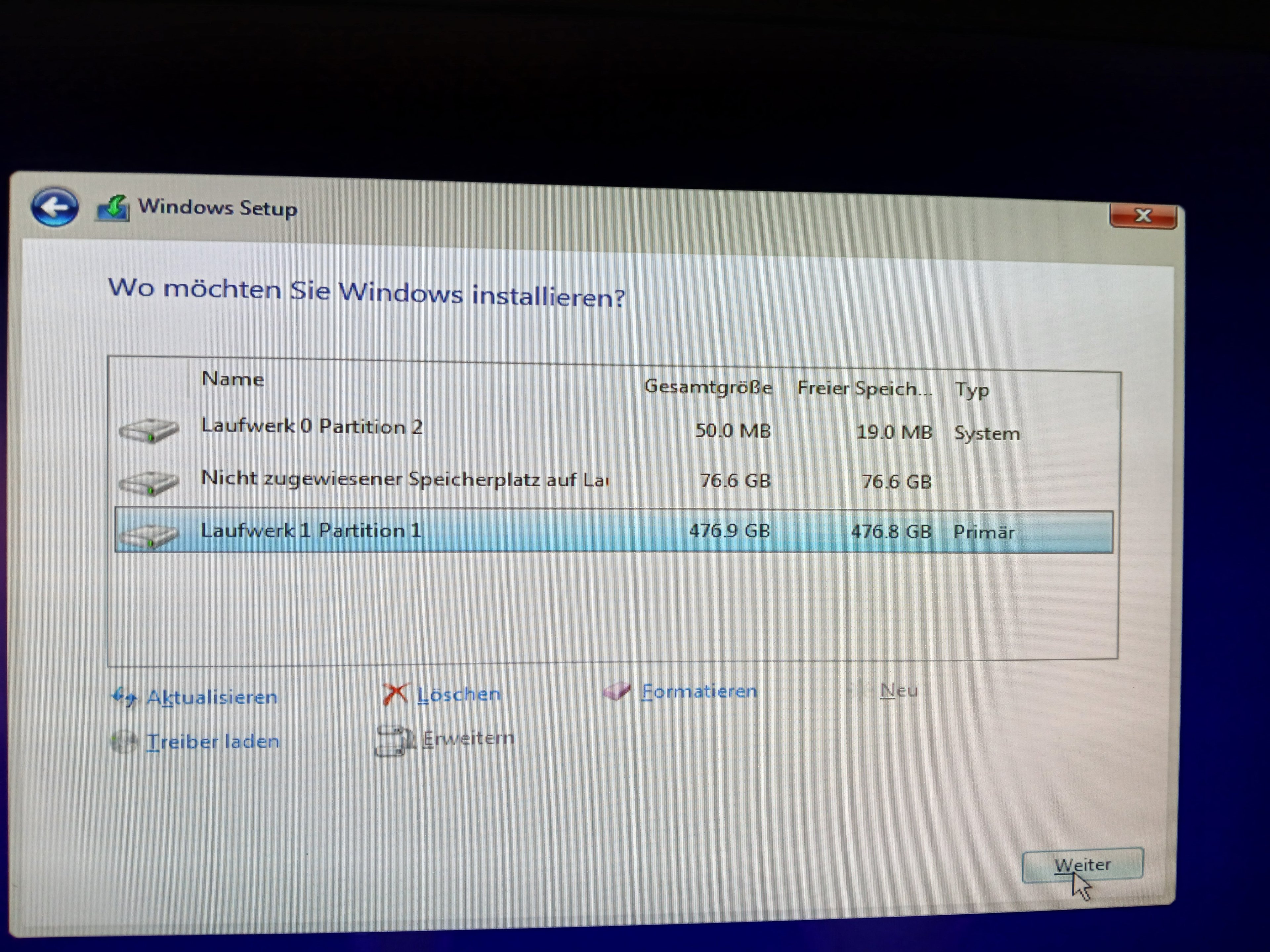

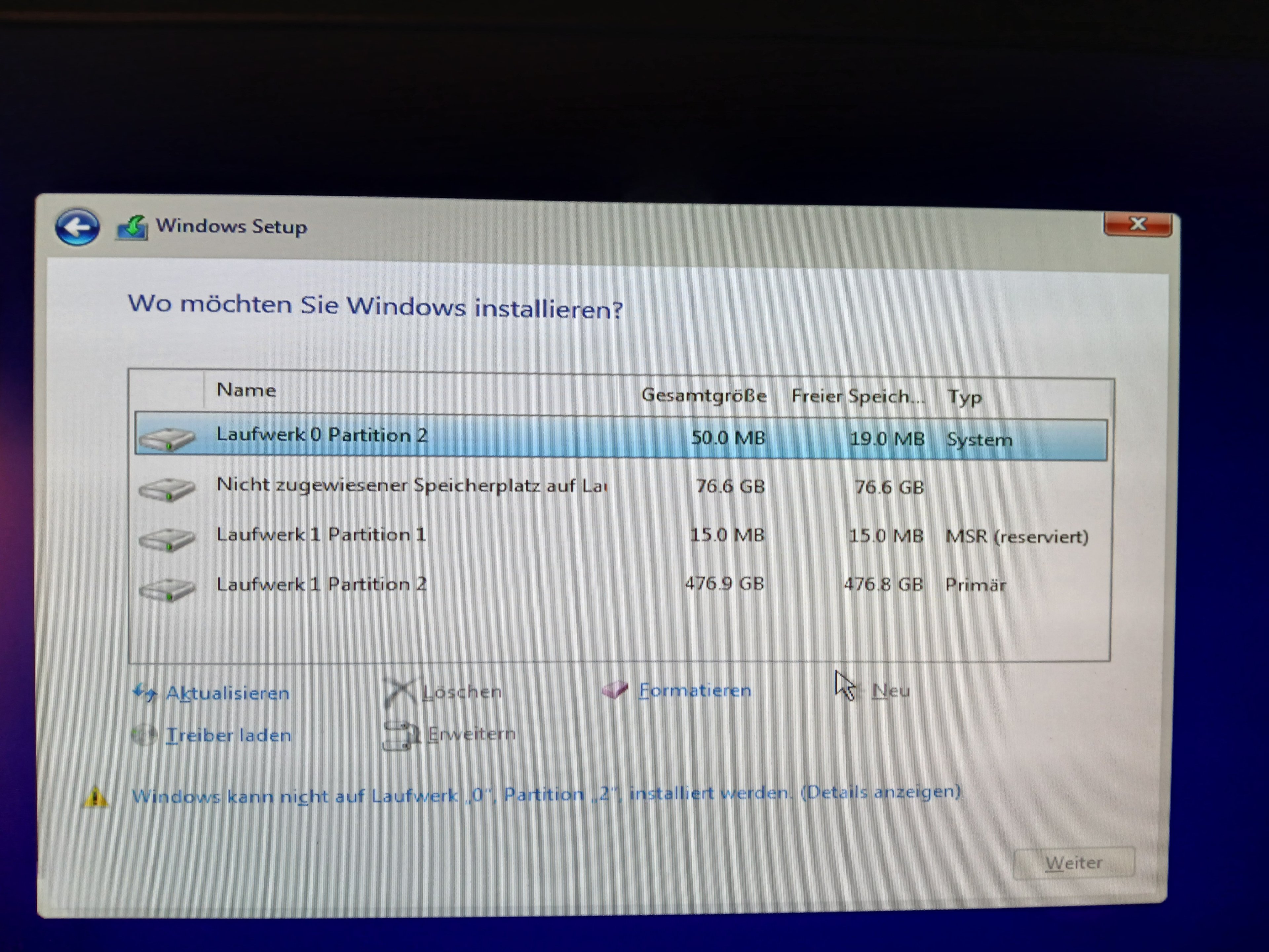

Ich habe eine bereits verwendete SSD-Platte, bei der ich die Partitionen löschen möchte. Es lassen sich leider nicht alle entfernen.
Die Installation wird über USB gestartet und bei diesem erscheint bei der Laufwerksdarstellung (Wo möchten Sie Windows installieren?) folgende Anzeige:
Gestamtgröße Freispeicher Typ
Laufwerk 0 Partition 2 50 MB 19 MB System
Nicht zugewieserner Speicherplatz auf Laufwerk 0 76,6 GB 76,6 GB
Laufwerk 1 Partition 1 953,9 GB 952,2 GB Primär
Ich kann hier nur bei "Laufwerk 1 Partition 1" Partitionen anlegen und löschen,...
Bei "Laufwerk 0 Partition 2" und "Nicht zugewieserner Speicherplatz auf Laufwerk 0" ist die Schaltfläche "Löschen" ausgegraut.
Installieren lässt sich Windows nur auf Laufwerk 1 Partition 1.

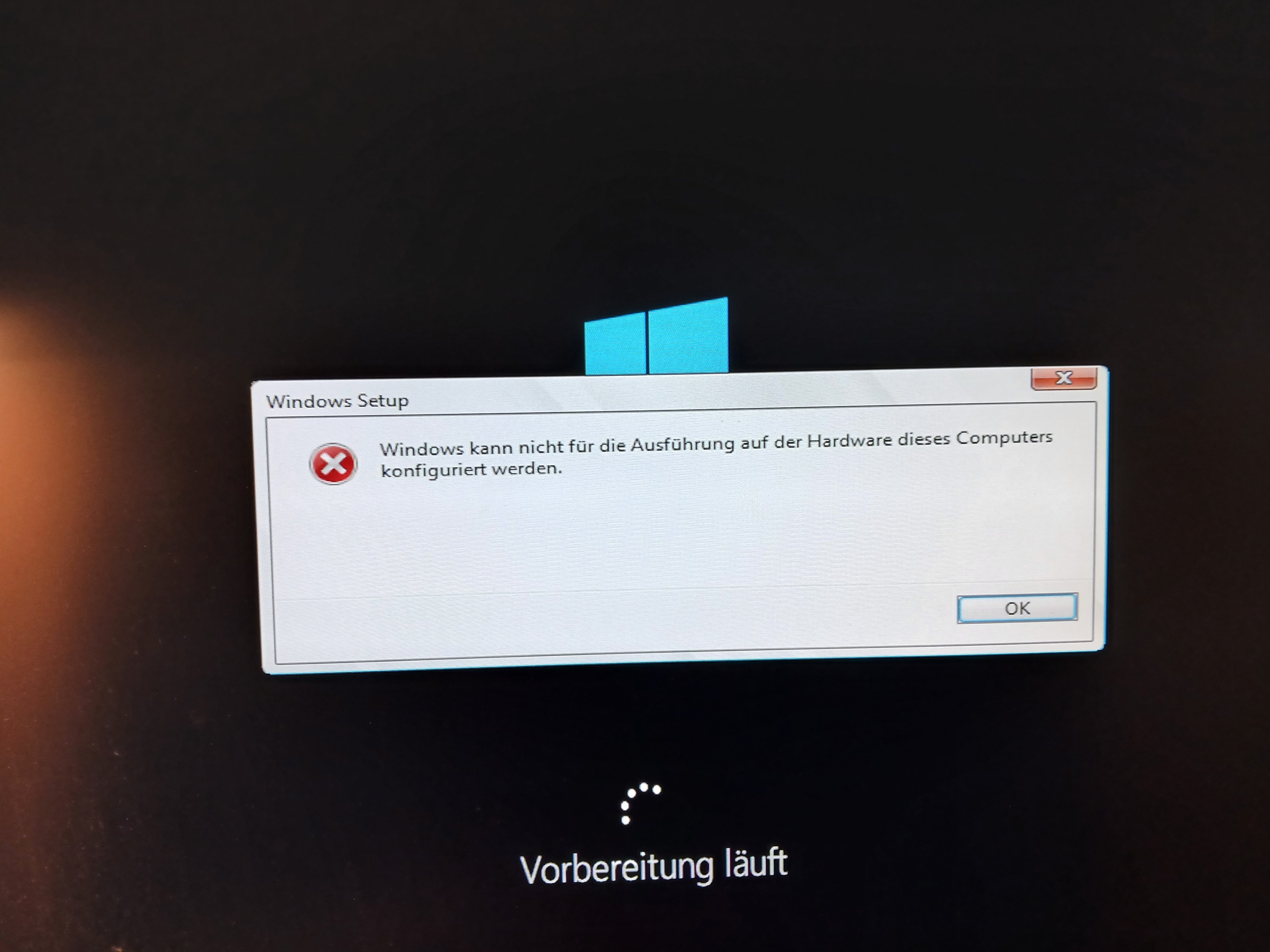

Wenn ich dies durchführen lasse erscheint dann unter "Vorbereitung läuft" folgende Meldung:
Windows-Setup
Windows kann nicht für die Ausführung auf der Hardware dieses Computers konfiguriert werden.

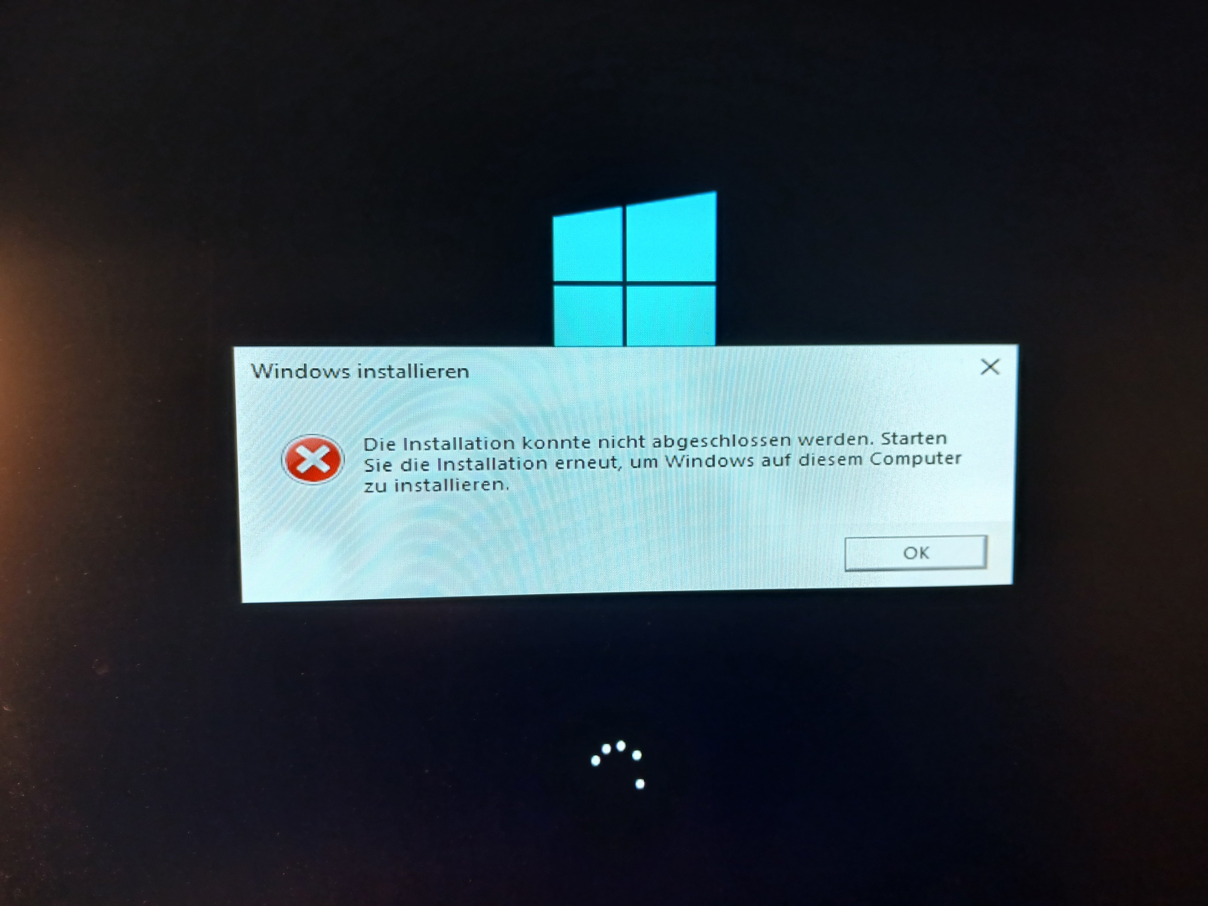

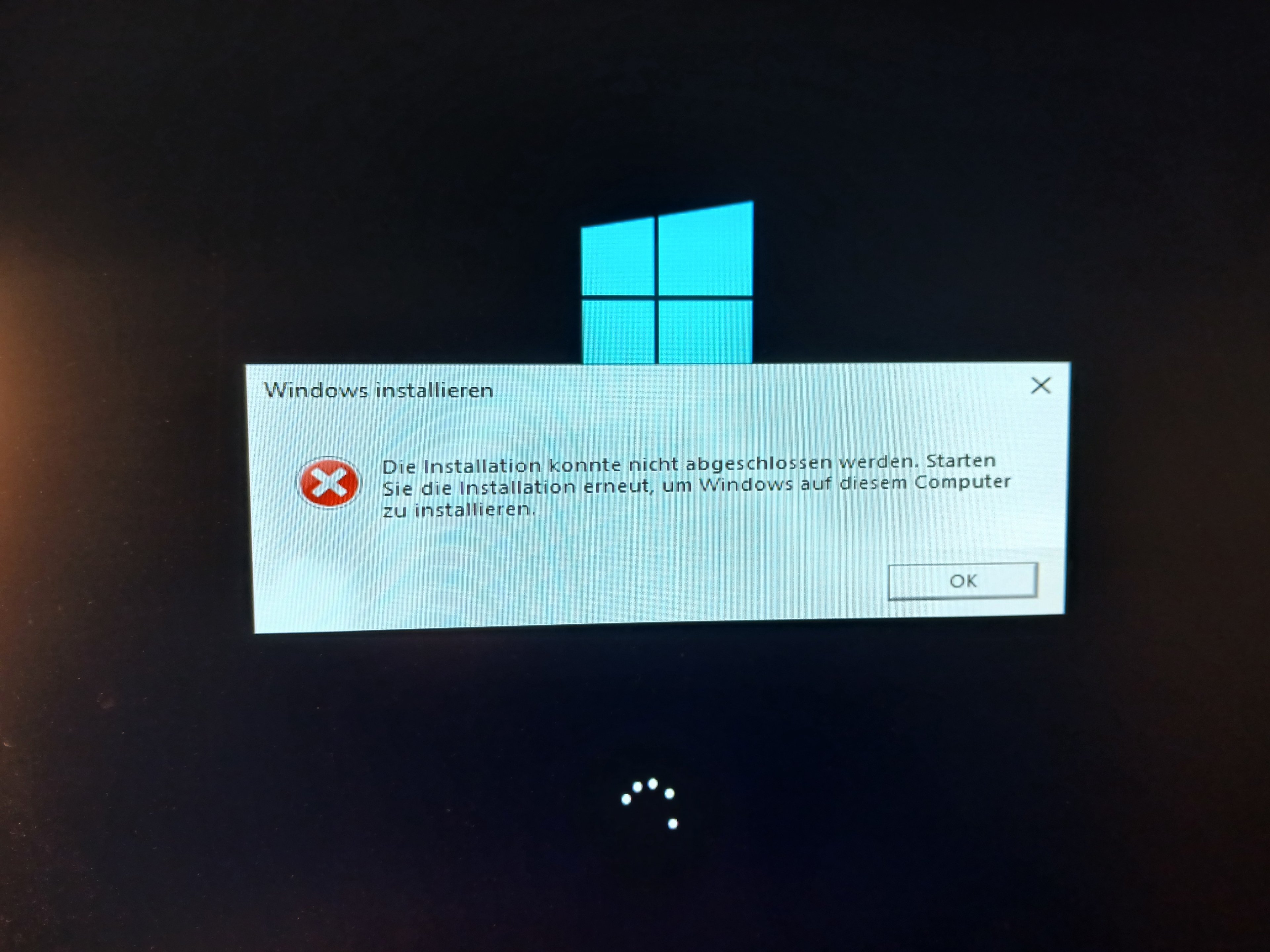

Wenn ich dann auf OK klicke, startet der Computer neu und dann erscheint folgende Meldung:
Die Installation konnte nicht abgeschlossen werden. Starten Sie die Installation erneut, um Windows auf diesem Computer zu installieren.
Ich habe den Computer bereits mehrmals neu zu installieren versucht, doch es kommen immer die gleichen Meldung.

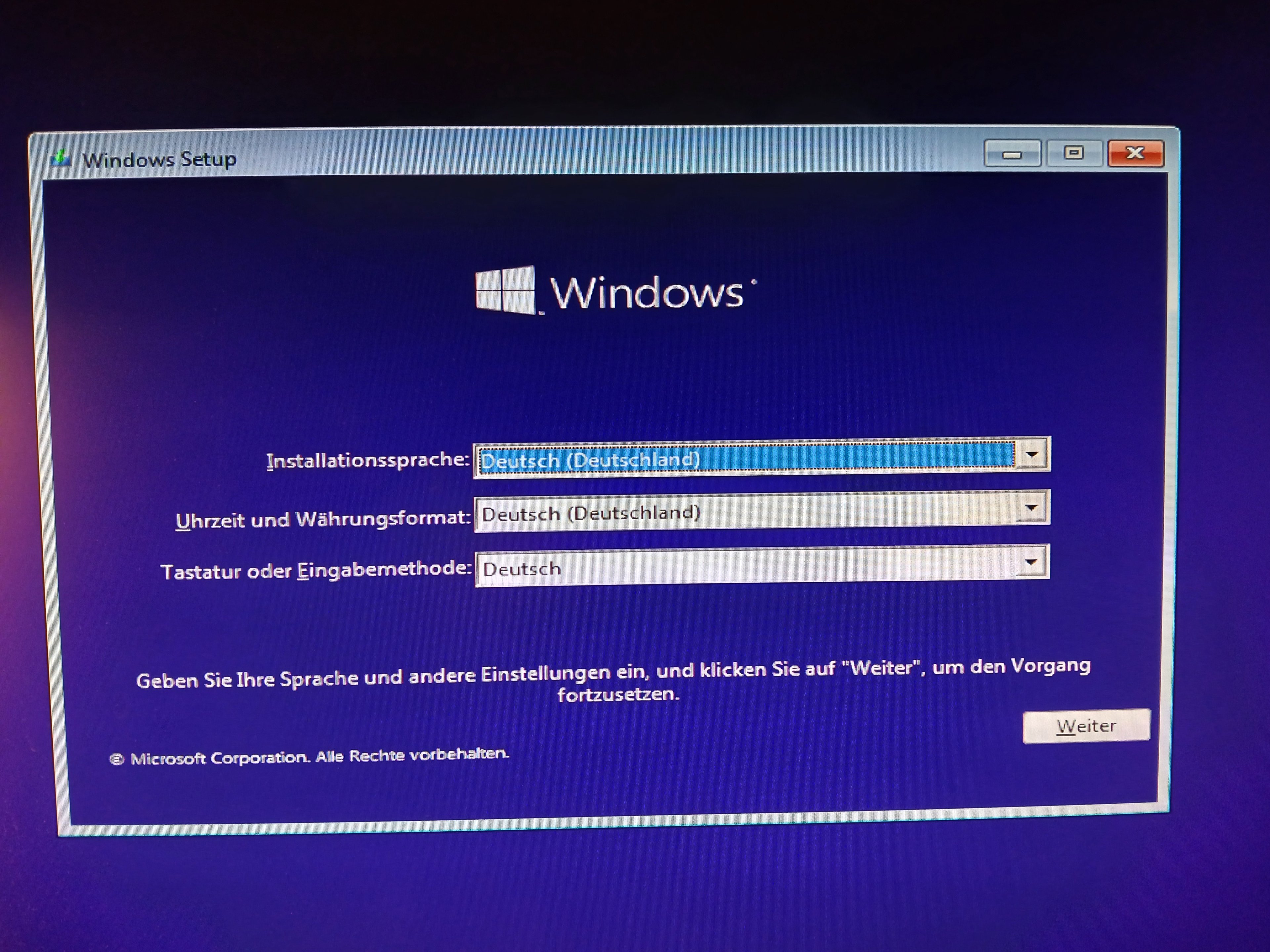

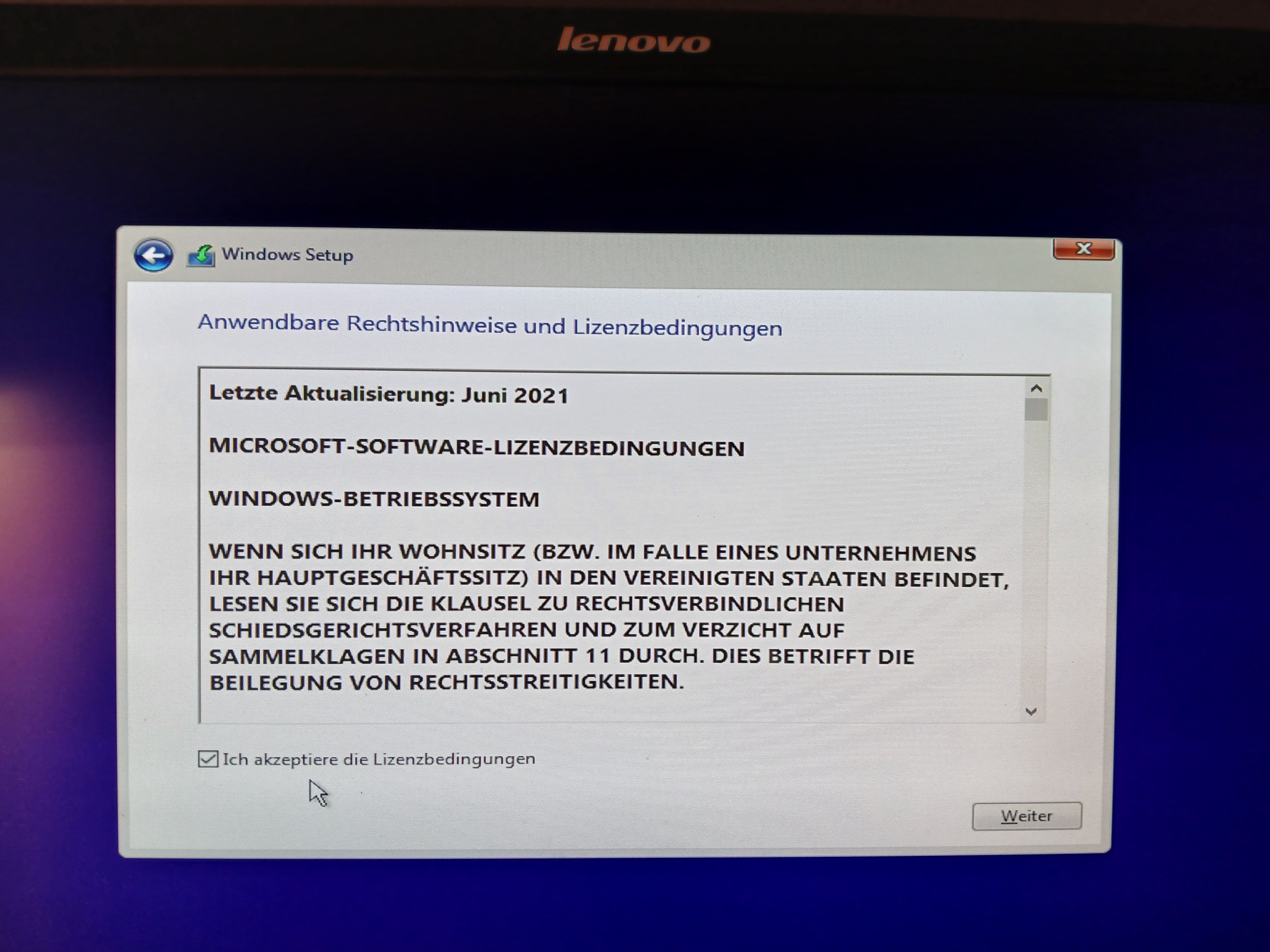

Ich habe nun versucht, nach der Anleitung vorzugehen.
Ich stelle nun auch eine Fotodokumentation ins Forum.

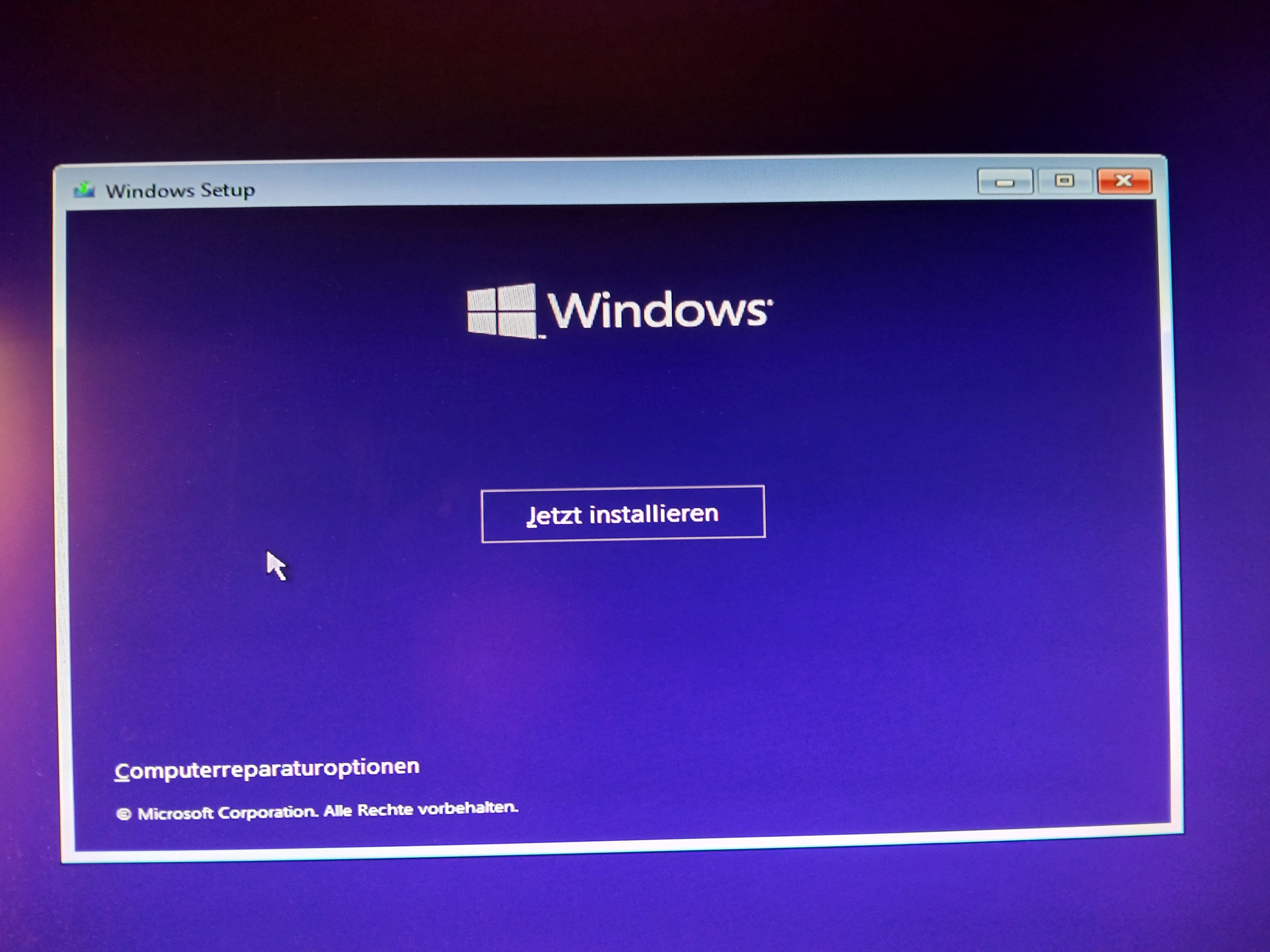

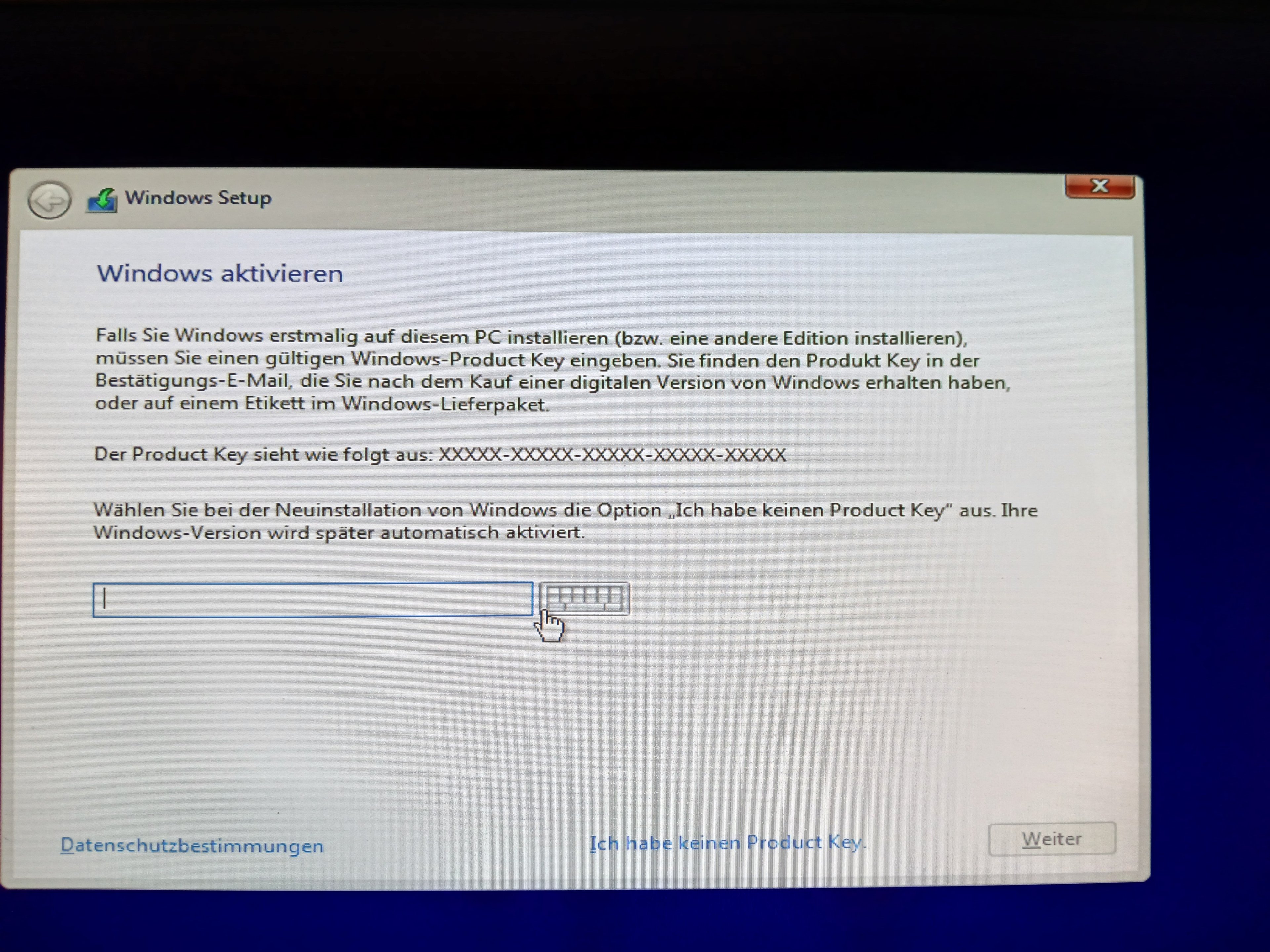

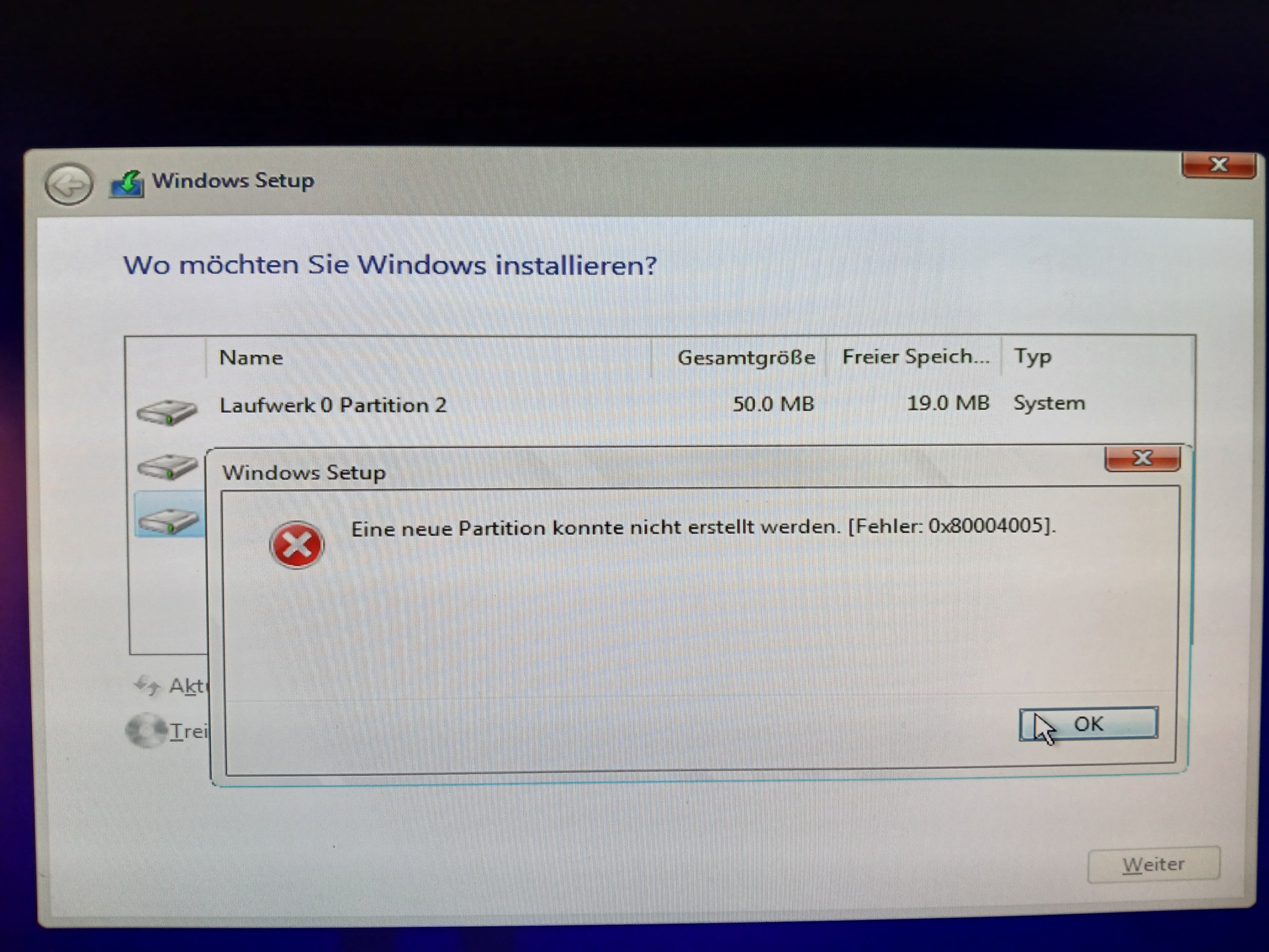

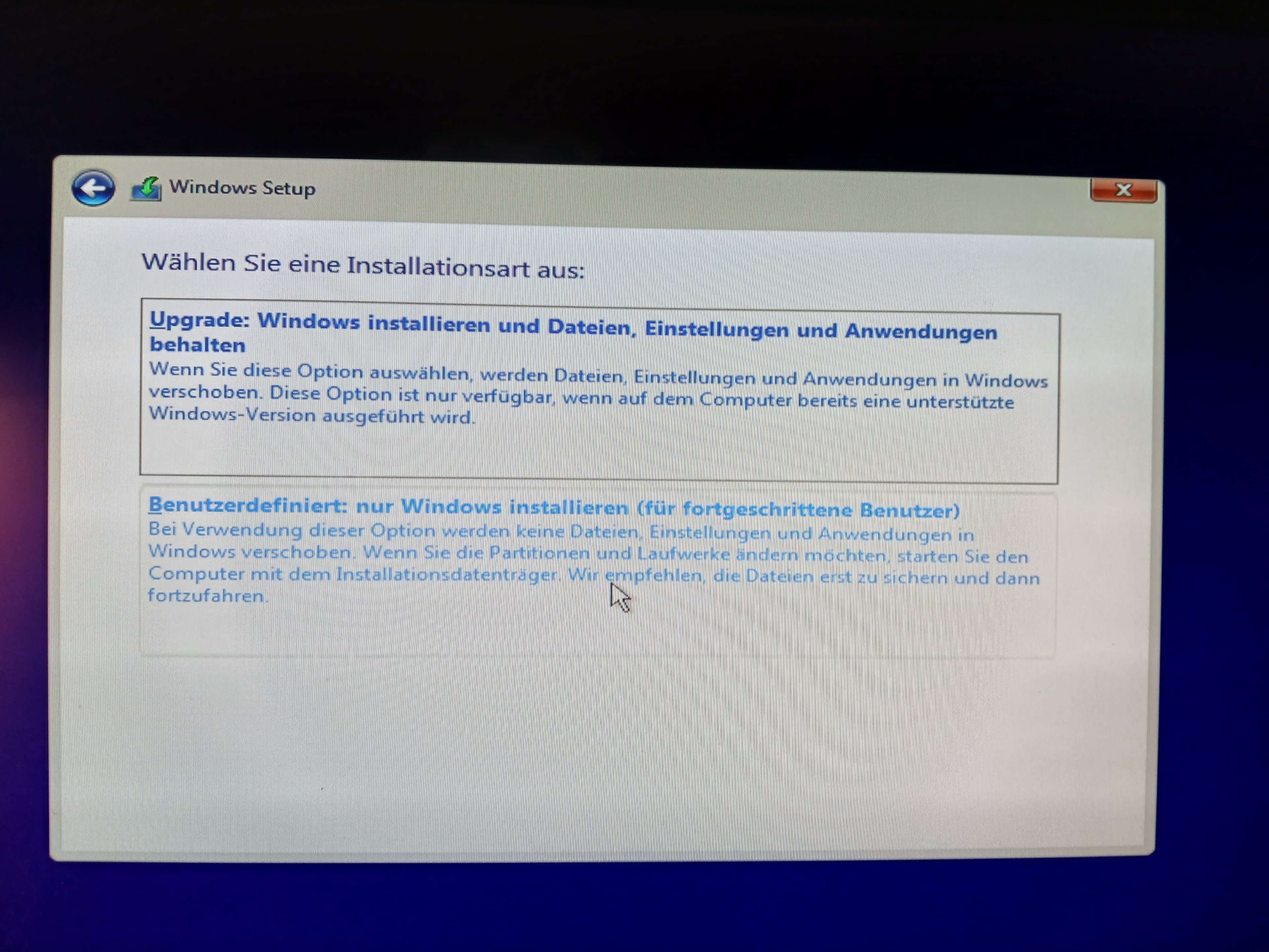

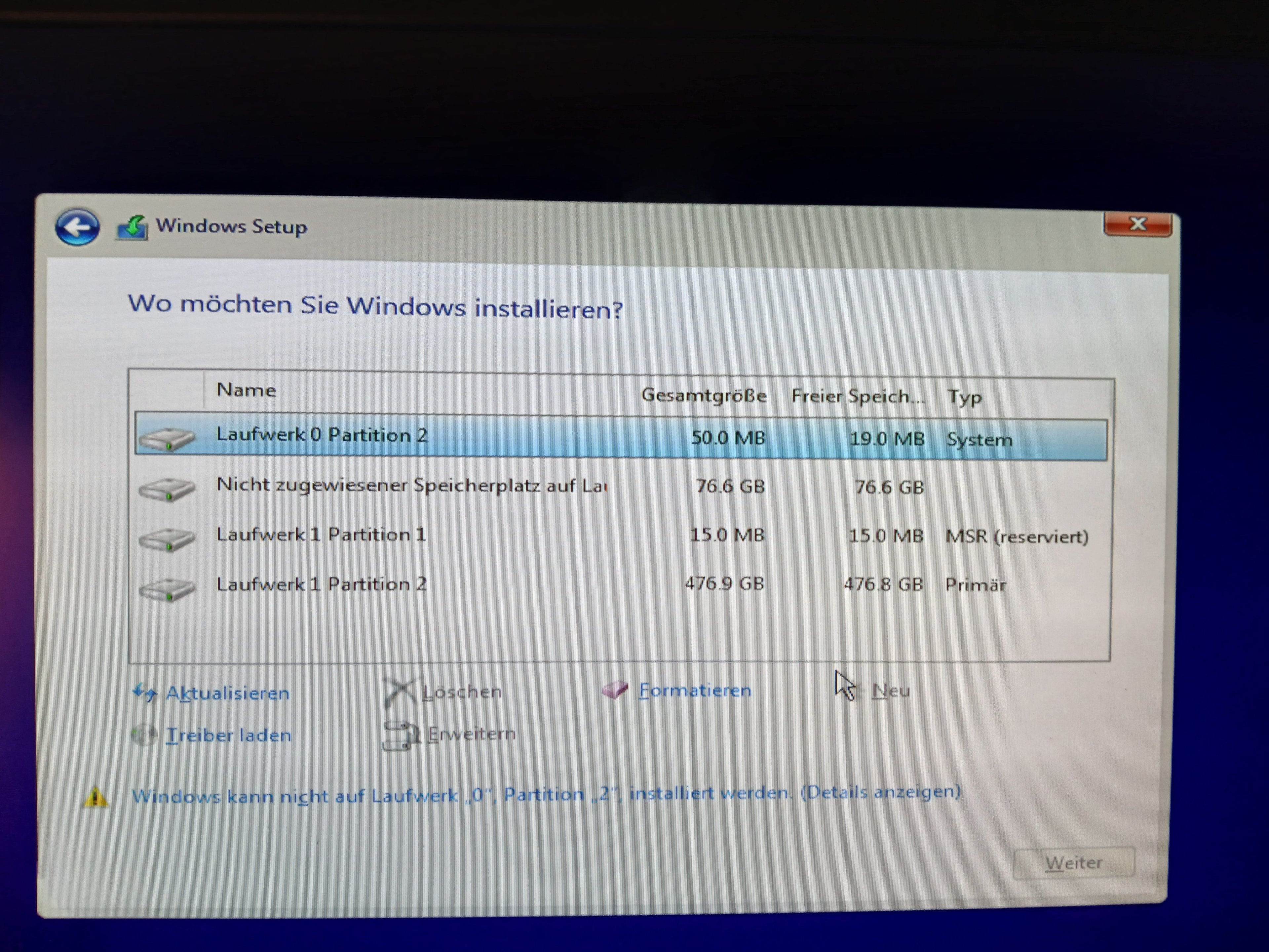

Die Bilder stellen von 1 - 12 den Fortlauf des Installationsprozesses darf.
Bild 1: auf weiter geklickt
Bild 2: Jetzt installieren geklickt
Bild 3: Key eingetragen und auf weiter geklickt

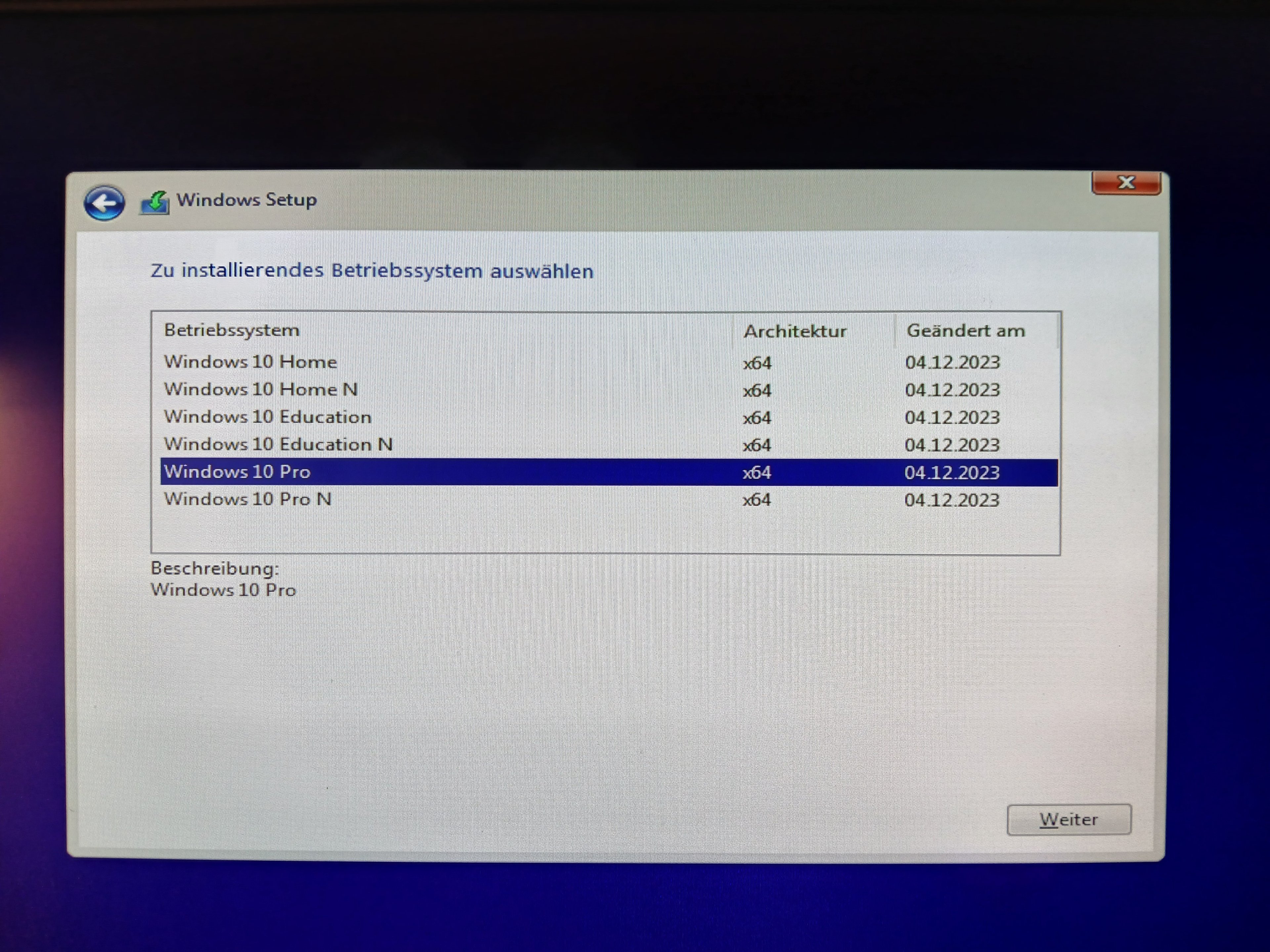

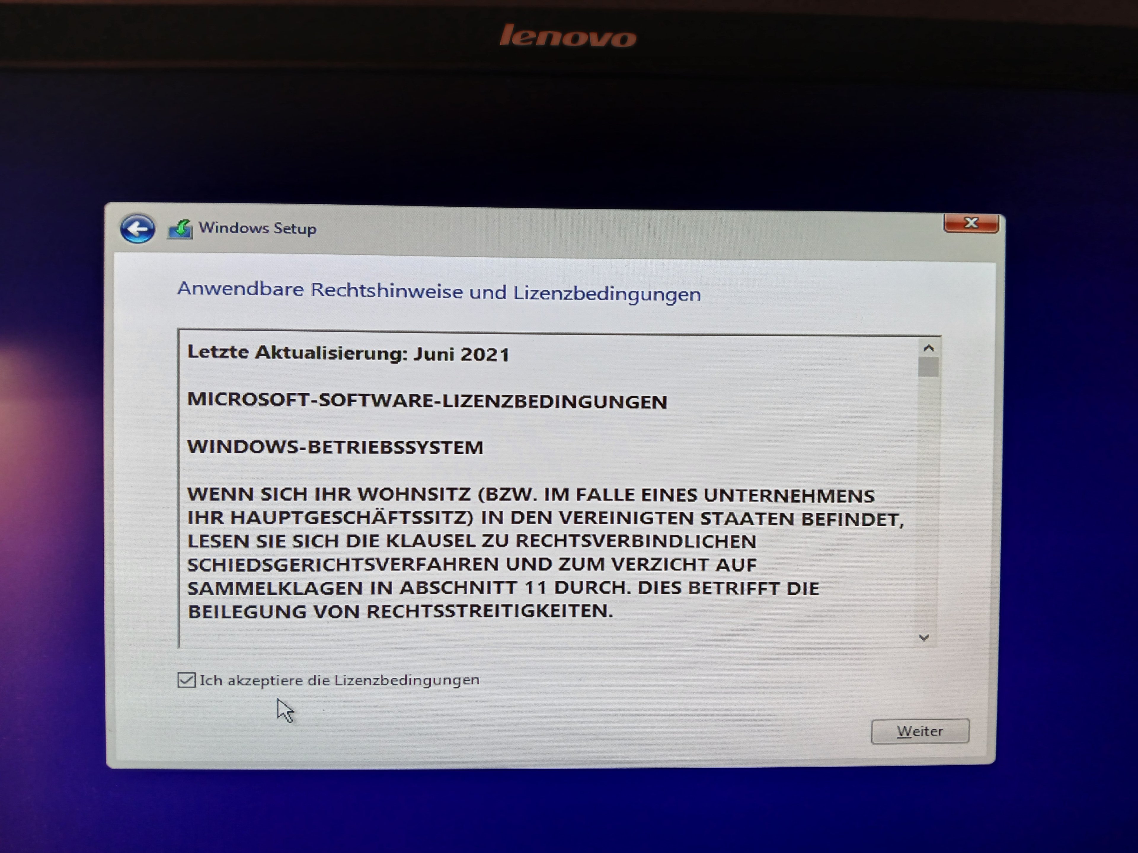

Bild 4: Windows 10 Pro ausgewählt und auf weiter geklickt
Bild 5: Lizenz bestätigt und auf weiter geklickt

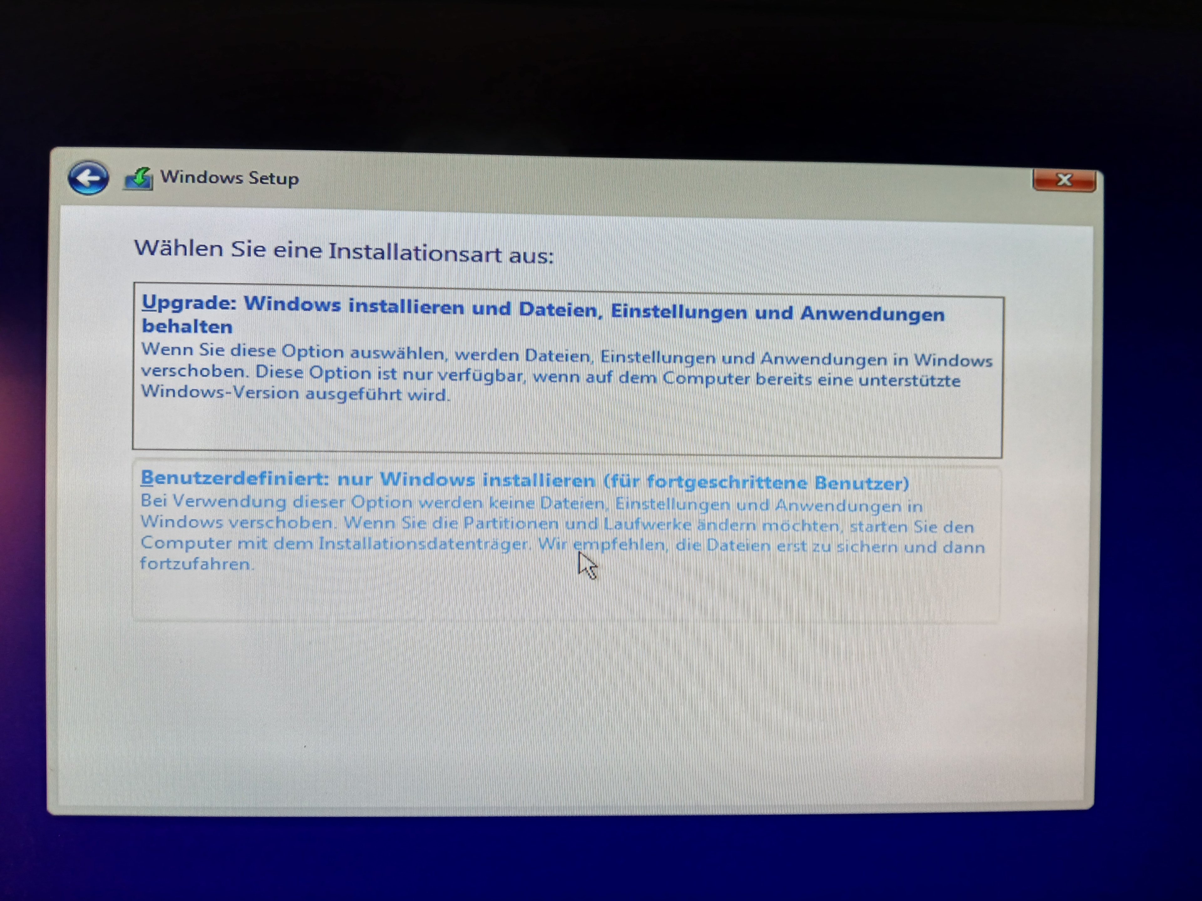

Bild 6: Benutzerdefiniert ausgewählt
Bild 7: Partitionen von Laufwerk 1 gelöscht
Bild 8: Partition vom bildlich dargestellten Laufwerk neu erstellt
Bild 9: nun erscheint folgende Fehlermeldung - auf OK geklickt
Bild 10: erneut versucht und nun kam keine Fehlermeldung mehr - auf weiter geklickt - der Installationsprozess startet
Bild 11: Es erscheint die dargestellte Fehlermeldung - auf OK geklickt (hier funktioniert die Maus noch)
Bild 12: Es erscheint die dargestellte Fehlermeldung - auf OK geklickt (hier funktioniert die Maus nicht mehr) - wenn ich nun immer und immer wiede auf OK klicke, erscheint diese Meldung jedes Mal

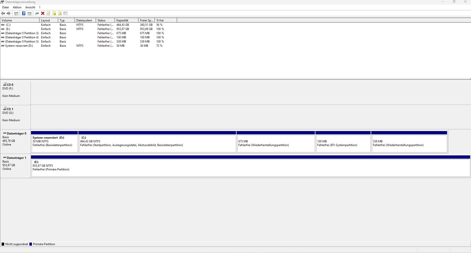

WinFan schrieb:
Oder auch mal von der Datenträgerverwaltung des PC ein Bild hochladen
Die Datenträgerverwaltung sieht wie im Bild dargestellt aus.
Auf der Festplatte "Datenträger 1" möchte ich am anderen PC Windows 10 installieren.
