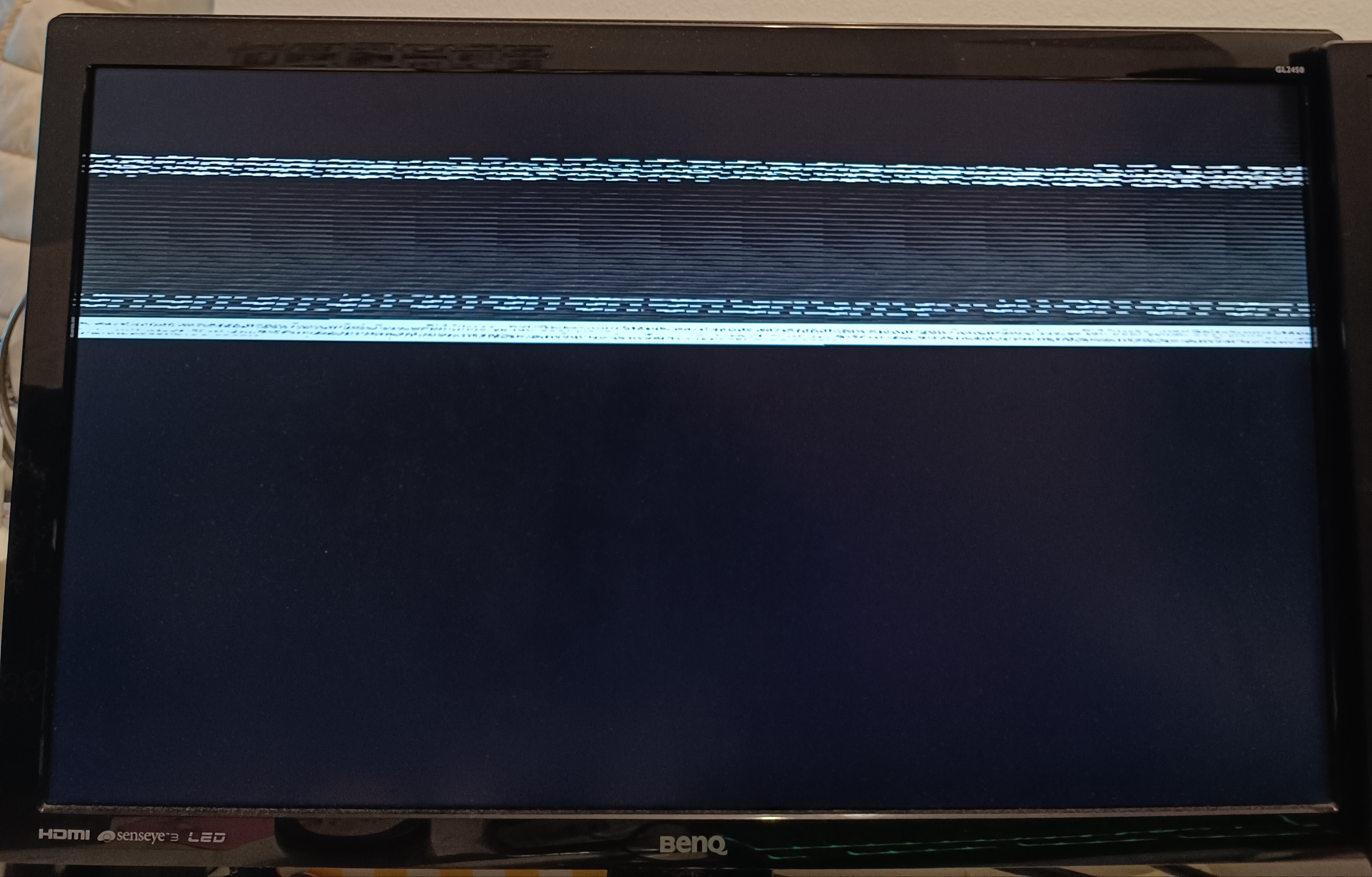

nachdem ich mich lange Zeit mit dem Problem "Auf Ihrem Gerät fehlen wichtige Sicherheits- und Qualitätsfixes" herumgeschlagen habe, habe ich mich dazu entschieden eine Windows Neuinstallation durchzuführen. Ich bin noch auf einer sehr alten Windows Version (1909) und alle Versuche Windows upzudaten sind gescheitert.
Auf einem anderen PC habe ich mit dem Media Creation Tool einen USB Stick vorbereitet und als ich über diesen booten und neu installieren wollte, musste ich feststellen, dass auch das nicht funktioniert. Neuer USB Stick, gleiches Problem. Wenn ich versuche über USB zu booten kommt kurz der normale Ladescreen, dann für ein paar Sekunden eine komplett verzerrte Version des Ladescreens. Danach bricht der Vorgang ab und es loopt. Weiß jemand woran das liegen könnte und was ich noch probieren sollte?

1. Wenn du eh neu installierst, dann nimm gleich 11. In 1,5 Jahren ist 10 aus dem Support raus.
2. Hattest du vorher andere Probleme? Weil das Bild sieht nach Grafikkarte defekt aus.

Aber wenn das Bild beim Install verzerrt liegt da wahrscheinlich ein Defekt vor. Da schon 2 Sticks verwendet wurden und die 580 auch schon etwas Alter aufweist kann das sein.

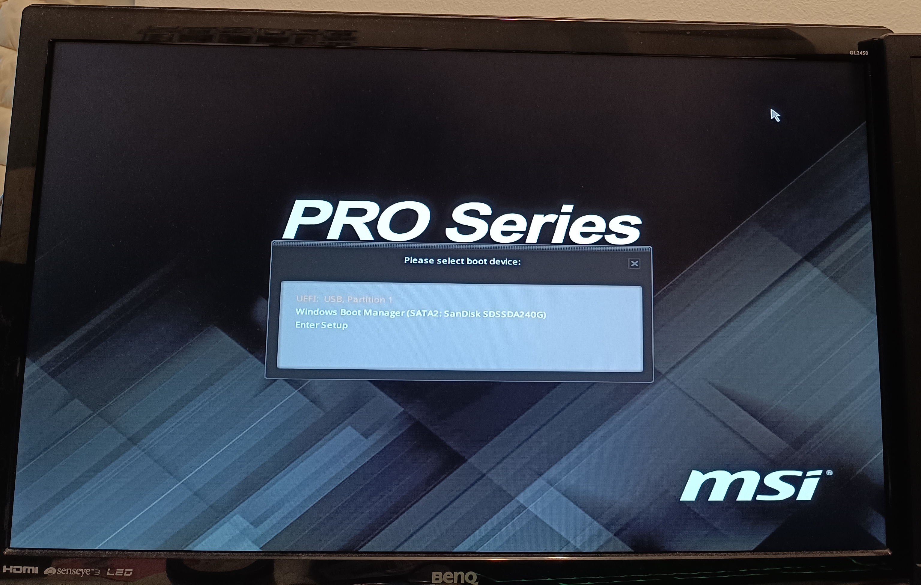

Da man aber im Bild den Windows Bootmanager sieht, wurde win10 schon im richtigen UEFI Modus mit GPT installiert.

Hast du irgendeine Grafikkarte zu Leihen/Testen?
Mir machen die Verzerrungen Sorgen. Ich würde erst eine Datensicherung machen, für den Fall, dass auch das InPlace Update fehlschlägt, und ein defektes Windows zurück bleibt, wenn der mittendrin abraucht.

Das mit dem Neustart und den Grafikfehlern ist in der Tat komisch. Aber man kann halt nicht sehr viel machen ohne Komponenten zu tauschen. Die meisten Leute haben eher nicht alle möglichen Ersatzteile zu Hause liegen. Außer der BIOS Geschichte und das Inplace Upgrade zu probieren (welches ich gar nicht kannte), wird es da schon eng mit den Möglichkeiten.
Den RAM hat sie in der Auflistung vergessen, aber wenn es 2 Riegel sind, dann könnte man die mal durchtauschen in den Slots bzw. mal nur jeweils einen Riegel testen. Defekter RAM führt manchmal auch zu den merkwürdigsten Fehlern. 🤔
