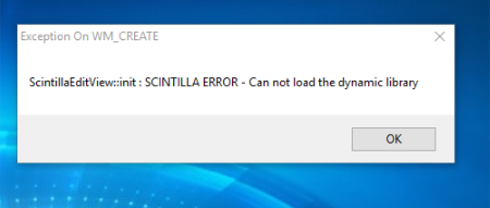

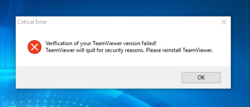

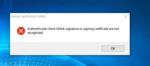

seit einigen Tagen habe ich Probleme mit machen Apps, da werden wohl die Zertifikate nicht "akzeptiert"!
z.B. Teamviewer weil nicht mehr starten.
Notepad 7.4 auch nicht...
Was kann man da machen?
