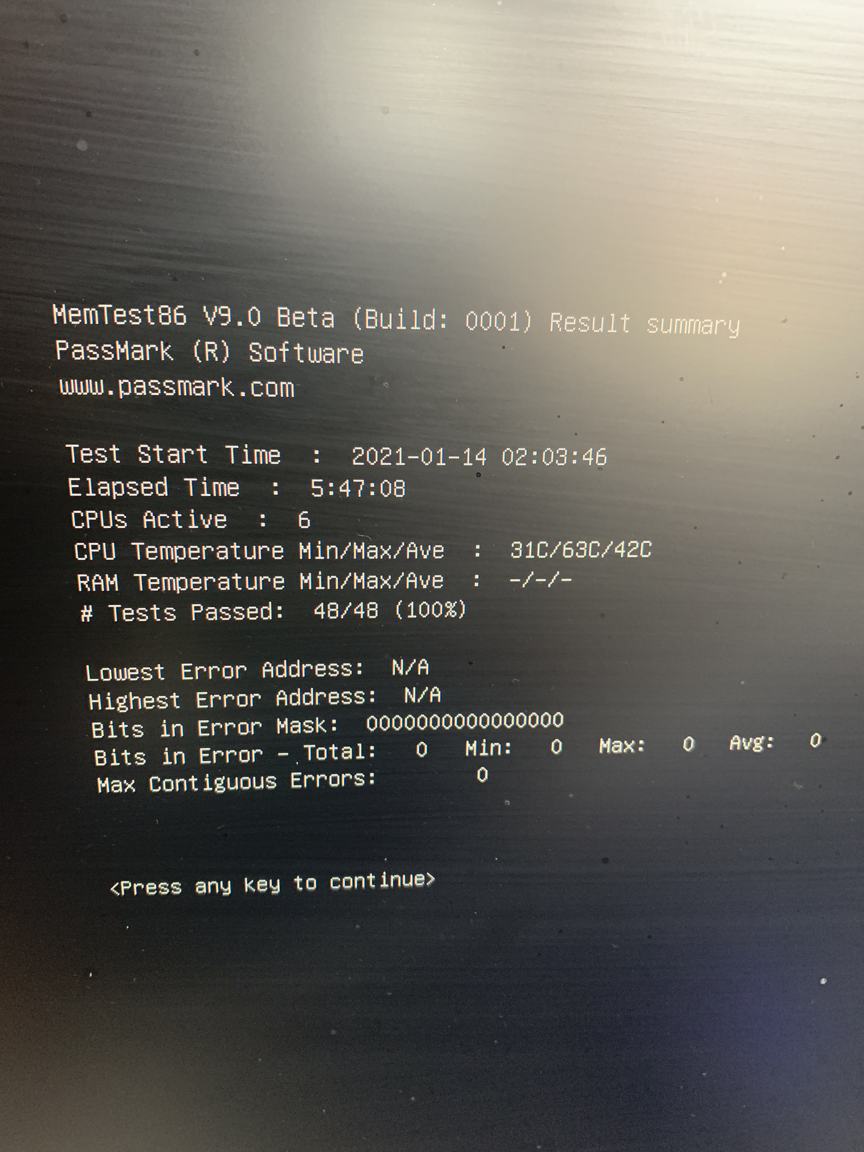

Memtest 9 Beta UEFI lief 5:50 Std, alle 13 Tests je Phase (4 Stk) - Kein Error
Alles Clean!

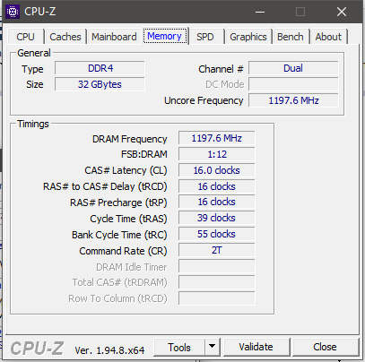

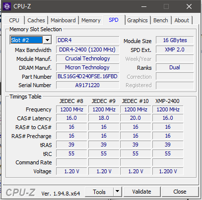

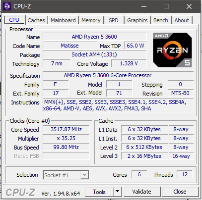

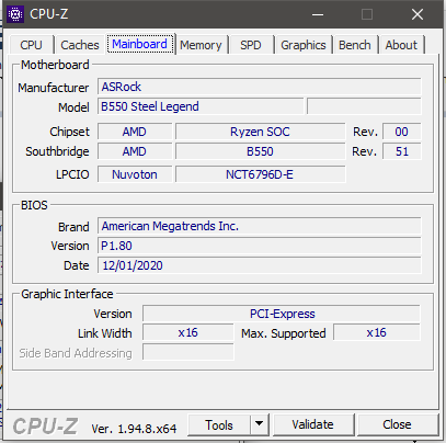

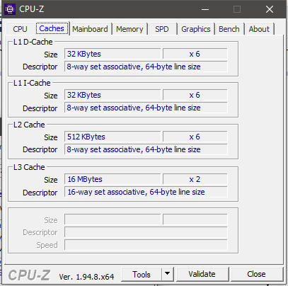

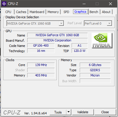

Anbei CPU-Z
Memtest 9beta war Fehlerfrei in allen Phasen. 5:50 Std Laufzeit.

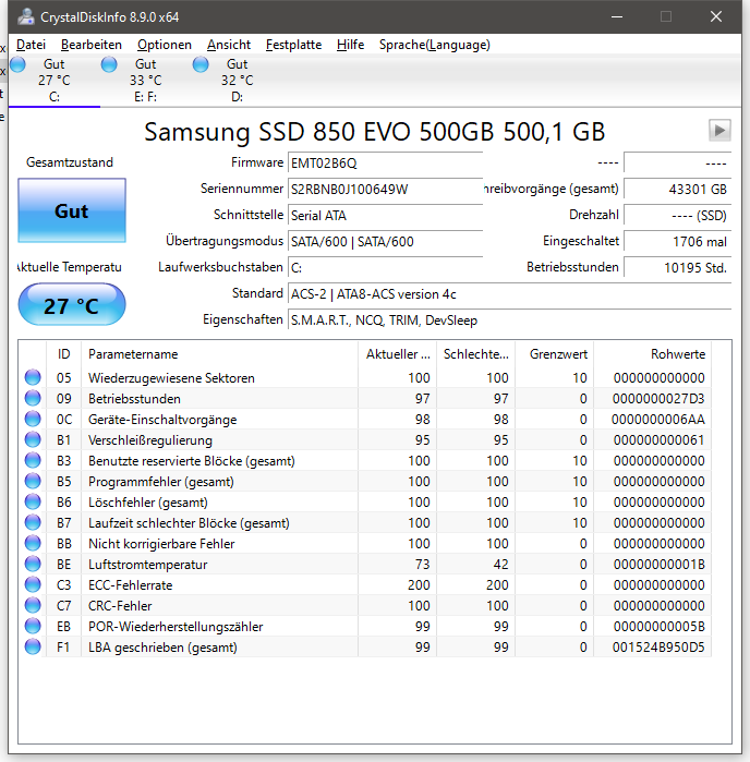

Was mich aber auch beschäftigt sind die SMART Werte meiner Boot-SSD.SMART sagt "OK" aber was sagt ihr?
