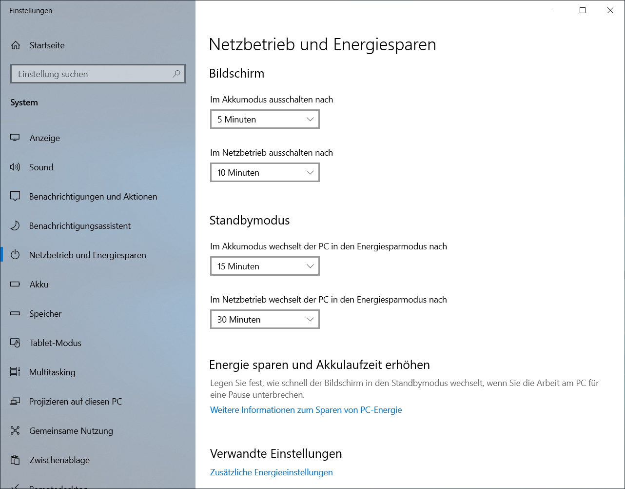

Es gibt eine Reihe von Artikeln im Web, die erklären, dass man bei den Energieeinstellungen Fastboot deaktivieren kann. Nur sieht das bei mir anders aus:
Du musst unten auf "zusätzliche Energieeinstellungen" unter Verwandte Einstellungen gehen.

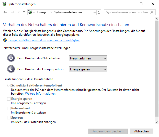

Also über die "zusätzliche Energieeinstellungen kam ich weiter, doch dann war die Aktivierung sichtbar, konnte aber nicht geändert werden, erst als ich sinngemäß auf "unterdrückte Einstellungen" o.ä. klickte, konnte ich es deaktiveren.

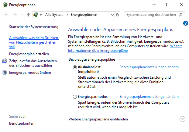

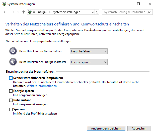

Den Schnellstart kannst Du dann über "Zusätzliche Energieeinstellungen", sowie in der Folge...
... auf diesem Wege erreichen und deaktivieren.
