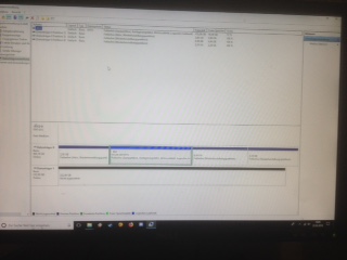

Hallo, ich bins wieder also mein Bios erkennt die SSD und mein Windows auch wieder, hier der Beweis:
Bios (schon immer):
https://picload.org/view/dacpwwii/img_2596.jpg.html
Windows (jetzt plötzlich wieder, vielleicht weil ich im bios rummgespielt habe):
https://picload.org/view/dacwggor/img_2601.jpg.html
Also windows erkennt die SSD wieder, sie hat aber den Schwarzen balken in der Datenträger verwaltung.
Wie soll ich vorgehen um windows 10 auf ihr zu installieren. Der USB stick funktioniert als boot medium wenn nur die HDD angeschlossen ist.

DAS MB ist ein D3222-A1. es hat 6 Sata 3 Anschlüsse. die Festplatte wird jetzt auch wieder erkannt von der Datenträgerverwalung. Sollte ich jetzt nochmal Diskpart verwenden?
alle Fotos sind zu klein, man sieht nichts drauf.
mach größere Fotos
nein Diskpart brauchst du nicht verwenden.
