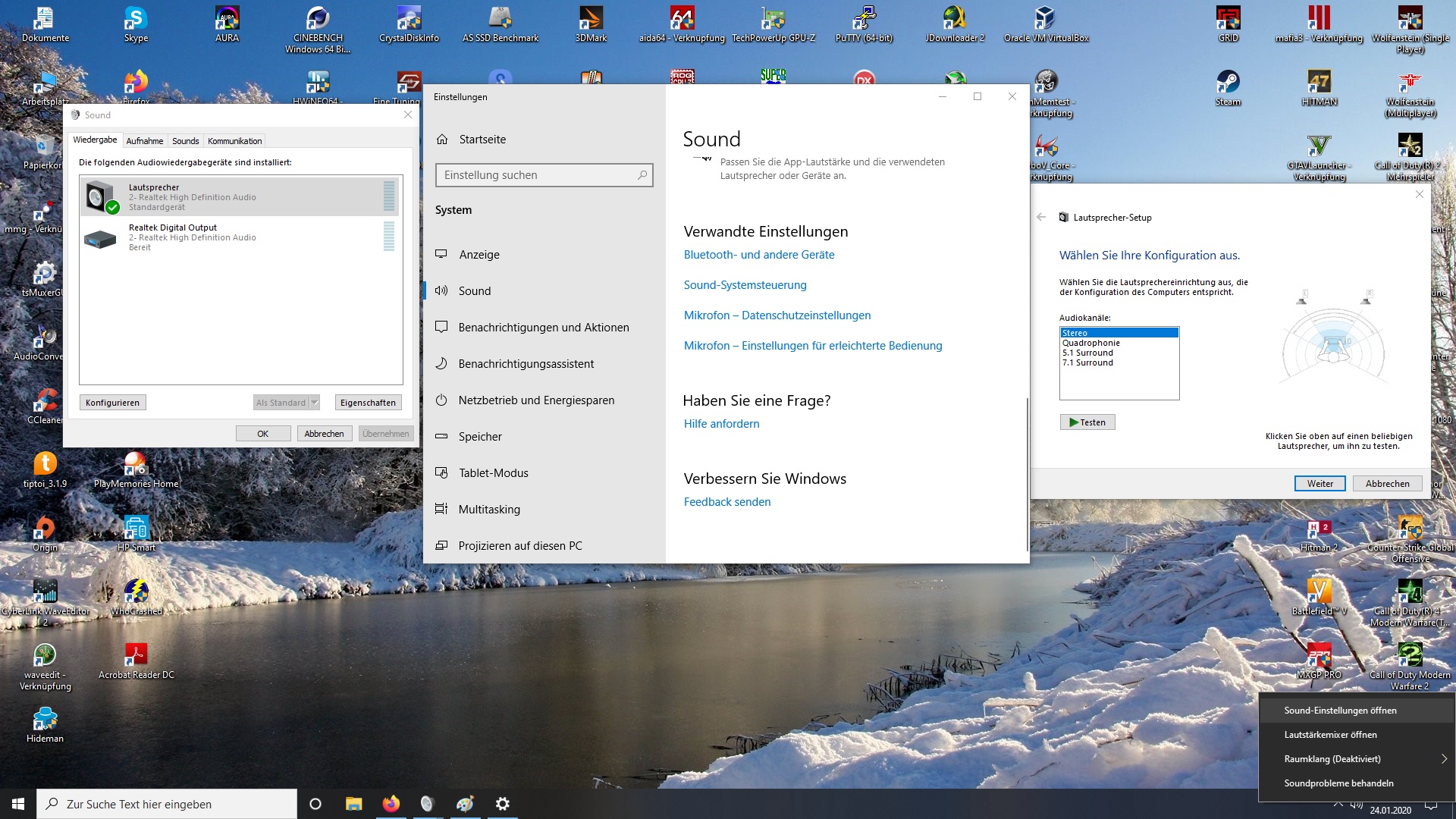

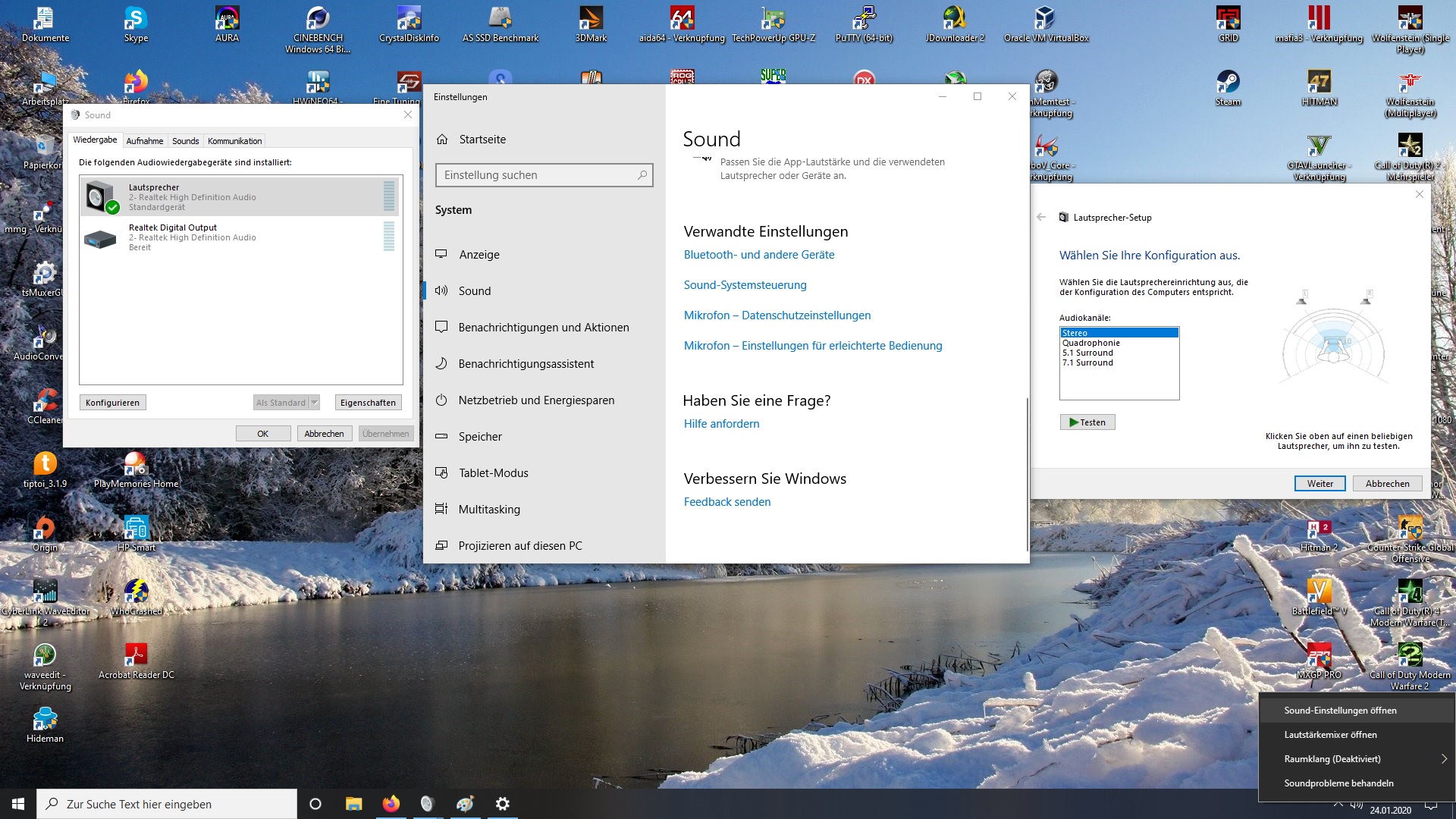

-Sound Einstellungen
Bei Verwandte Einstellungen
-Sound Systemsteuerung
Lautsprecher Wählen und auf Konfigurieren
Da ist ja bereits das erste Problem. Hier wird im "hinteren Bedienungsfeld" nur die grüne Buchse für Stereo hinterlegt. Die anderen beiden sind nicht mehr da , obwohl das Board klar 5.1 kann.

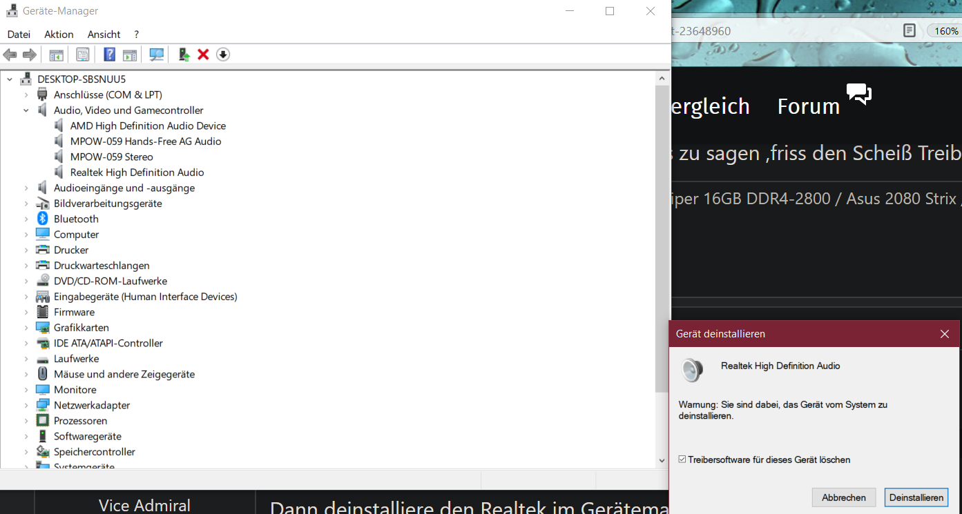

Rechtsklick auf Start und dann auf Geräte-Manager. Wenn du in der Geräte-Manager Übersicht bist, klappe "Audio, Video und Gamecontroller" auf. Dort sollte sich nun etwas wie "Realtek High Definition Audio" finden lassen.
Hier nun ein Rechtsklick und es kommt die Option, den Treiber zu aktualisieren. Er fragt dich, wo du suchen möchtest - automatisch oder direkt auf dem Computer. Du wählst "Auf dem Computer nach Treibersoftware suchen".
Dann kommt die Frage nach dem genauen Ort auf der Festplatte und darunter die Option "Aus einer Liste verfügbarer Treiber auf meinem Computer auswählen".
Wenn du dies wählst, sollte er dir einmal "Realtek High Definition Audio" und einmal "High Definition Audio-Gerät" anbieten. Vielleicht hast du dann mit dem "High Definition Audio-Gerät" mehr Glück.
Alternativ gehe ich davon aus, dass du aktuell den Treiber von Gigabyte bezogen und installiert hast?
Du könntest ihn deinstallieren und löschen.
Wieder im Gerätemanager per Rechtsklick auf das Realtek Gerät und diesmal "Gerät deeinstallieren" wählen und anschließend noch den Haken setzen bei "Treibersoftware für dieses Gerät löschen" und auf Deeinstallieren klicken.
Ein Neustart später hat Windows entweder schon selbstständig seinen aktuellsten Realtek Treiber installiert oder im Gerätemanager gibt es ein neues unbekanntes Gerät mit gelbem Ausrufezeichen. Hier dann Rechtsklick und Treiber aktualisieren und dann "Automatisch nach aktualisierter Treibersoftware suchen".

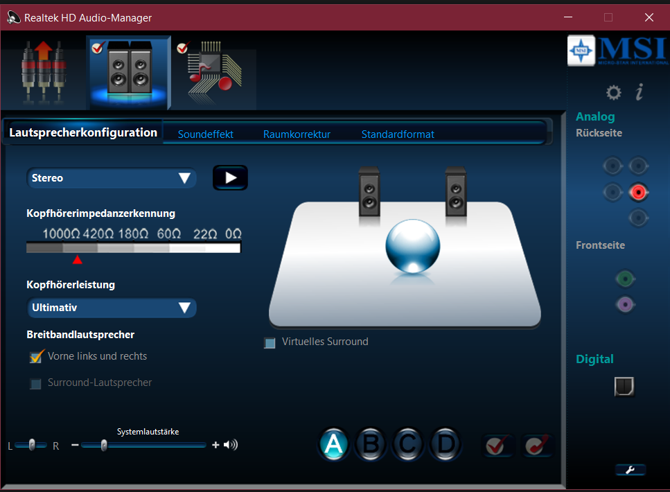

Der Treiber passt sich dem Audio Chip auf deinem Mainboard an. Hast du z.B. MSI, wird der MSI SKIN für den Realtek Manager installiert u.s.w. ASROCK z.B. hat keinen eigenen Skin. Da wird dann der Standard SKIN von Realtek installiert.
Wie immer beim REALTEK, muss der STEREOMIX eigens aktiviert werden, damit der Sound auch in anderen Anwendungen zur Verfügung steht. Außerdem den "Lautstärkeausgleich" im Realtek Manager aktivieren.

So sieht der Realtek Manager bei mir aus ...

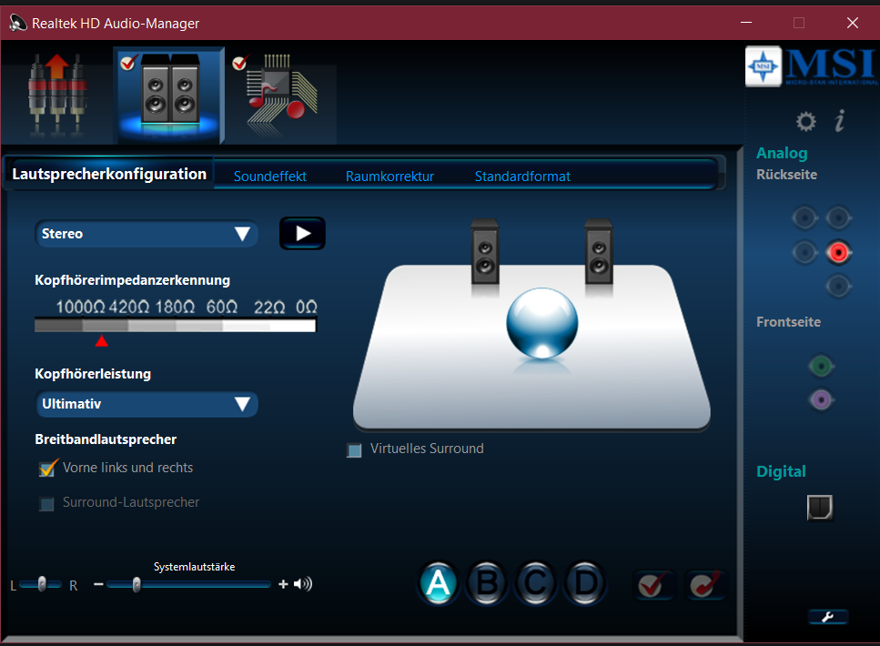

Dann deinstalliere den Realtek im Gerätemanager und führe einen Neustart aus. Wenn du den Realtek im Gerätemanager zur Deinstallation auswählst, den Haken rein bei "auch Treiberinformationen löschen".
Wichtig, weil sonst beim Neustart der Realtek wieder installiert wird.

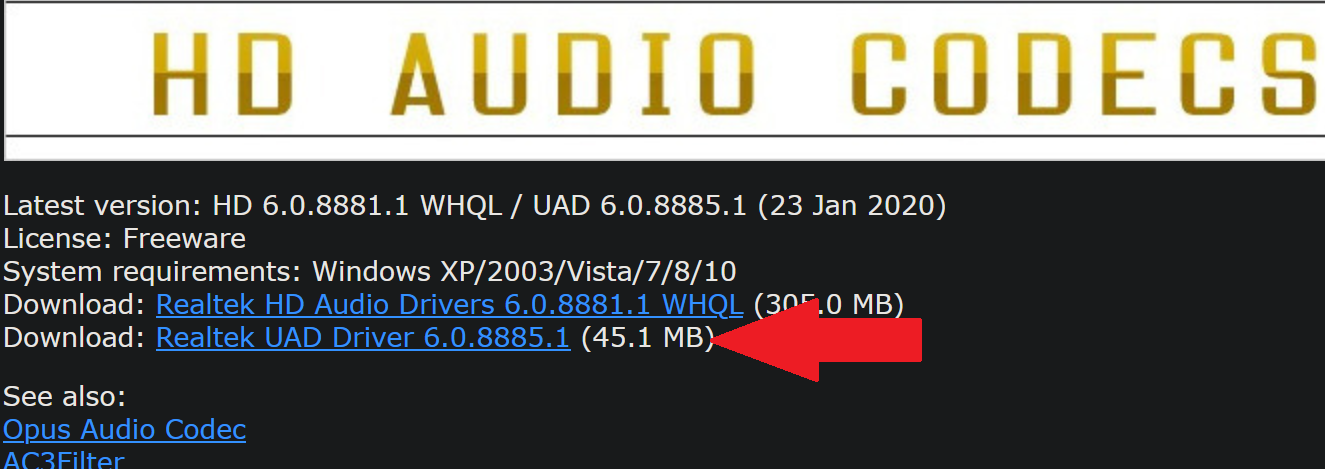

Doch eine Möglichkeit gibt es dann noch vorher und zwar den GENERIC Treiber 8885.1 nach dem 8881.1 hinterher manuell einzubinden. Dieses Treiberpaket findest du auch auf der oben verlinkten 8881.1 Seite.
Wie der manuell eingebunden wird, weißt du? Wichtig ist, erst den 8881.1 zu installieren!
