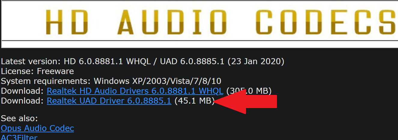

Danke für deine Hilfe schonmal.Schildkröte09 schrieb:Welche Windows Version hast du ? 1909?
OK, habs gelesen. 1909. Auf deinem Board hast du den Realtek® ALC887 codec Chipsatz.
Und der wird garantiert im Treiber 8881.1 unterstützt! (siehe oben #14). Und das ist auch nicht abhängig von der Windows 10 Version.
Es muss also an etwas anderem liegen.
Es kann allerdings sein, das diese Probleme durch die erste Installation deines Boardtreibers entstanden sind, weil dieser für die 1909 nicht geeignet ist. Der darf dann also nicht auf die 1909 kommen!
Ich empfehle eine Neuinstallation und dann direkt eine Installation des von mir verlinkten 8881.1 Treibers.
Bei der ersten Ausführung nach der Neuinstallation wird vom Treiber keine Deinstallation durchgeführt, sondern direkt eine Installation!
Wenn das nicht hilft, dann musst du wohl oder übel auf Aktualisierung durch GIGABYTE hoffen.
Am besten dann direkt GIGABYTE anschreiben.
Doch eine Möglichkeit gibt es dann noch vorher und zwar den GENERIC Treiber 8885.1 nach dem 8881.1 hinterher manuell einzubinden. Dieses Treiberpaket findest du auch auf der oben verlinkten 8881.1 Seite.
Wie der manuell eingebunden wird, weißt du?
Viele Grüße
Probiere grade die 8885.1
Treiber läuft, aber das gleiche Problem besteht weiterhin.
