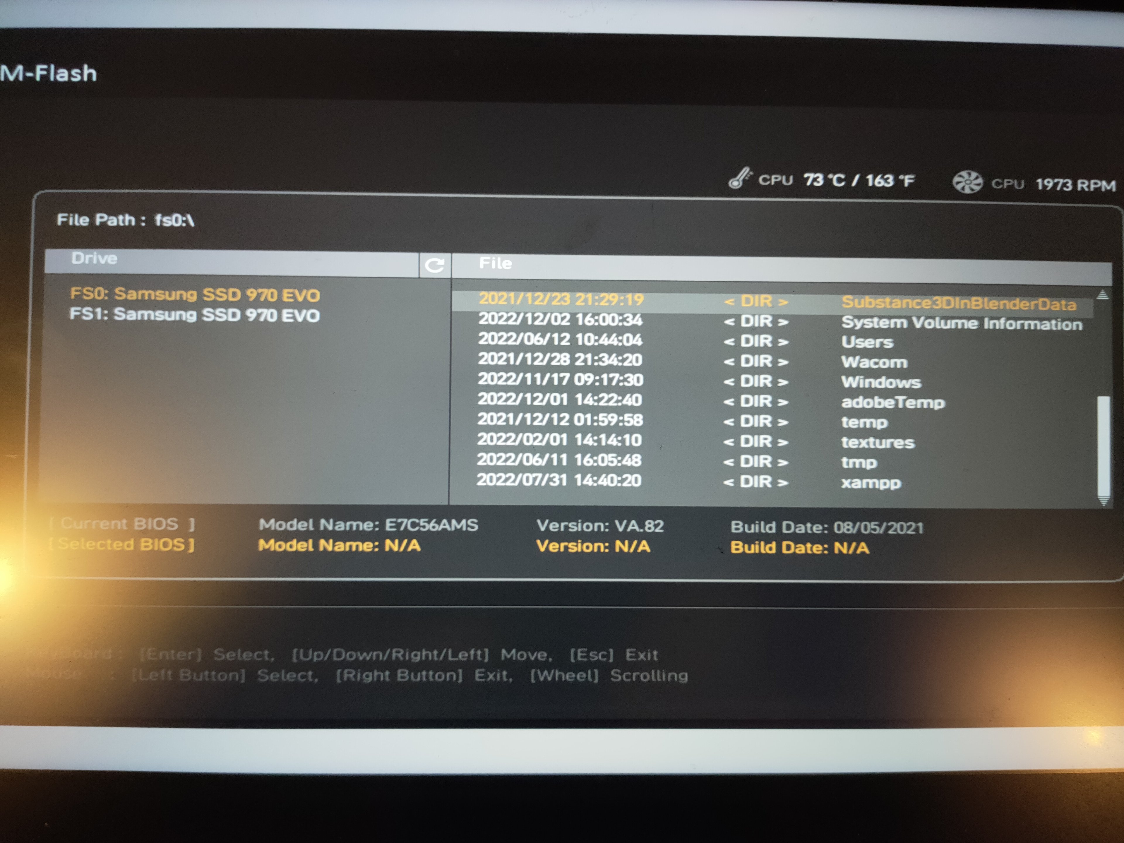

Also wie gesagt ich habe vorhin noch dran gearbeitet. Gestern Premiere Pro die aktuelle Version installiert und sonst nur die Festplatte via USB vom Kollegen für die Dateien dran gehabt. Hab vorhin größere Dateien verschoben, etwas deinstalliert um Platz zu schaffen und am Ende war der Bildschirm eingefroren. Kann ja Mal vorkommen, aber seit dem Neustart sitze ich hier im BIOS fest.
Hab jetzt auch Mal alles abgeschlossen außer Maus und Tastatur. Die SSD habe ich vorhin zum testen einmal an den anderen Slot gesetzt, wurde auch noch am anderen slot erkannt, nur bootet es nicht..
Meinte das vorhin mit m-flash, scheint ja noch alles auf der SSD drauf zu sein?

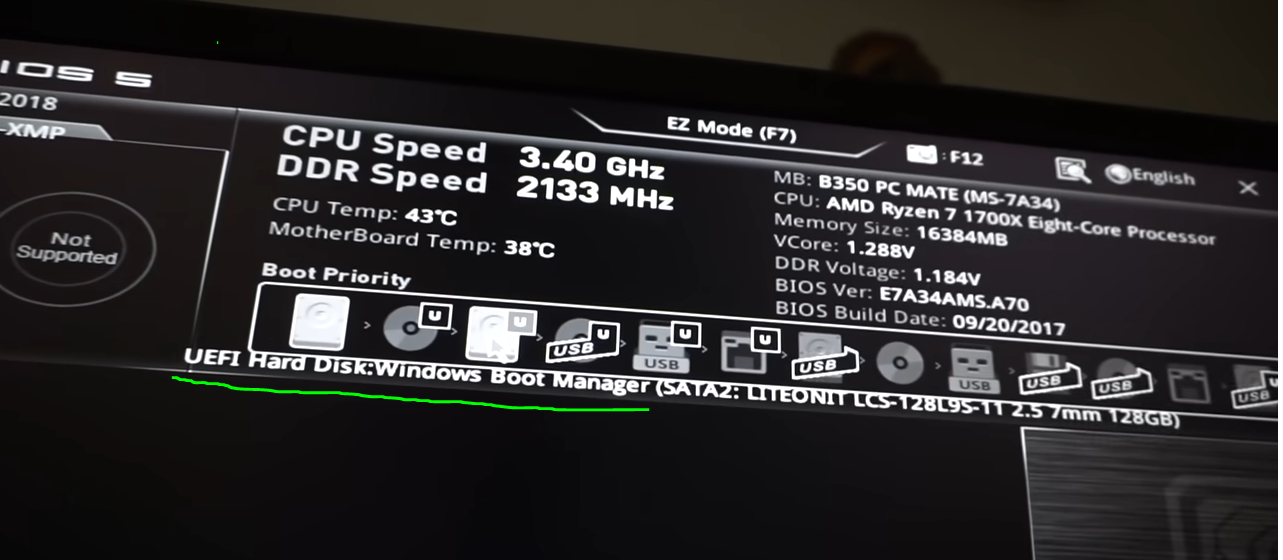

mae1cum77 schrieb:
Bootorder zeigt UEFI Harddrive, sollte dasselbe sein.
Ne, denke ich nicht. Der "Windows Boot Manager" wird in der Regel immer
separat und mit seinem Namen gelistet.
Bzw. sollte es auch obendrüber genannt werden,
auf welchem Datenträger sich ein "Windows Boot Manager" befindet.

Mosaik030 schrieb:

Nickel schrieb:
Bzw. sollte er auch obendrüber genannt werden,
Taucht nur auf, wenn der Eintrag markiert ist. Ist er aber in seinem Screenshot nicht. Habe auch ein MSI Board.
Natürlich muss man es erst dort markieren, wass er ja machen kann.
Evtl. eine MBR-Install, geht ja manchmal auch mit NVMe,
dann müsste er mal CSM aktivieren um zu sehen.

auf dem Screenshot hat deine CPU 73 Grad, die hat doch gerade nichts zu tun!
Dein Absturz also evtl wegen hoher CPU-Temperatur?
Im BIOS (UEFI) gibt es kein Idle (VCore), wenn er da lange verweilt steigt die CPU Temp durchaus.
