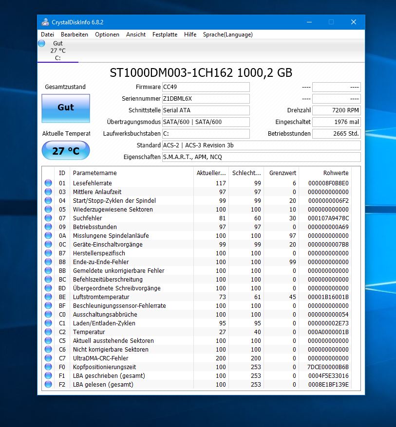

Plattenfehler!
Maschine, das mit dem Plattenfehler schliesst Du woraus?
@TE: Wie sieht denn der Rest Deiner Hardware aus? Speziell Mainboard und Festplatte? Werden Dir beim starten die SMART-Werte angezeigt? Gab es Fehlermeldungen bezüglich der Festplatte? Hast Du irgendwas neu installiert? Hast Du was im BIOS geändert, speziell den AHCI/ IDE Mode des Controllers? Kannst Du die HDD ausbauen und per USB an einem anderen Rechner testen?
Plattenfehler könnte es sein habe mal das Windows Tool laufen lassen und es wurde ein Fehler entdeckt. Ich weiß aber nicht wie ich das behebe.

Kannst Du einen Linux-Stick erstellen und darüber einen Festplattentest laufen lassen?

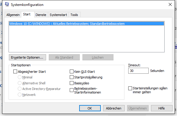

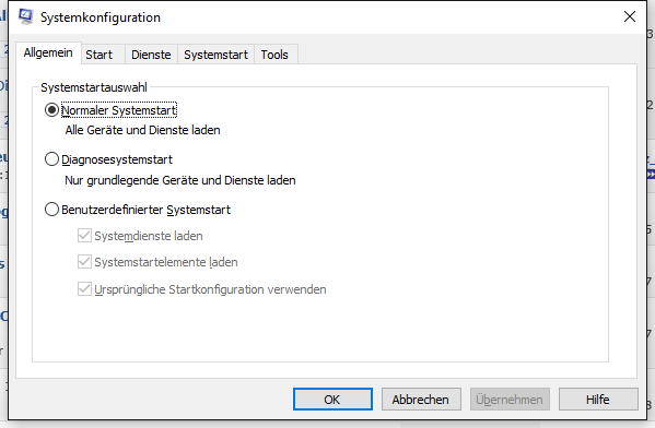

kleine Frage zwischendurch ... wenn du
Windows-Taste
lostippen ... msconfig
das gefundene anklicken
sehen dann die Fenster SO aus ... nicht dass sich da nur irgendwie ein Häkchen gesetzt hat beim abgesicherten Start
wie gesagt ... iss nur ne Idee
gruß
@jens aus B vielen Dank für den Tipp. Es war benutzerdefinierter start ausgewählt und auf dem anderen Reiter abgesicherter Modus als start.
Ka wie die Häkchen dort reingekommen sind. Kann ich mir nicht erklären. Aufjedenfall geht jetzt alles wieder. Danke :)
DiskInfo screenshot habe ich.
Verstehe das aber nicht.
