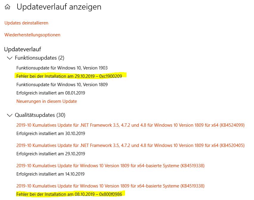

BFF schrieb:
Schau in den Updateverlauf. @TitoP
Nicht das da irgendwas noch werkelt.
So siehts bei mir aus, da lag wohl was im Argen...
Die Installation des Funktionsupdates ist gestern wohl fehlgeschlagen, lag lt. Meldung wohl an VMWare Workstation 12. Habe es nun mal deinstalliert. Ein erstes Herunterfahren und anschliessendes Hochfahren mit Installation von Updates hat schonmal geklappt. Nun mal das große Update probieren...
