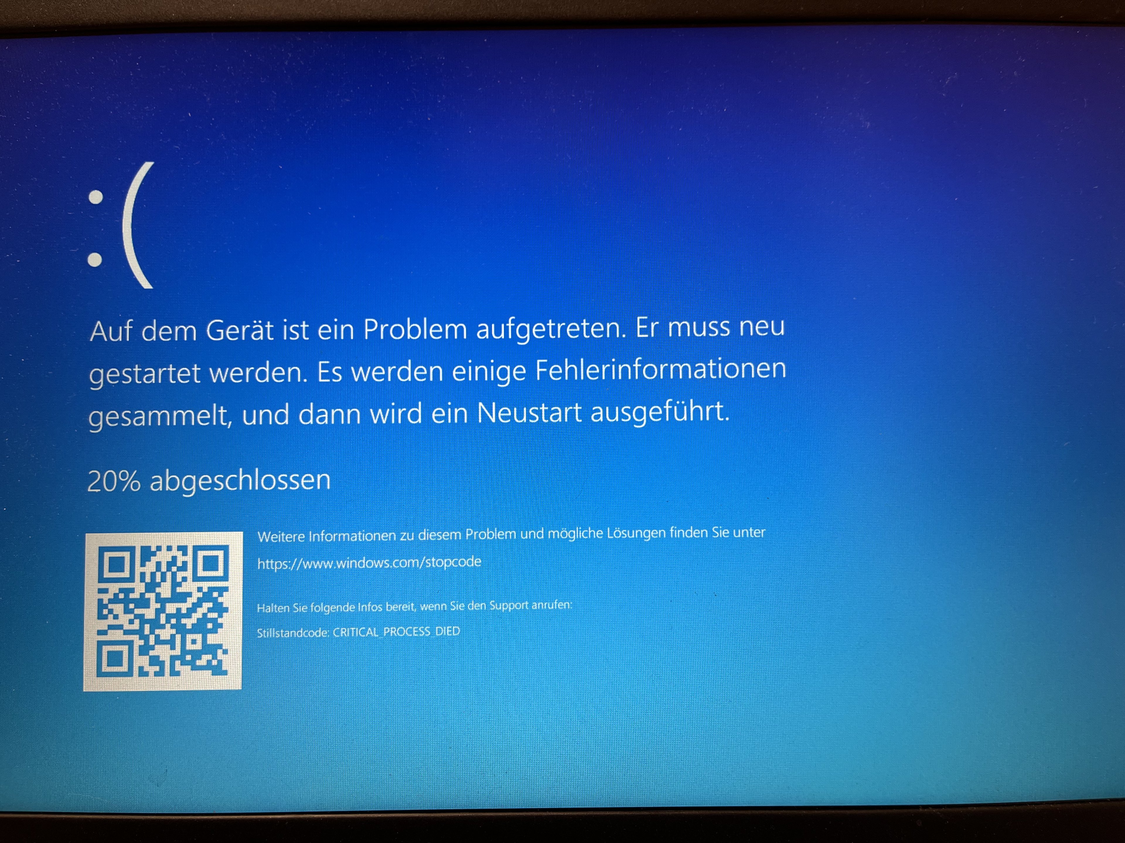

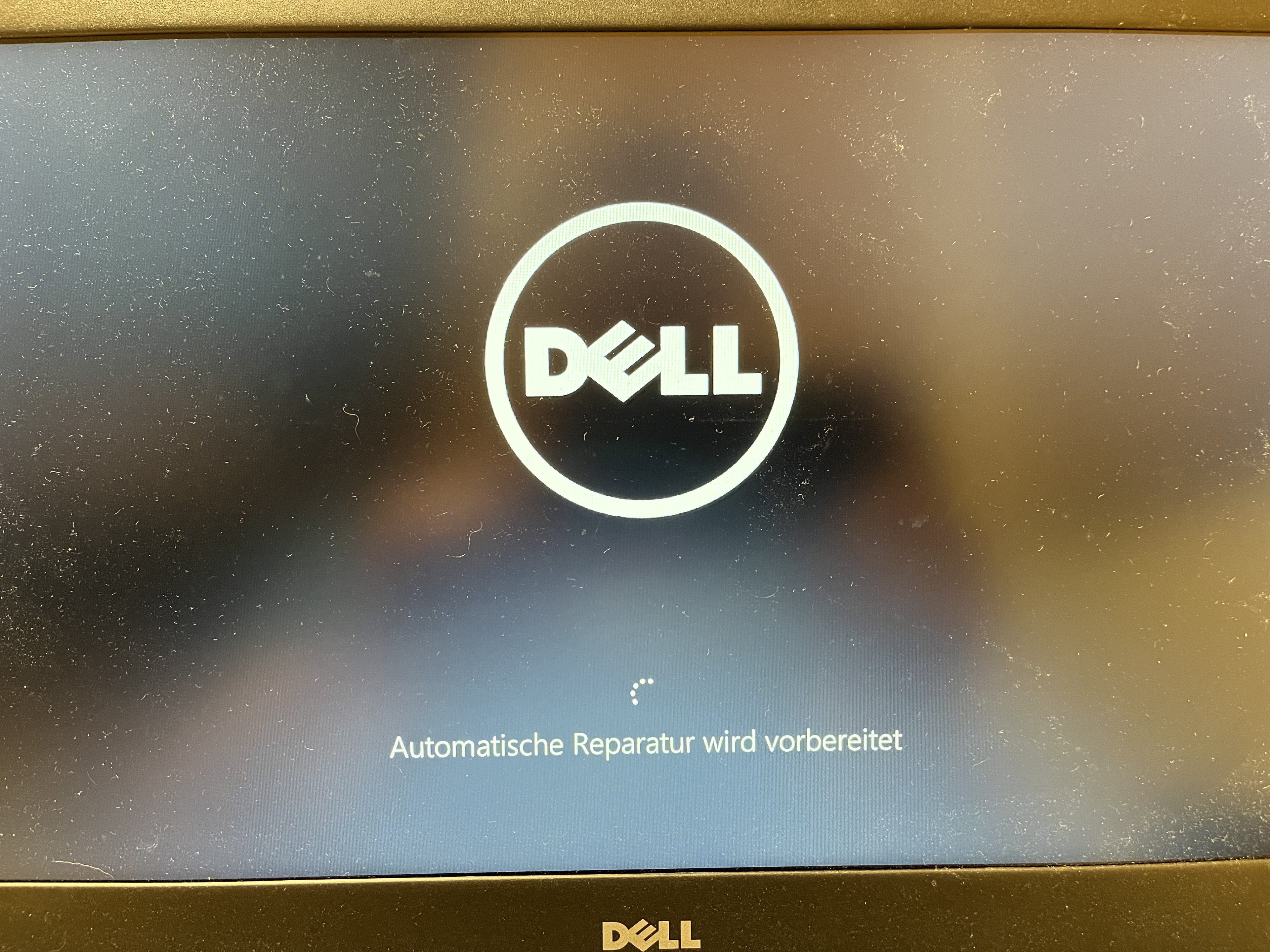

habe einen Dell mit Windows 10. Wenn ich den Laptop starte kommt wie gewohnt das Dell Logo, allerdings startet danach Windows gar nicht. Der Bildschirm bleibt einfach schwarz.

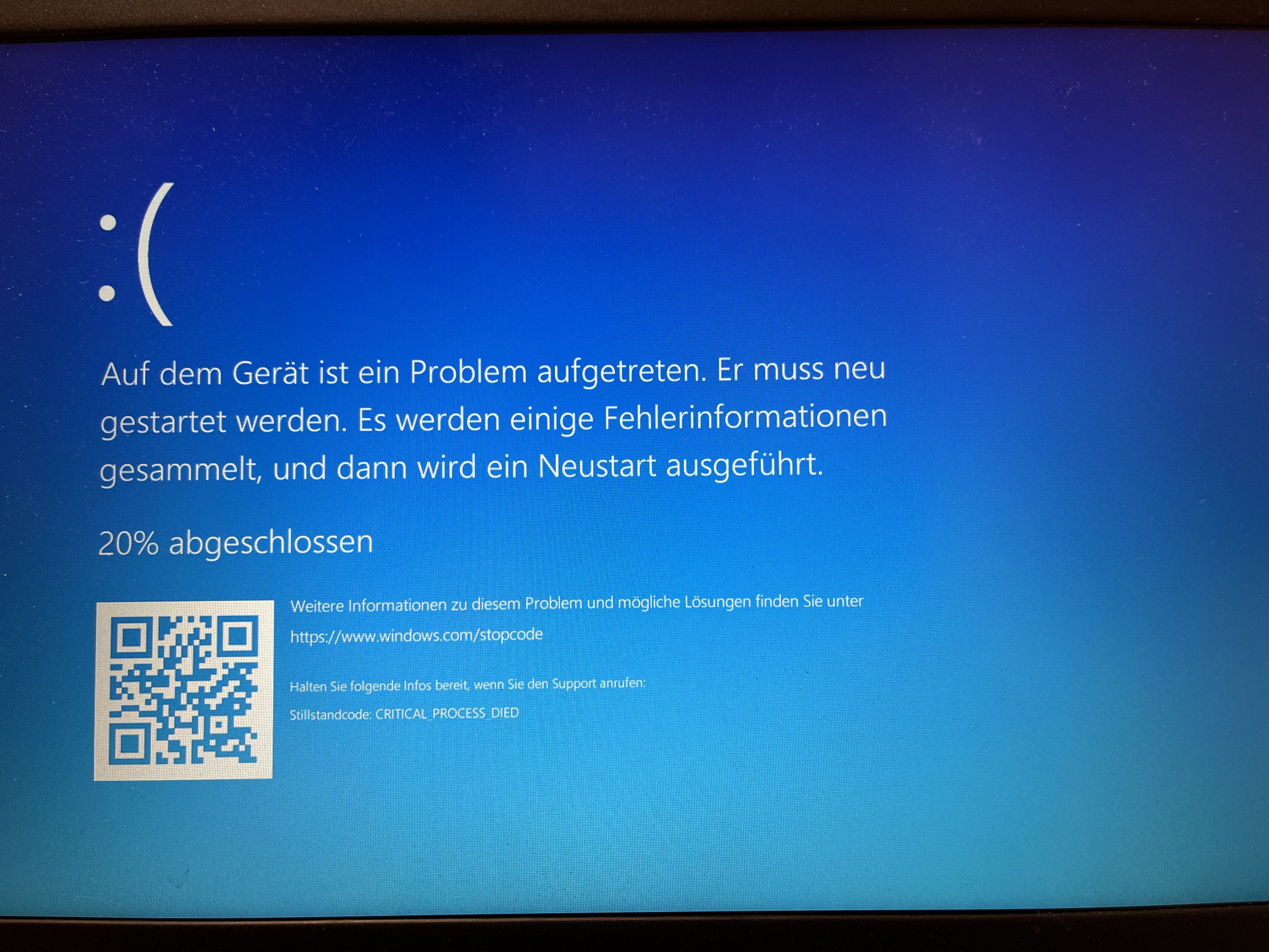

Teilweise erscheint aber auch ein Windows Screen der meldet, dass ein Problem aufgetreten sei: Critical Process Died

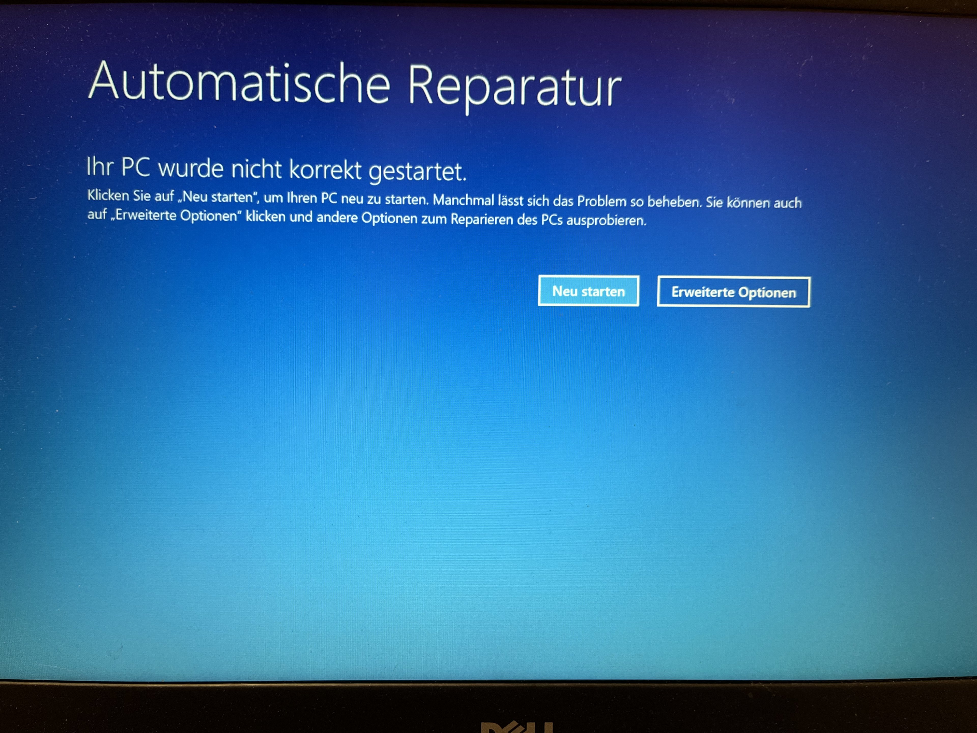

Die Reparaturversuche des Systems sind erfolglos.

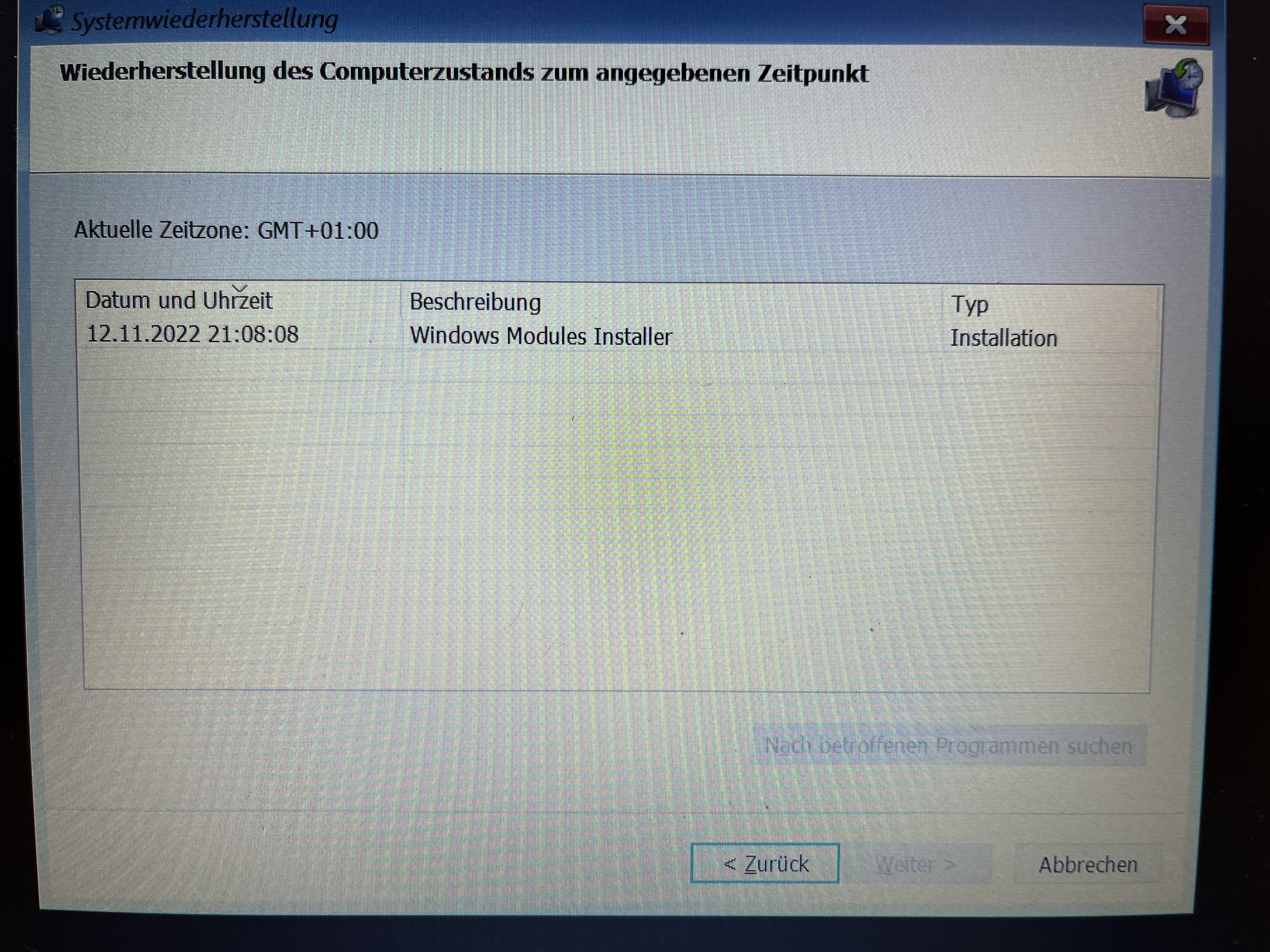

3. System wiederhergestellt mit Datum gestern, wo noch alles ging

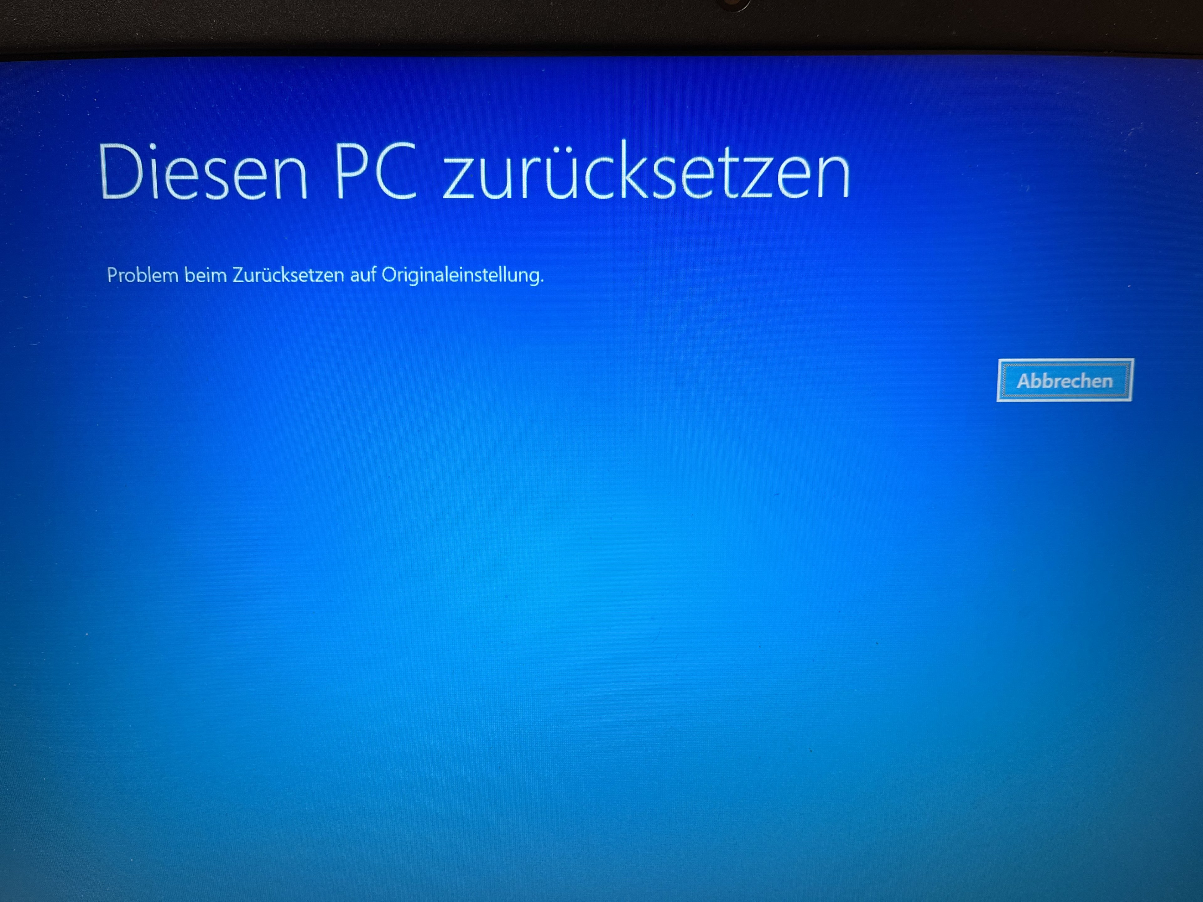

5. Versucht das System neu aufzusetzen und er sagt, das sei nicht möglich. Inzwischen ist auch die Systemwiederherstellung auch nicht mehr möglich. Kein Zugriff aufs Laufwerk C.

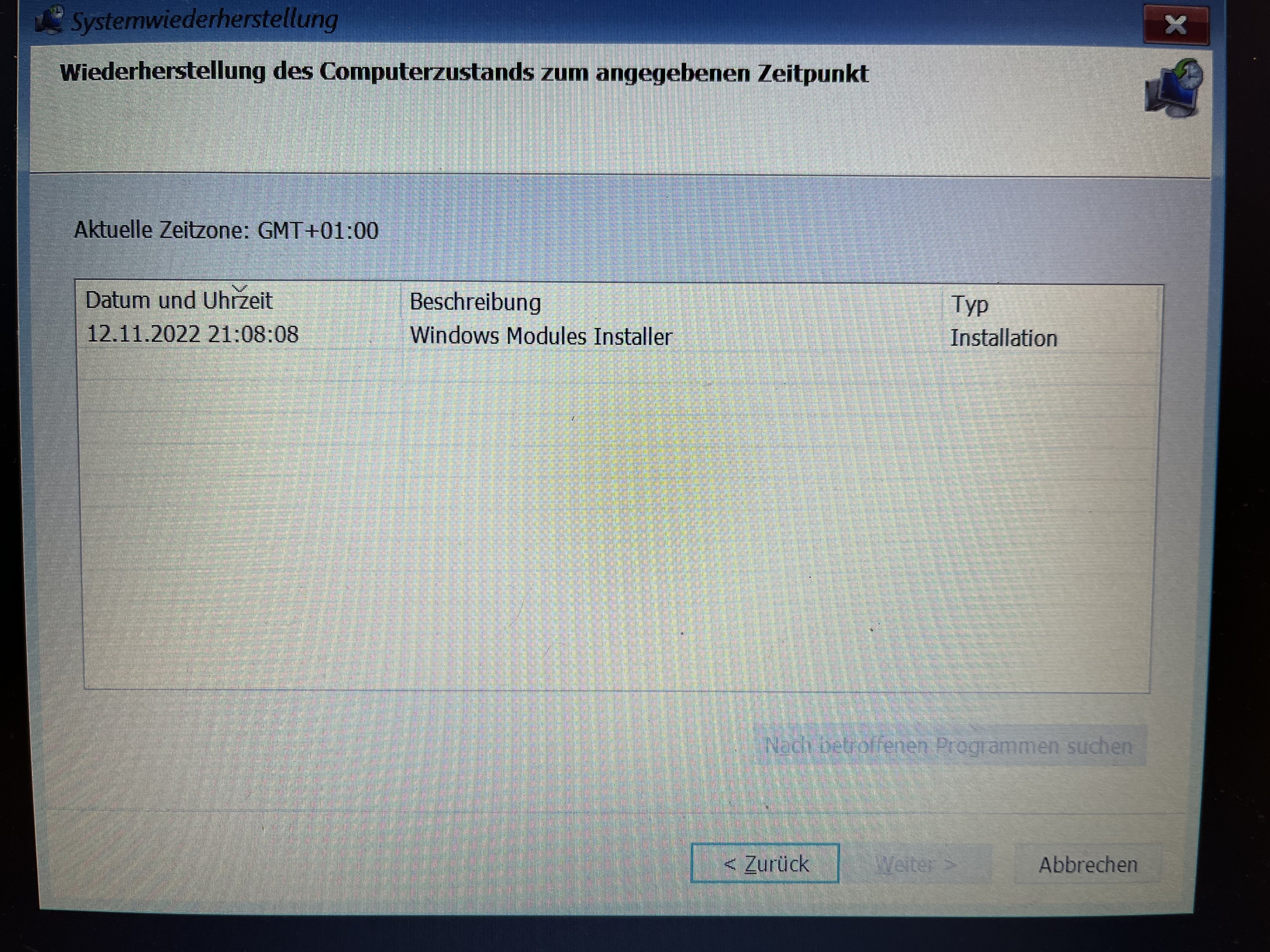

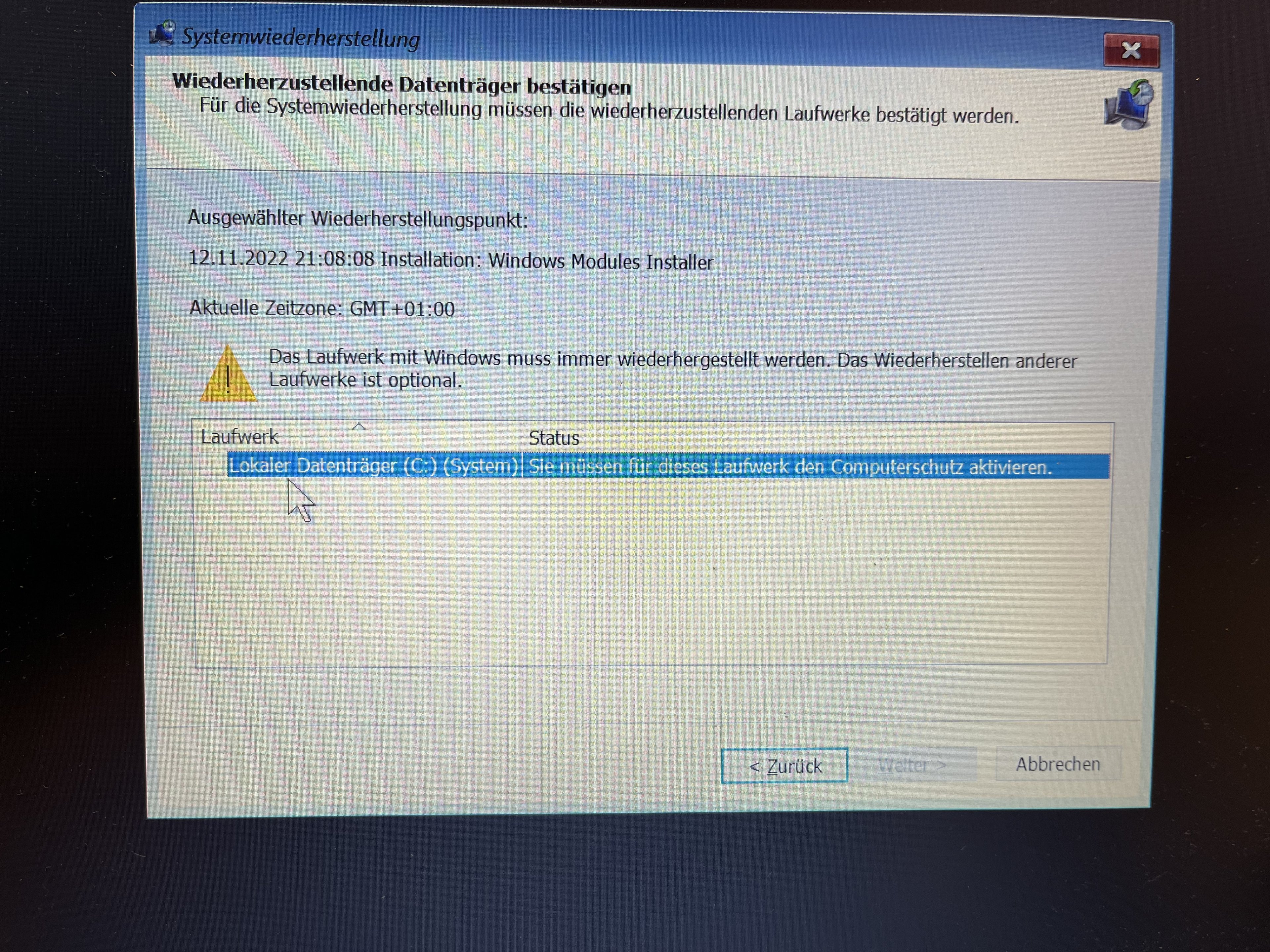

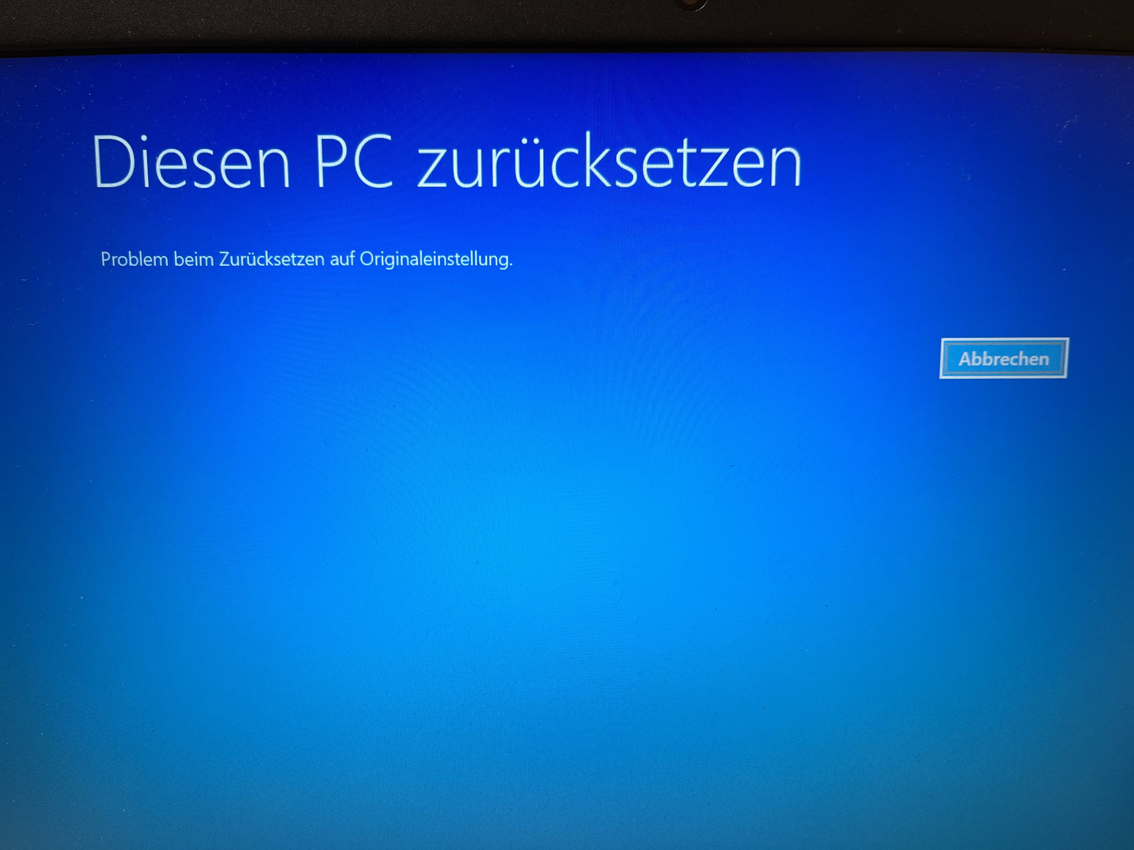

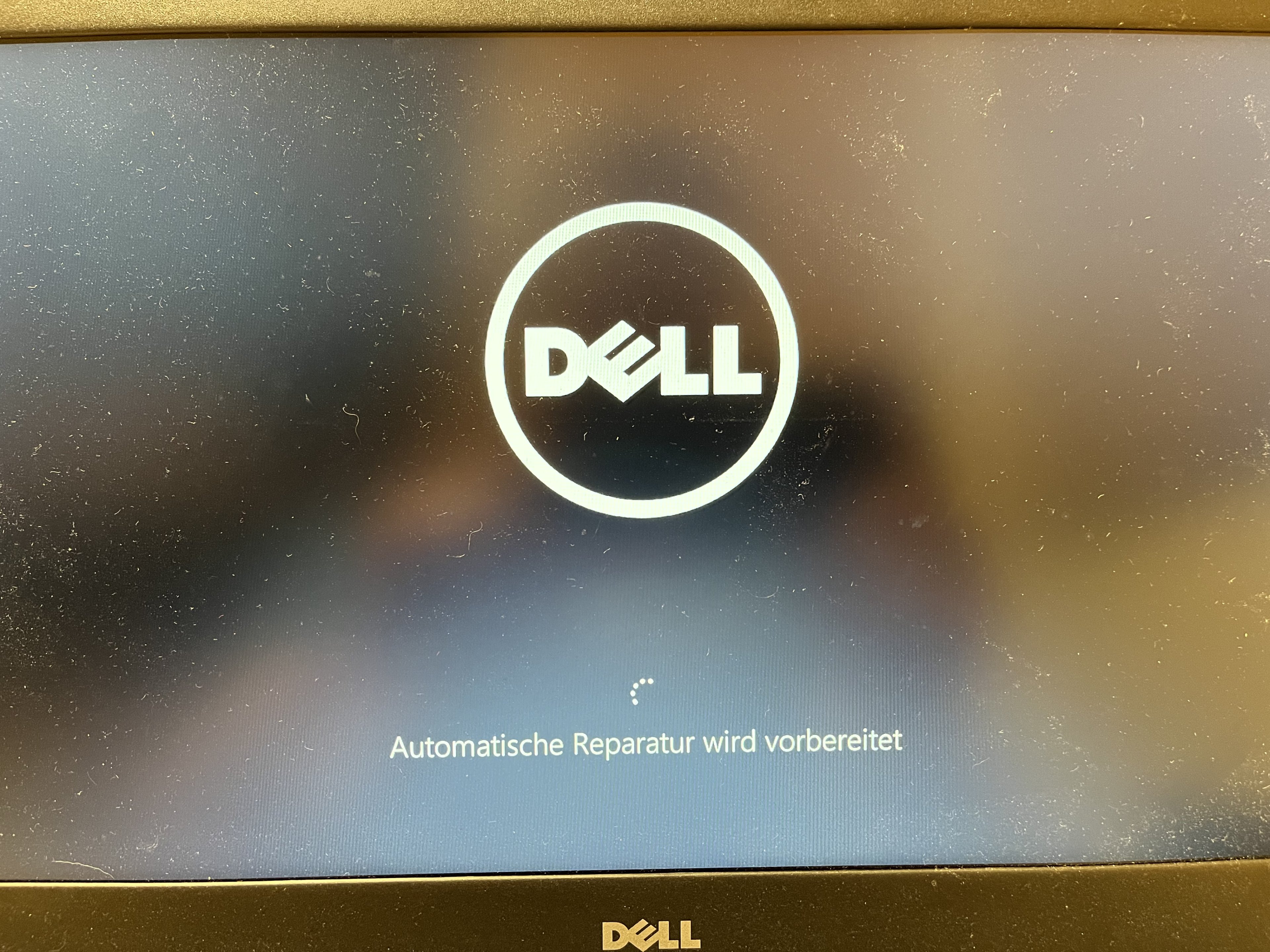

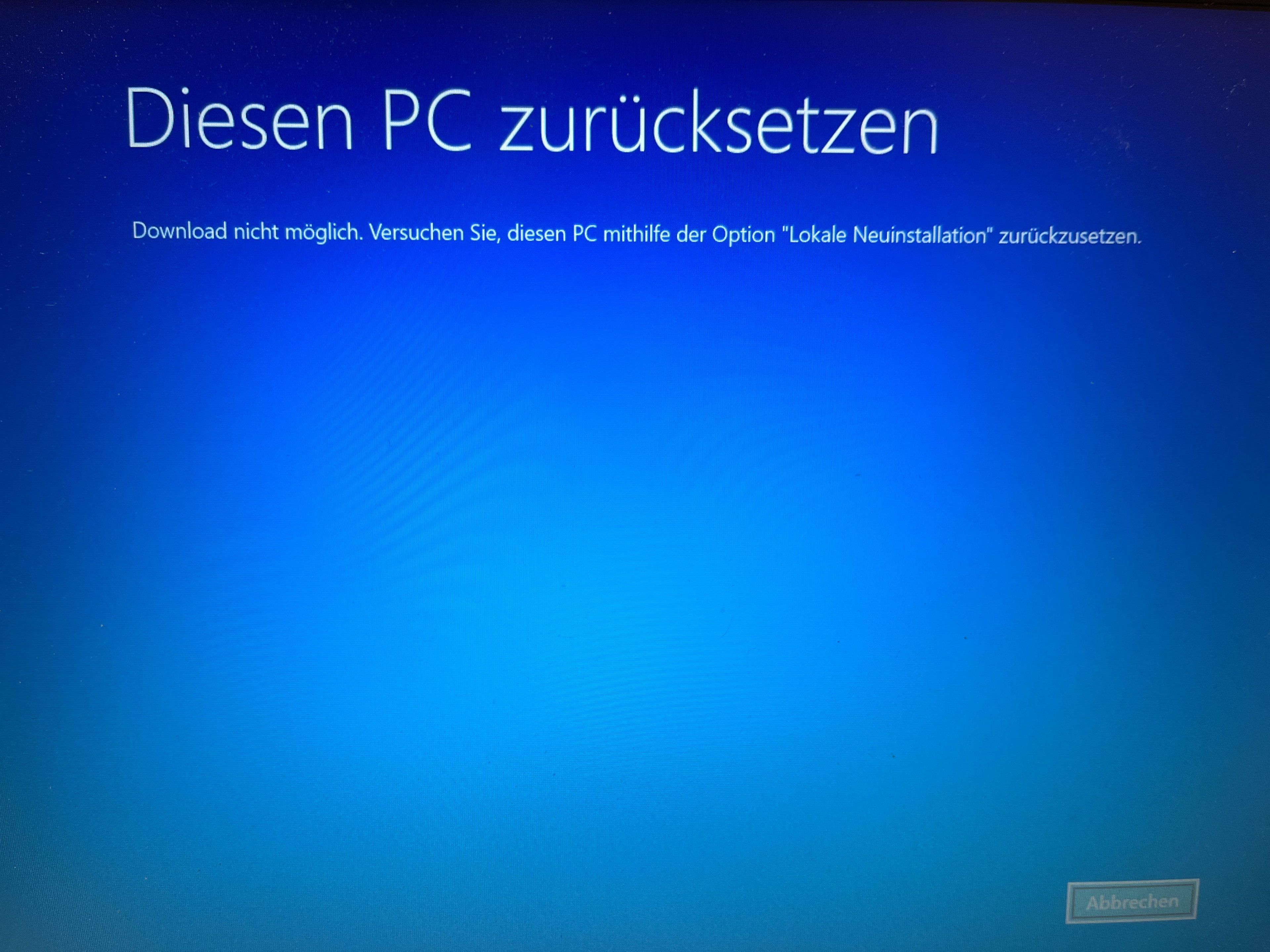

Beim Hochfahren lande ich in einem Teufelskreis aus der Fehlermeldung mit anschließender Diagnose und Reparatur sowie Neustart. Anschließend taucht dieselbe Fehlermeldung wieder auf (Critical Process Died).
Beim System zurücksetzen gibt es bei „lokal“ ein Problem beim Zurücksetzen auf Originaleinstellung, bei der Cloudvariante ist der Download nicht möglich.

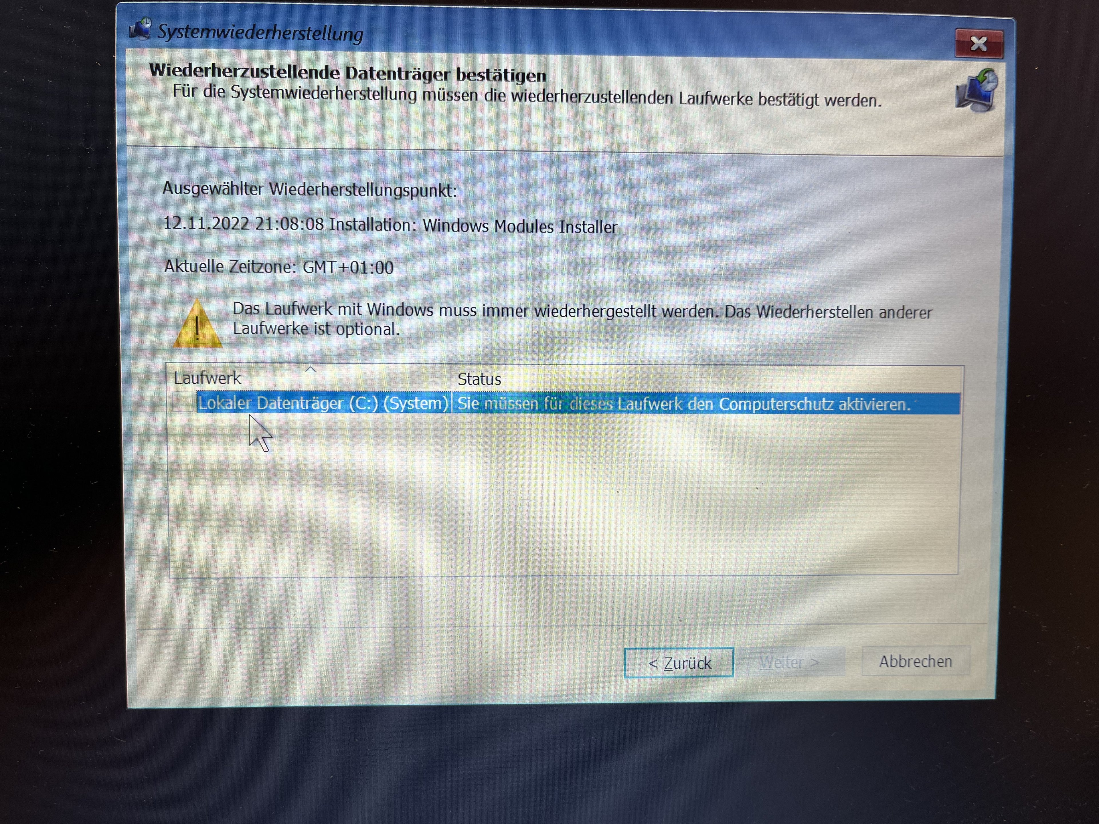

Beim Versuch Wiederherzustellen (wie gesagt aber schon mal durchgeführt) kommt nun die Meldung den Computerschutz zu aktivieren.
Es handelt sich um einen Dell Inspirion (ich glaube 5567) aus 2017.
