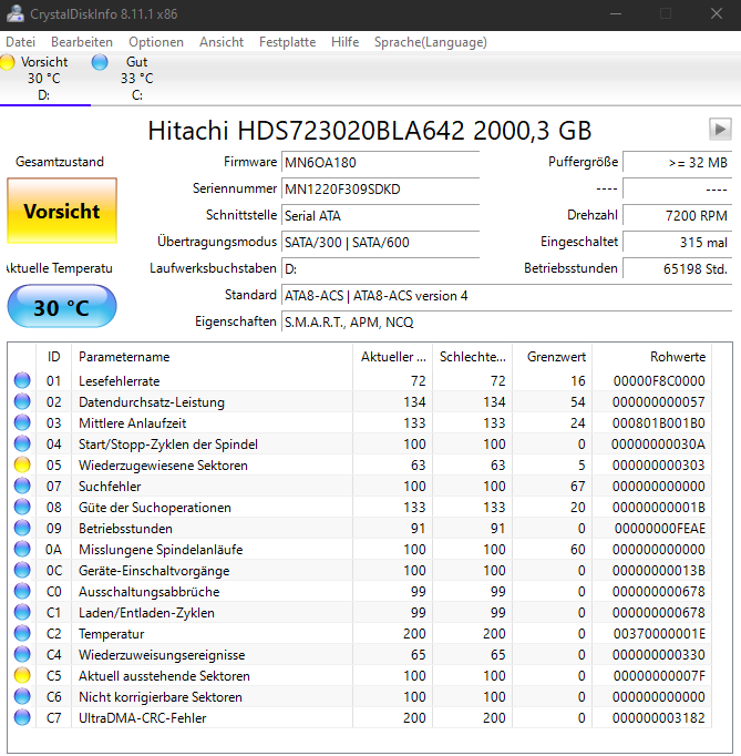

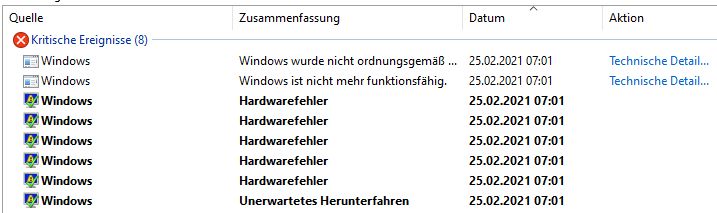

@cyberpirate Hier die Bilder von den durchgeführten Tests.
@Skysurfa Ja mein Boot Laufwerk ist C
Ich hatte neugestartet und das Problem war wieder aufgetreten. Ich will dann mal CHKDSK /F durchlaufen lassen, vllt. kann das ja noch was retten.

Distel04 schrieb:
Der Fehlercode war: 0x00000116
Und der weist auf ein Problem mit dem Grafiktreiber hin!
Dein Datenträger D: hat mächtige Probleme, da ist ein Backup und ein Austausch angesagt.
Reaktionen: Schildkröte09 und cyberpirate
Wobei man nicht versteht, das gemäß CrystalDiskInfo die Platte nur 315 mal eingeschaltet wurde, aber schon 65.198 Betriebsstunden hinter sich hat ...
Aber bei 65.198 Betriebsstunden kann die wohl in den verdienten Ruhestand gehen ... WoW, dass ist echt eine Menge Holz! Das wären schon 7,5 Jahre, wenn die Platte durchwegs gelaufen ist, was ja auch kaum vorstellbar wäre ... 24 Stunden am Tag durchzulaufen.
