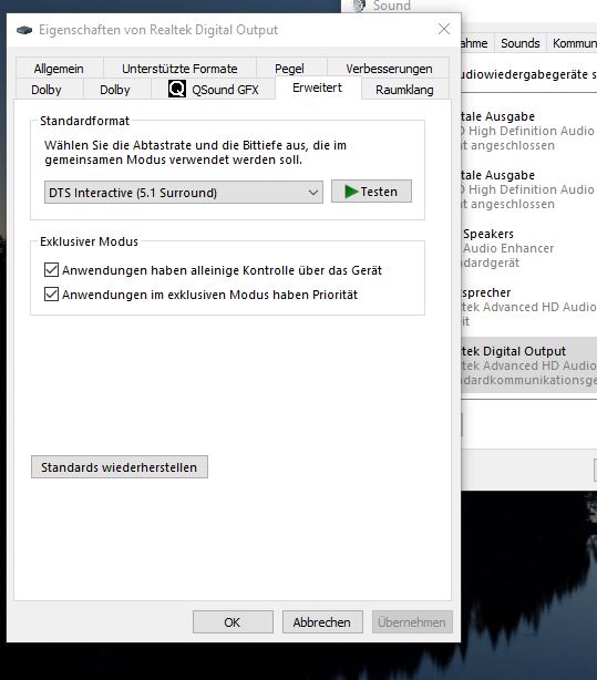

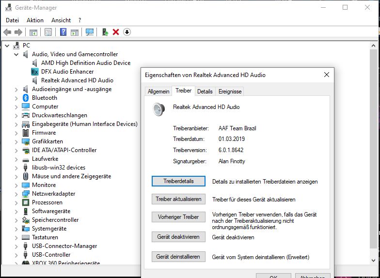

Suche -google ist dein Freund- die "gehackten" Realtek Treiber, habe via SPDIF opt. out vom Mobo zum Pioneer AVR 5.1.2 ( Atmos).
Ich spiele mp3s Stereo nur als Stereo auf alle Boxen, aber 5.1 audio's codieren richtig mit foobar bzw Aimp für Videos nutze den MPC-HC mit neuesten codes.

Wie ich bereits in #10 und #13 erwähnt habe, gibt es modifizierte Soundtreiber wo eine Ausgabe von 5.1 über einen Digitalen Ausgang (Optisch oder Digital) durch das hinzufügen eines Codecs zum komprimieren der Audiospur, möglich gemacht wird.
Danach kann man googlen. Allerdings ist nicht gesagt, dass dieser auch zu 100% und auf anhieb funktioniert. Bei mir was das mehr frickelarbeit als eine einfache download und installieren Aktion.

Das Problem liegt an deinem Mainboard. Du hast zwar einen Digitalen Ausgang, der dir alleine bei einer 5.1 Wiedergage jedoch nichts bringt. Wie oben bereits angemerkt, kann ein 5.1 Signal nicht ohne weiteres über Toslink übertragen werden. Unkomprimiert reicht dafür die Bandbreite nicht. Wenn man das Signal jedoch komprimiert (DTS-Connct ist hier das Stichwort) ist dies hingegen möglich. Allerdings fallen für diesen Codec Lizenzkosten an, die fast immer von den Boardherstellern eingespart werden. Weshalb dann nur noch die Option auf 2.1 und anschließendes Hochrechnen auf 5.1 im AVR möglich ist.
Für Spiele benötigt man DTS Connect, für Filme nicht...bei Filmen funktioniert das über TOSLINK problemlos. Bei DTS-HD wird dann einfach der Core-Stream, also "normal" DTS genommen. Ich konnte trotz guter Lautsprecher nie wirklich einen Unterschied im Klang feststellen...
Man muss nur im Player die richtigen Einstellungen vornehmen. Im VLC habe ich noch nicht probiert, aber mit dem MPC-HC funktioniert das Ganze nach etwas Einstellungsarbeit problemlos. Die Standardeinstellungen hier lassen auch nur Stereo über TOSLINK zu. Bei HDMI musste man denk ich auch etwas einstellen.
Wie man es im MPC HC einstellt: einmal hier (Haken bei Dolby Digital und DTS setzen) https://www.computerbase.de/forum/t...-mp-hc-lavfilter-madvr.1838065/#post-21977422
Und dann noch einmal evtl. hier (es muss nichts mehr heruntergeladen werden, einfach nur Schritt 2 und 3 ausführen https://www.mysysadmintips.com/wind...sic-to-output-5-1-surround-via-optical-s-pdif
Zum Testen eine der IMAX "PreShow" Dateien downloaden (weiß nicht mehr welche genau) und mit den Einstellungen spielen: https://www.demo-world.eu/2d-demo-trailers-hd/
PS: verstehe nicht warum hier so viele Falschaussagen über den optischen Anschluss getroffen werden? Es kommt hierbei nur auf die Quelle an...
