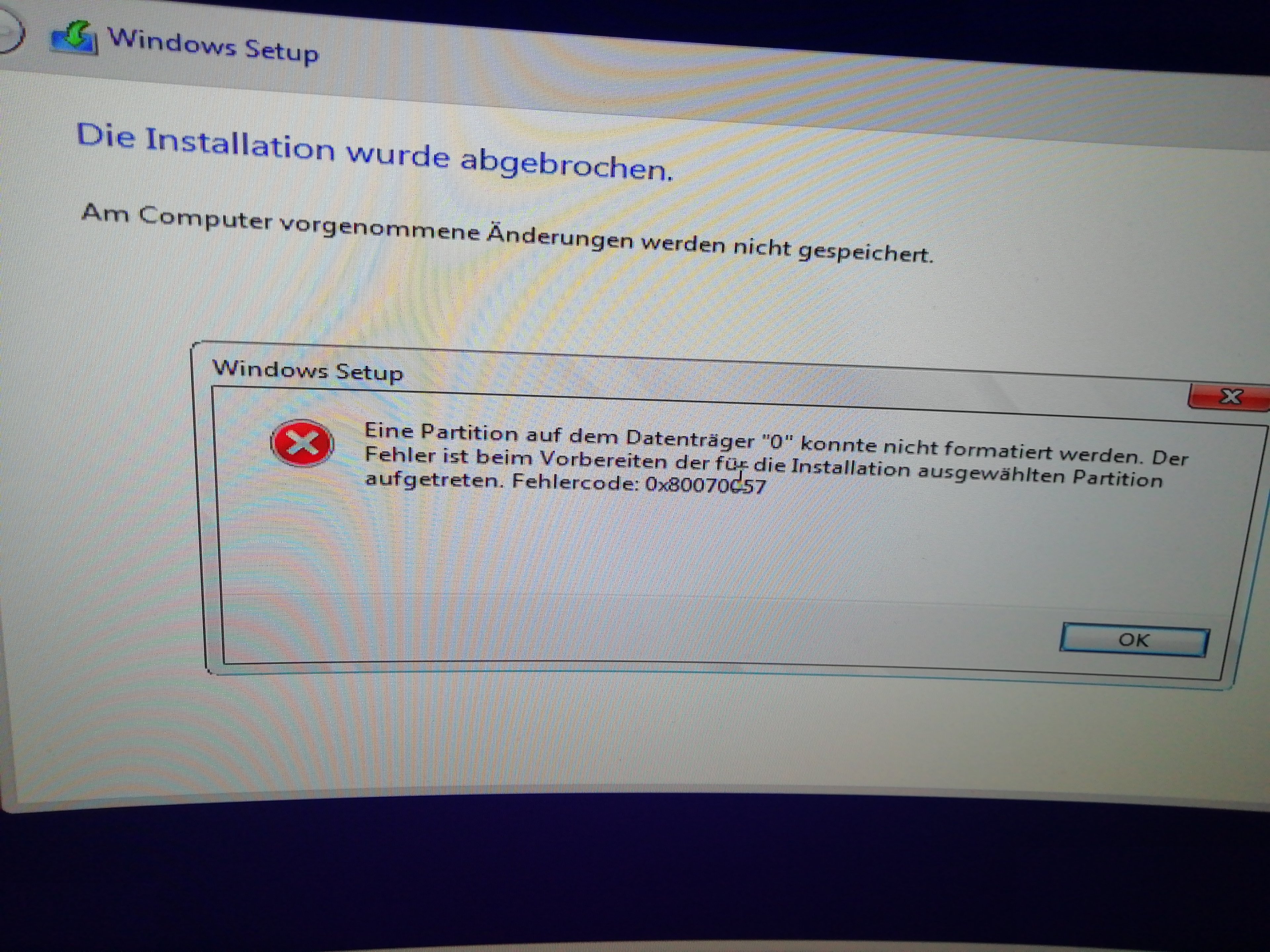

War leider ein Fehlschlag.

Starte dein PC mit dem Win10 Stick. Und lösche die SSD über Diskpart. Suche vorab dir eine genaue Anleitung aus dem Netz raus. Oder verwende eine Linux Live CD ala Ubuntu und lösche die SSD mit gparted.
Sollte bei einem was komisches sein, dann hat es wirklich den Anschein, das die SSD hinüber ist.
Das SATA Kabel solltest du auch mal überprüfen oder am besten ersetzen.
Diskpart wäre eine Option ansonsten, wird wohl eine neue her müssen. Solange ein Backup vorhanden ist, bzw nur Windows installiert war, ist das ja keine große Sache
Hab alle Methoden die mir hier vorgeschlagen wurden nun versucht, anscheinend ist meine SSD hinüber.
