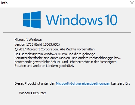

Aktuell ist Windows 10 / 1703 Build 15063.632
Und ich habe bis jetzte keine Probleme
