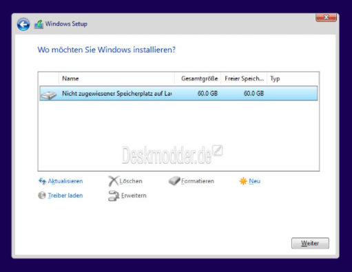

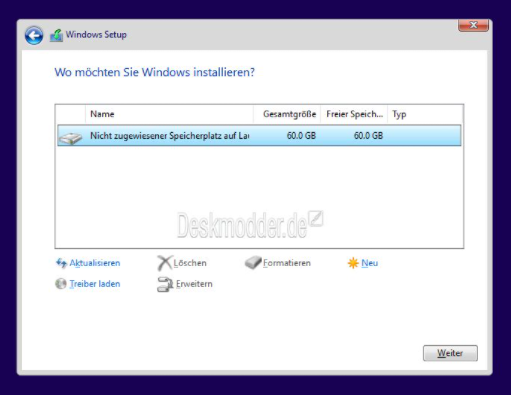

Kuzon11 schrieb:
Jetzt muss ich nur noch in erfahrung bringen, wie das geht.
Das geht normalerweise beim Installationsversuch von Windows.
Wie @BurnMaster2000 schreibt, bekommst du das. Wenn da Partitionen sind, die mit Löschen entfernen.
