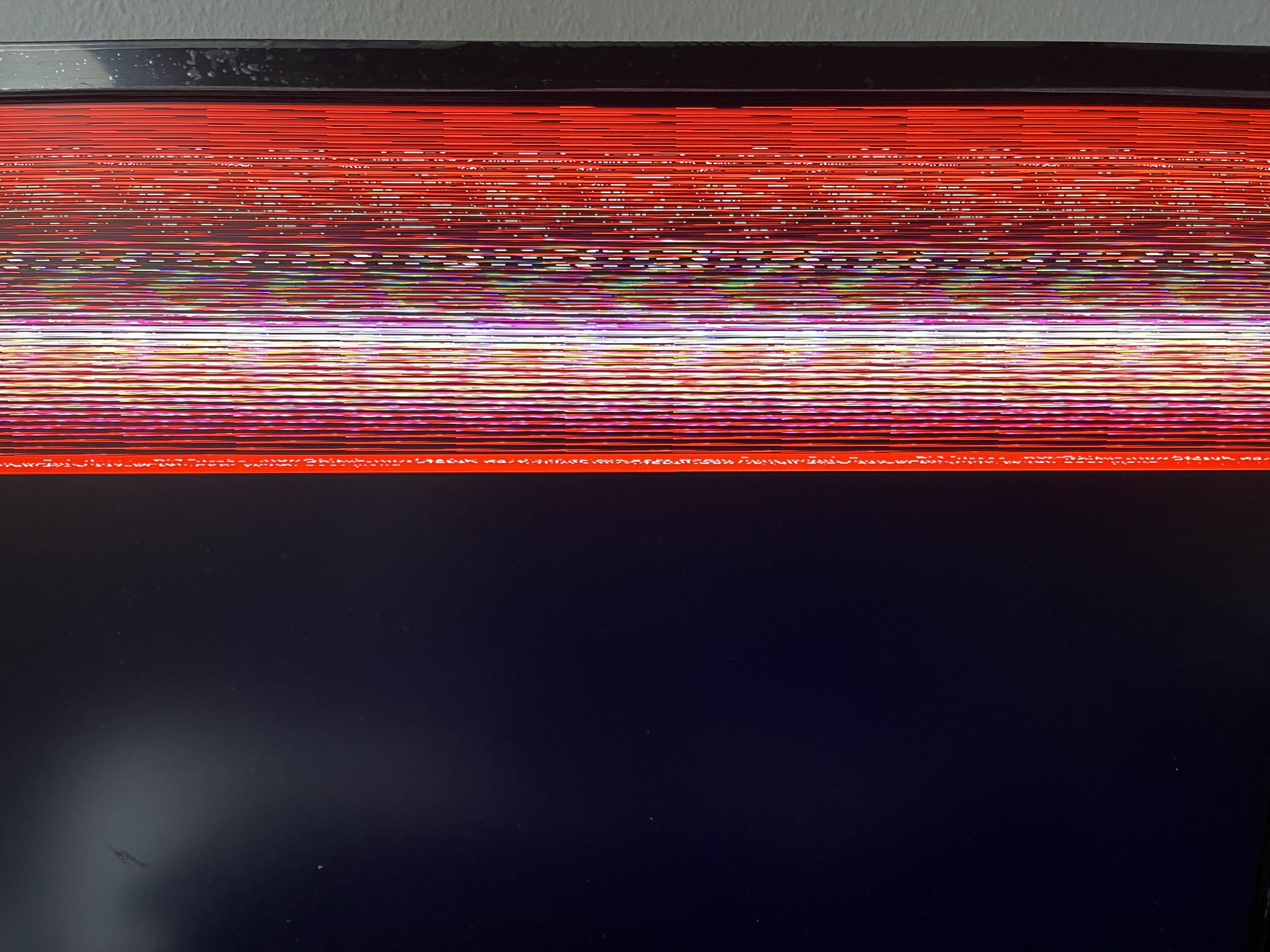

Habe die Bootsoftware von Win10 auf den USB gepackt. Im Bootmenü ausgewählt daraufhin kommen ganz bizarre Grafikfehler und der Rechner schaltet sich nach einer Minute aus ohne wieder hochzufahren.

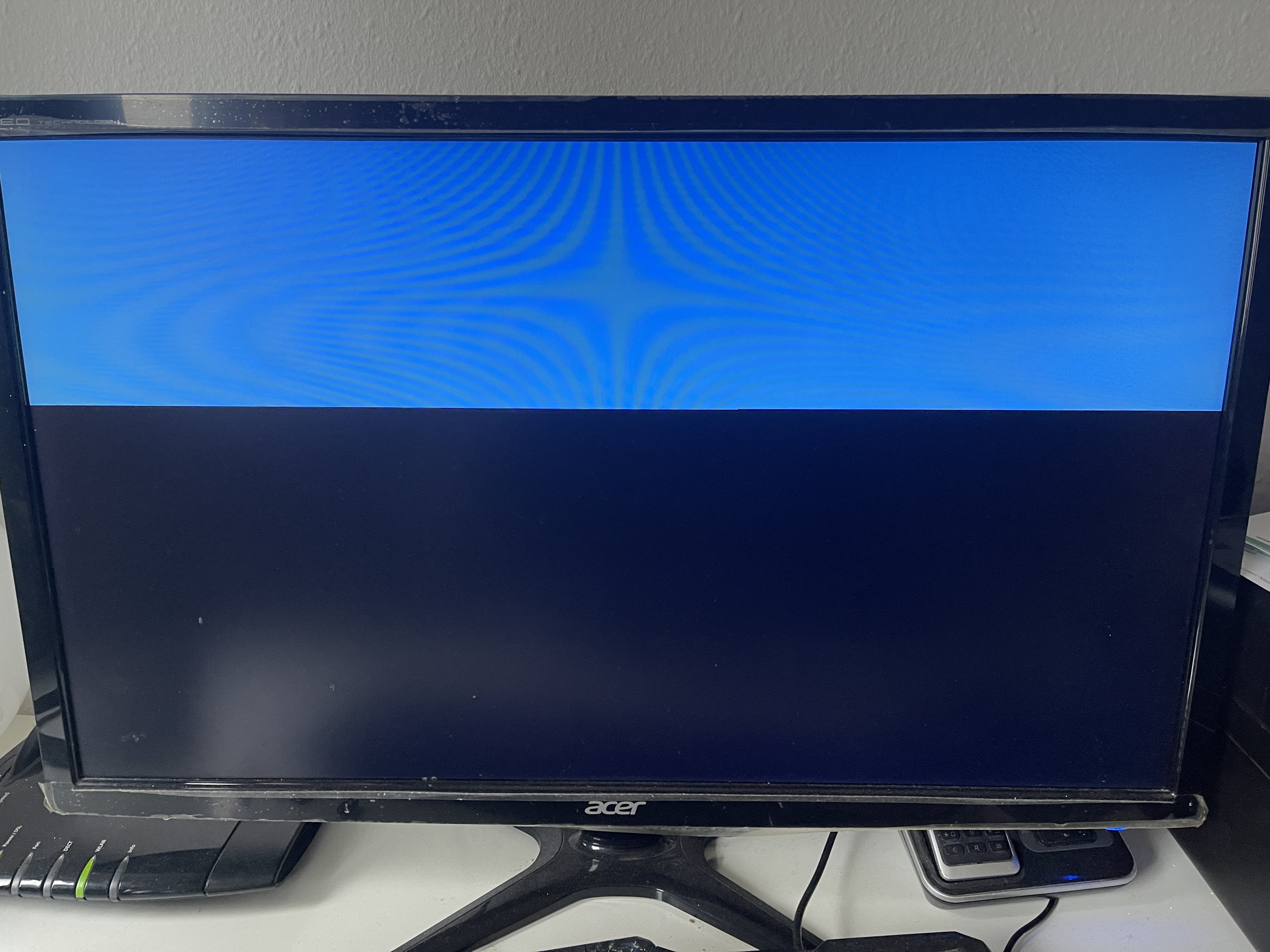

Geht die Windows 8 SSD denn noch? Bootet das Windows ohne Fehler?
Wenn du den Rechner mit dem Windows 10 Stick manuell einschaltest, ist erstmal alles i.O. bis zum Bootmenü usw.? Wie weit kommt der Vorgang, bevor die Fehler auftauchen? Konntest du im Setup schon das Ziellaufwerk für die Installation wählen?

Im BiOS dann den USB Stick für den boot ausgewählt und dann Grafikfehler bekommen.
Habe das HDMI Kabel auch mal versucht direkt ans Mainboard zu schließen. Bekomme jedoch da nur einen schwarzen Bildschirm. Ohne die Grafikkarte läufts nicht.

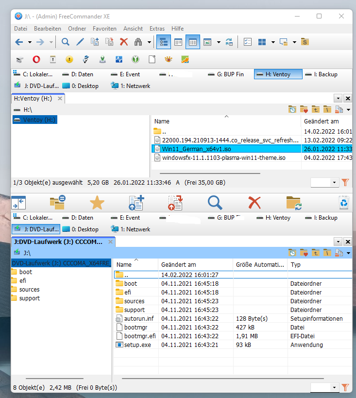

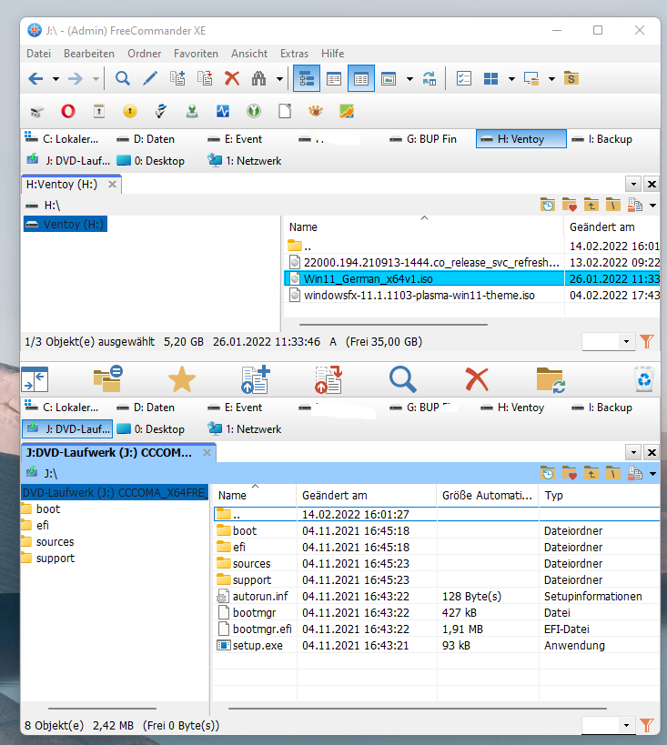

Ist Win entpackt wie oben, oder als .iso wie unten, auf dem Stick?

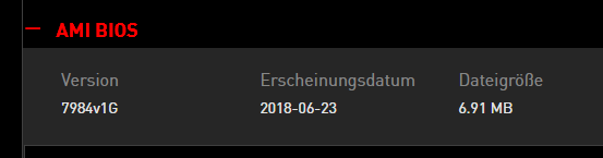

Das letzte Bios von 2018 ist auf deinem Motherboard?

Das klingt als ob du das formatieren aus dem laufenden Windows heraus versuchst?
Windows ist entpackt
auf dem stick
