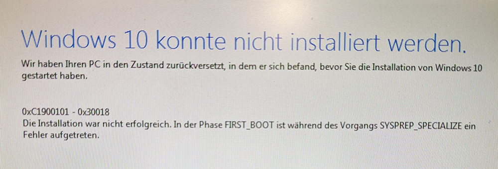

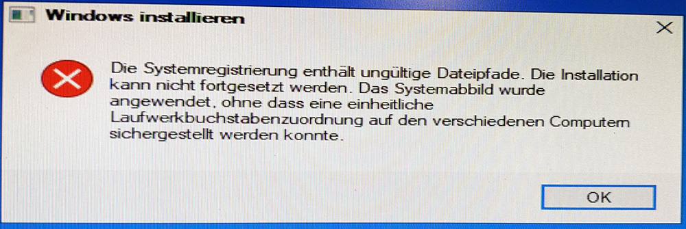

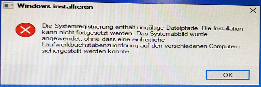

Bei dem versuch einen älteren PC (haswell) auf Windows 10 zu upgraden kommt der Fehler "Systemregistrierung enthält ungültige Dateipfade". Aber erst ganz zum Schluss nach 2 Restarts.
Die Logs die erstellt werden habe ich hier hochgeladen: Drive
Folgende dinge habe ich schon unternommen:
-Sämtliche Treiber aktualisiert
-Unbenötigte Software deinstalliert (vor allem anti-virus und tune-up programme)
-Alle Geräte bis auf Maus und Tastatur abgezogen
-Geschaut das die unsichtbare Partition "System reserviert" kein Buchstabe hat.
-Windows Reparatur ausgeführt die nichts feststellen kann
-Intel RST deinstalliert und den Standard Windows Treiber ausgewählt
-die Partition "system-reserviert" von 100mb auf 600mb vergrößert (mit dem partition mini tool)
-Ungültige system-variablen entfernt
-Mit dem Windows update repair tool alles ausgeführt was es so anbietet
-TLS 1.2 per registry aktiviert
-Sfc /Scannow ausgeführt
Saubere Neuinstallation steht momentan außer frage weil Maschinensoftware und deren Aktivierungsschlüssel nicht auffindbar sind (die auf einem anderen PC mit Windows 10 funktioniert).

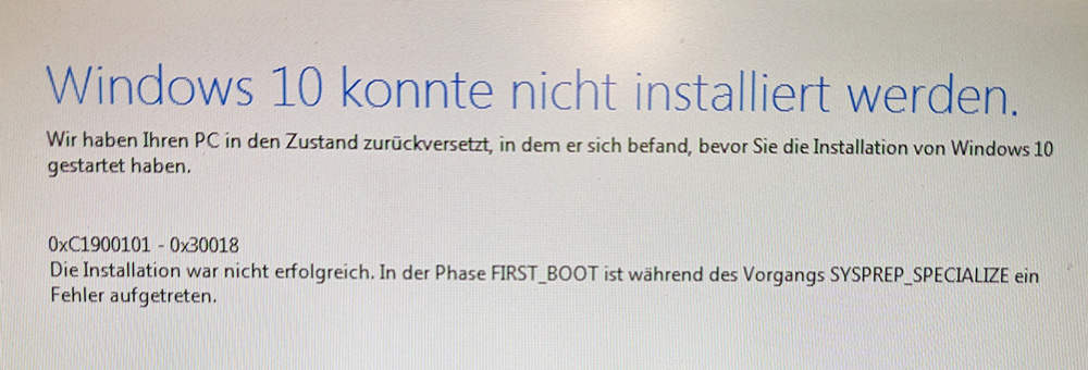

In den Logs ist immer wieder die rede von
RasMigPlugin.dll, LOAD_WITH_ALTERED_SEARCH_PATH) failed
Unable to determine inbox status of driver 'netrasa.inf'
Und jetzt weiß ich nicht mehr weiter 😪

Nun komme ich im upgrade an den 30% vorbei und es läuft bis 60%. Doch dann ohne Fehlermeldung wird das Upgrade einfach rückgängig gemacht. Der neue log gibts hier .
