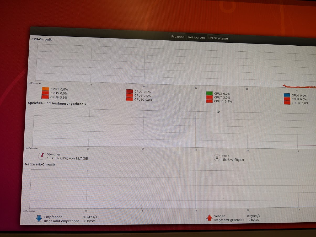

Morgrain schrieb:Also Ubuntu zeigt ebenfalls nur 16 GB Ram an.
Dann wären wir also (wie von mir vermutet) von einem Windows-Problem weg.
Solange das nur 16GB anzeigt, brauchst Du gar nicht erst mit Memtest anfangen. Was willst Du da testen? Die 16GB die erkannt werden? Bringen Dich ja nicht weiter, Du willst doch 32GB nutzen.
