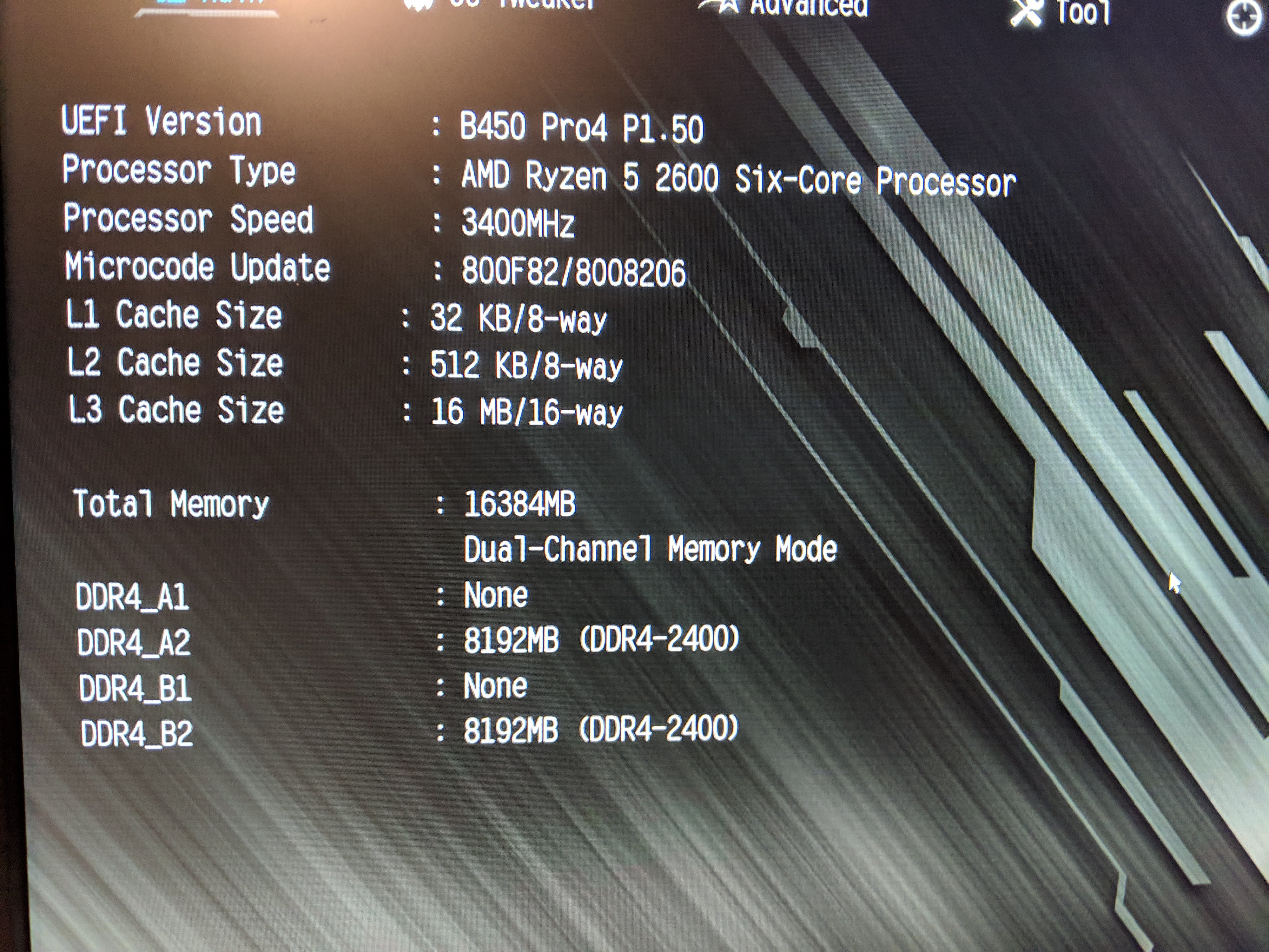

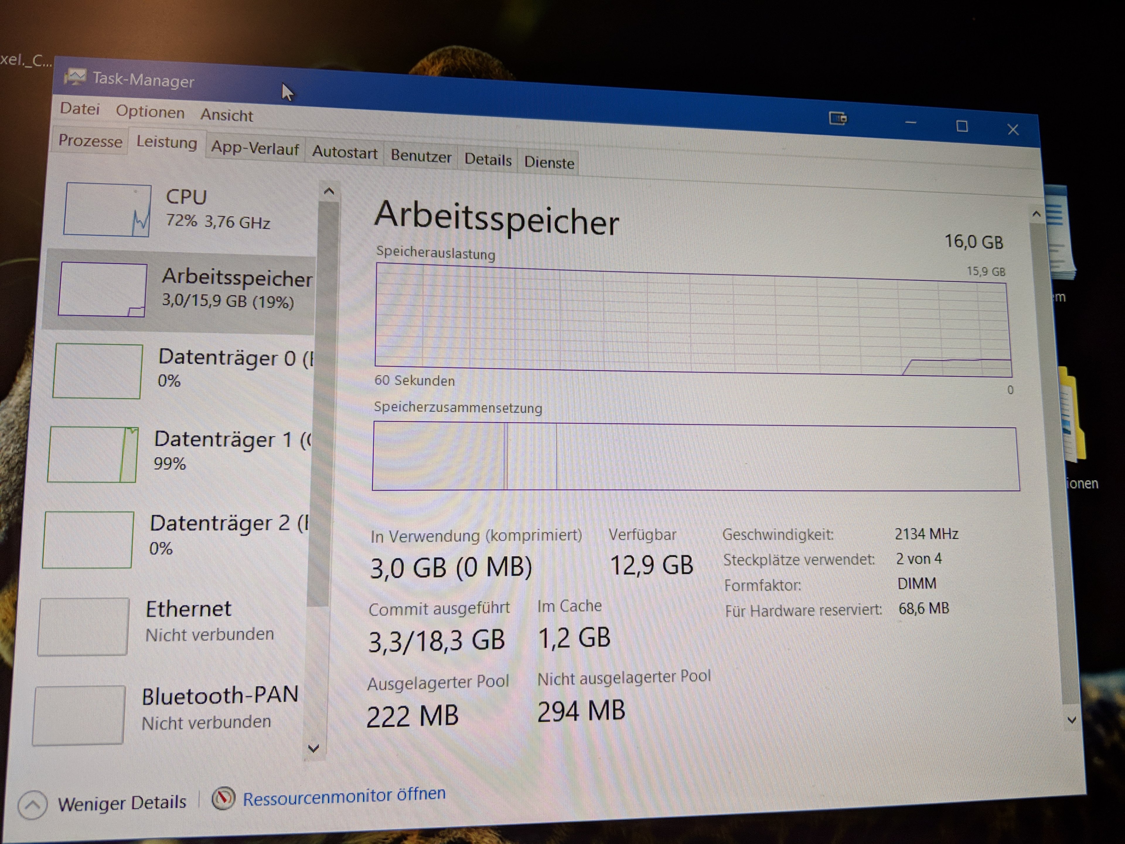

So, also nach dem Batterie entfernen besteht das Problem immernoch. Dann schmeiß ich jetzt 2 RAM Riegel raus.
Bei zwei Riegeln läuft es im dual channel Mode.
So, also die zwei Speicher werden unter Windows erkannt und auch verwendet.
Sollte ich jetzt am besten mal die zwei Speicher (die ja funktionieren) beide raus aus A2 und B2 und stattdessen dann die zwei anderen rein?
Gesagt, getan
Die anderen zwei RAM Riegel werden ebenfalls normal erkannt und funktionieren.
Jetzt bin ich verwirrt.

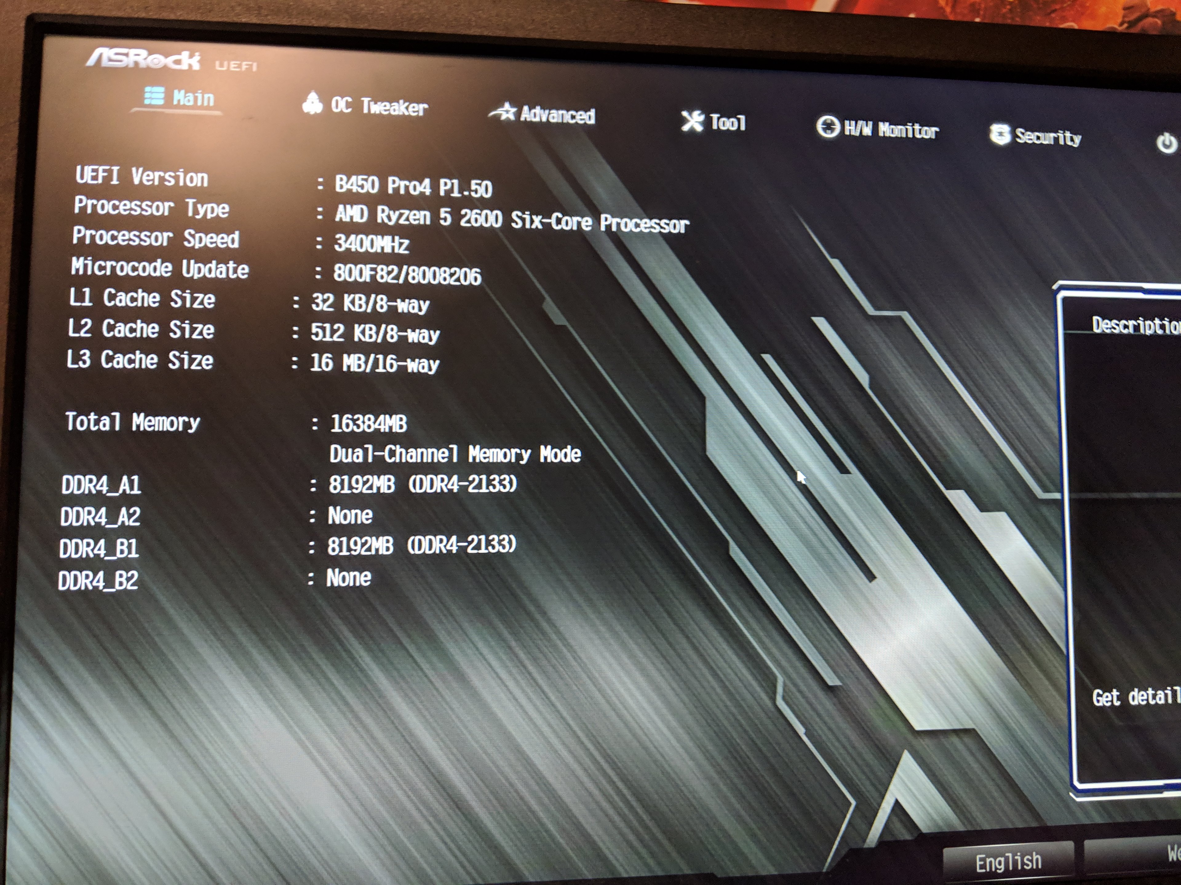

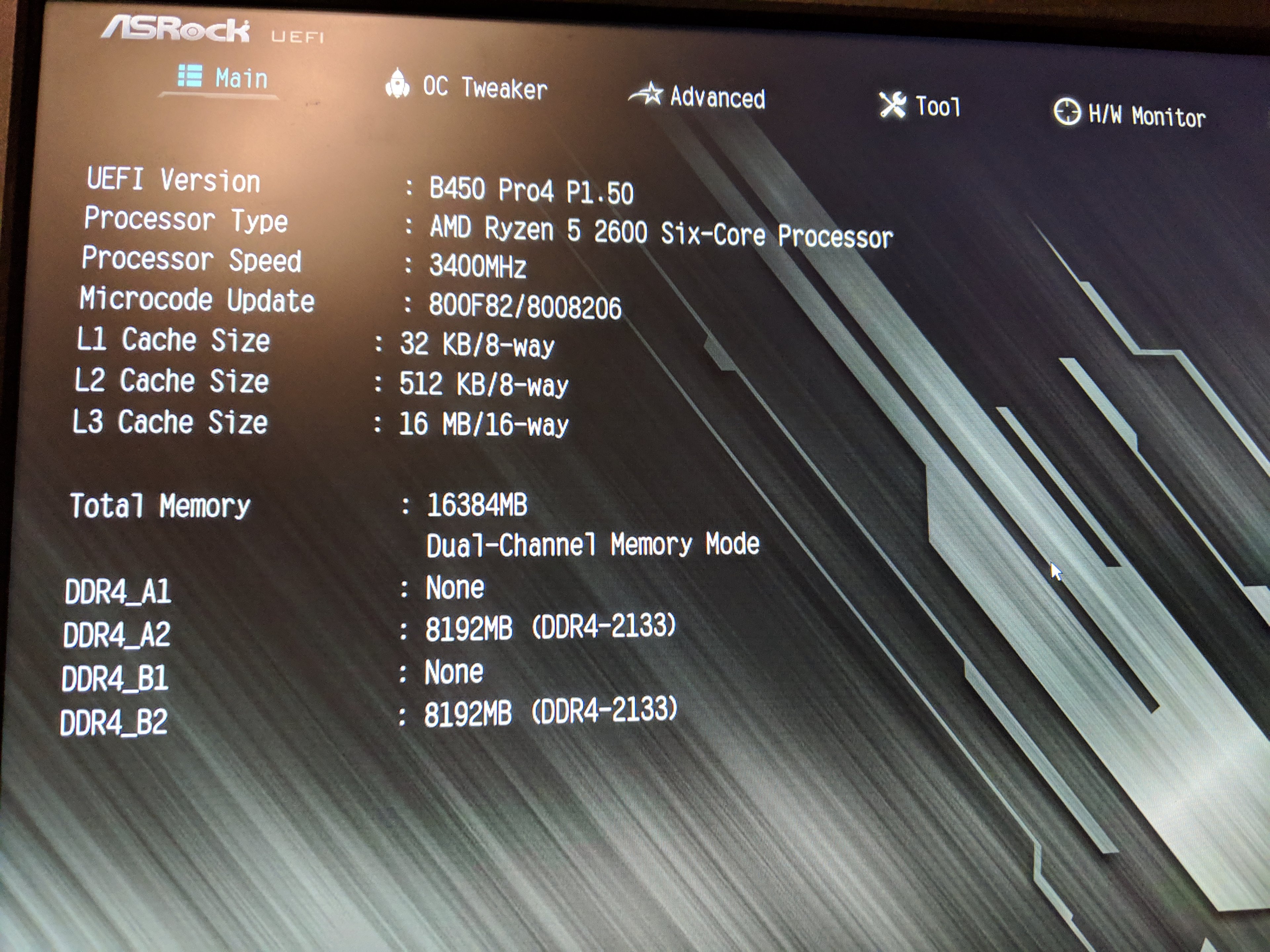

A1 und B1 sind belegt.
16 GB werden im BIOS erkannt und unter Windows sowie auch benutzt.
Dual Channel Betrieb.
Dann scheinen also auch alle Slots vom Motherboard zu funktionieren.
Wtf.
Dann greift also doch meine Theorie von Anfang an, dass es nicht an der Hardware liegt

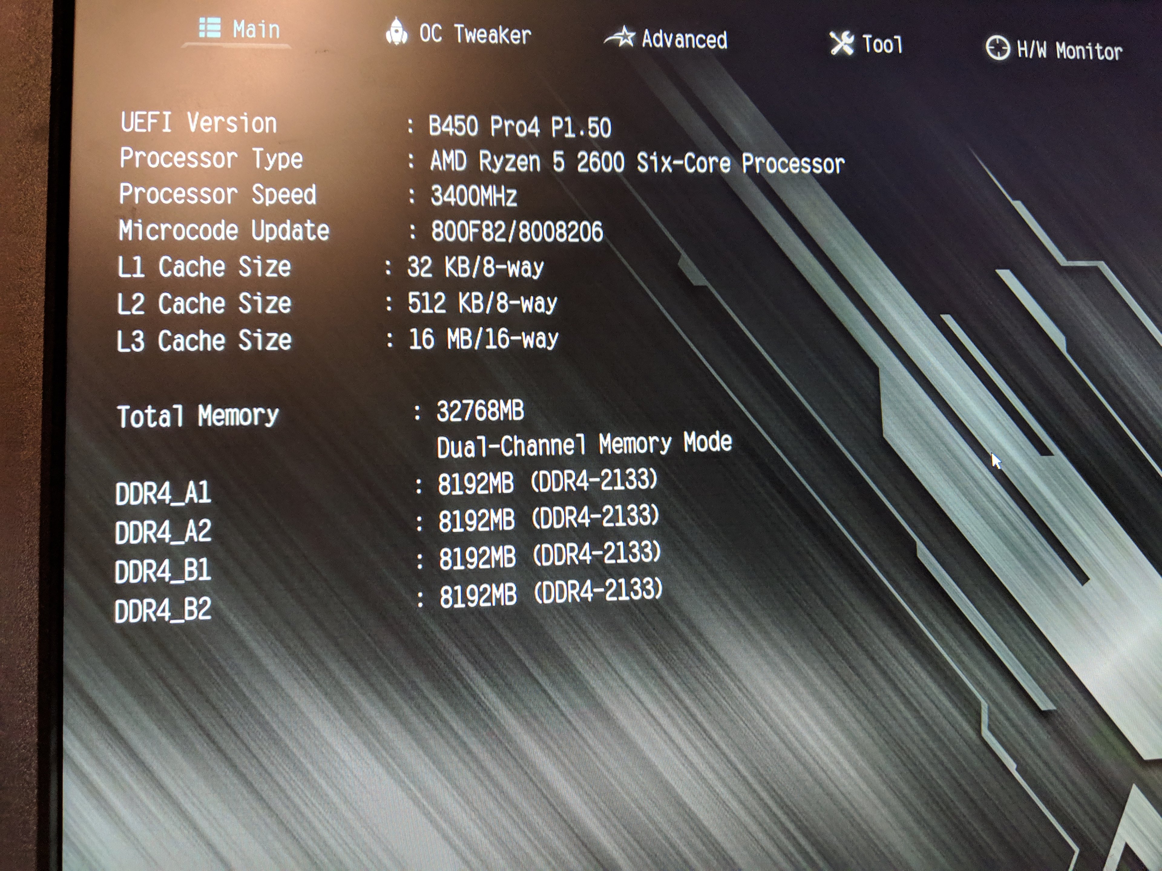

Die Riegel so lange hin und her stecken (auf Auto) bis wieder Dual Channel im Bios steht mit allen vier Riegeln? *g*
O.o

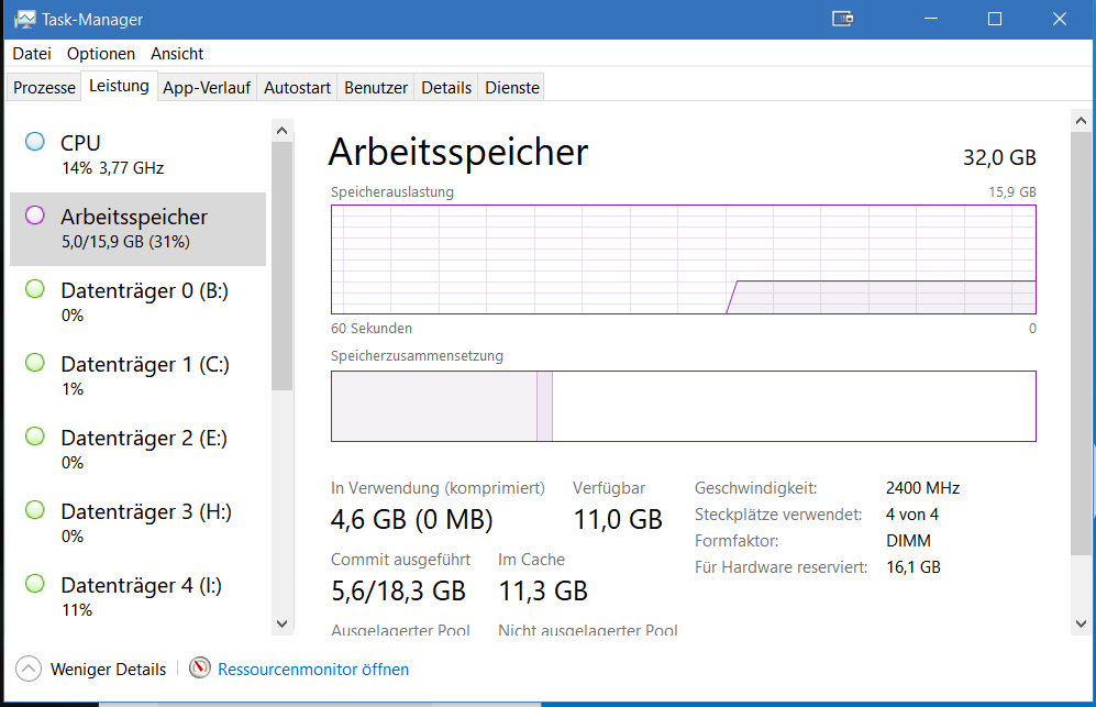

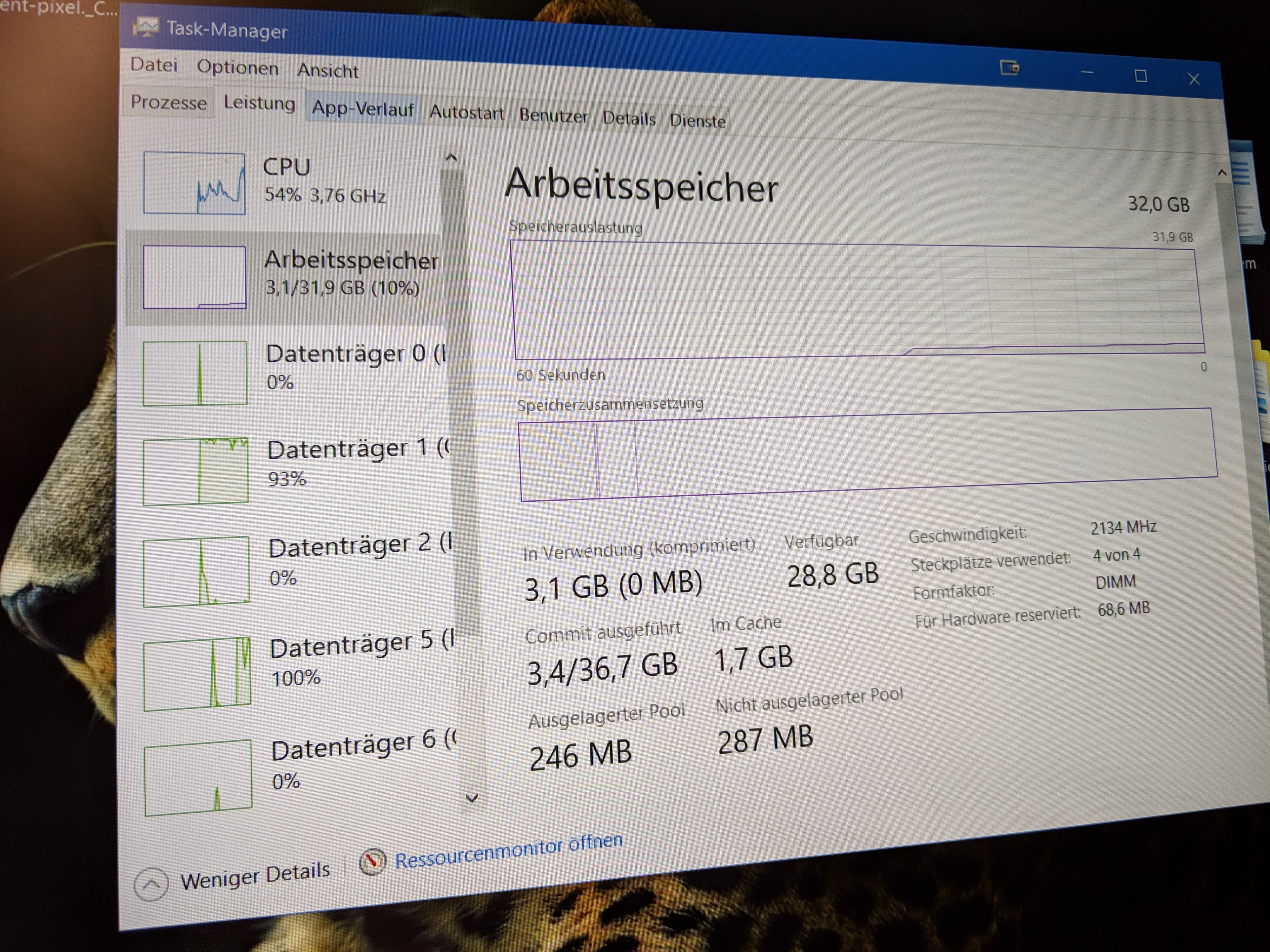

32 GB verbaut, 32 GB werden verwendet.
Wurde direkt ins Windows reingeschoben, hab f2 vergessen. Mal schauen ob es im BIOS jetzt als dual Channel erkannt wird.
Jup, jetzt ist es wieder dual Channel.
Problem hat sich also gelöst.

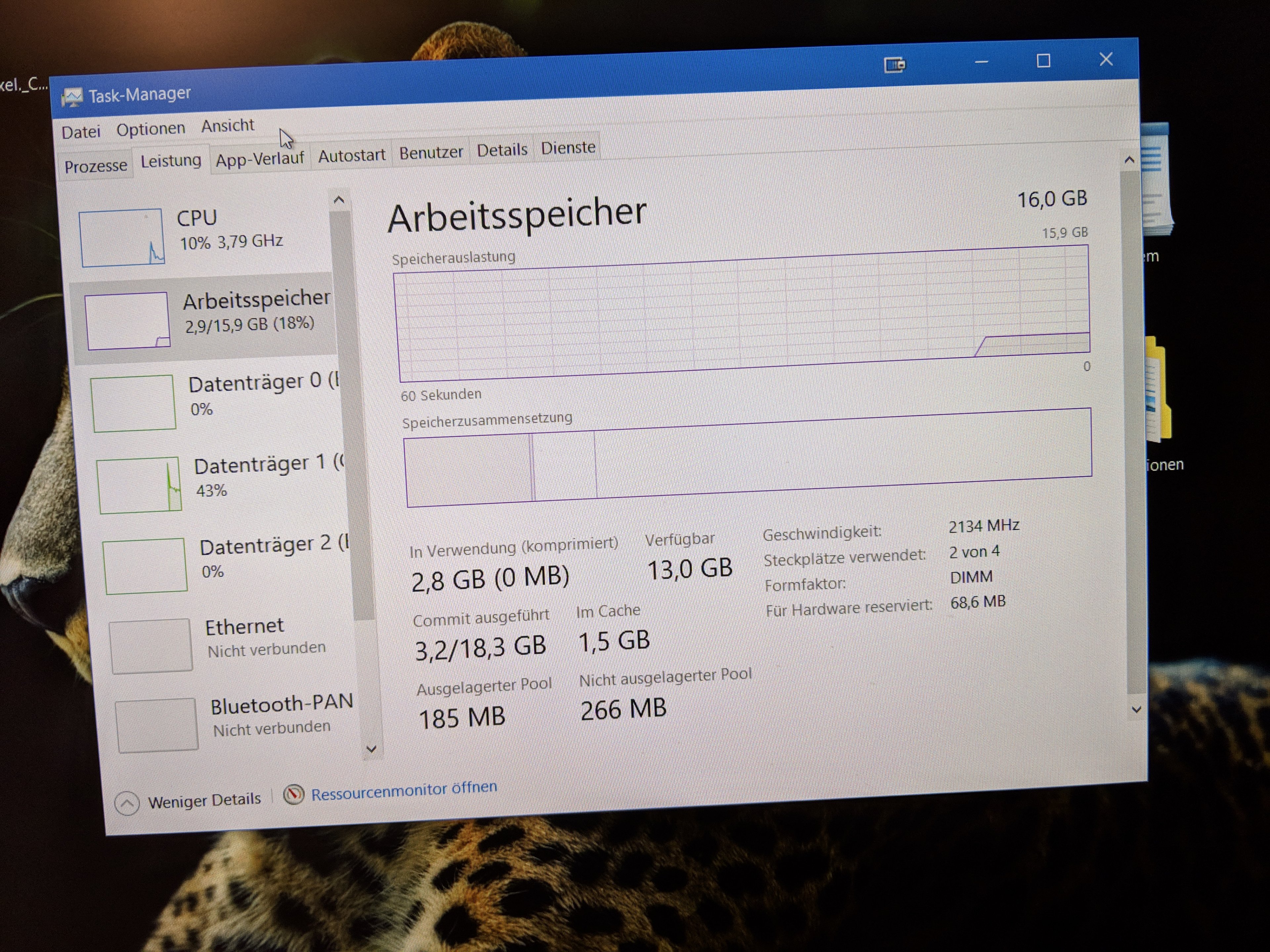

Mh.

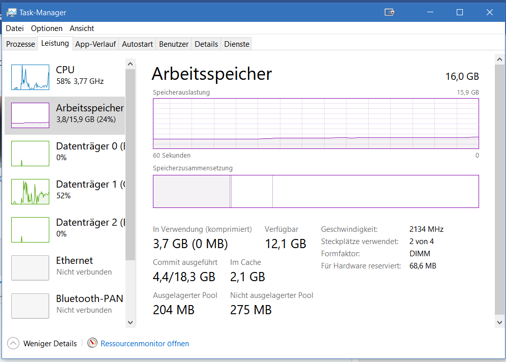

Hatte eben einen Bluescreen und ratet mal, was mein Task Manager mir jetzt sagt.
Hast Du denn wieder auf XMP gestellt gehabt?
Nein.
Und egal wie ich jetzt die RAM Bänke stecke, er geht zwar bei 2 immer auf dual Channel, wenn ich die vier aber komplettiere, gibt's single channel.

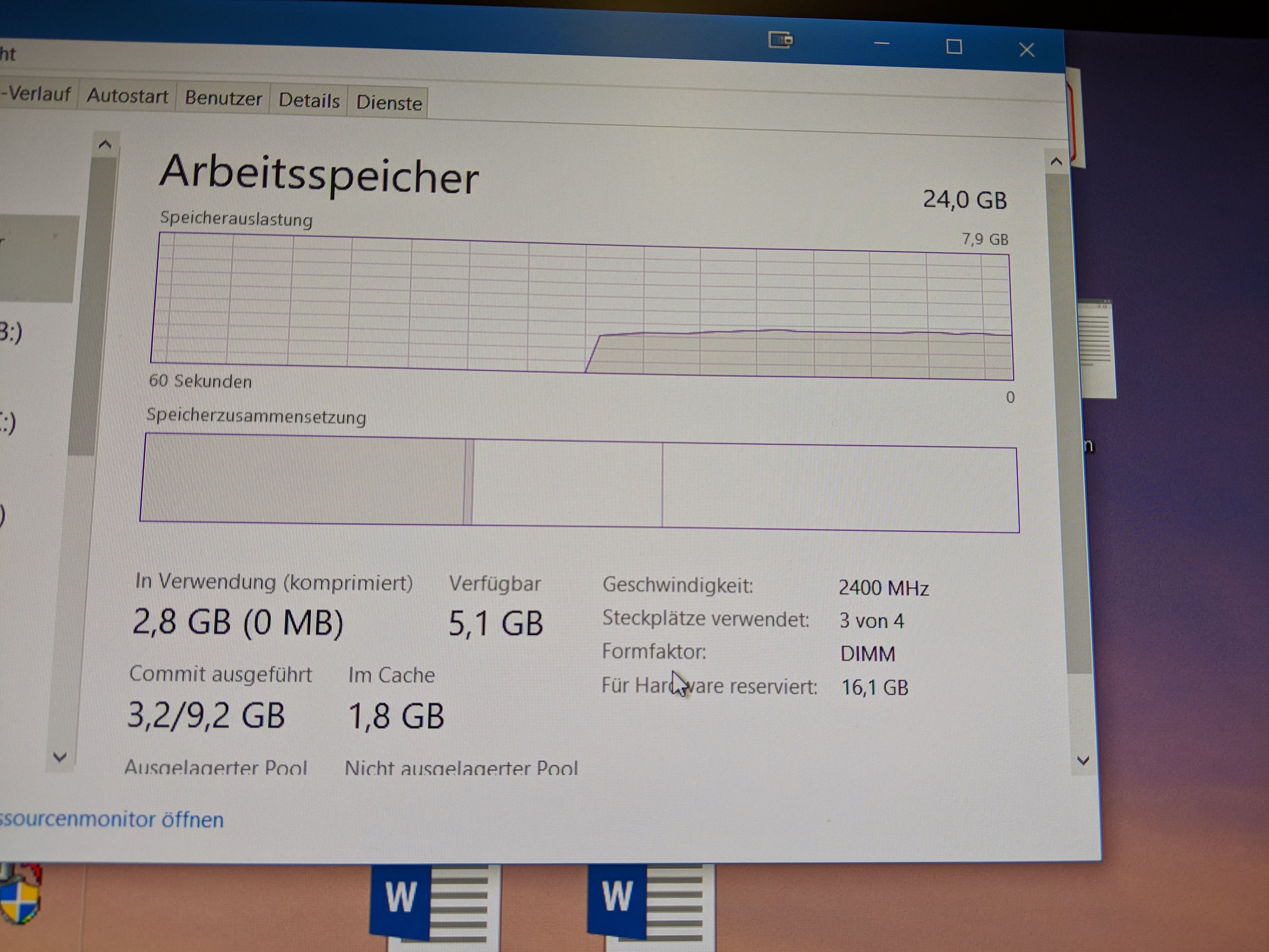

Ich werde den einfach Mal ausbauen und mit 3 Riegeln ausprobieren. Hab also wieder ne Retoure auf gemacht und kriege einen ersetzt. Mal schauen ob es das ist.
Jetzt sind 2/3 von Hardware belegt. Ach komm ich kack ab -.-
