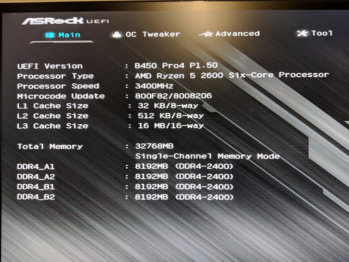

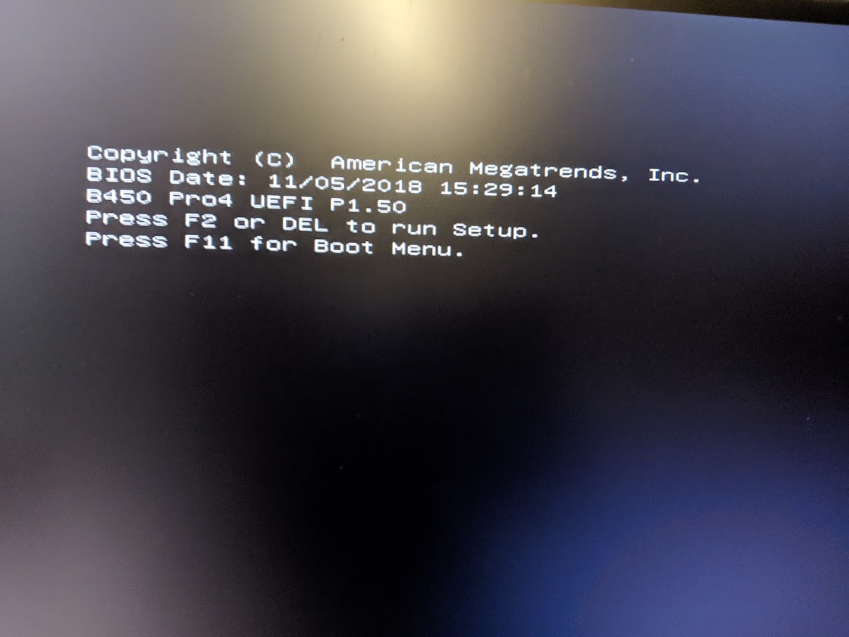

Was bedeutet "das RAM wird vom Bios "normal" erkannt? Könntest Du uns bitte einen Screenshot oder Foto vom Bios machen? Würde mich sehr freuen.

Screenshot vom BIOS mache ich ebend.

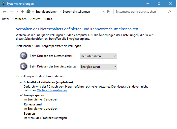

@TE
Da kann man es einstellen.
Ja, aber der Windows Schnellstart belegt keinen RAM sonder nutzt die "hiberfil.sys" auf der SSD/HDD,
wie bereits gesagt.
Und wenn dann am besten komplett deaktivieren, wenn man möchte:
Eingabeaufforderung als Adimin ausführen und ..
"Powercfg -H OFF", ohne Anführungszeichen.
Und wenn man den Ruhezustand deaktiviert, dann ist die "hiberfil.sys" auch nicht vorhanden, wohin werden dann die Schnellstarteinstellungen gespeichert?

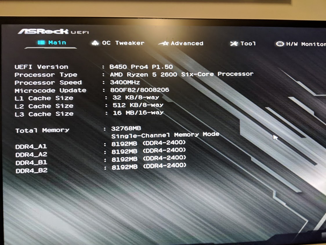

Habe die Screenshots gemacht.
im BIOS POST zeigt er keine Werte zum RAM AN (@HisN) - ich gehe davon aus, dass das "Normal" bei meinem Mainboard ist. Habe das Bios LOGO natürlich aus.
Daher (auch) der Screenshot von der UEFI Übersicht.

h00bi schrieb:
Es muss irgendwo 32GB oder 32768MB stehen. Das ist der adressierbare Speicher.
Zum erkennen brauchts nur 8 Pins und das EEPROM. Zum adressieren alle Pins und alle Chips.
Das sollte im Bios-Post stehen, deshalb warten wir ja auf die Screenshots :-)
Edit: Ich glaube mein Schwein Pfeifft, erst zersemmelt AMD die Null-Methode, weil sie einen Rechner erst in den Post gehen lässt, wenn das RAM gesteckt ist, und jetzt bekommen sie noch nicht mal eine RAM-Anzeige im Bios-Post hin. Der Laden verliert immer mehr bei mir.
Sorry dass ich so drauf rumgehackt habe, und es das gar nicht gibt.
Warum laufen die Riegel im Single-Channel? Müssten die nicht im Dual-Channel-Mode laufen? Nicht dass es doch ein Bios/Hardware-Problem ist.

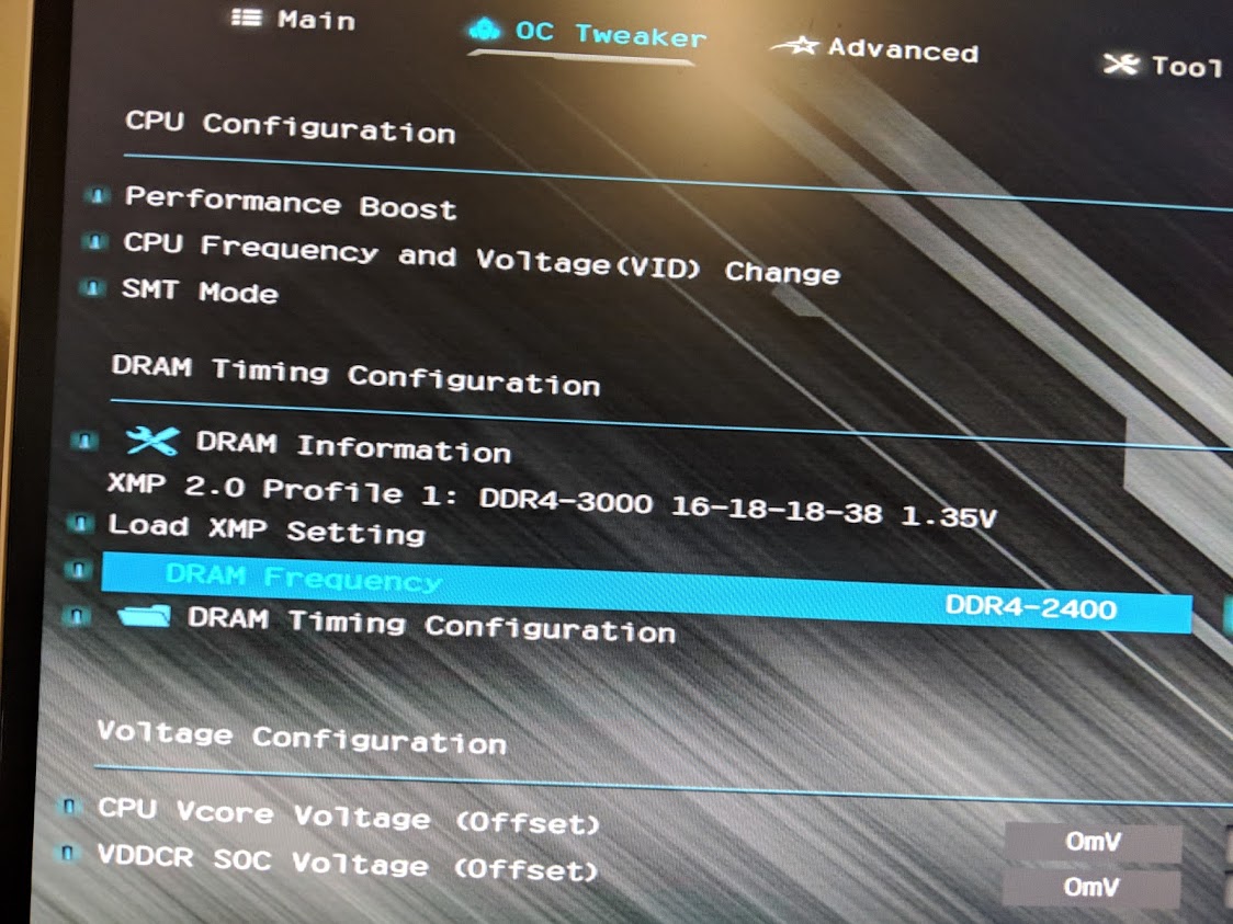

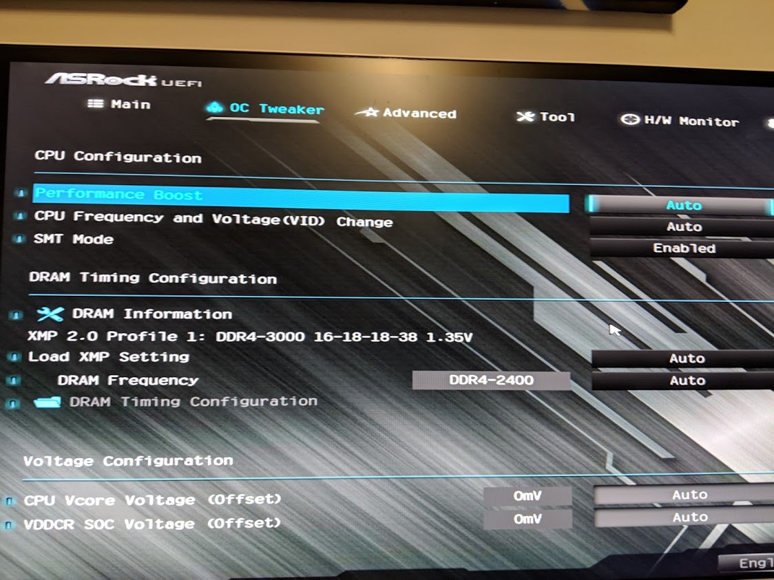

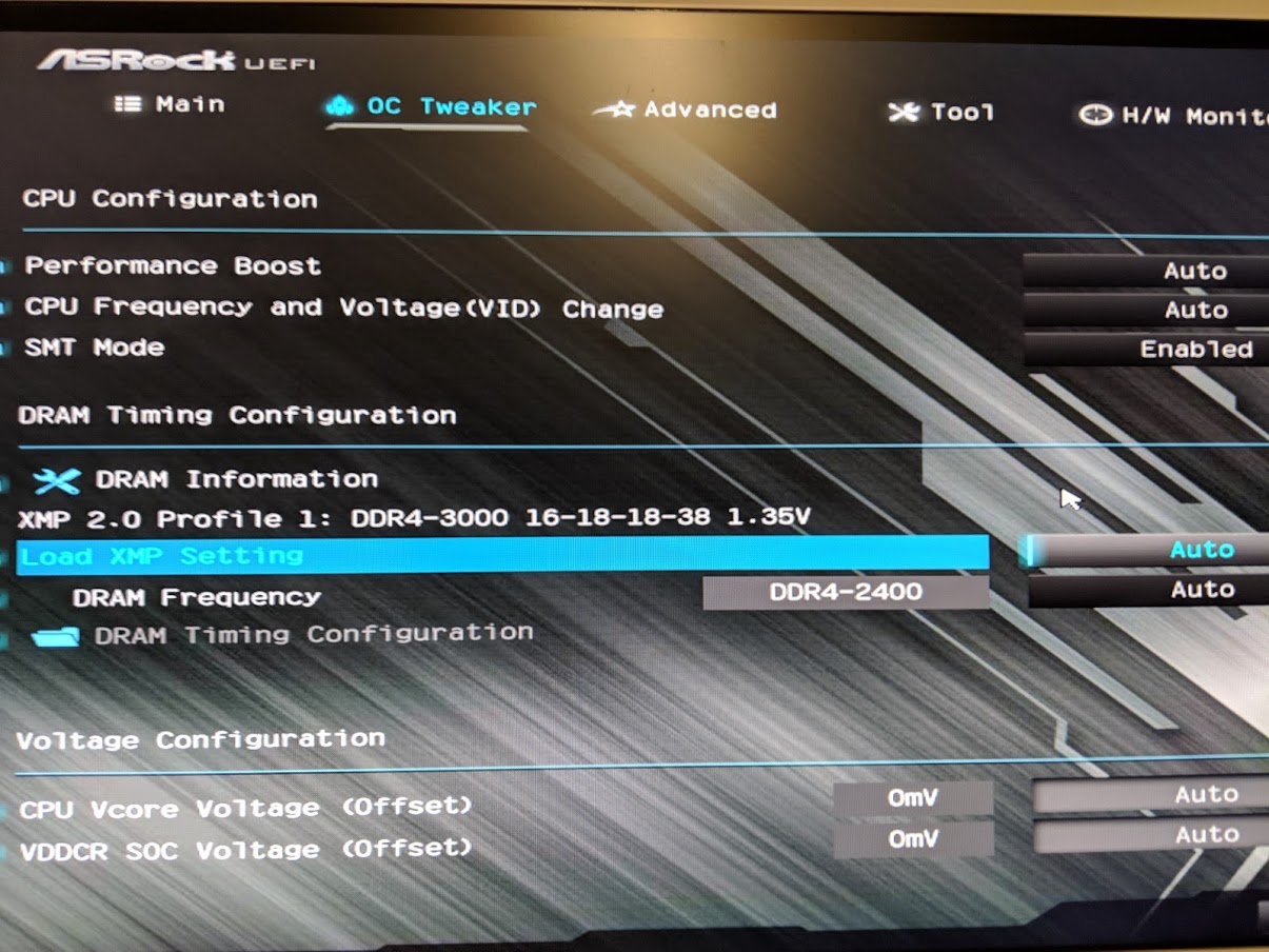

Würdest Du für mich mal von XMP auf "Auto" zurückstellen? Kommt dann Dualchannel zurück?
Ist das normal dass da Single-Channel steht an die AMD-Experten?
Die muss vorhanden sein, so lange der Windows Schnellstart aktiviert ist oder wird dann eben für diesen temporär
angelegt. Ist ist doch auch ganz einfach, sich jetzt mal diesbezüglich zu informieren, wie der "Windows
Schnellstart" funktioniert werkam, falls es dich interessiet. Ansonsten werden wir hier im Thread
OffTopic, wir beide.
Stimmt, diese sollten so auch nicht im Single Channel laufen.
Da ist wohl doch was im Busch mit der Hardware oder UEFI.
Habe das ganze auf AUTO gestellt, Single-Channel bleibt aber.
