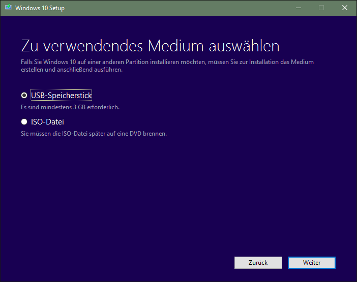

Beim Media Tool kann man direkt auswählen auf USB Stick, warum wählt man da dann ISO für DVD wenn man einen USB Stick haben will?
Der Stick müsste normalerweise mit dem Media-Cration-Tool automatisch bootfähig werden. Ist vielleicht die Frage
Er hat doch mal wieder ISO gewählt, habe ich auch gerade erst gelesen.
Das mit dem automatischen Bootfähigkeit klappt nicht immer, so wie bei mir es der fall war.
USB Stick manuell bootfähig machen (muss man Googeln hab's gerade nicht auswendig im Kopf;)), danach den ACHTUNG Inhalt der ISO Datei auf den Stick ziehen und dann dürfte es mit der Installation gehen.

Eine ISO braucht man nur noch für eine DVD. ( die ja kaum noch einer nutzt)
Warum erst ISO downloaden und dann sich damit beschäftigen wie man die ISO bootfähig auf einen USB Stick bekommt?
Das man das kann und es dafür Anleitungen und Tools wie Rufus gibt ist klar.
Allerdings braucht man das nicht mehr.
Ich kann mir auch nicht vorstellen, dass Microsoft seine Windows-Installation zur Verfügung stellt, und es anschließend erforderlich ist, mit Rufus herumzudoktern.
Warum denken manche Leute so kompliziert?
Es ist doch im Prinzip ganz einfach: Im Media Creation Tool einfach den eingesteckten USB auswählen, alles andere macht das Tool, auch den USB-Stick bootfähig.
