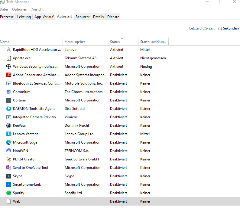

Hallo zusammen, ab und zu schaue in den Autostart-Bereich. Gestern ist mir da ein neuer Eintrag "Web" aufgefallen. Ich hab ihn gestern deaktiviert. Weitere Details finde ich nicht dazu. Wo kann ich denn Quelle bzw. Bedrohung ja/nein rauslesen? Dankeschön. Grüße Toni

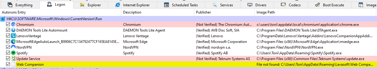

Falls du es im Task Manager nicht rausfindest, nimm ein Tool wie Autoruns. Das zeigt dir deutlich mehr...
Das hier ist der Taskmanager mit dem Eintrag "Web".
Danke für den Tipp mit Autoruns...
Da taucht der Web auch auf - daneben gibt es auch den Teknum Systems Update Service. Wie bekomme ich die runter vom System? Kritisch?
Das ist Adware die bei einer Programminstallation mitinstalliert wurde.

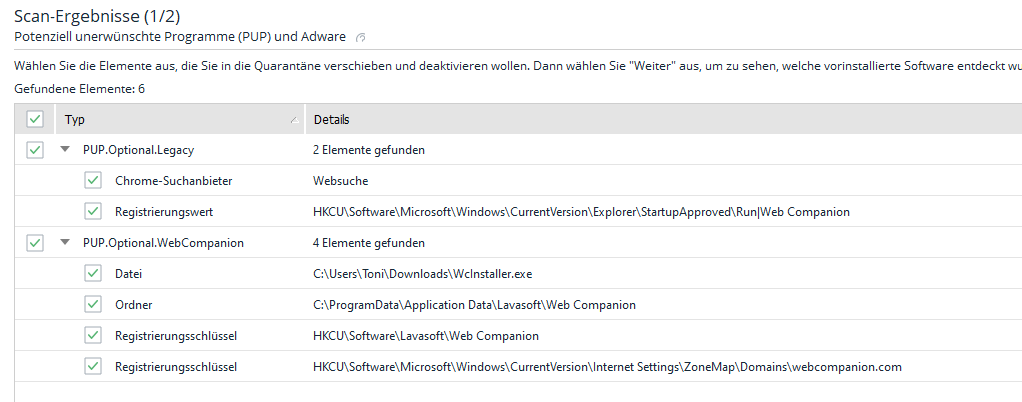

Hat er tatsächlich auf gefunden...
Lasse das entfernen, starte das System neu und prüfe im Taskmanager, ob die beiden Autostarteinträge weg sind.

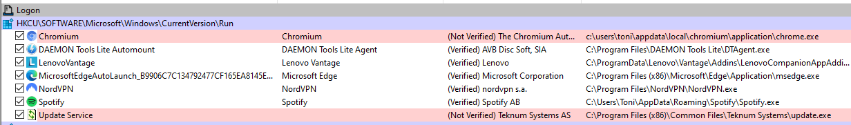

sind die beiden "not verified" Einträge bedenklich?
Dieser Update-Service kann samt Teknum System-Ordner weg.

... und das Chromium?
Hast du den Chromium Browser bewusst installiert und verwendest ihn?
Wenn nicht, dann über die Systemsteuerung deinstallieren.
