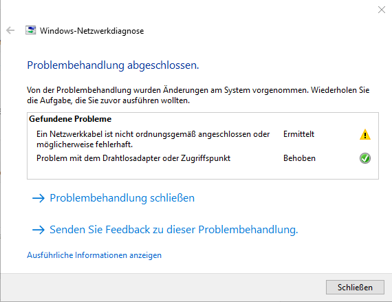

Vielleicht hilft das ja weiter, das ist unmittelbar nach der Problembehandlung, wenn das WLAN wieder wegbricht.
Nope. Hilft nicht wirklich.
Du schreibst ja selbst, das andere Geraete auch das WLAN verlieren.
Diese Meldung:
bedeutet nur, das die Onboard-Gigabit-Netzwerkkarte am Brett aktiv ist und kein Kabel gesteckt ist.
Also die einfach deaktivieren.
Ackere das durch was weiter oben steht.

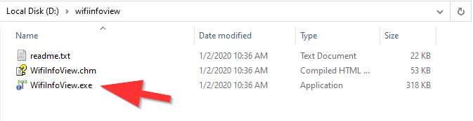

Hab mir das Tool gedownloadet, aber wie mache ich das genau, bzw was meinst du damit? ^^
Die Zip-Datei entpacken und das Programm per Doppelklick starten.
Das Ergebnis ist dann so ein Fenster.
Irgendwo darin wirst Du Deine SSID sehen und die entsprechenden Werte dazu.
