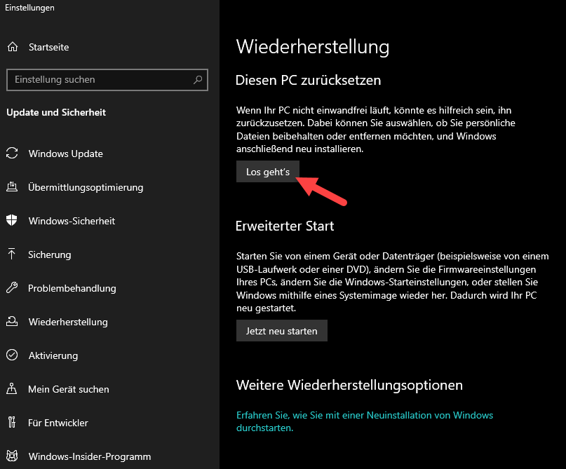

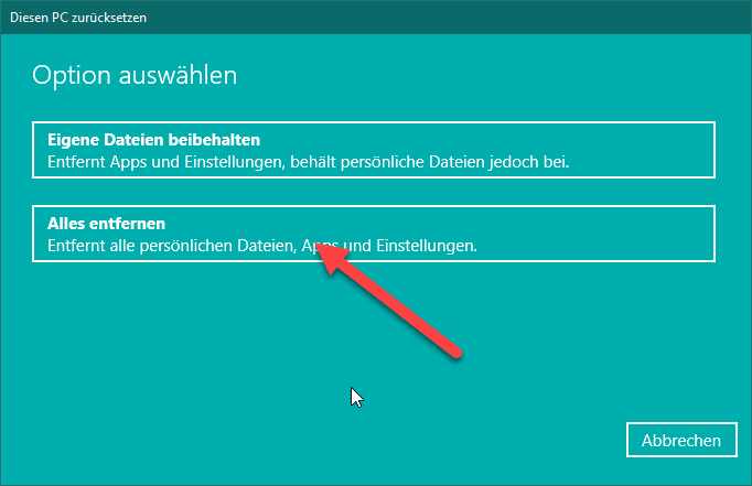

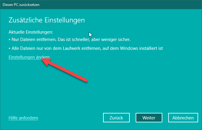

JA, es gibt eine Auswahl. Man kann alle Platten durch Windows löschen lassen. Allerdings ist das in einem Untermenü versteckt.

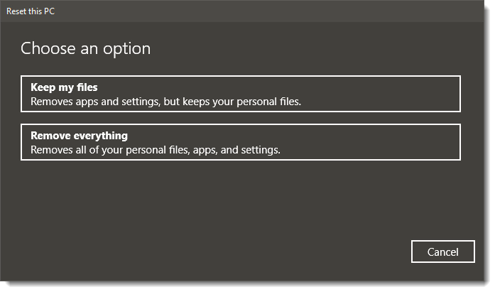

Microsoft hat mit irgendeinem Update an dieser Stelle was geändert. Die Option alle Platten zu löschen ist recht neu, kann mich aber nicht erinnern wann das eingeführt wurde.
793294
793295
793296
793297
Reaktionen: Belous
Ich habe das 2 ausgewählt stand da nur auf Deutsch

Hast du auf Einstellungen ändern geklickt? Normalerweise wird nur die Systemplatte gelöscht.
Reaktionen: Belous
Nein Standard Einstellungen es stand auch nichts da wo ich auf ändern klicken hätte können
