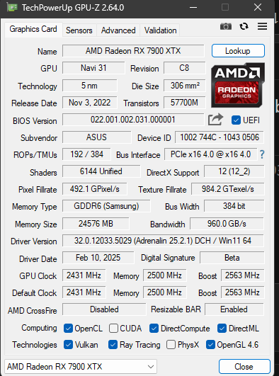

nee, er soll einfach mal 2 der Nvmes rausnehmen... und dann schauen, wie das System performt. Aktuell nutzt er mehr PCIE-Lanes als sein System zur Verfügung stellen kann. Von 24 möglichen Lanes nehmen die Nvmes schon 16 ein. Und die Graka hätte auch gerne noch was. Klar, Geräte können sich Lanes teilen... aber das führt zu (teils massivem) Leistungsverlust

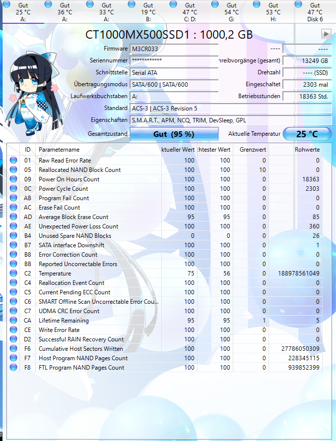

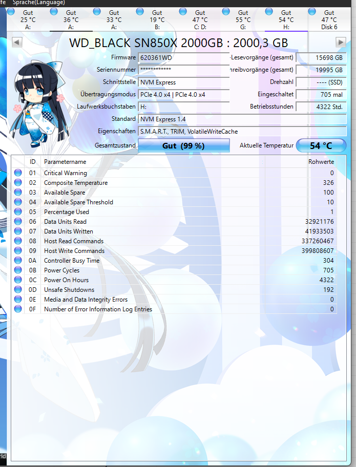

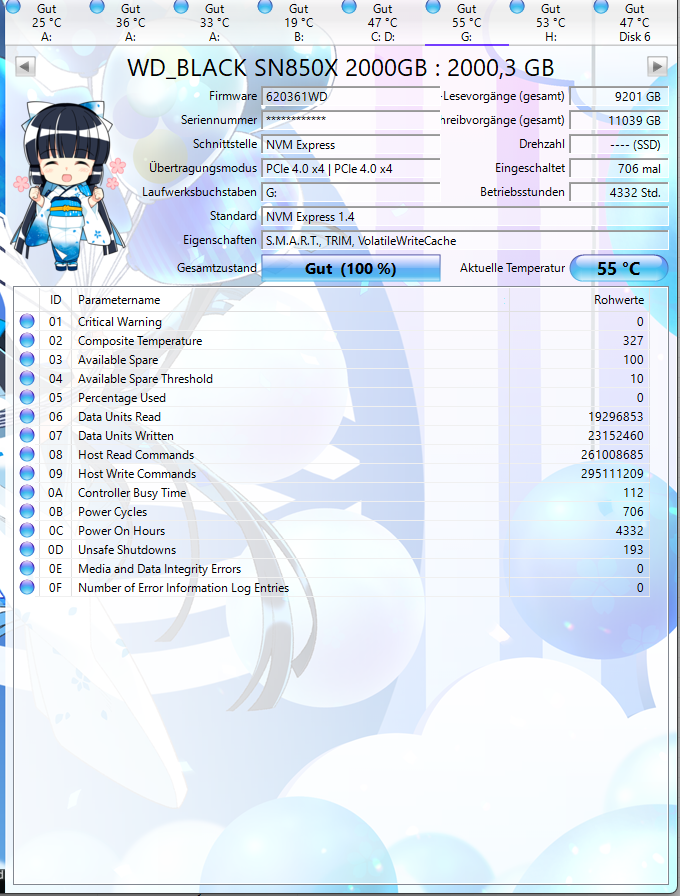

Ein Bandbreitenproblem auf Hardwareseite kann ich ausschliessen, zumal ich es schon entschärft habe, bis vor kurzen war noch ne Soundkarte drin und da wurden dann einer 1TB SN850, wo zuvor das 11 23H2 drauf lag 2 Lanes geklaut, sprich die lief da dann nur mit 4.0x2.

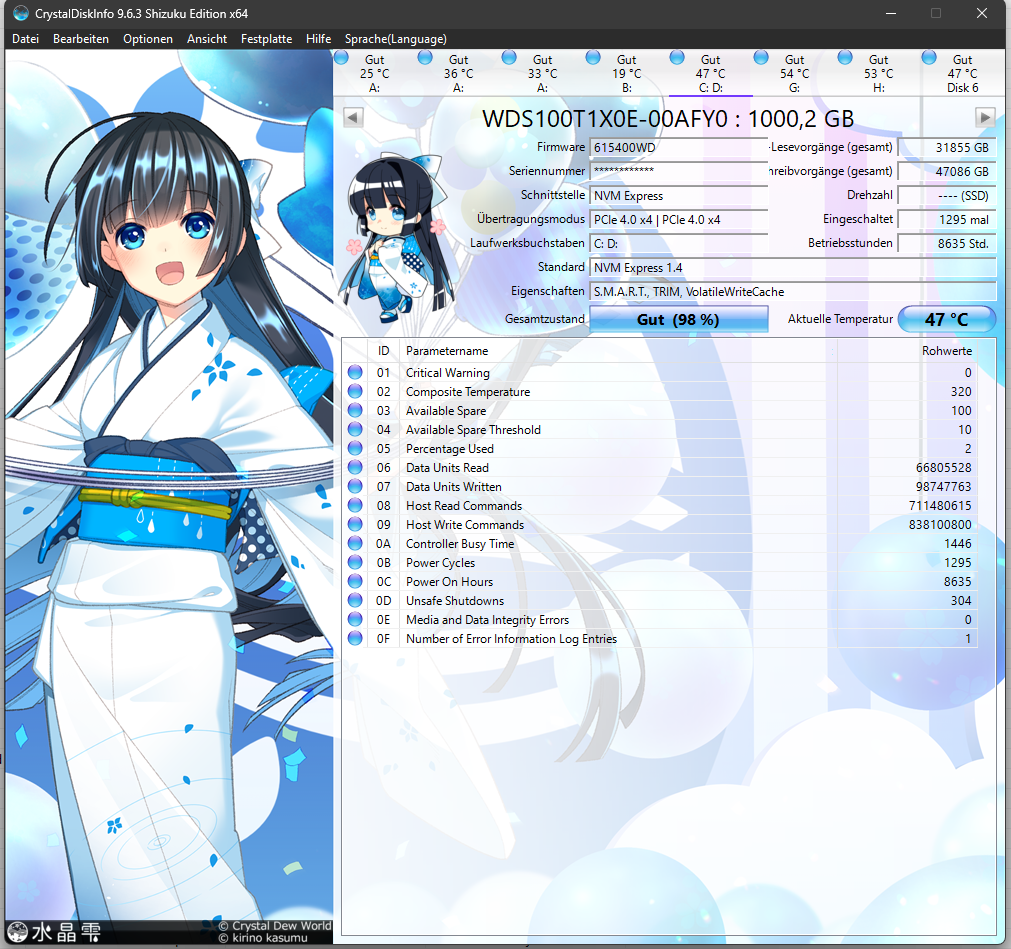

Bezüglich NVME und 16 Lanes magst du recht haben, aber die unteren beiden, sprich die beiden 1TB SN850 hängen am Chipsatz dran
Ich werde jetzt nicht am rechner noch rumschrauben, wenn das Problem erst seit der installation mit windows 11 besteht. Ich werd nachher wohl oder übel wieder nen 10er draufbügeln und dann hat sich das thema 11 für mich erledigt.

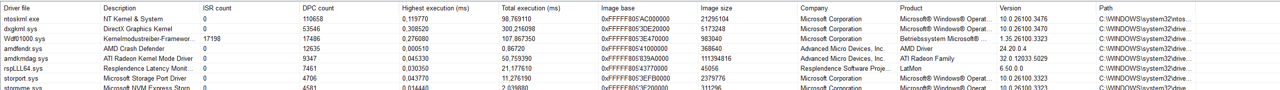

Hier sieht man auch nochmal gut deutlich wie die maus sich ein abruckelt, ganz schlimm ist das beim Fenster hoch und runter ziehen des CDIs

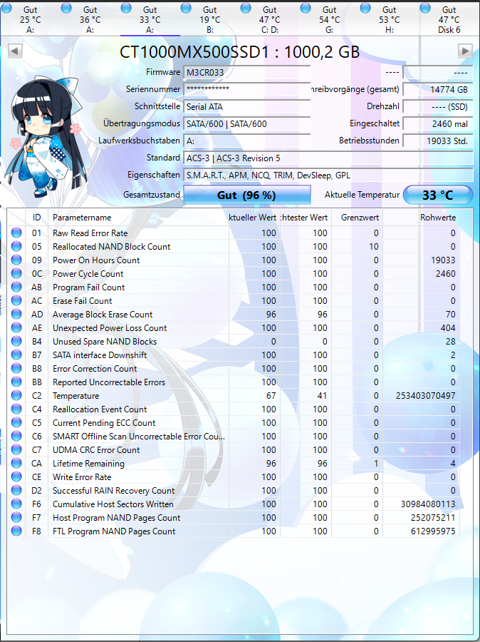

Wie bekommt man das hin, dass 3 Laufwerke den gleichen LW Buchstaben A haben?

Ich komme auf die Idee, weil ich ein ähnliches Problem von einem WIN11-Umstieg kenne, dass wie ein Sack Nüsse lief, bis zu einem Absturz des Explorers. Ursache war tatsächlich eine von mehreren zuvor problemfrei unter WIN10 genutzten SATA-SSDs (neben zwei NVME).
Das sind die 3 MX500 die im Raid 0 laufen für microsoft games, aber aktuell noch leer.

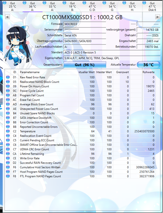

@Hatsune_Miku​
Vielleicht kann das auch hier dran liegen.

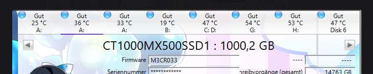

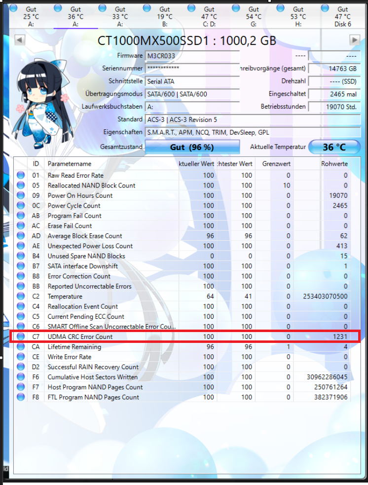

UDMA CRC errors
https://docs.unraid.net/unraid-os/troubleshooting/crc-errors/

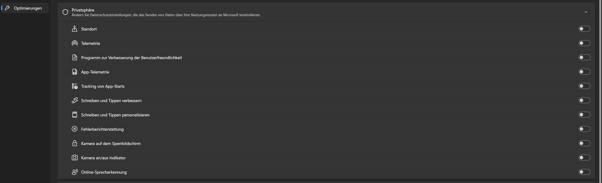

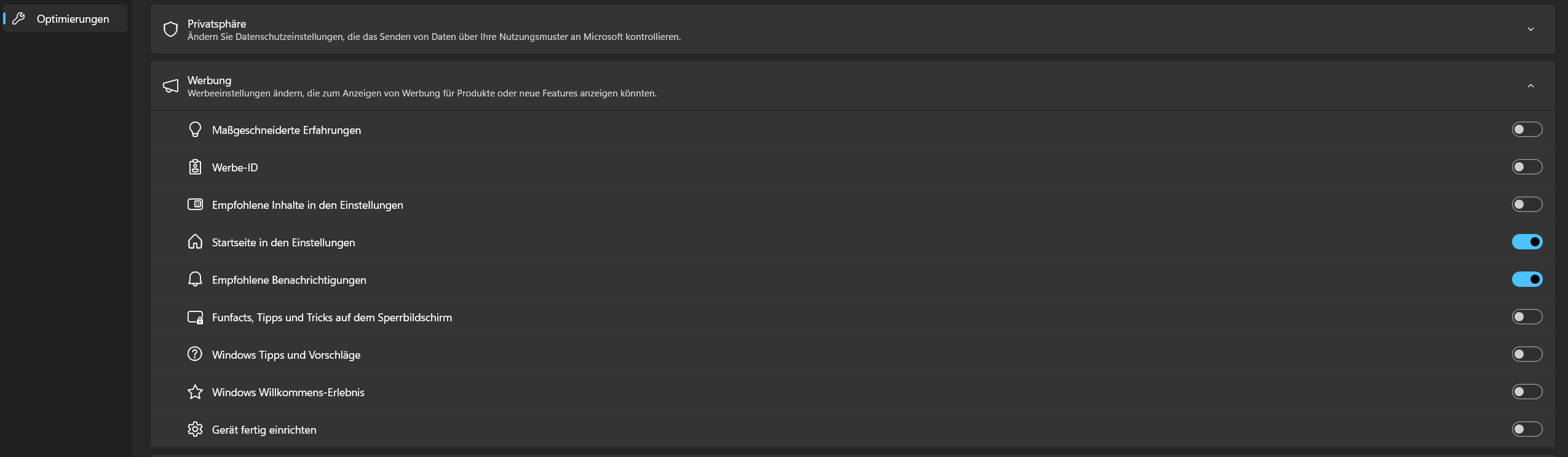

Was du auch machen kannst, was mir schon oft geholfen hat, O&O Shutup 10+++ installieren.
Da hat man alle Einstellungen auf einem Platz um Windows ein bisschen zu "beruhigen", also Werbe ID abschalten und Co.
Normal stelle ich auf die empfohlenen Einstellungen ein und gebe nur das frei was ich brauche.
Möchte man das Programm nicht geht es auch mit Wintoys, das bekommt man im Microsoft Store.
Hier habe ich viele Einstellungen gefunden die man in Win 11 sehr schwer findet oder die teilweise nicht mehr vorhanden sind wie z.B. die Hintergrundprogramme abschalten.
Hier mal ein paar Beispiele:

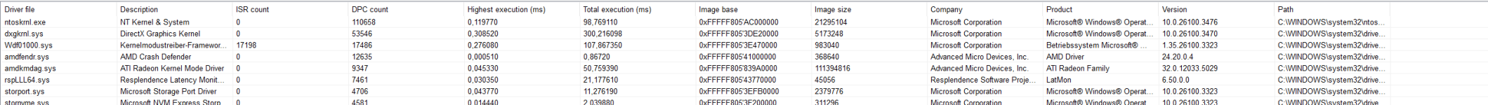

Selbst nach Bios reset mit ram auf auto was 4800sind und ich im Bios alles bis auf die NVMEs "die kann man nicht deaktivieren" und das 2,5GB netzwerk deaktiviere kommen die laggs wieder, sata ist ebenfalls aus
Pagefile ist wieder auf auto
Aus den latency Mon log werd ich auch nicht schlau
Größere SSDs schön und gut, nur haben die seit einiger Zeit alle im Preis angezogen und das mach ich einfach nicht mit.
Das mit dem CRC Error beobachte ich mal, wenn das mehr wird muss ich da mal ran. Aber das sollte aktuell grad egal sein, weil die Sata SSDs"Sata Ports" aus sind, ergo windows da garnichts machen kann
Ich will halt verstehen wieso 11 diese macken bei mir immer macht und 10 läuft
