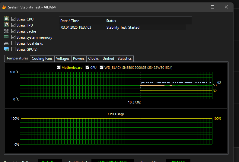

Aktuell lass ich ein bisschen AIDA Stresstest laufen, um zu sehen ob die Sensoren etc ausfallen, scheint aber nicht der fall zu sein

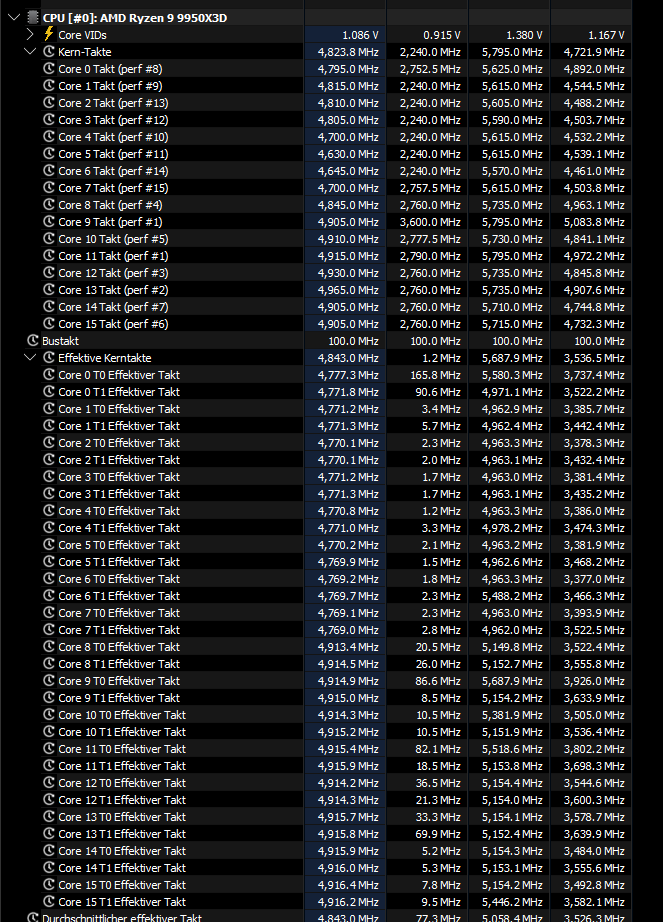

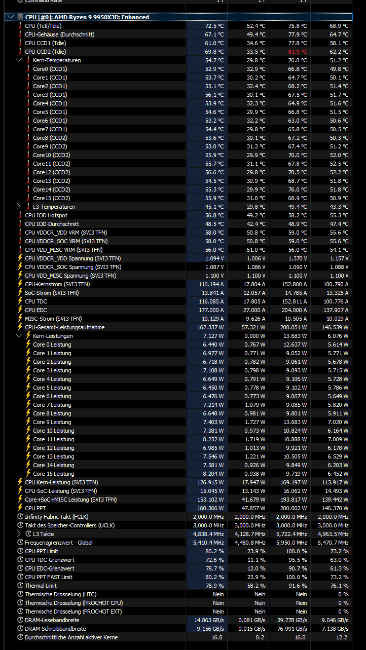

Taktraten temps etc sehen ach ok aus, komischerweise schöpft AIDA beim stresstest nicht aus den vollen, sprich bringt die CPU nur auf um die 160W PPT obwohl 200w drin sein sollten

Du hast relativ niedrige SoC Spannung, kannst mal testen mit 1,15-1,2v
Guter Punkt. 1.1V kommt mir für 3000MHz UCLK bzw. 6000er RAM auch bisschen wenig vor. Stellt sich aber trotzdem die Frage, warum das unter Windows 10 keine Probleme machte.
