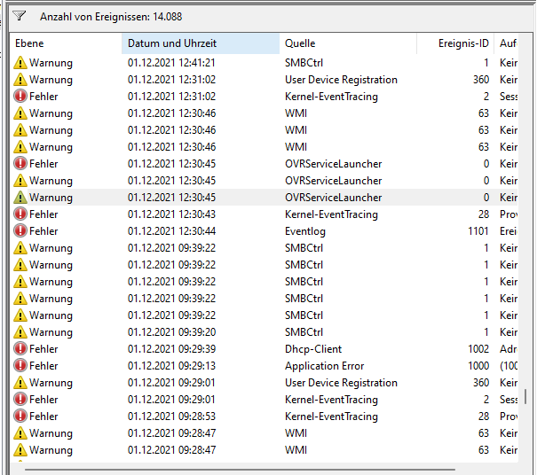

Die Ereignisanzeige war mir bisher noch gar nicht so bekannt.
Ist das das hier? Der letzte Absturz war heute um 12:29
Da fehlt der "Kernel Power ID:41" in der Nähe, wenn du 12:29 einen Absturz hattest.
"OVRServiceLauncher", hab da jetzt ein paar Sachen im Netz gefunden mit ähnlichen Problemen.
Hast du "Oculus Home" installiert, bzw was ist das überhaupt?
Eine Software, gehört das zu einem Spiel?
Deinstalliere mal diese Software, so dass auch dieser Dienst nicht mehr erscheint in der Eriegnisanzeige.
Evtl. mal Dump-Files hochladen, die könnte sich @Silver Server mal anschauen,
online ist er mal.

"SMBCtrl" (in Ereignisanzeige) könnte auf einen fehlerhaften Treiber, AMD Chipsatz Treiber hindeuten.
Hiermit ist wohl der "SMBus" gemeint, das ist Teil des Chipsatzes.
Schau lieber mal in den Zuverläßigkeitsverlauf, was da für Ereignisse stehen.

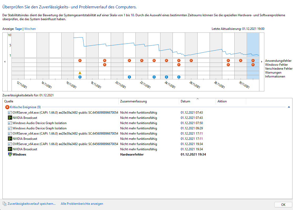

Das sagt die Zuverlässigkeitsanzeige

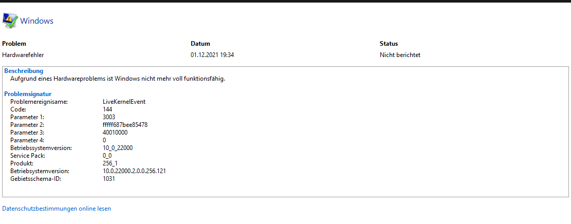

Das hier ist der Hardware Fehler

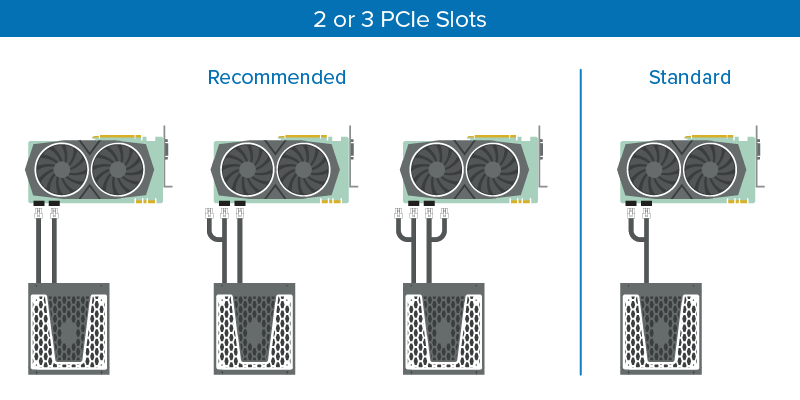

GPU mit zwei Strängen angeschlossen, nicht mit nem Y-Kabel ?
Die GPU braucht 6+2 Pins, trotzdem mit 2 strängen anschließen?
Wenn nur einmal 8-Pin dann natürlich nein.
Geht doch dann gar nicht mit 2.
Der LiveKernelEvent:
144 (3003)
Den gibt's bei Problemen mit USB,
was dann auch die Eingabegeräte betrifft.

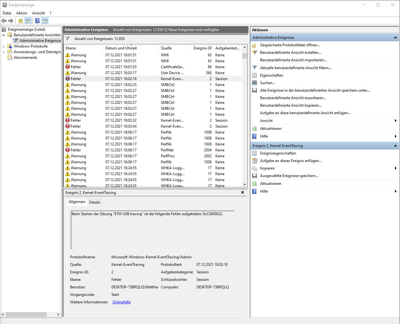

Ich habe am Wochenende den PC laufen lassen und nach und nach alle USB Geräte entfernt, es kam immer wieder zum Absturz. Gestern habe ich dann Windows 11 platt gemacht und Windows 10 installiert (clean)
Gerade gab es wieder einen Absturz. Hier ein Bild der Ereigenisanzeige
leider habe ich keine Ahnung wie ich an die Minidump komme. Eigentlich ist es aktiviert, aber der Ordner existiert nicht. Allerdings gab es auch keinen Bluescreen.
Kann es vielleicht an einem intern USB port auf dem Mainboard liegen?
Bis auf RAM Riegel und PSU habe ich leider keine Hardware hier, die ich austauschen könnte um zu gucken ob die die Fehler verursachen.
